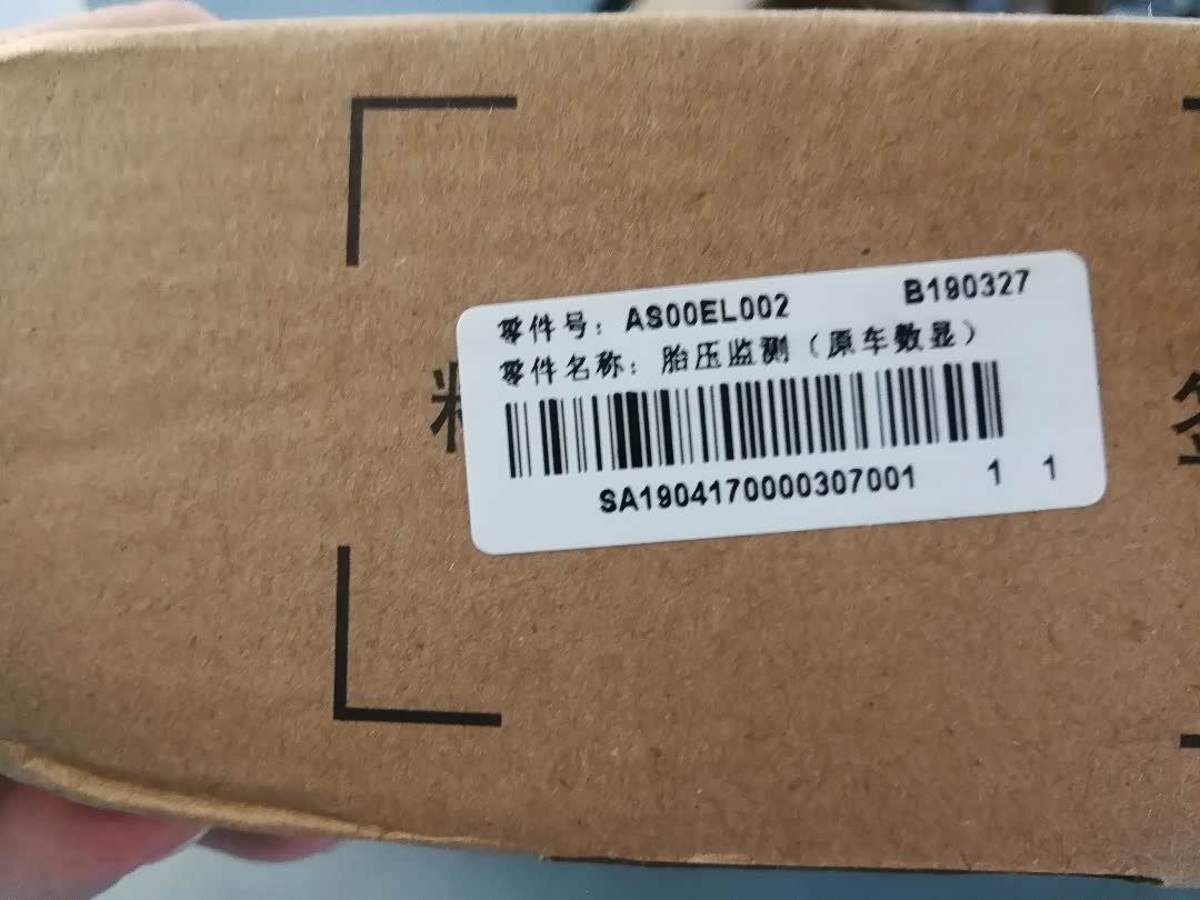

听说官方出了胎压监测模块,由于我扎过一次胎,不满于原车的被动胎压监测让人摸不着底,于是就在4S店订了一套。五一出游回来胎压监测模块也到了,直奔4S店加装。
胎压监测模块
据说是原厂配件

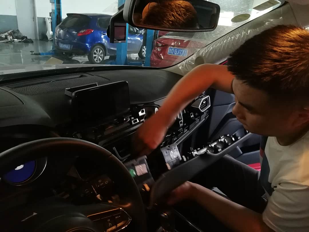

一顿拆,看的心惊肉跳,菊花频紧…生怕师傅给我多拆出几个零件来。
拆饰板
拆主机
装好后还需要四轮适配,四轮逐一放气让模块识别就可以了。主机反应迟钝,识别一个轮胎要一分钟左右。
