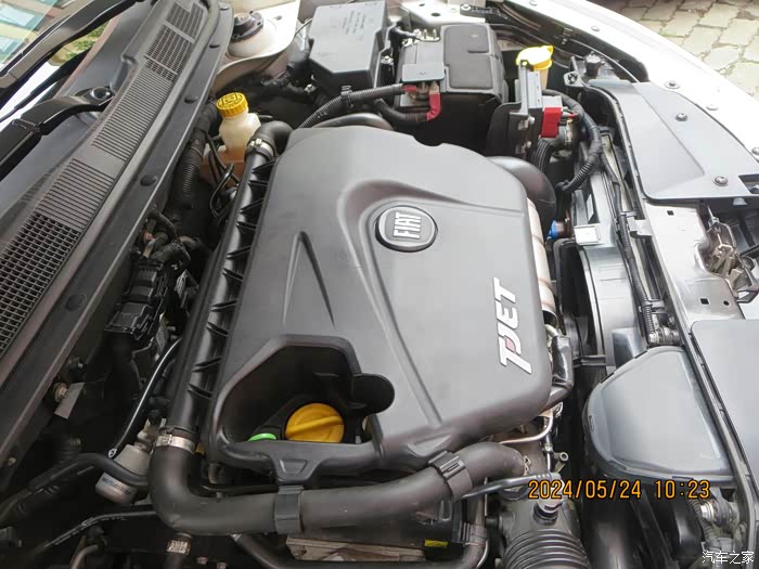

如今,12年过去了(时间过半、任务过半),根伯平顺安康;尊享也性能无恙,小涡增发动机【1.4T-jet】动力充沛、噪音很小,油耗非常低(你可能不信:常年6个油左右,夏季最低5.3、冬季最高6.5);6速干式双离合变速器【C635】性能良好,升降挡响应积极、换挡平顺(手动模式),怠速滑行反应灵敏;转向系统、行走机构及灯光、声响和发动机通风、油气分离系统等均无问题。

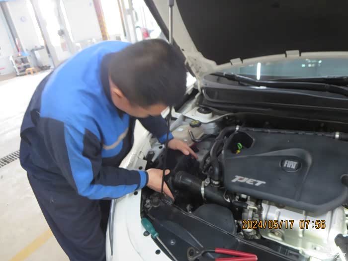

9保前两天,根伯给尊享内饰、机舱及外观做了保洁

液压油液位正常(没动过)

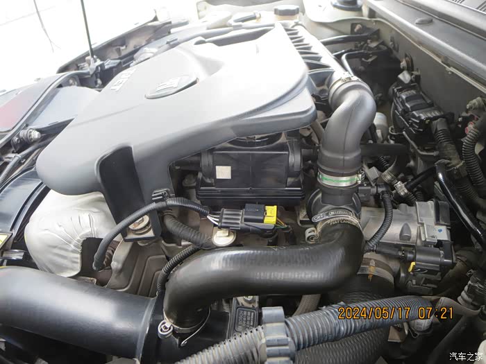

主进气管与涡轮增压器压气室连接处无渗漏机油情况
油气分离器外观干净,无渗漏机油情况

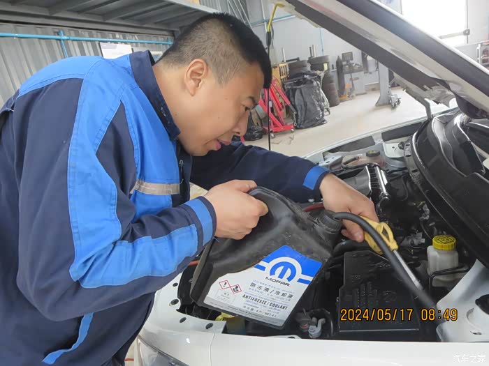

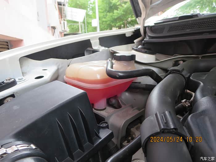

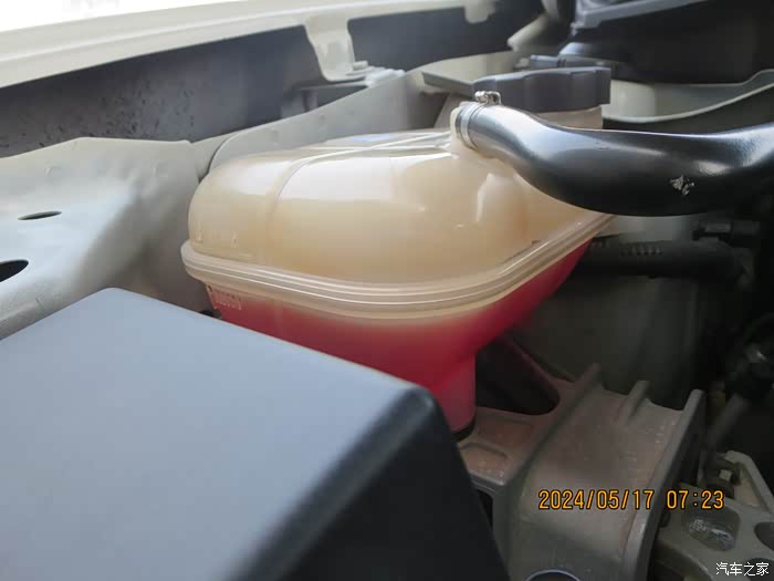

两年零一个月,冷却液液面接近下限
又免费补加至上限+(没换过;已补加多次浓缩冷却液)

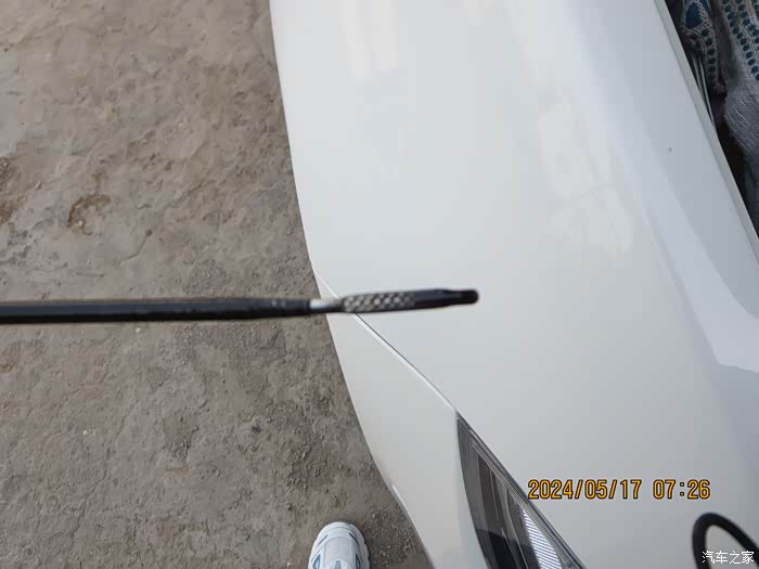

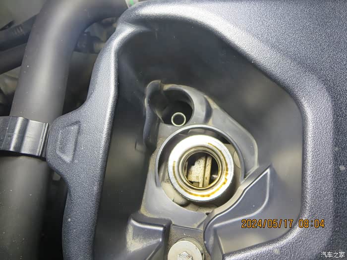

使用两年零一个月(不到5000km),3升机油几乎没少(消耗很小,液位仍在油尺麻点区中间稍偏下位置)
机油口内仍呈银色(略带黄色,说明积碳和碳化污垢很少)

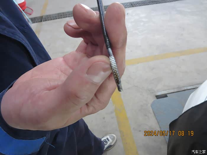

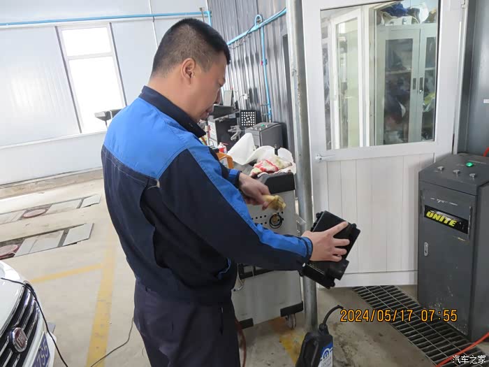

刘师傅认真,抽出近3升旧机油(黑如浓墨,马石油炫腾V07清洁作用优良)

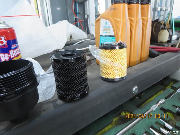

新旧机滤对比
3升(3桶)马石油炫腾V07下肚(2016年开始使用马石油欣腾7000、炫腾7000及炫腾V07,效果不错)

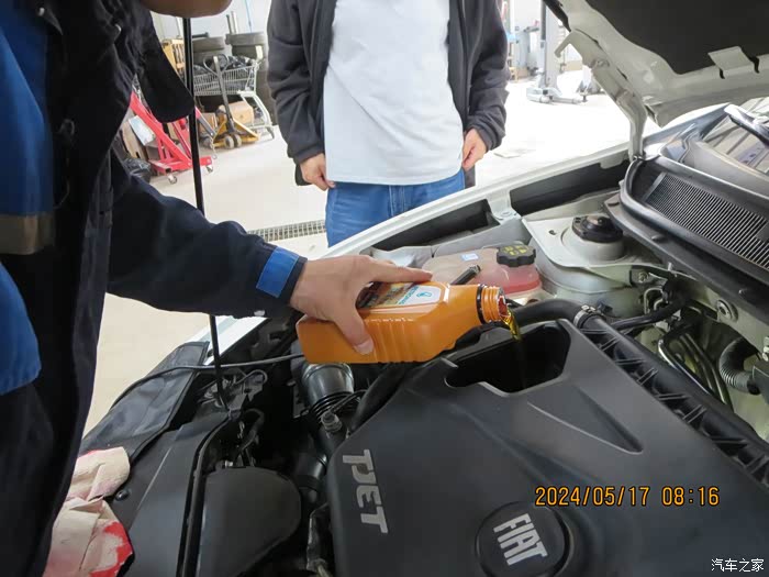

第二锅马石油炫腾V07
3升新机油加入后查看油尺,液位在麻点区中间偏上位置

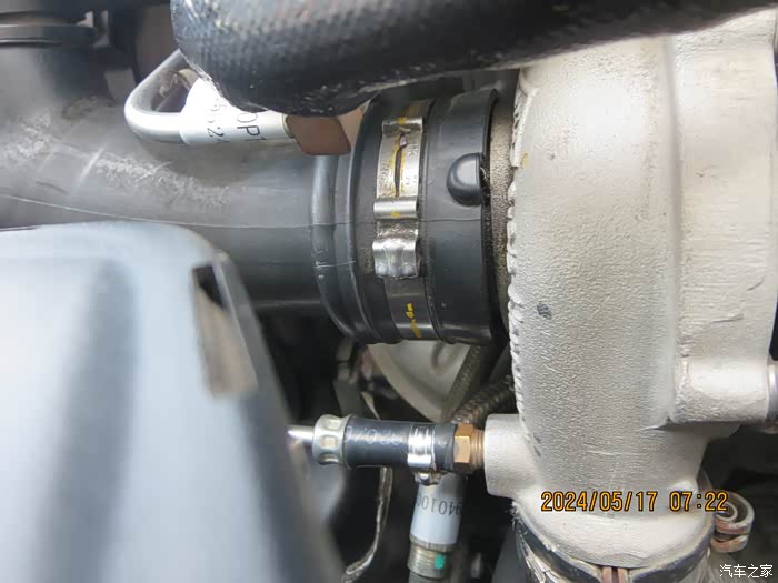

取出、装入空滤时,不要用力过猛把主进气管抬起过高(高度够用就好;有菲友车因操作不当,把主进气管上的碳罐汽油蒸气管接口、甚至进气旁通管接口掰断);装入空滤、紧固空滤盒前,将主进气管下压并向右推动,使右端靠紧涡轮增压器压气室端口(防止漏气渗油),然后再紧固空滤盒

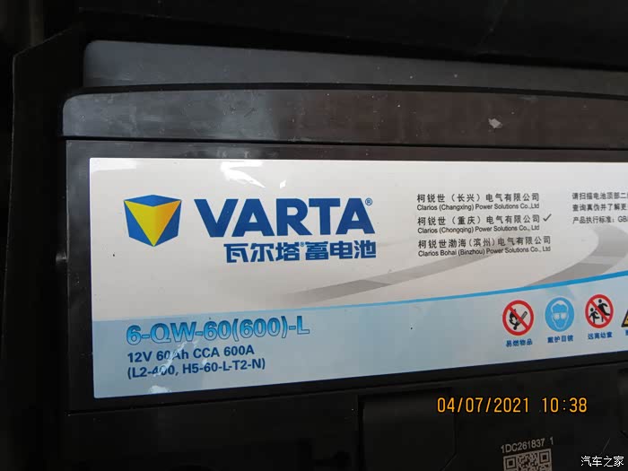

经检测,三年前更换的第二块电瓶(新款耐寒型蓝标瓦尔塔【6-QW-60(600)-L】;冷启动电流值为600A)性能优良,比原车用的黑标瓦尔塔(冷启动电流值540A)好太多,冬季低温冷启时一打就着

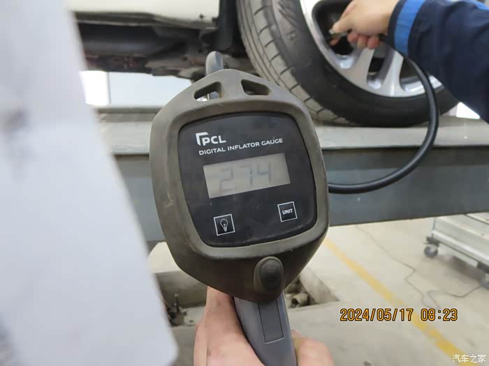

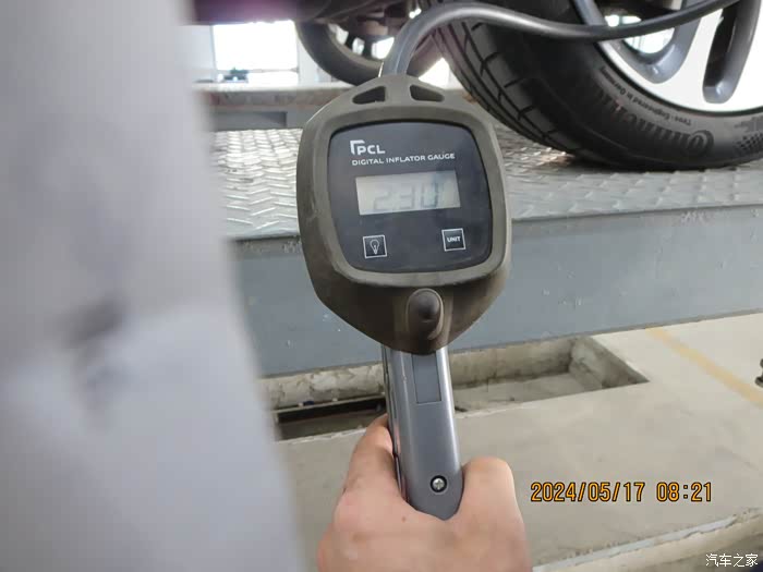

适当提高冷胎空载胎压有必要;后胎(轻载)打到2.3,定格为2.35(比【手册】高0.15)
菲翔前轴负重比后轴高20+%,前胎打到2.74,定格为2.75(比【手册】高0.35)

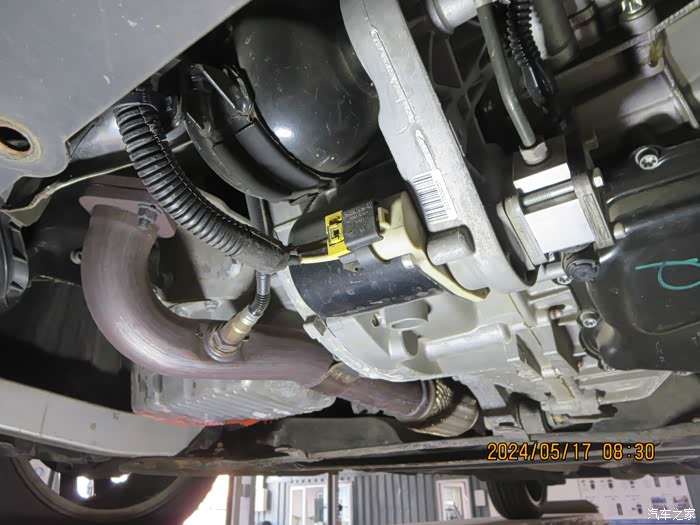

拆开外罩查看(不大拆),正时皮带很光滑、无裂纹(再用几年没问题)

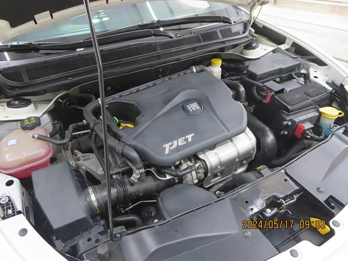

用高压水枪(避开导线绝缘及电器部位),对机舱内部冲洗(尊享第一次;12年了里面很脏,根伯擦拭够不到)
冲洗后用高压气枪将水吹除,机舱彻底干净

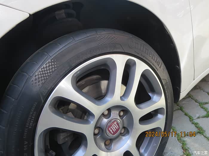

12年的马牌MC5轮胎(225/45 R17 91V)仍在使用(接地面磨损很小,胎壁光滑无裂纹)

1. 菲翔【手册】编撰者无实驾经验,对马牌MC5轮胎(胎质软、胎壁薄)规定的冷胎空载胎压数值过低(前2.40 后2.20),按此数据充气后轮胎显扁(尤其前胎),接地面、摩擦力及转动收放比(每转一圈轮胎上松下压的变形量)均增大,导致轮胎支撑强度、抵御外力冲击能力下降,接地面磨损加重,转动收放比过大引起胎壁胶质疲劳老化、出现圆周性裂纹,大大缩短轮胎使用寿命。
2. 胎压过低引起诸多不利情况:
2-1 减少轮胎寿命,增加用车成本(四个轮胎钱数不少);
2-2 加大行车阻力,加重发动机动力负担;
2-3 接地面摩擦阻力过大,方向感沉重,易引起驾驶疲劳;
2-4 轮胎支撑强度下降,速度快时遇较大障碍物(沟壑、凸台),轮胎会严重变形引起爆胎(14年初,左前轮中速压翻面井盖引爆,就此原因);情况严重还会撞击轮毂、造成径向变形引起震动甚至轮毂报废;
2-5 胎壁抵御外力冲击能力下降,胎壁与路牙石、较大障碍物刮蹭时,极易造成开裂甚至撕掉胎壁。
3. 经根伯多年观察实验,适当提高了马牌MC5胎压(冷胎空载、轻载):
3-1 前胎2.70-2.75(比【手册】提高0.30-0.35),行车阻力减小,方向感、动力性能改善并降低油耗;
3-2 后胎2.30-2.35(比【手册】提高0.10-0.15),行车阻力减小,动力性能改善并降低油耗;
3-3 减小接地面磨损,增加轮胎支撑强度和抵御外力冲击能力,延长了轮胎使用寿命。
