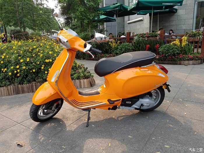

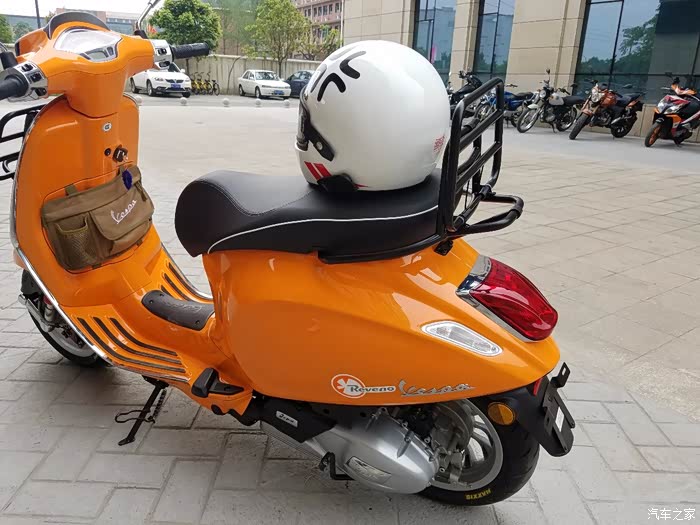

其实我本来是想等那款哑光绿的冲刺的,但是等了快一个月还是没车,所以干脆就提了这款橙色。
其实现在看来橙色也算不错!虽然没有亚光绿有个性,但是够惹眼。、
当然我的从来就没有不改的,习惯看我帖子的朋友的都应该清楚,我的帖子主要说的是对于车子的改装。

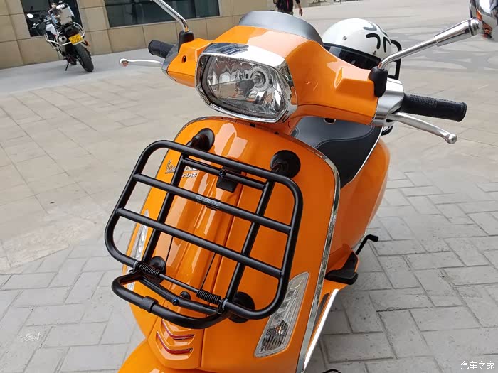

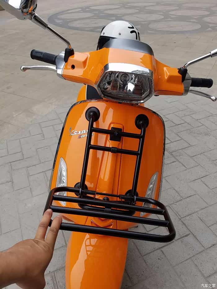

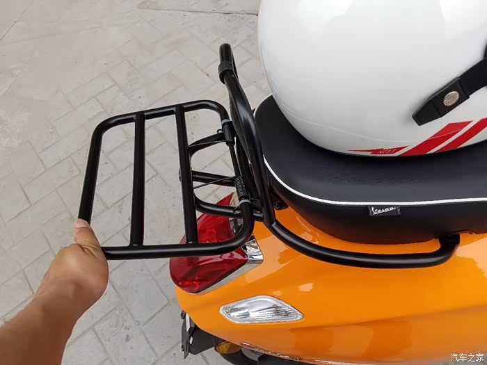

首先改装的是前后货架,这两个货架不仅仅是为了个性,也非常实用。
外观件其实我就加装了货架,接下来就说说为什么说是目前国内最强的ABS版冲刺

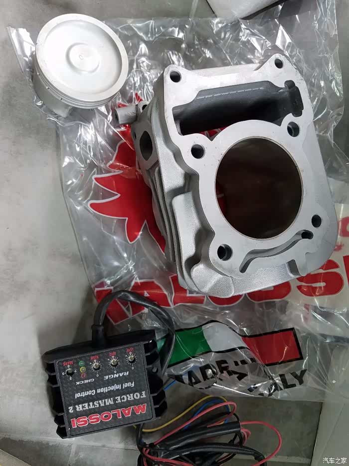

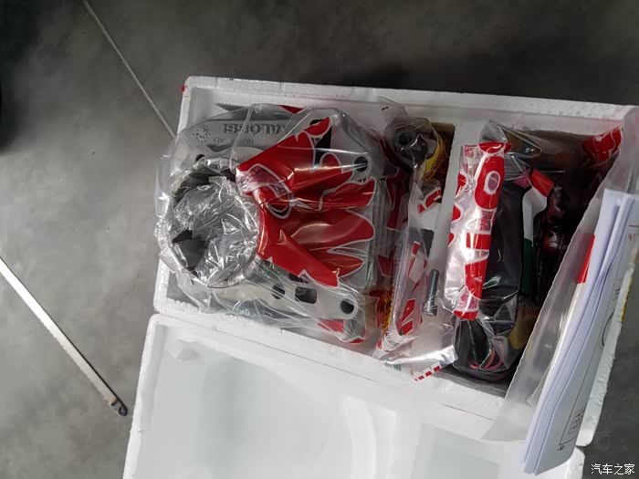

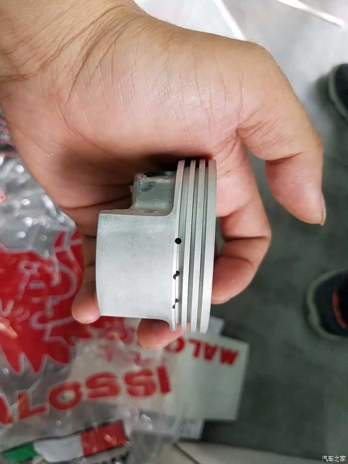

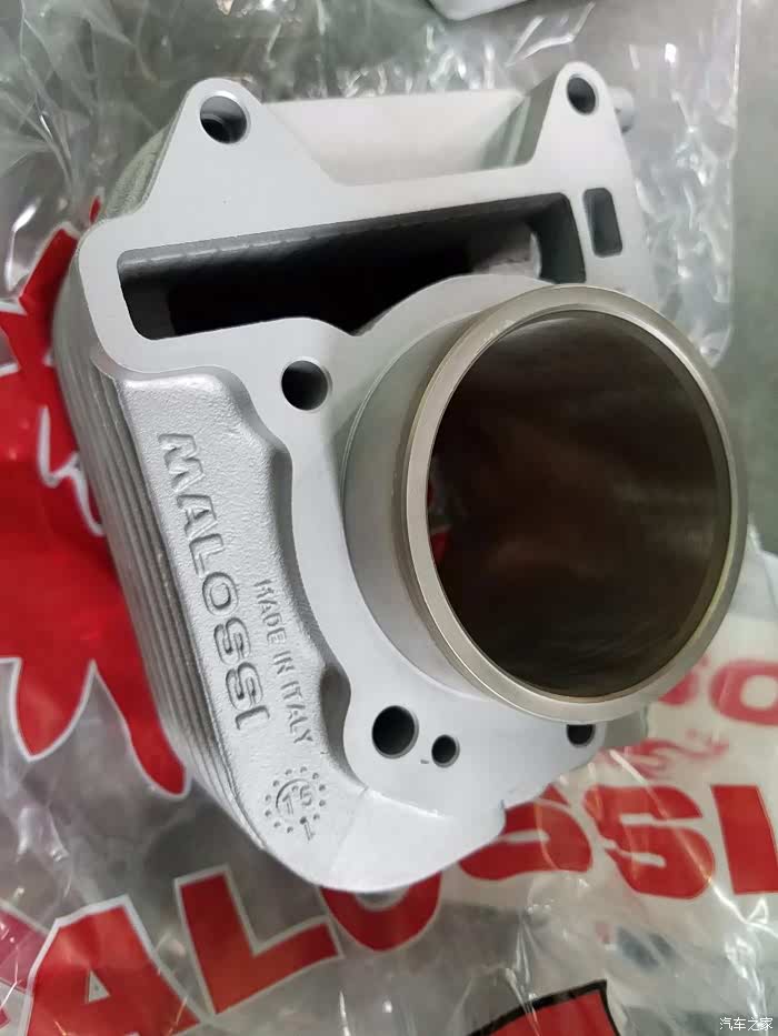

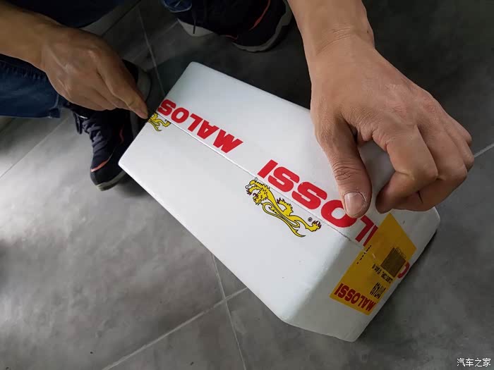

说改装前先要说说全新的i-get发动机。这台发动机是比亚乔集团全新的踏板儿发动机,这台发动机主打的是节能,其实客观的说在省油这方面i-get做的非常的好,这台冲刺明显比我之前的lxv要节油!而且震动和噪音都要小很多。作为城市代步踏板而言,这点做的非常到位!当然我想要的是性能所以,我买了Malossi的187中缸。其实这套件到货的时候我都还没有买车因为我之前一心想要亚光绿。。。。这套件渠道来源于马云家。
泡沫包装把套件保护的很好!
做工很不错,活塞特别可爱.

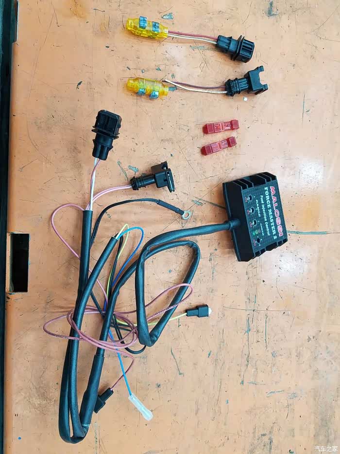

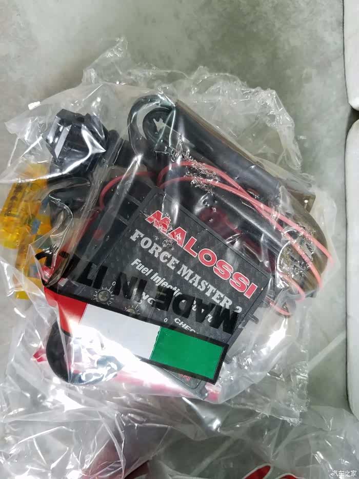

套件里面除了中缸活塞外,还有与之相配的外挂电脑,因为多出的30多CC的排量必须要合理的供油配合才能发挥出该有的实力!

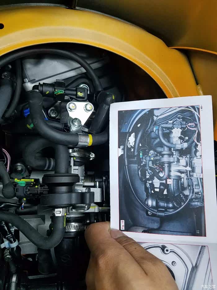

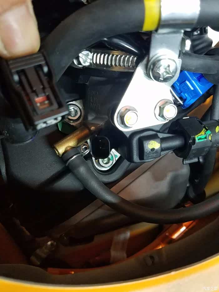

改装中缸的时候我忘了拍照了。。。。接线的时候拍了两张。

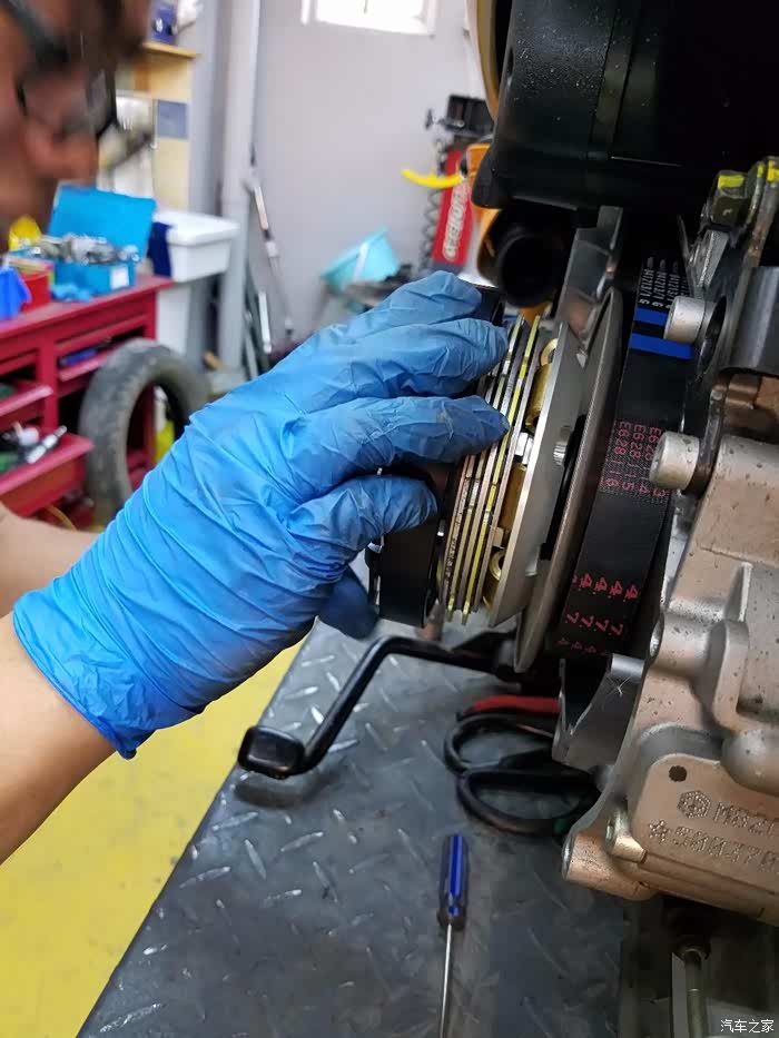

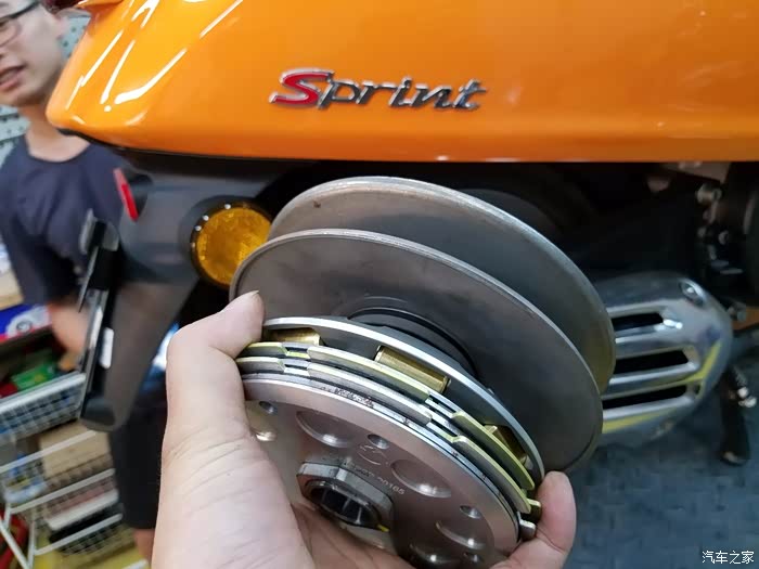

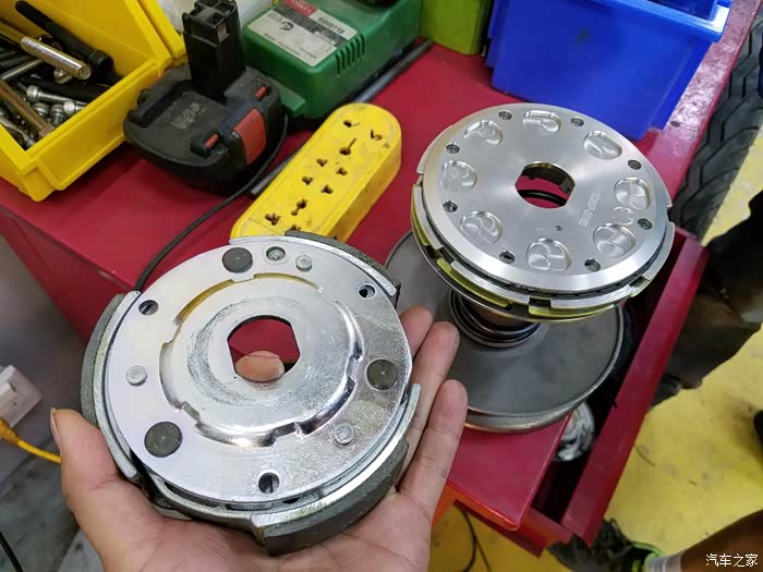

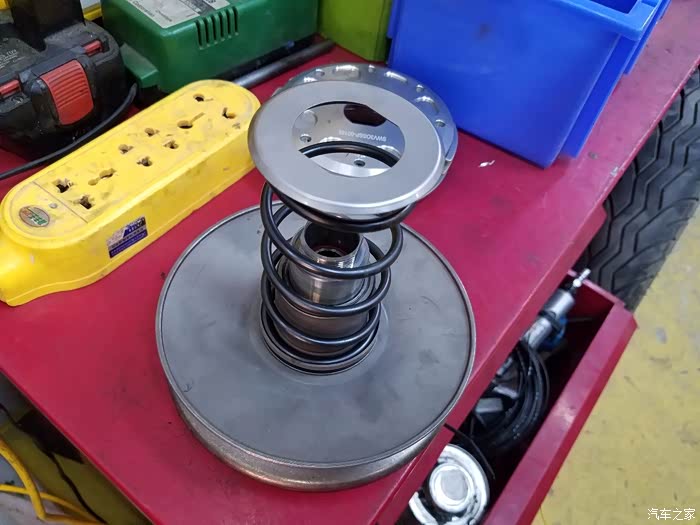

当然改了中刚并不能说就是最强,所以干式离合是必改的项目,它能让车子起步和电瓶车一样顺滑!!!

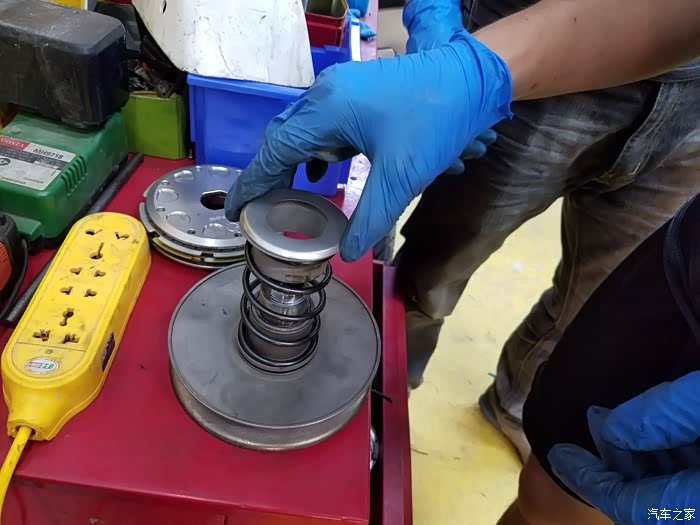

这次我记住了要拍照

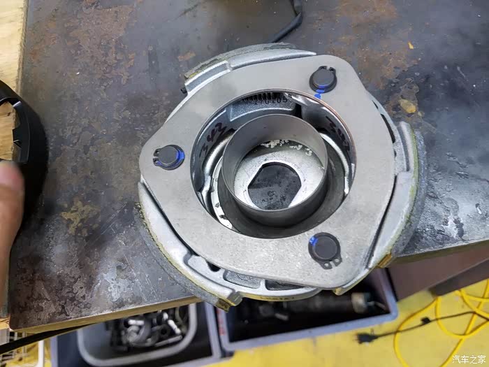

这是原装的离合,靠离心力把甩块甩开后和碗公结合

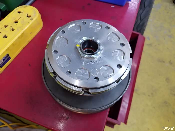

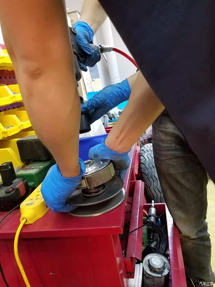

这是干式多片式离合!
两者之间的比较

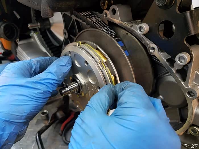

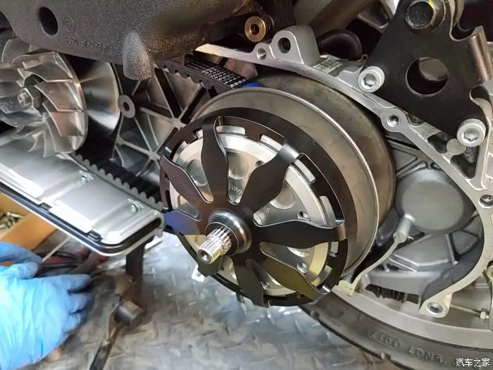

组装好的干式离合。
安装好后的离合。

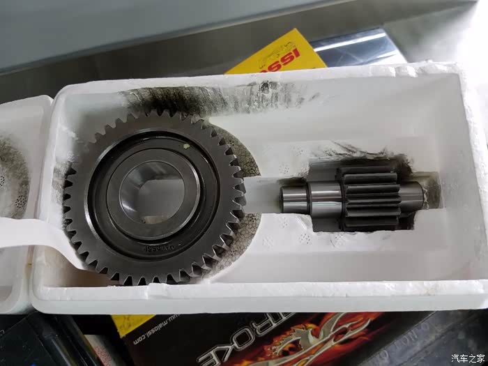

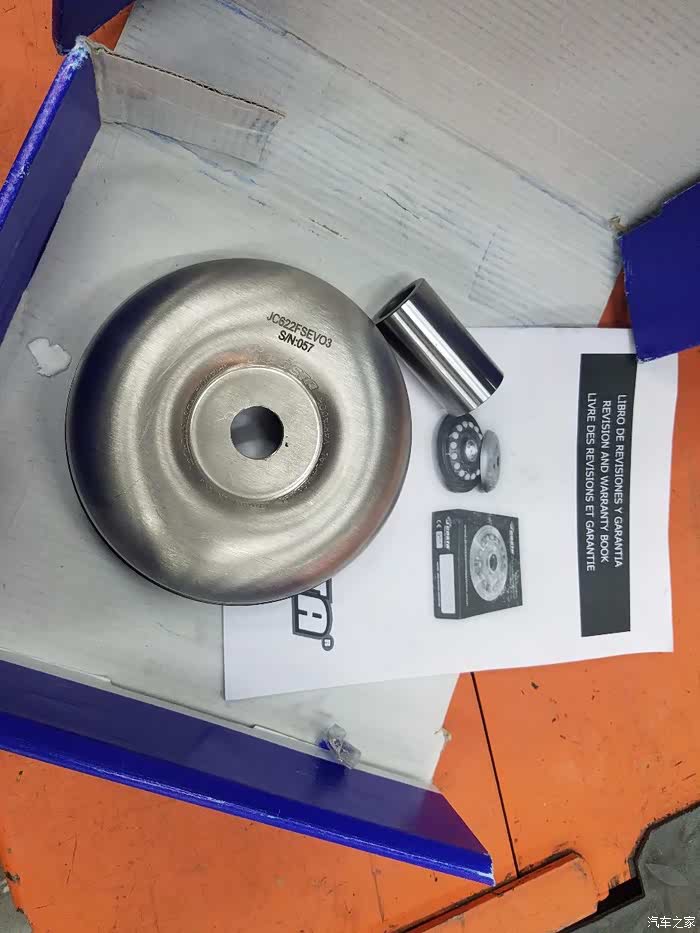

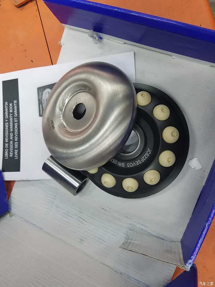

当然改了后离合不代表动力部分就该完了。几天后我的传动部分最后一样神器也到了。J.Costa飞碟普利盘到货
Malossi的187中缸+Reveno的干式离合+J.Costa飞碟普利盘这三样的组合打造出我这台扮猪吃老虎的动力系统。

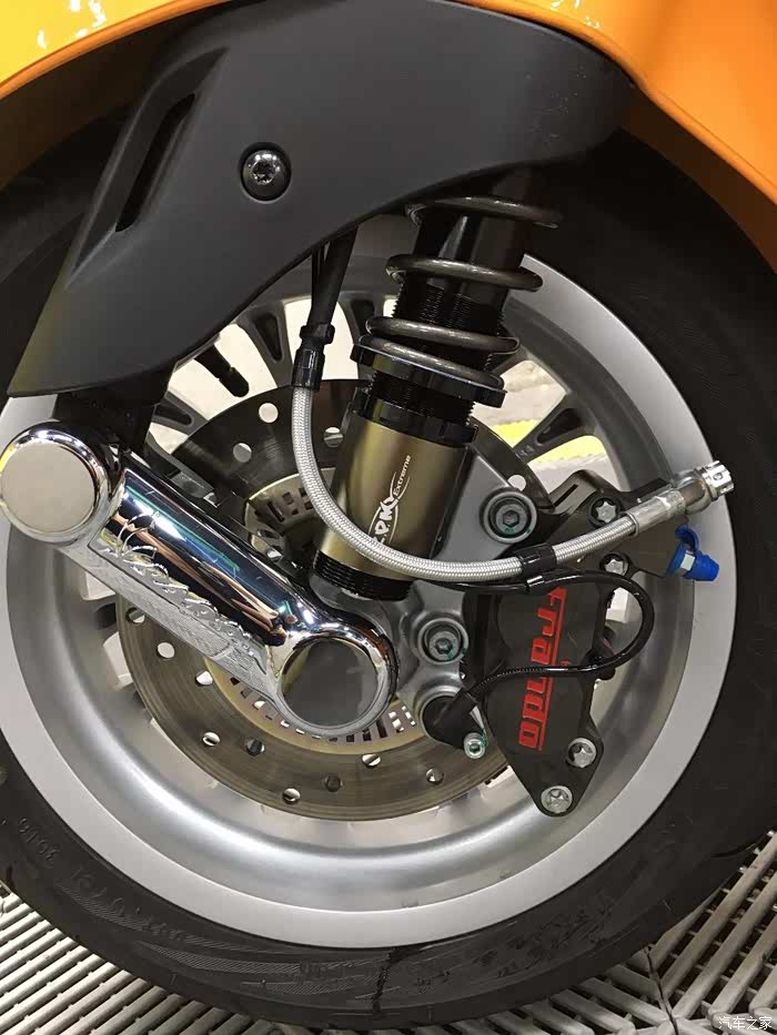

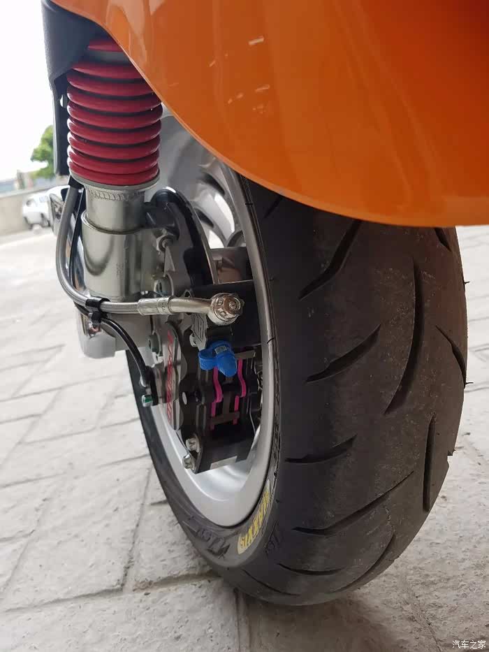

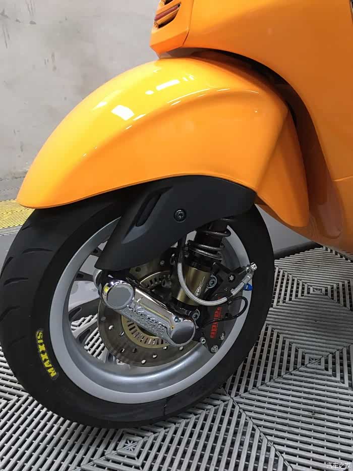

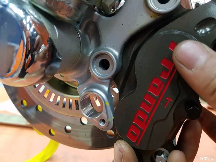

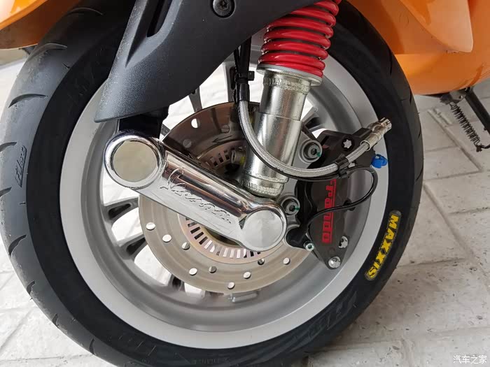

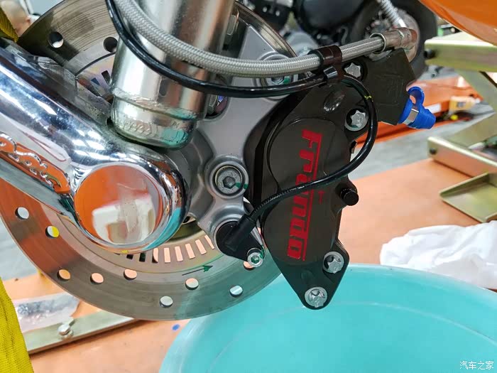

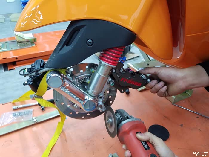

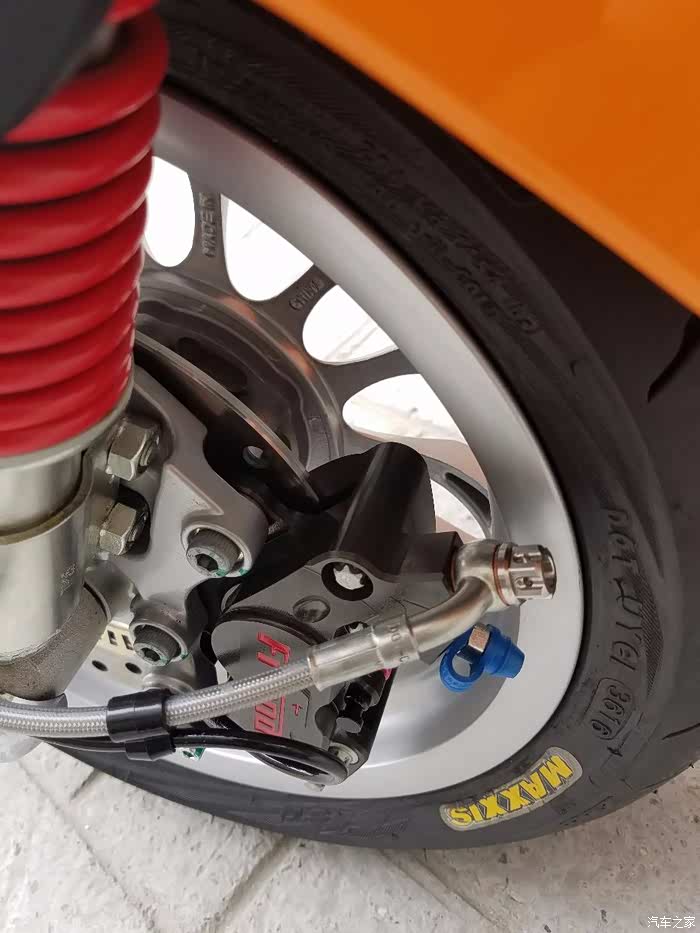

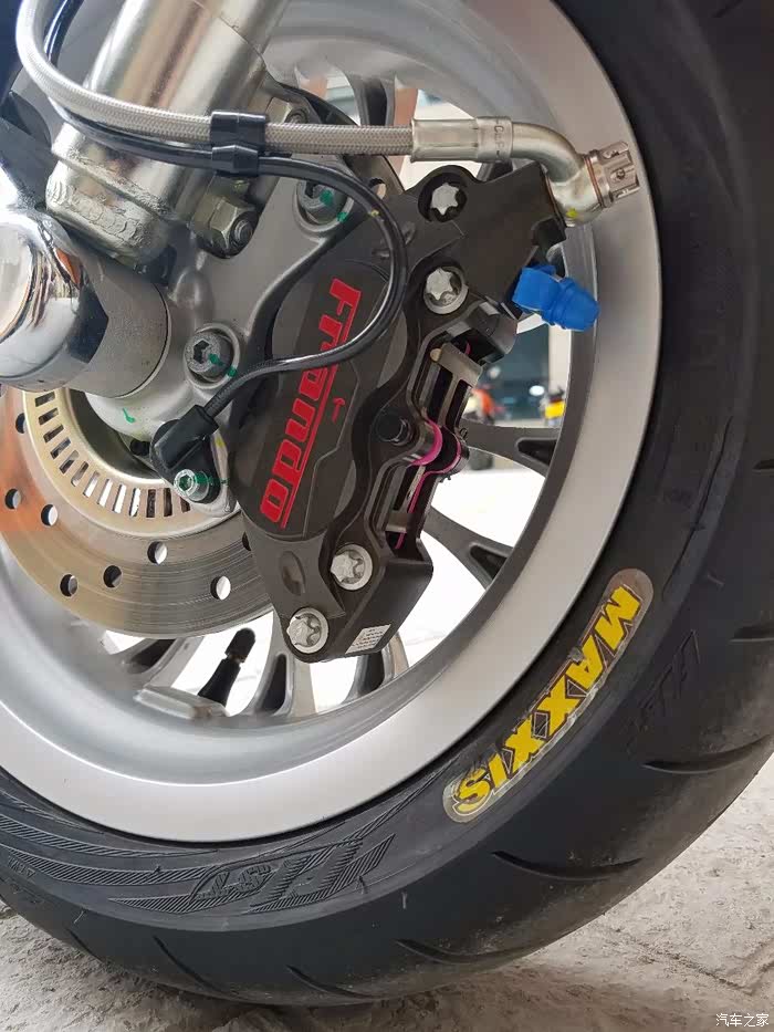

当然跑的快的问题解决了,还要让车停的下来!刹车系统我选择的了台湾制造的Frando直上卡钳。这卡钱不用任何转接就可以直接装上。从单边双活塞跳到对四活塞,刹车无疑好了很多!
由于这个卡钳是给不带ABS车款设计的,所以ABS和卡钳有轻微干涉,需要把ABS支架磨掉一点点。

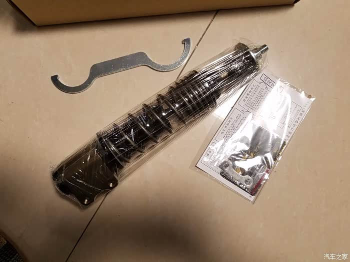

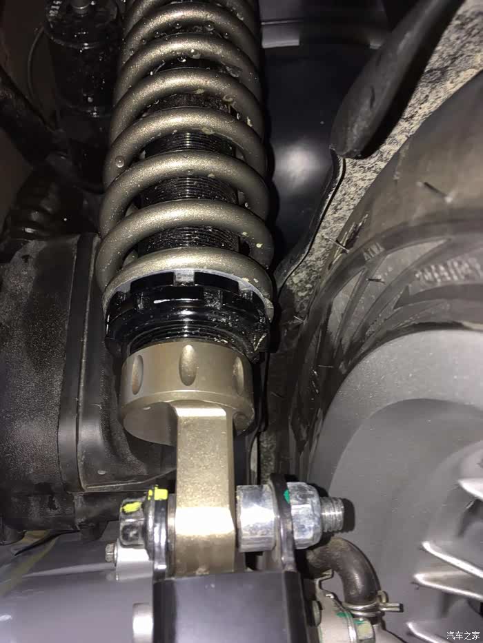

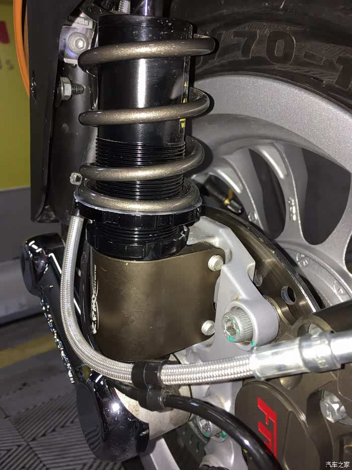

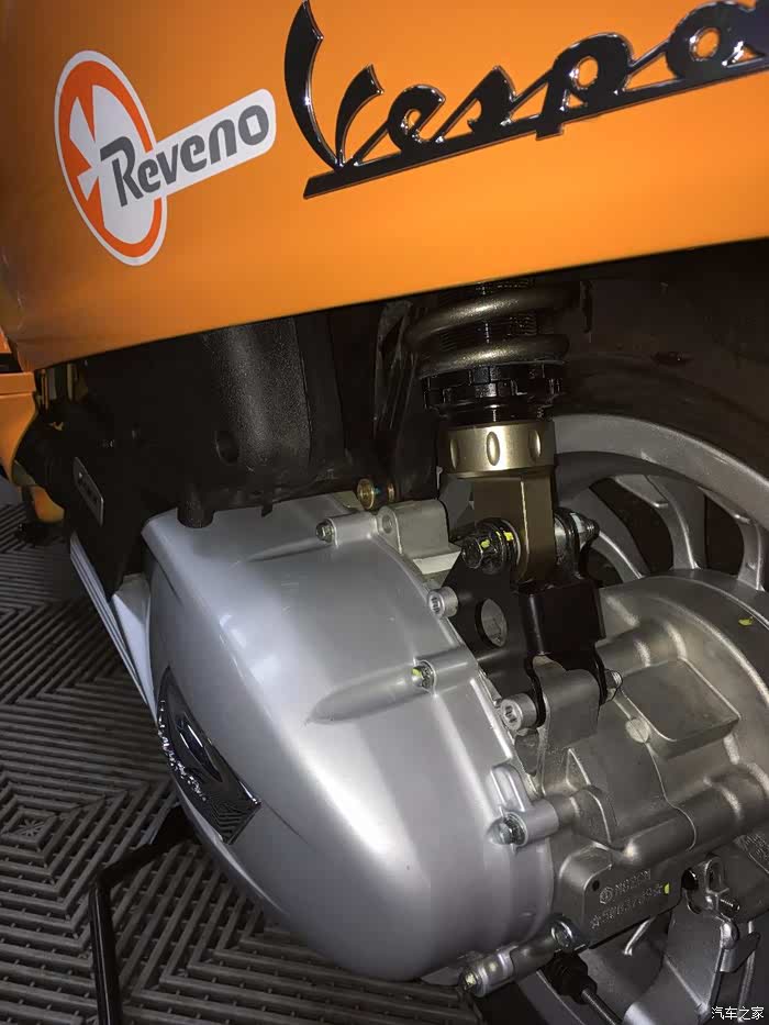

现在跑的快了,也停的下来了,我还需要跑得稳!避震我同样选择了台湾制造RPM。当然选择RPM主要原因是因为RPM可以满足我定制的要求!效果非常满意!
最后就是给它穿上一双热熔跑鞋!MAXXIS F1抓地十足!非常推荐更换,当然性能的代价的这对轮胎不太耐磨

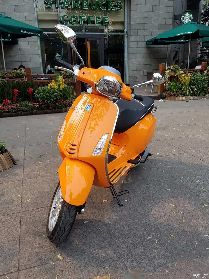

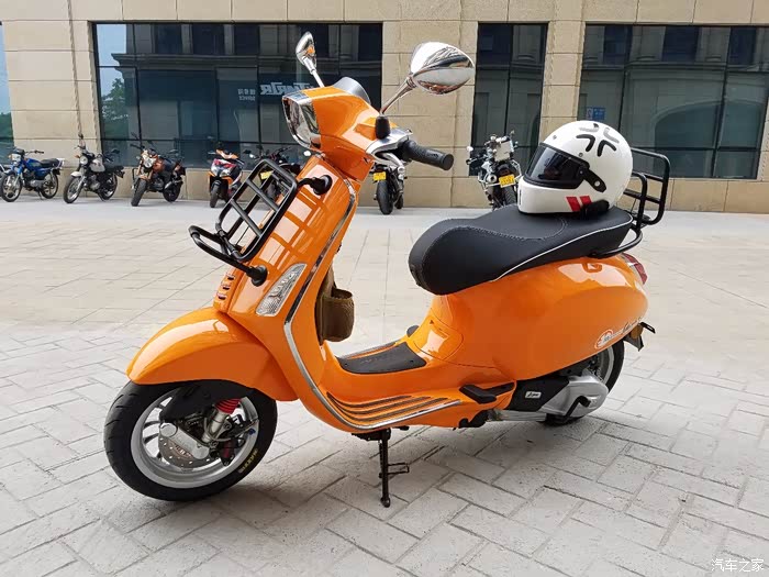

好了以上就是我的第二台VESPA,VESPA作为一台城市用车不得不说逼格是满满的,特别是炎热的夏天下午时分骑着Vespa到辛巴克来一杯气致冷粹咖啡!
