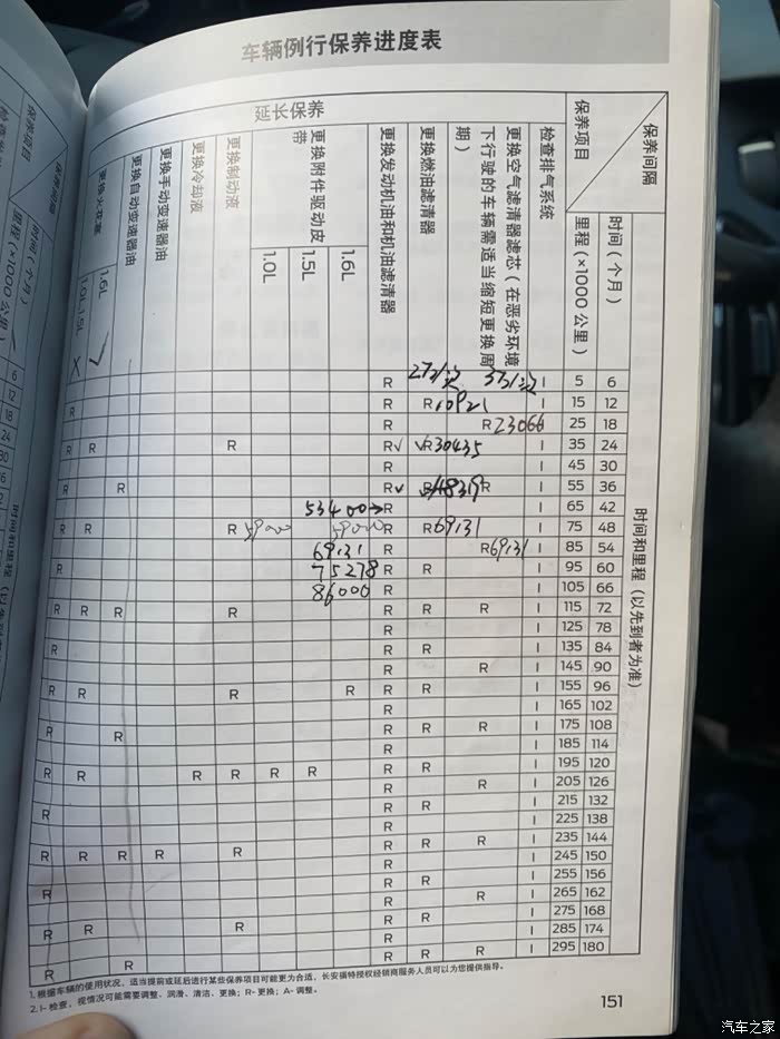

机油机滤及空滤保养,按照手册足矣!
车辆手册都说的非常明确,更换机油机滤,空滤,火花塞,空调滤等配件的间隔周期或里程,车主只要按照手册说明的周期/里程更换足矣,无需提前,甚至稍稍延后一点也没有什么关系,因为车辆在研发阶段已经做了充分的验证,而且手册绝对比实际测试数据保守的多。所以,按照手册足矣。

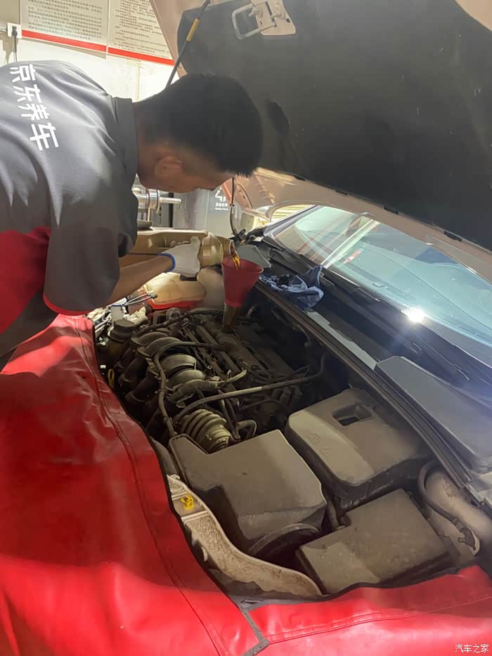

严格按照手册保养,记录保养里程,以便于以后保养参考。
按照手册,机油机滤
添加机油
此外,除了以上情况,还可以考虑自助/半自助保养,也可以剩下一大笔费用,而且还可以用更高的机油机滤。

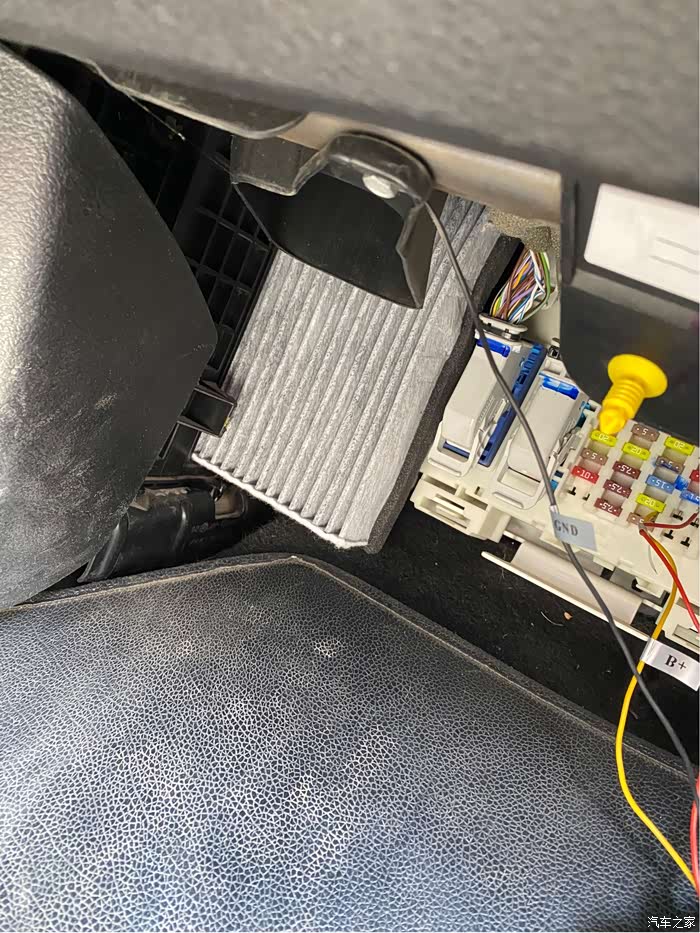

自助保养,需要一定的动手能力,但是也不难,比如,空滤,空调滤等都可以自助完成。
自助更换空调滤芯
新旧滤芯对比

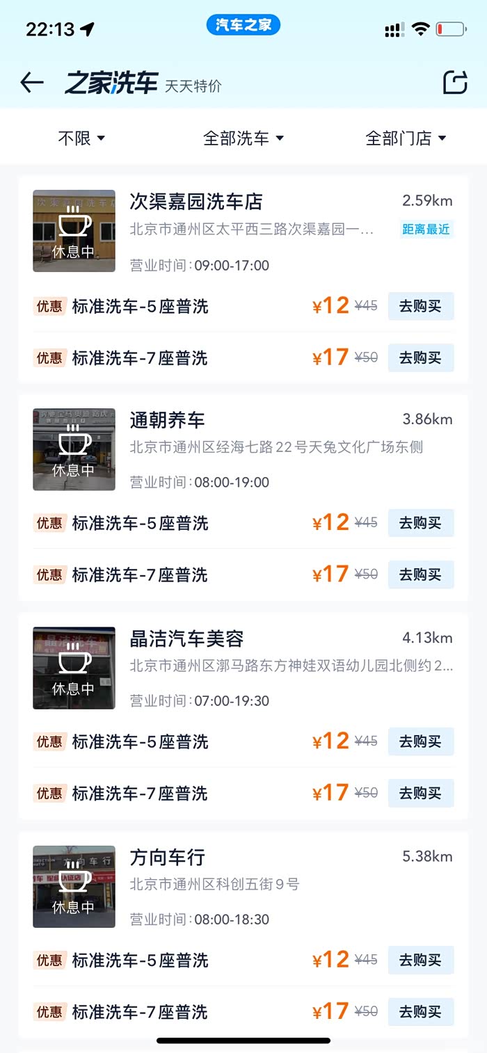

车辆清洗省钱小妙招
养车,车辆清洗自然也是一笔费用
而且,现在洗车费用也越来越高,就北京而言,不办卡一台轿车40-45元,SUV更贵。
建议,如果洗车行可靠,可以考虑办卡,这样可以有一定的折扣。
当然,也可以考虑用之家的优惠券,折扣完不到20块一次,有时间的可以研究一下。
对本人而言,
我想在已经免疫了,外部清洗主要靠车辆加油时送的清洗券,免费。内部的话自己擦一擦,吸一吸。锻炼身体还免费。
