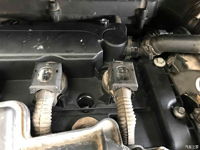

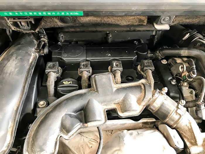

我的车是第一批2013年2月份的车,现在跑了102000万公里了,出现啸叫声,检查时打开加机油的口后口哨声消除,判断为废气阀坏了。
提醒:换气门室盖同时把进气管也换掉,进气管现在的有废气单向阀。新进气管与旧进气管的对比图片在23楼。

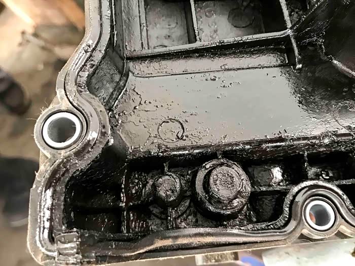

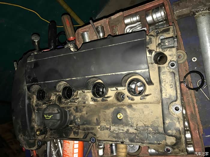

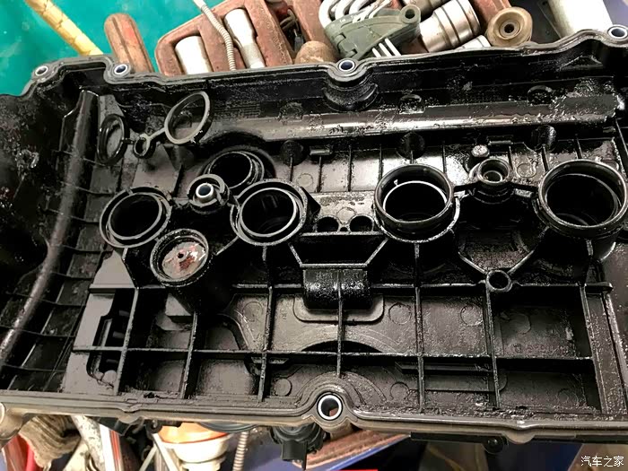

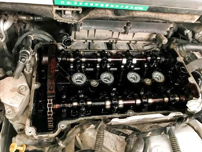

废气阀在气门室盖上一体的,把气门室盖拆下来。我一直在4S店换的机油,每次换机油都加130元的发动机清洗剂,拆开气门室盖看油泥挺脏的。
气门室盖上那个红色的就是废气阀了。
发动机清洗有必要,看看机油积炭油泥。
原车的气门室盖正面。
