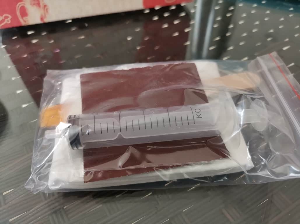

和商家说明了要使用的位置情况,店家贴心的附送了针筒。
相关所要用的小家伙事都准备好了。

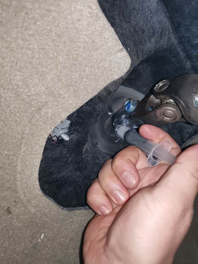

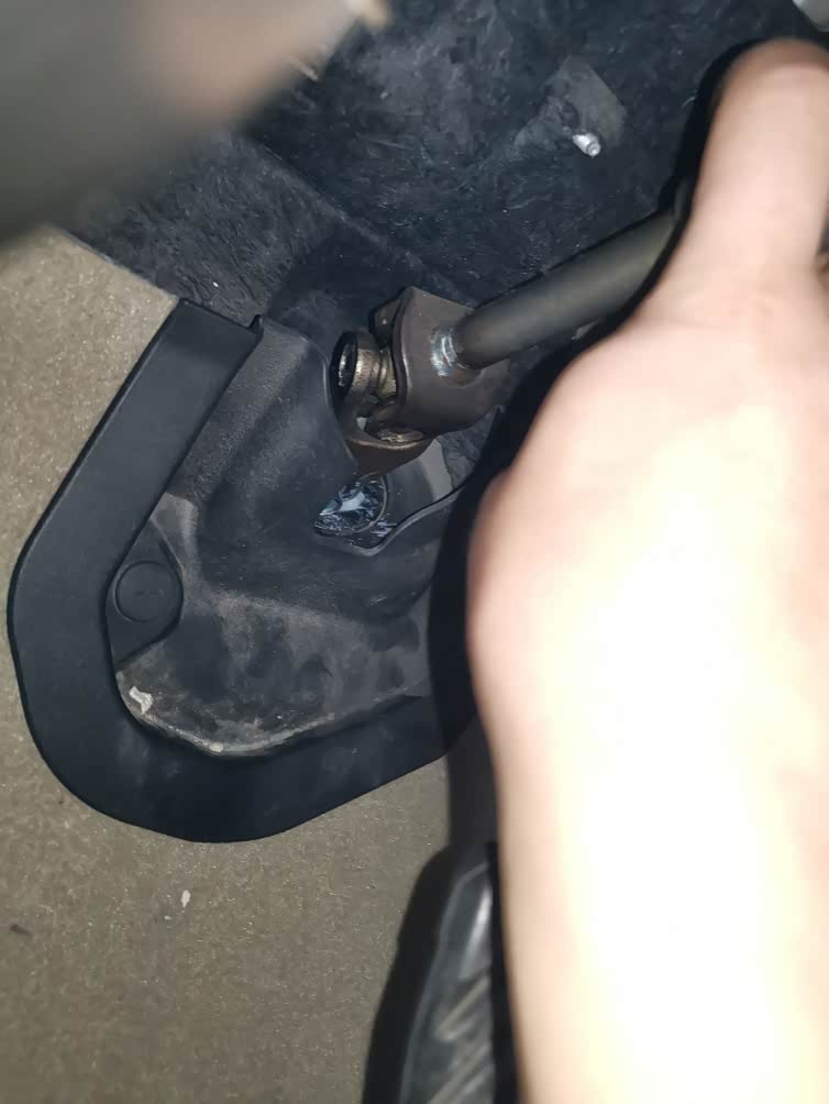

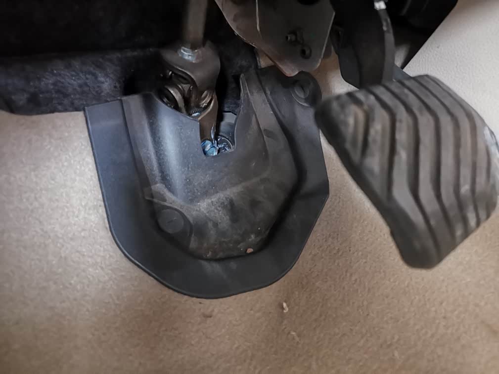

就是要到这里“施工”

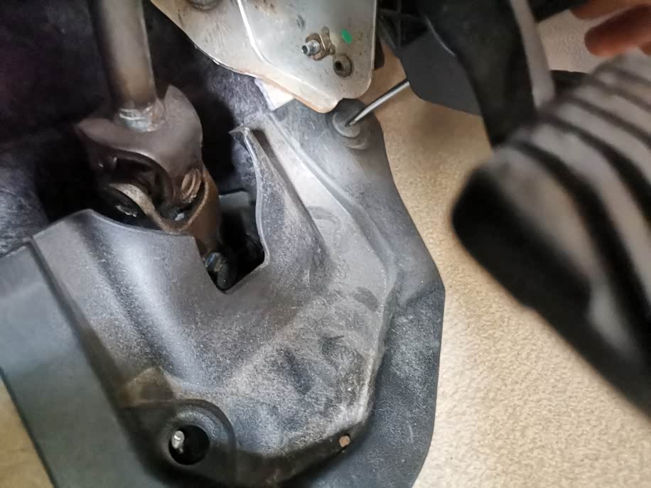

拧开左下和右上两颗塑料螺丝,取下盖板。
经一直以来的分析判断和查找异响源头,就是这里的方向柱与底下的胶套摩擦所致。

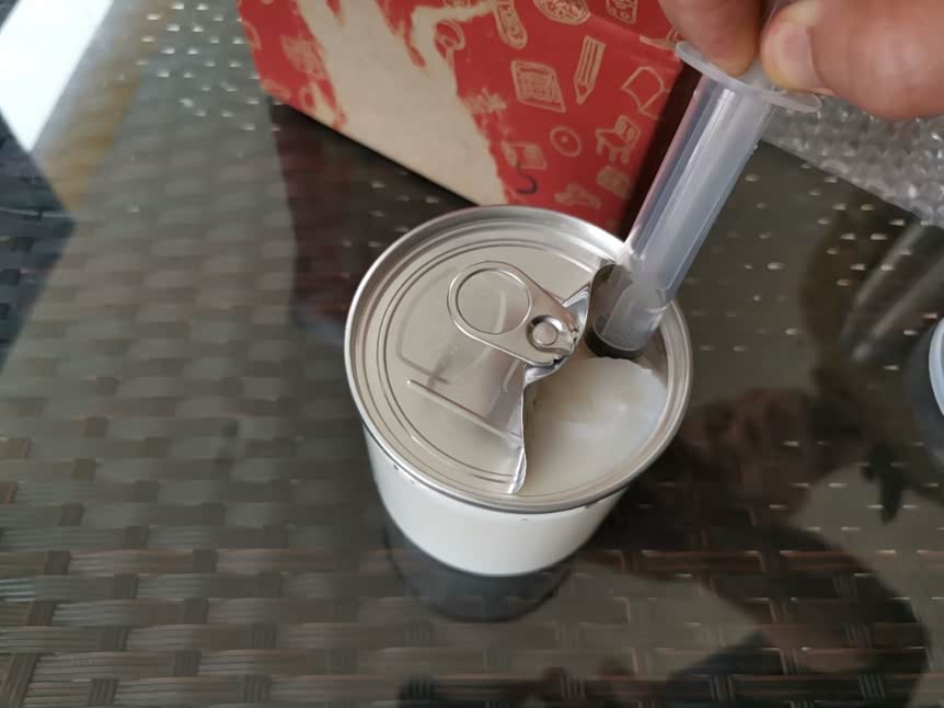

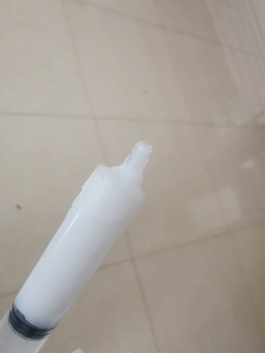

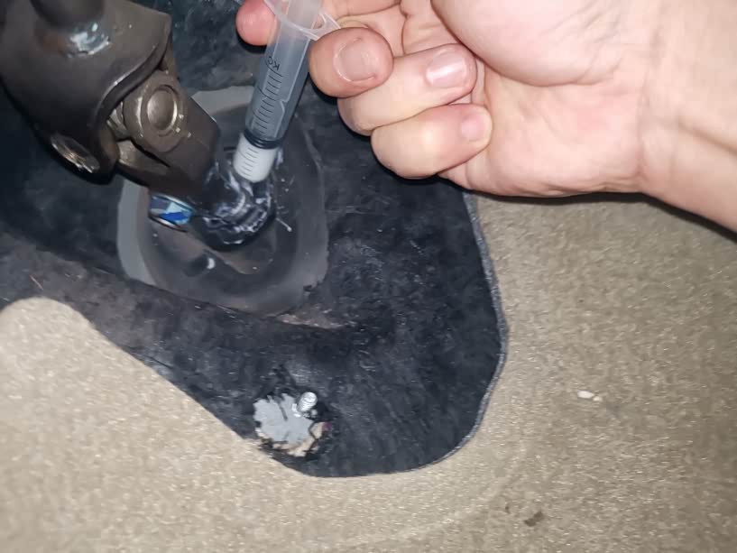

用针筒吸取润滑脂。
多吸点,多打点,力争一劳永逸

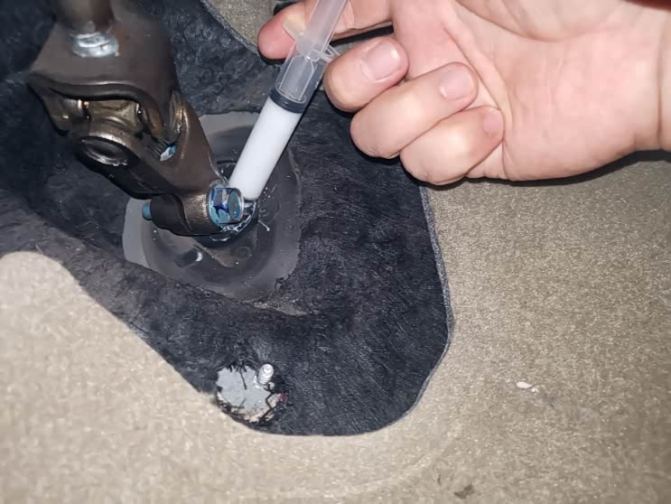

在初始状态下,在方向柱的右上、右侧和右下几个位置打注润滑脂。
然后发动车辆,转动方向盘到另一侧。
主要是躲开方向柱那螺丝,再在方向柱转过来这侧按“上、中、下”位置注入。
最后还有一点,往能够到的地方都打进去。

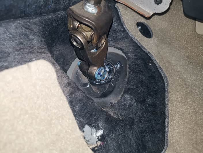

安装复位后,突想,用手晃动晃动方向柱,检查一下是不是方向柱有旷动响声,无异响。
天气寒冷,猫腰闹完冻的够呛,安装复位完成后,上车开车,方向盘下面已经没有摩擦的咯吱咯吱声,顺滑无异响,再跑几天,希望不再有咯吱咯吱声
