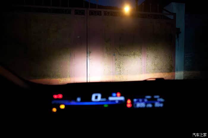

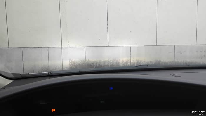

这个原厂卤素近光灯距离墙2米的样子对应上LX 1458,(天没黑将就看,天黑了没法装灯了)

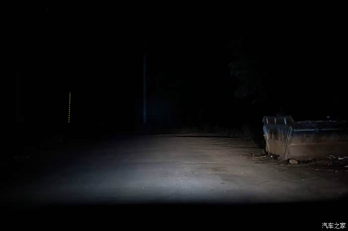

等到天黑拍了几张铺路图
全黑时
近光铺路

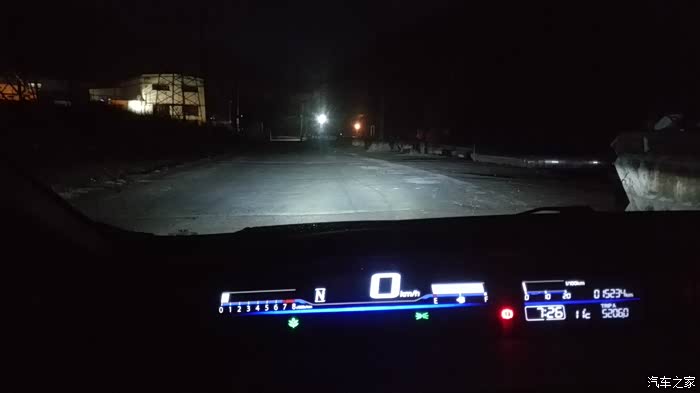

开启远光,100左右的小车很明显,感觉还能照更远,虽然之前的LED也能做到,但是明显没有这个这么清楚
车友推荐LED远光

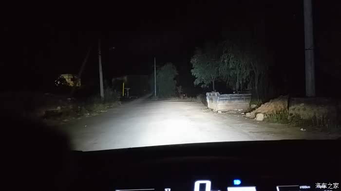

上几张以前原厂卤素+推荐前LED灯泡图
这是以前的卤素灯泡铺路图
这是以前的LED远光效果,路太亮,前面能看清但是比较暗。
这是以前的LED远光效果,不聚光,远处不是很清楚

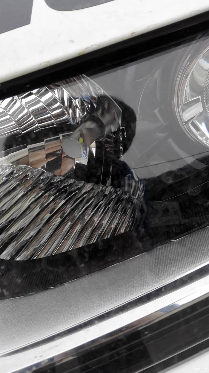

左灯远光最麻烦,如果不懂拆请参考杰德使用说明书276页左右,先按卡扣拆掉电源,然后灯头坐在驾驶室方向向左拧,说明书上有说。
左近光地方大一些不是什么问题。

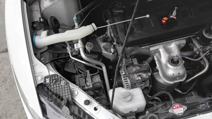

右灯远光需要拆玻璃水管,那个主要是把卡扣用起子拔出来,那玩意儿跟膨胀管一样,先把中间那个原型盖用起子别出来就不膨胀了,拆完还能用。然后直接把那管子拧着拔出来就行了!简单!之后就好装了,装完找点扎带固定好别晃荡有响声就大功告成

远光灯泡要竖着装两边发光有调整螺丝可以微调,近光不用管。
