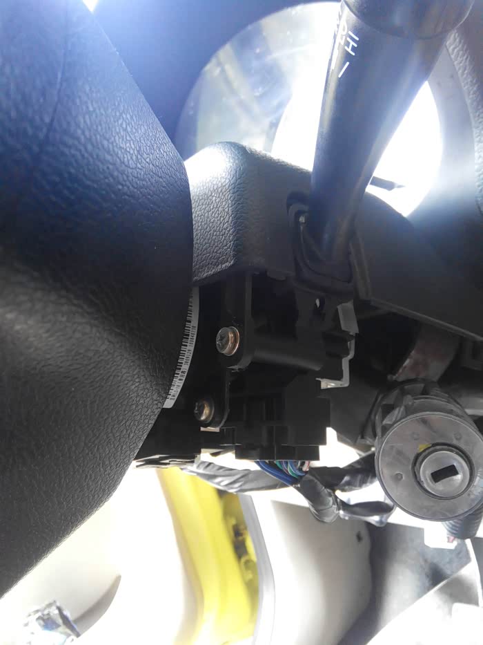

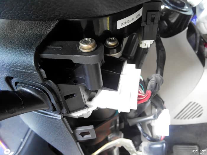

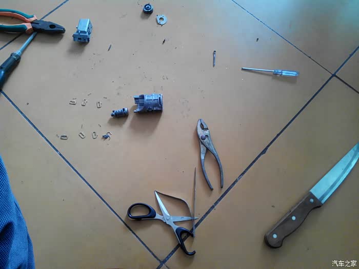

最近几天,发现钥匙越来越难钮了,今天早上真的来了个钮不动,开不了车了,可能是锁芯坏了。于是想换换锁,上网查了一下,居然要100多块钱,而且还要等快递,不行,时间等不了,干脆动手拆。首先拆方向盘的三颗锣丝取下塑料外壳。

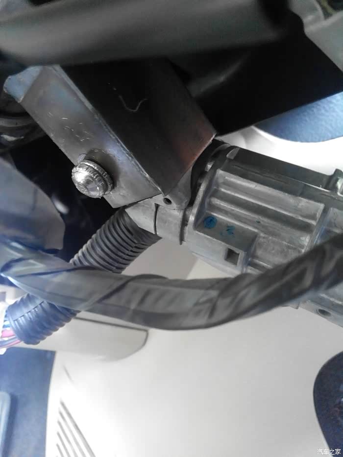

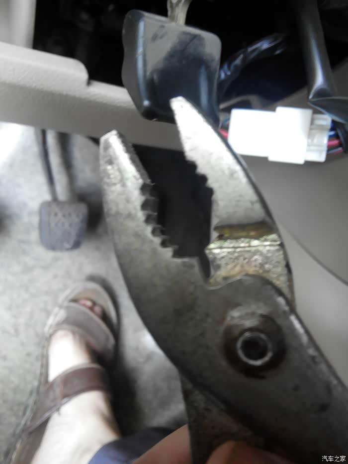

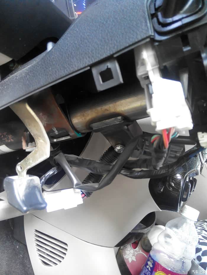

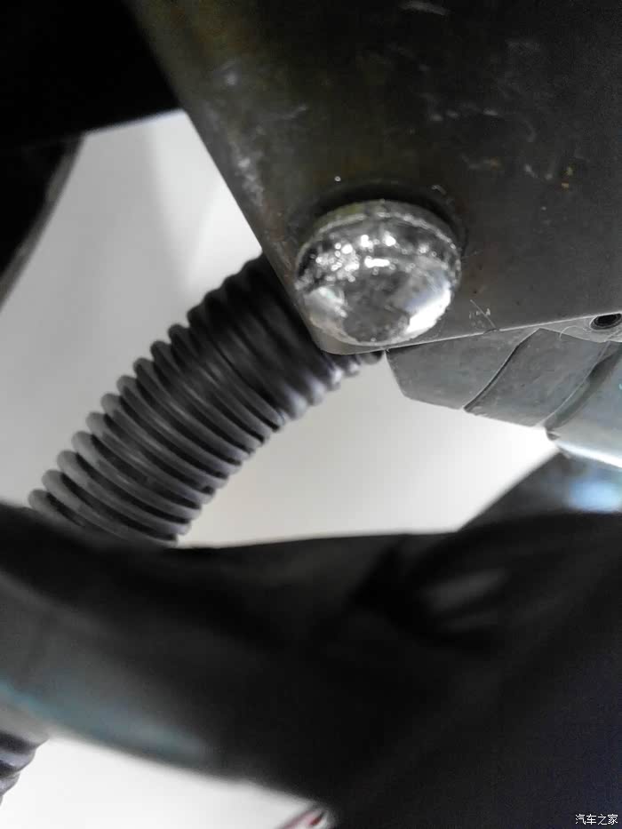

拆完后把头低下去可以看到一个防盗锣丝,此时就得用老虎钳来对待了。

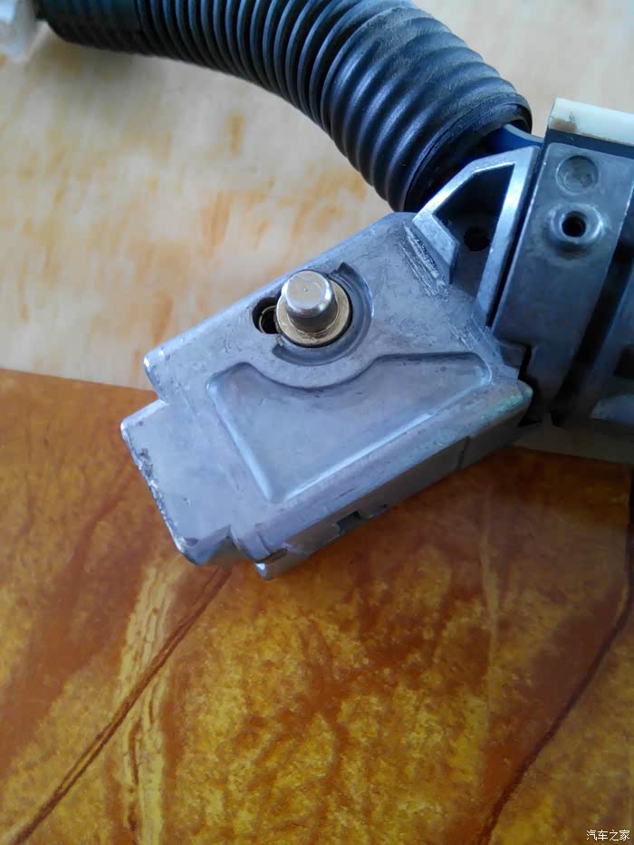

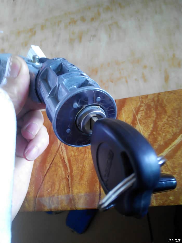

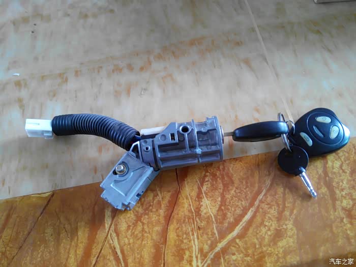

大热天的,弄得一身汗,拆下防盗锣丝后还得把钥匙钮到第二档,因为钥匙很难钮,当时好不容易才幸运地钮动了钥匙,然后再按下里面焊在方向盘转动轴上的一个方形管上的小按键,就可以把锁芯拿出来了。

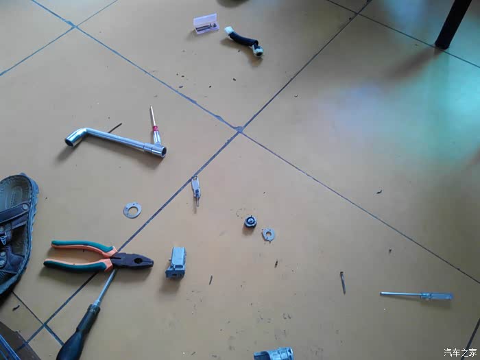

一边研究一边拆锁芯,其中还动用了电动砂轮。

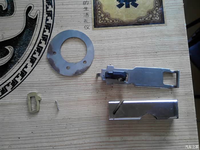

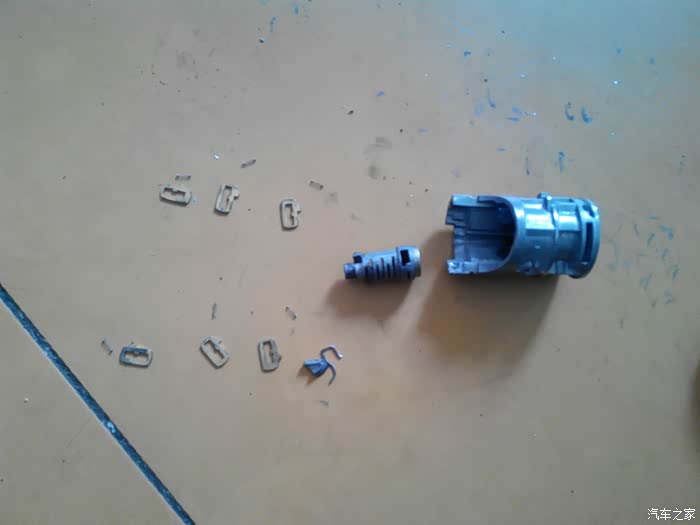

后来检查出来的问题部件:一个密码栓,方向盘锁栓。就不装上去了,没关系,可以用一把方向盘锁锁方向盘,锁芯少一个密码栓无所谓。
把锁重新装上后开锁顺手多了。
把锁重新装上后开锁顺手多了。
向盘的三颗锣丝-1
向盘的三颗锣丝-2
老虎钳
防盗锣丝
防盗锣丝
防盗锣丝
锁芯
锁芯上的铵键
锁芯
拆了一地。
锁芯零件。
拆出来的锁芯和六个密码栓。
