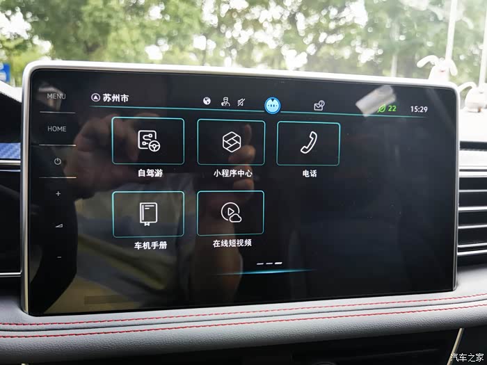

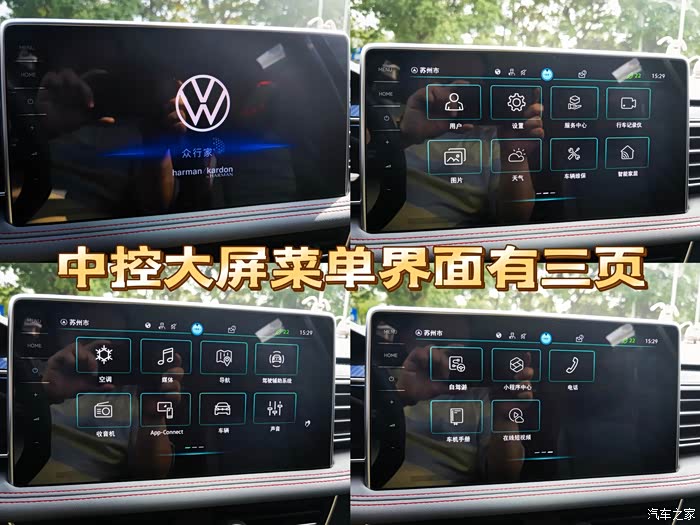

一、中控大屏
【优点】

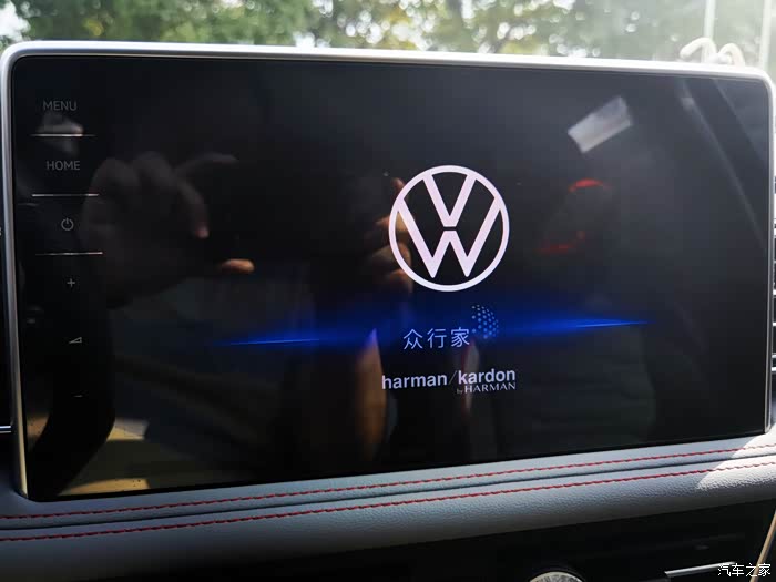

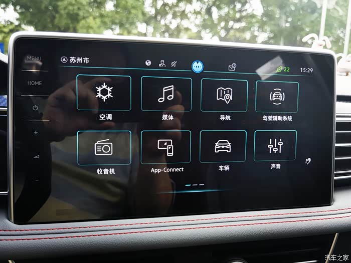

途观L330旗舰版的中控大屏为12英寸触控屏,显示出色,操作界面简洁明了,大屏幕可以同时呈现多种信息,让我能够更直观地控制车辆的各项功能,如导航地图、音乐播放列表和车辆信息等。我觉得途观L这个中控大屏响应速度还是比较快的,反应算是比较灵敏的,通过手指的滑动和点击,可以轻松切换菜单、调整音量和设置导航等功能。提供了不错的操控的便利性。此外,这个中控大屏还支持语音控制功能,我可以通过语音指令来操作车辆和使用各种功能。这种功能方便了我在驾驶过程中的操作,提高了驾驶安全性。
通过触控屏,我还可以自定义车内的一些设置,如调节座椅、灯光等等,个性化的体验也更加丰富。
【缺点】
途观L这个中控大屏也存在一些缺点,最主要的就是误触的可能性。由于触控屏没有实体按键,难免会发生一些误操作。特别是在行驶过程中,如果手指稍微颤抖或者触摸不准确,就很容易按错按钮,有时甚至会引起一些危险。
此外,触控屏也容易受到灰尘和指纹的干扰,可能需要频繁地进行清洁和护理。这对于对车内环境要求比较高的人来说可能需要额外的维护工作。

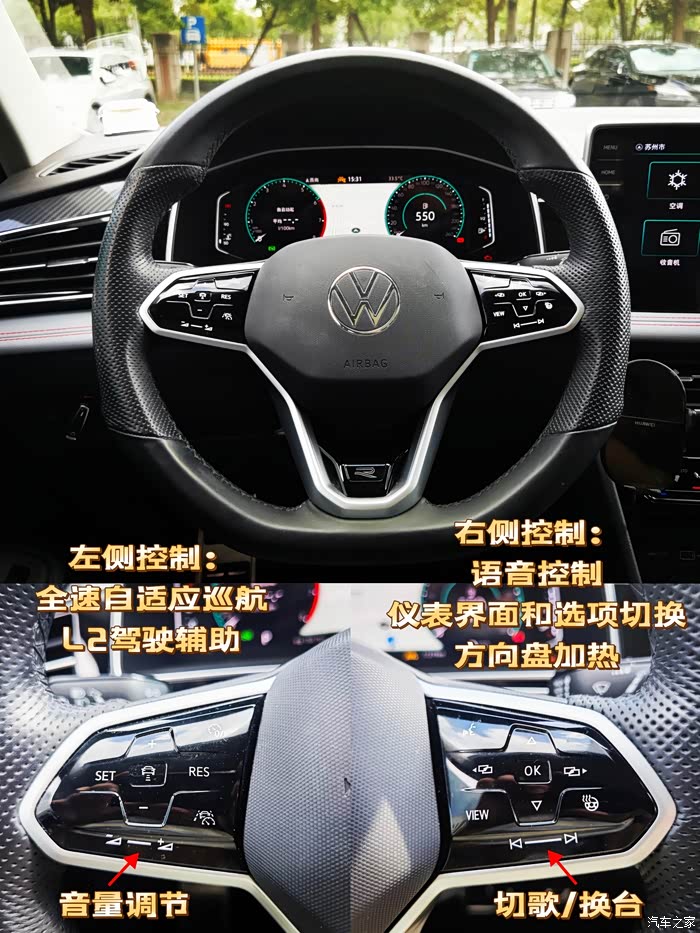

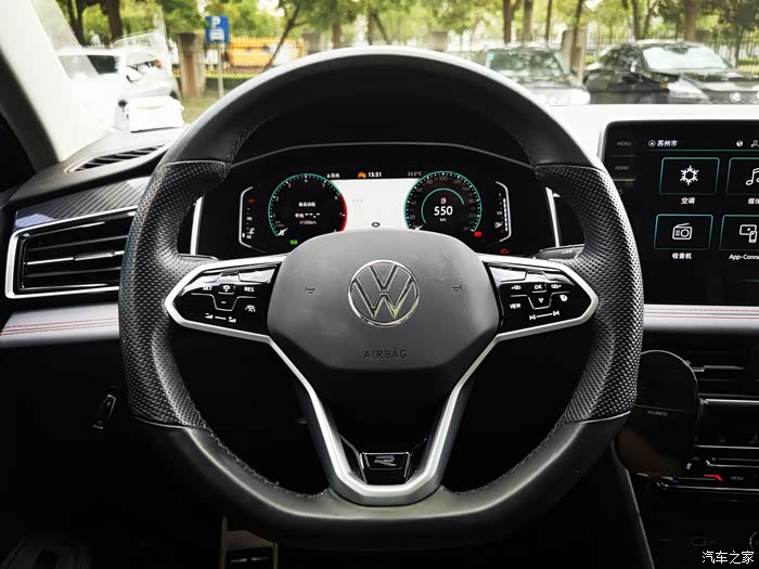

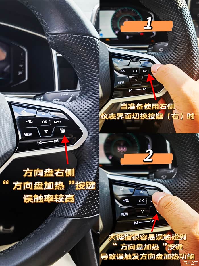

二、方向盘触控按钮
【优点】
提升科技感:相比传统实体按键的方向盘,使用触控方向盘,让我感觉视觉上看上去更加简洁,提升了一定的科技感,没有过多突兀的按钮,使整体方向盘看起来更加整洁。熄火时候方向盘上的灯是不亮的,启动车辆后方向盘各按键的指示灯会被点亮,增加了人机互动的感觉,让整车看上去是有生命的。

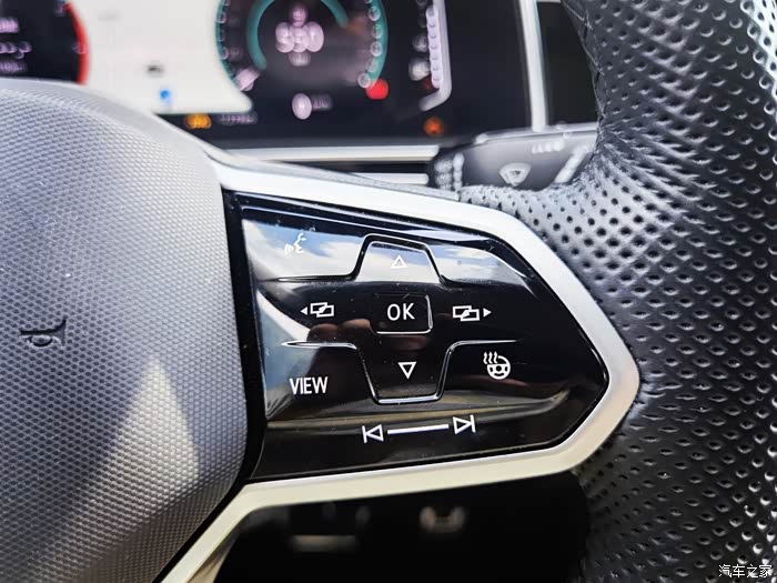

途观L的触控方向盘按钮分左右两个区域。左边是控制自适应巡航的,可以开启和关闭定速巡航、设定自动跟车距离和最高车速、选择切换定速巡航或L2驾驶辅助。右边是用于控制音量、音乐切换、接听电话、语音控制、液晶仪表显示模式切换等。大众途观L的这个方向盘是电容的,我只需要轻触或滑动手指,就可以实现对这些功能的快速操作。
这些按钮的设计使得驾驶者能够更加专注于驾驶,而无需转头操作中控屏幕或其它控制设备。
【缺点】

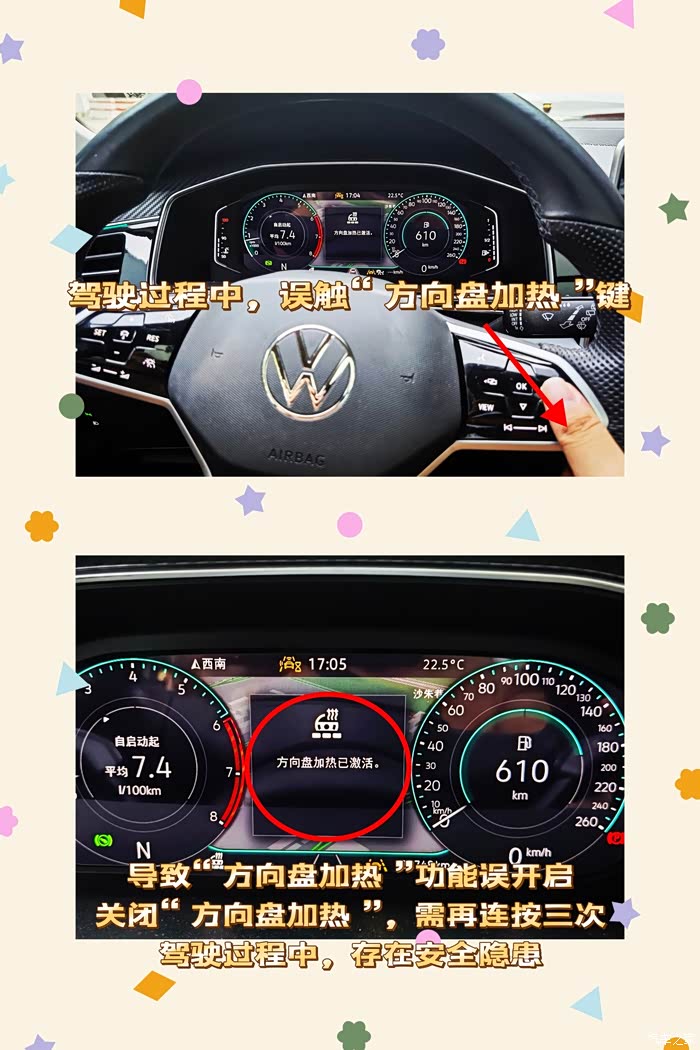

1. 误触风险:大众这个方向盘触控按键相较于以前大众的传统实体按键,更容易出现误触,我个人认为误触概率比较高的右侧的“方向盘加热”按键,主要是我在选择切换液晶仪表显示菜单的时候,大拇指很容易碰到“方向盘加热”按键,因为方向盘加热分三档,需要连续按三次才能将方向盘加热功能关闭,会分散我在开车时候的注意力,存在一定的安全隐患。
2. 触觉反馈差:我在实际使用过程中,发现大众方向盘触控按键是有震动反馈,但是是很轻微的,相比大众实体按键的方向盘,这个震动反馈几乎可以忽略不计。有时我都无法确定自己是否进行了按键操作,特别是驾驶时候,增加了操作方向盘的不确定性,同样存在一定的安全隐患。
德国大众其实也已经发现了触控方向盘的不足,计划在未来新车型中重新使用实体按键的方向盘,希望通过不断优化改进,驾乘体验会更好。

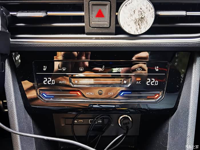

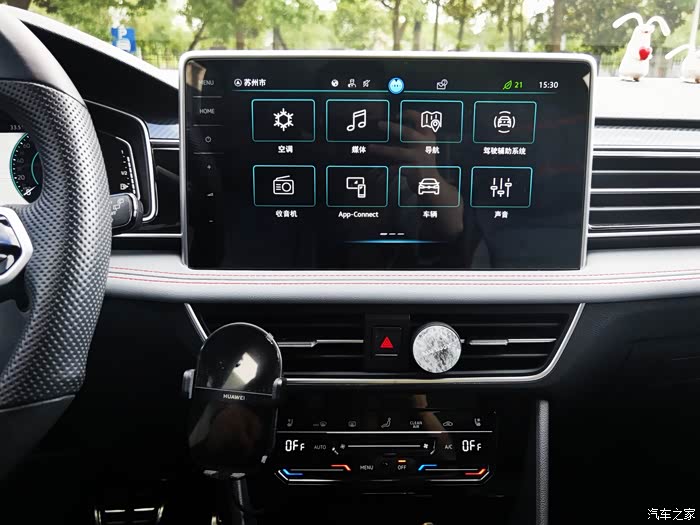

三、空调面板触控按钮
【优点】

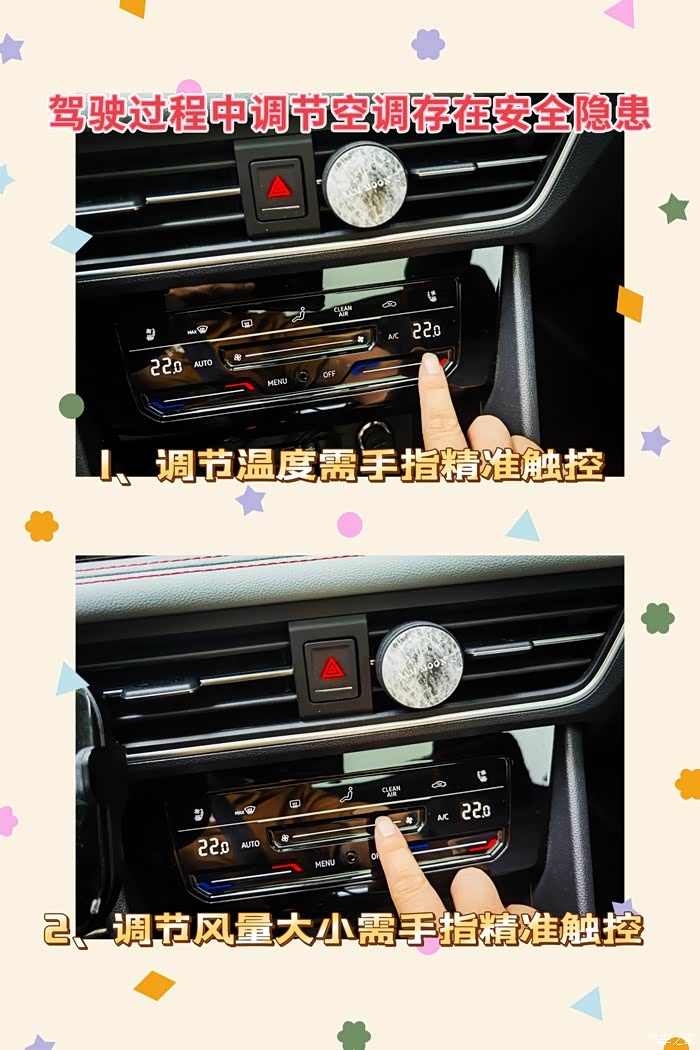

大众液晶空调面板相比传统机械按键,我觉得看上去更直观、更美观,起初只在大众高端车型上使用,目前逐步将这个配置下放到了中低端车型。大众液晶空调面板主要功能可以控制包括座椅加热通风、前后风挡除雾、空气流向调节、空气净化、自动空调温度和风速调节等等。经过半年多的使用,我感觉大众的空调触控面板灵敏度还不错,手指轻轻一点就可以完成操作,通过车内音响有声音反馈。
【缺点】

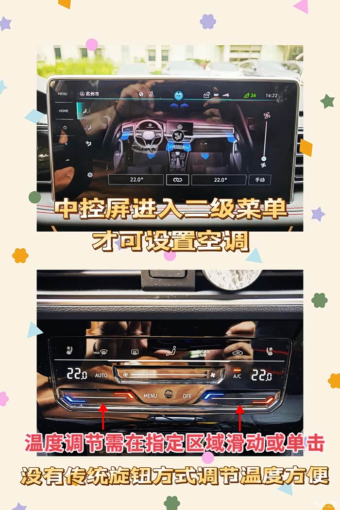

1、物理反馈差:大众触控空调面板按键是没有震动反馈的,只有声音反馈,我遇到过车机死机卡机、音响系统故障的时候,声音反馈也会暂时消失,影响了我的使用体验。
2、使用体验一般:调节温度需要点触蓝色或红色按钮,按一下降低或升高0.5℃,使用起来感觉没有大众以前的旋钮方便,原本1秒可以完成的温度调节操作,使用触控按钮可能需要3秒才能完成。调节温度也可以通过滑动蓝红按钮中间点的白线进行调节,但很容易要么调节到温度最高,要么温度最低,很难进行温度精准的微调。
3、影响行驶安全:空调面板触摸式按键缺少了物理反馈,在驾驶过程中,我都会习惯性低头去看下屏幕确认下自己的操作是否完成,不仅操作过程不方便,还影响了我正常驾驶,存在安全隐患。
