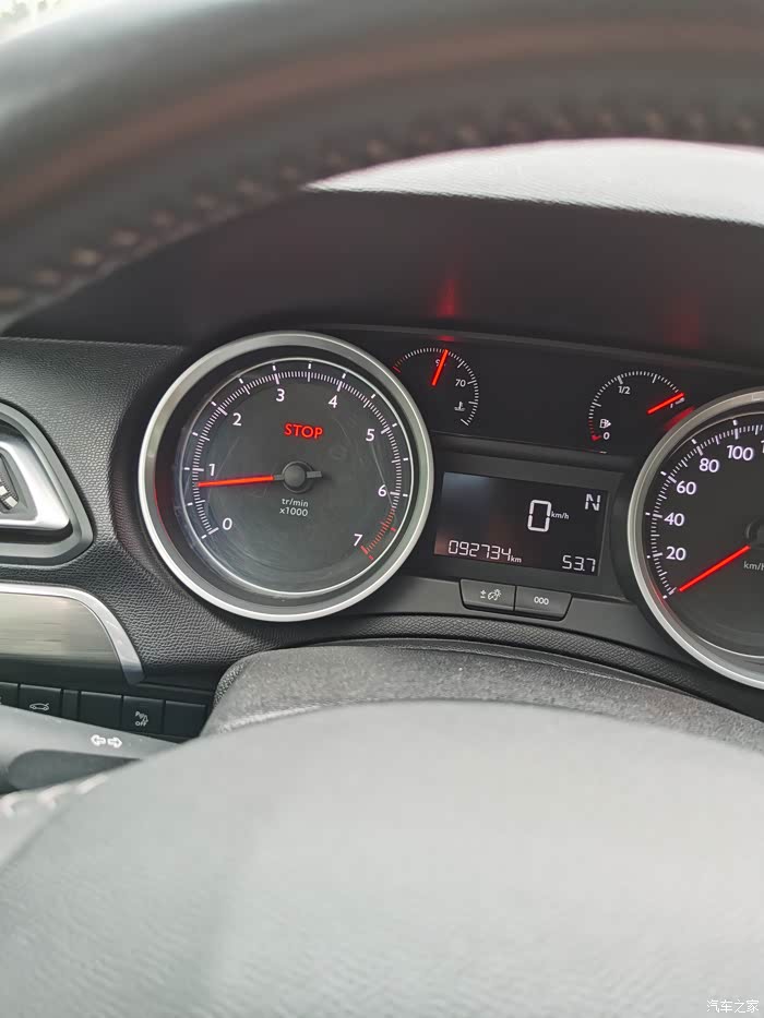

408已入手7年多了,月初加油的时候,才出加油站一公里左右突然报警了,仪表提示“STOP”,熄火重启故障依旧。

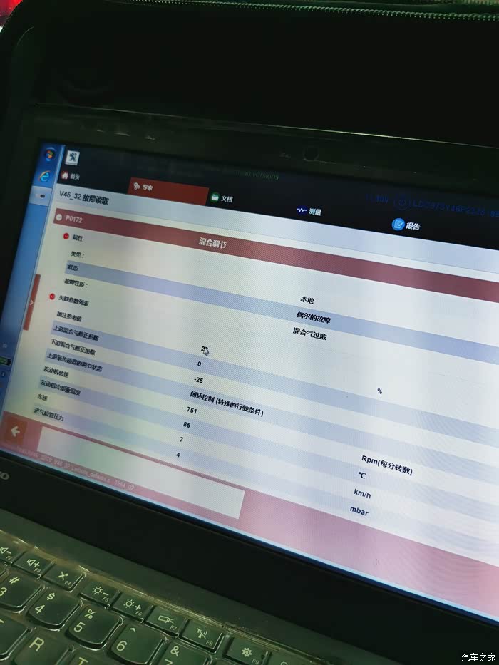

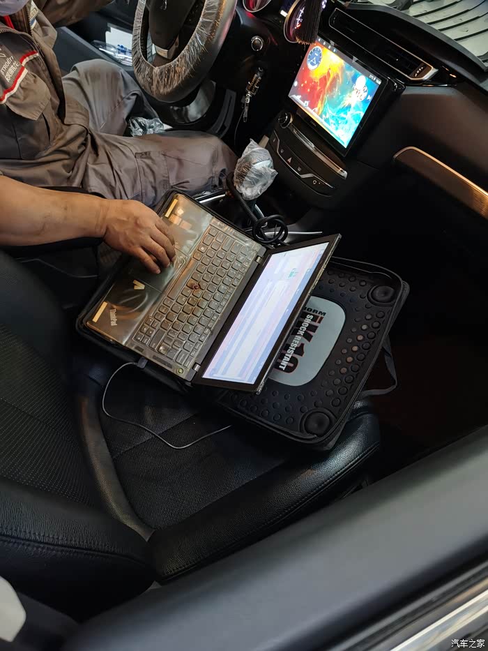

到4S电读取故障,显示故障码P0172,售后小妹查询车辆信息后直接说更换油箱。

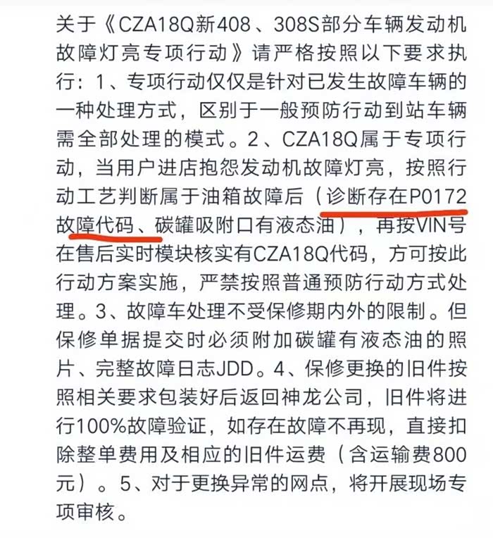

后来了解了一下,早期的油箱存在设计缺陷,油箱加满油后容易导致碳罐进油,然后碳罐的油气送往发动机,导致发动机混合气过浓,严重时发动机会异常抖动甚至熄火,存在安全隐患。但是标致没有大面积召回,而是碰到报故障的才进行免费更换。

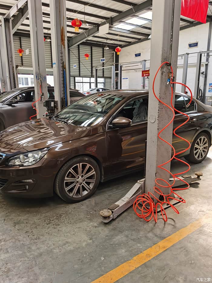

一周后油箱到货了,下午早早的赶到4S店更换油箱。

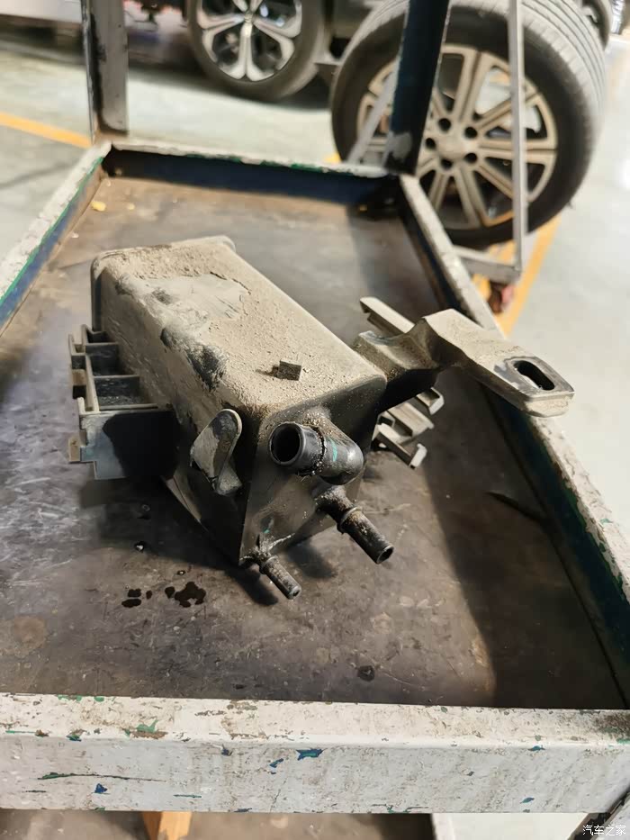

拆下来的碳罐。

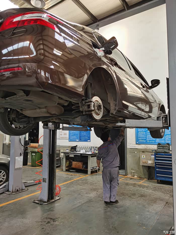

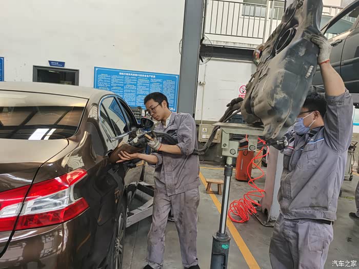

开始拆油箱。
排气管里面是真黑啊。

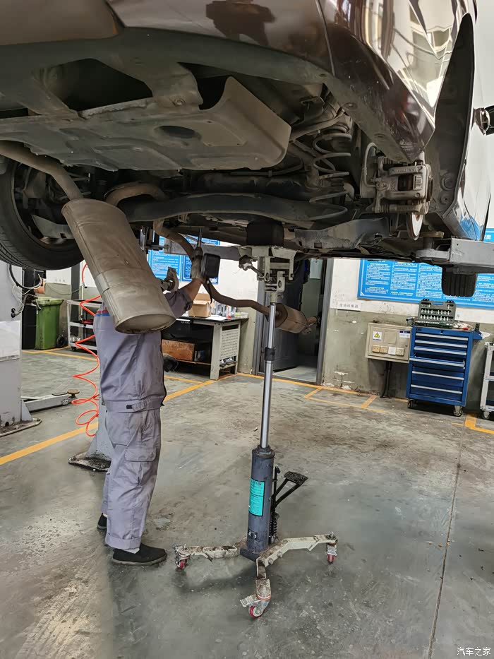

拆排气管,便于油箱的拆卸。
继续拆。
终于拆下来了。

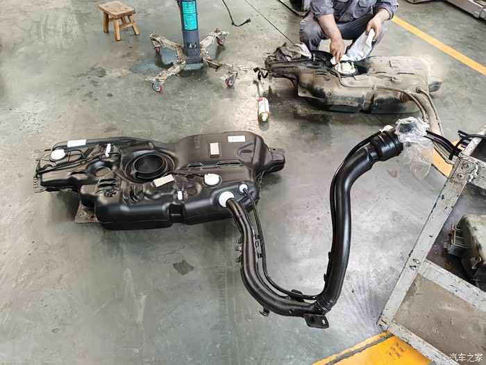

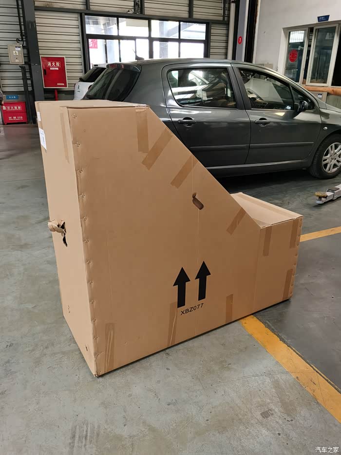

油箱包装。
新旧油箱对比。

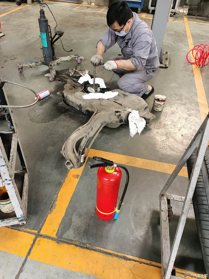

开始拆油泵,灭火器摆旁边备用。

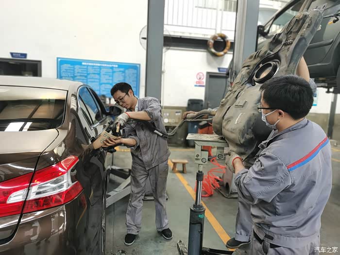

开始装新油箱。
开始把旧油箱剩余的汽油倒进新油箱。
清除故障码。另外还补加了防冻液,轮胎补气。总共耗时3小时完成。费用:0元。
