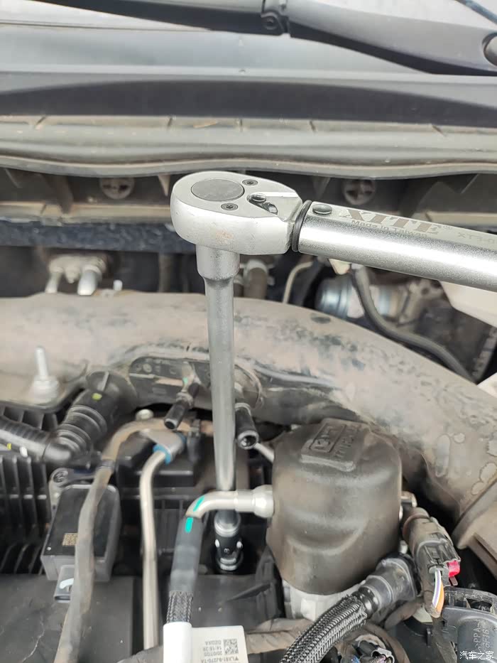

扭力扳手和带磁吸的套筒,带万向节和加长杆,多年前淘的工具
10号小套筒拆这个螺丝
用力往上拔
漏出4个主角,发现第三个和第四个阻挡比较多

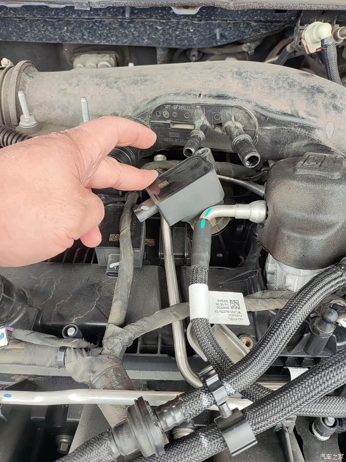

不多说,所有障碍先清除

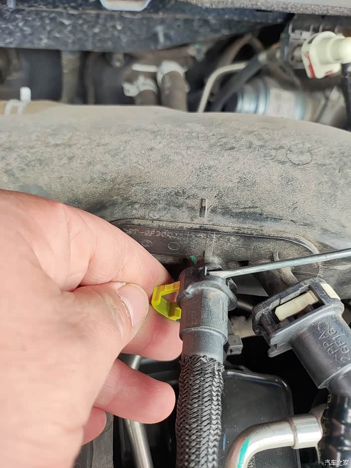

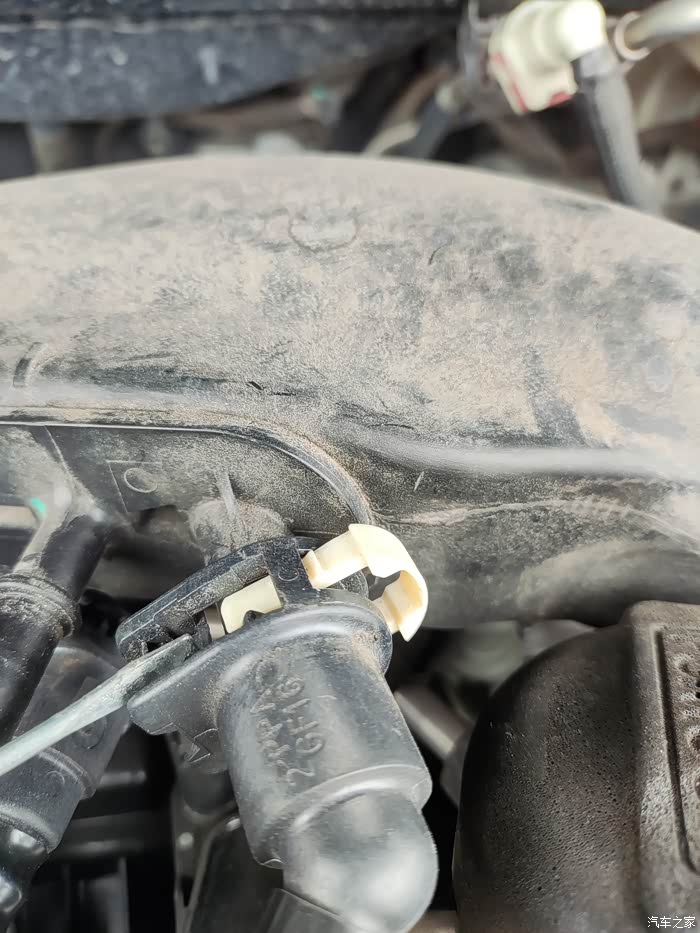

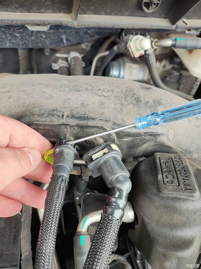

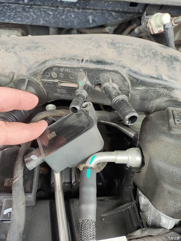

这两个管不好拆
用一字撬一下方便拆黄色的扣子
右边这个也要用一字辅助一下才好拆
拆开扣子后就可以拔出那两条管了
拆开扣子后就可以拔出那两条管了

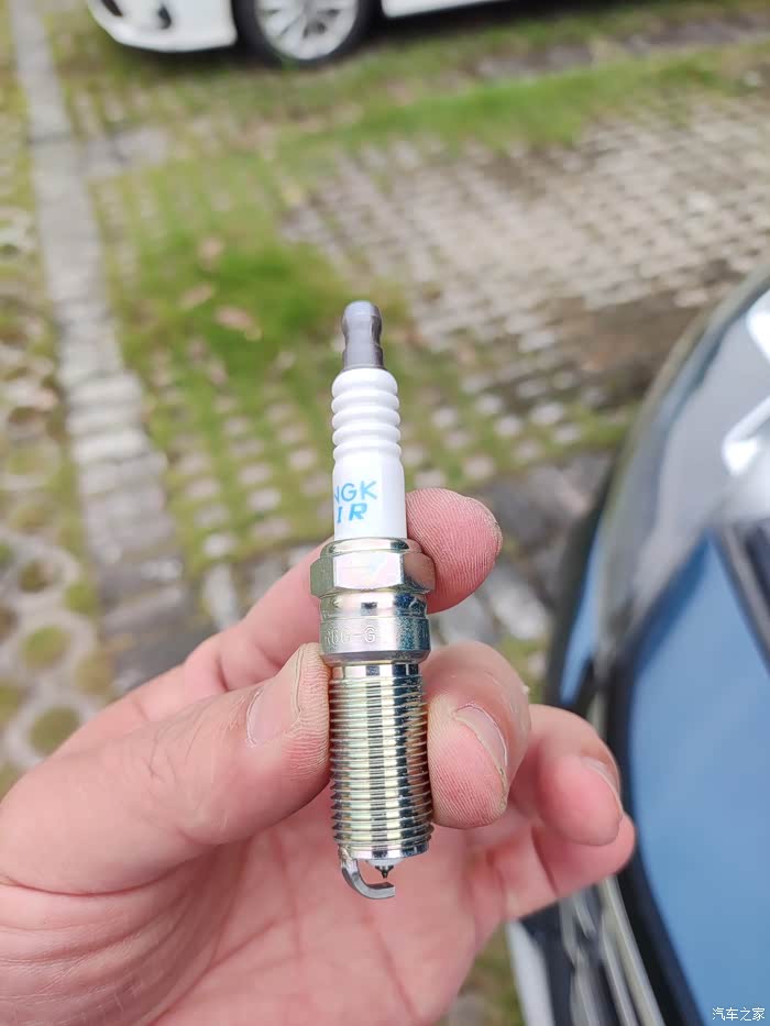

新的火花塞

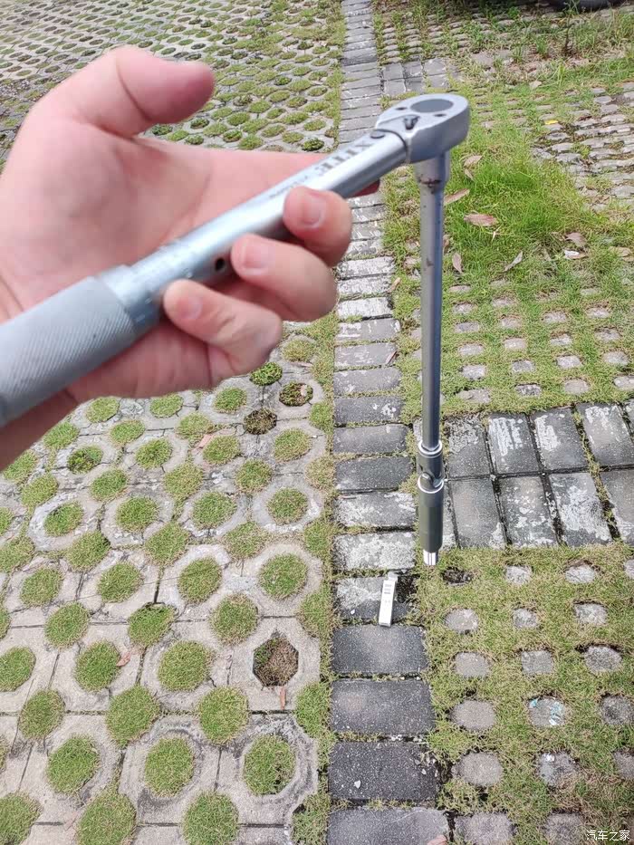

先干最难干的第四缸,这样转一下角度可以轻松取下点火线圈

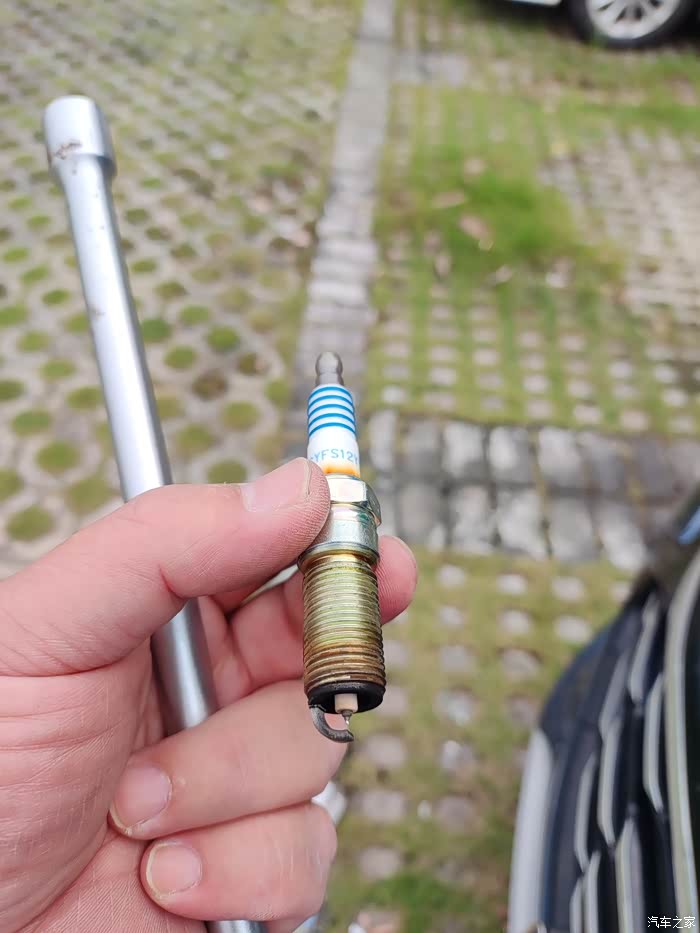

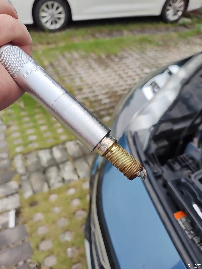

拆旧的,注意大约用多少扭力拆下。我这大约是15牛米
旧的看看
旧的。差不多就这样了。一个一个地拆换新。
注意一个个来最大限度防止异物掉进发动机。
