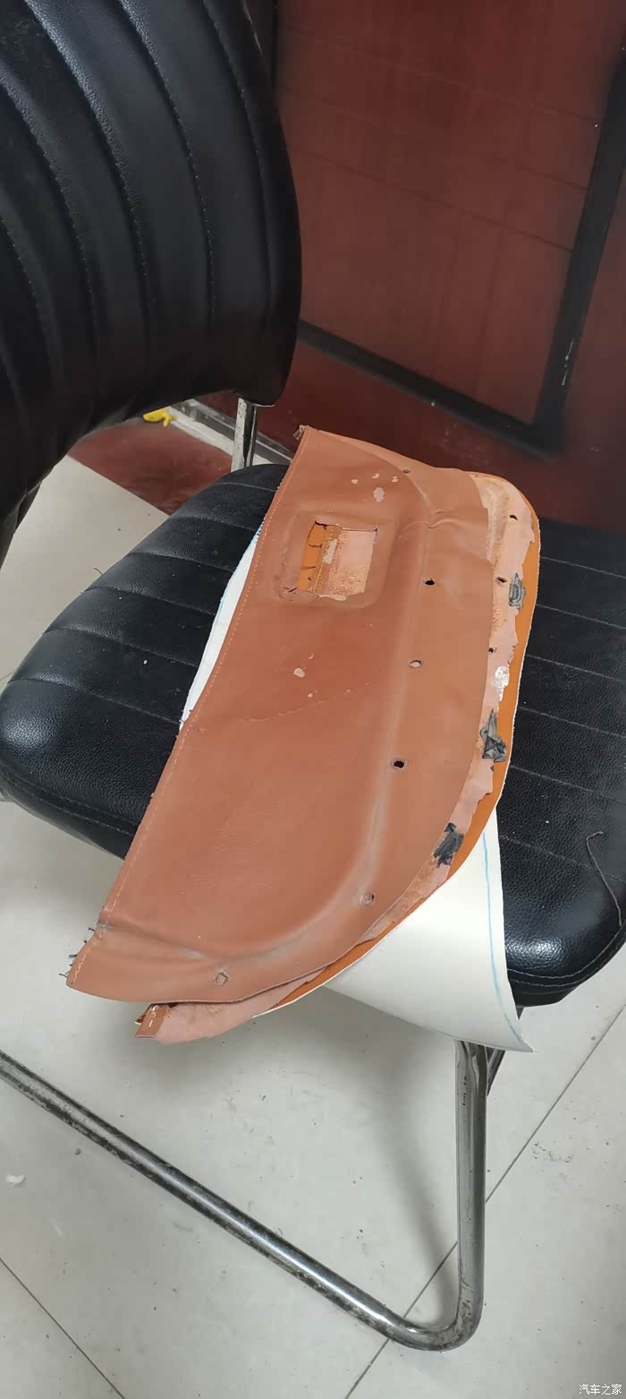

拆掉四年前换的,实际可用两年多点就开始不耐刮了

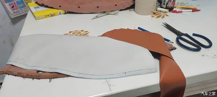

我准备好的麦克斯靠背超纤皮

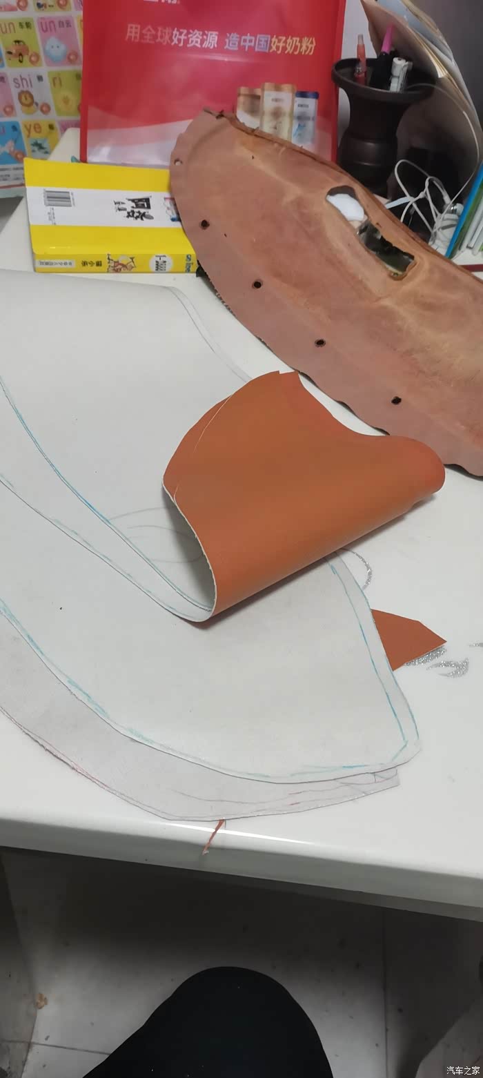

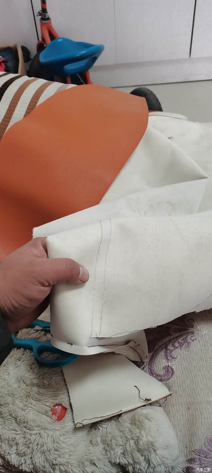

比葫芦画瓢剪裁妥当
剪好的样子

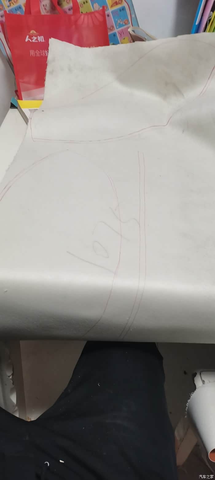

这是画图过程
画图搞定

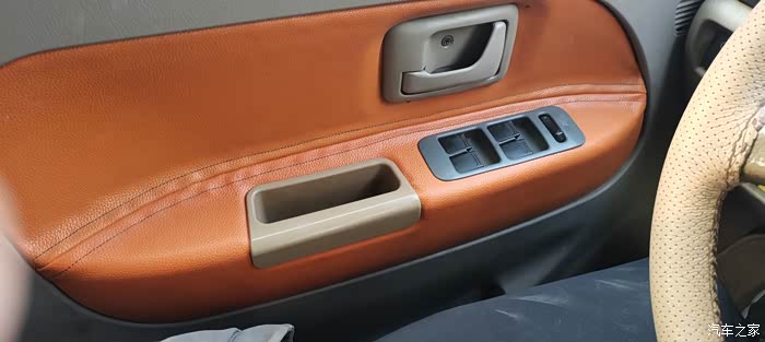

装车模样

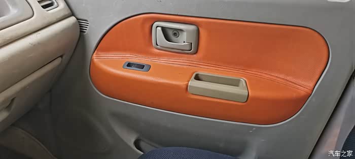

效果可圈可点吧
剪裁好,让我老妈用缝纫机拼接好,之后粘贴在车门内饰板上的过程不太容易,需要先粘接中间的骨线,之后在粘接上下的皮子,过程一定要有耐心,遇到褶皱处不要慌,本着化整为零原则,把褶皱分解推至周围外边缘处即可。记住胶水一定要用鱼珠胶,不是鱼珠牌,记住哦。整个操作只花了买胶水门板卡扣的人民币。刚开始胶水不够用,后来又买了两次,才够,大致需要500克以上。
