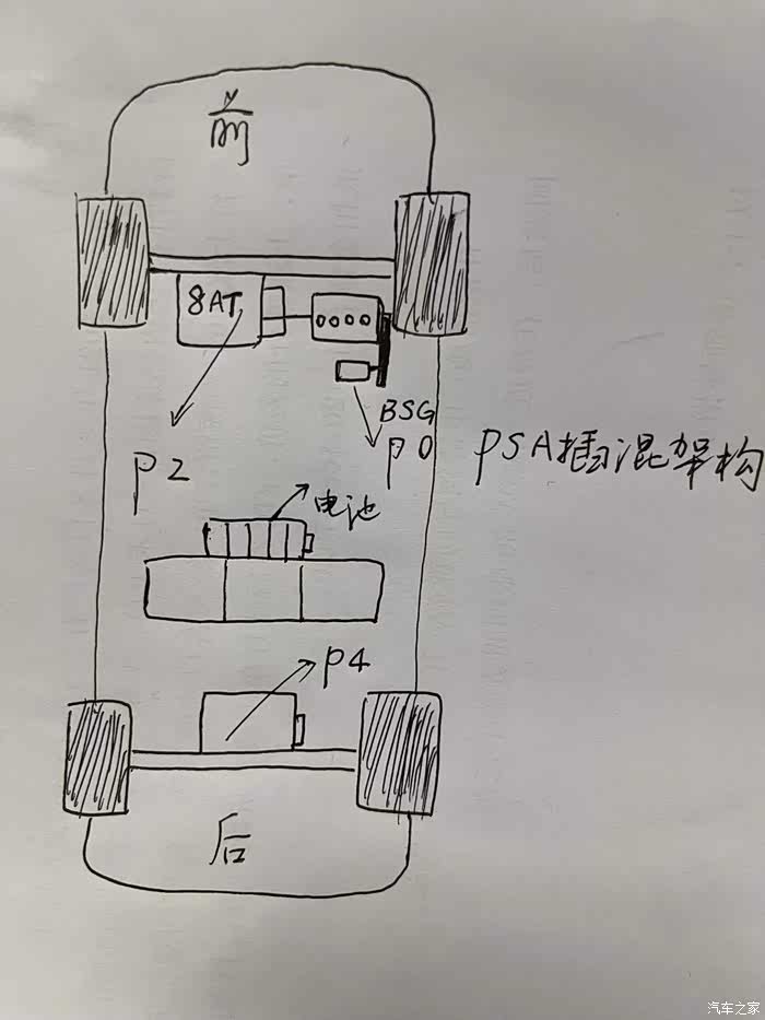

首先了解下508L PHEV的插混架构
508L PHEV是典型的双擎插混架构,主要是以一台1.6T高功率发动机+一台81.2KW 的P2电机组成整个动力系统。这套插混系统,可以看做是PSA那套三擎四驱(主要用在4008和天逸PHEV),去掉P4电机后的简化版本。但依旧可以称得上是PSA的力作,也可以算是目前PHEV车型中较为为复杂的架构。即便是大众的GTE,比亚迪唐DM或唐高性能的PHEV,复杂程度都没有PSA的这套系统高,仅有沃尔沃T8那套插混系统与PSA的较为类似。不对之处,欢迎大家指正。

首先了解下508L PHEV的插混架构
这是查找资料后,手画的PSA目前的插混架构图
508L PHEV的这台1.6T发动机,前端用柔性皮带连着一个P0电机,俗称BSG。加BSG主要目的是让发动机在启停、怠速、换挡及加速运转时更加平顺。
P2电机,主要是集成在爱信8AT变速箱,变成了电气化8AT,也就是带电机的8AT。加入P2电机,使整车功率增加81KW这也是这套动力系统变复杂的核心所在。原8AT内传统的液力变矩器,直接变成了P2电机。P2电机与AT变速箱内部的离合器解耦,再通过AT变速箱输出轴,将动力输出给前轮,驱动车辆行驶。这原理看似简单,但工作起来很复杂。

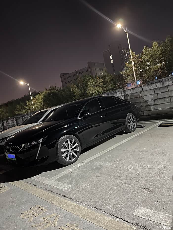

以下,附上实拍图
更新的最新的车机导航,在线高德地图,精确到车道级,很赞
i-Cockpit 驾驶座舱,非常有科技感,每次上车都是一种享受
媳妇拍的,说好看

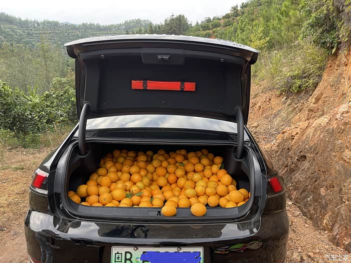

对,没看错,直接往后备箱塞橙子,500升的空间家用足够

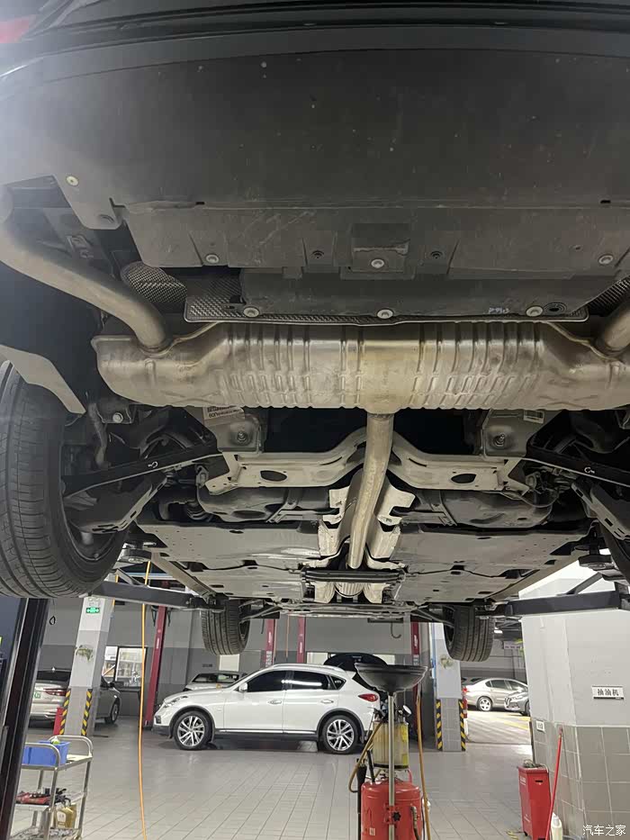

底盘平整度,不愧为百年车企。粗壮的铝合金后桥被大块的铝合金横梁取代。有舍有得,底盘依旧牛x

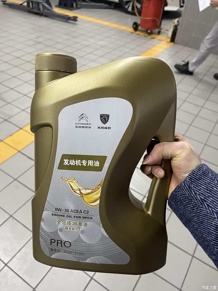

原厂全合成机油,4L没有加满。换完发动机安静了许多,动力强劲。不去迷恋道达尔还是长城,好用就行。首保没花钱,看了账单,费用大概400+
