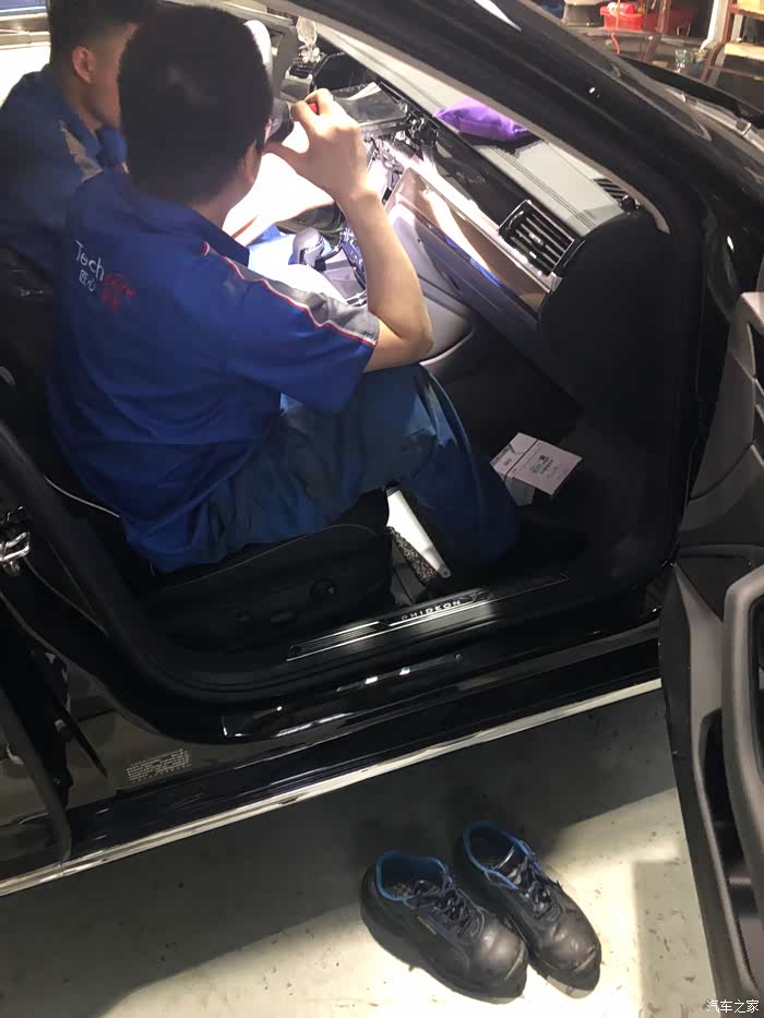

实在没办法了在1月4号报了维修,当天一直在现场看着各种拆各种测试找原因。心疼是每个新车车主都能体会的。先是拆手套箱,因为在4S店加装了360全景,为了排除安装导致连不上所以把360的线路全部拆掉改回原来的线路,然后拆中控显示屏拆档把盖子和USB那一块,然后是刷故障码、重启电源,辉昂的电池在后备箱备胎下面重启。

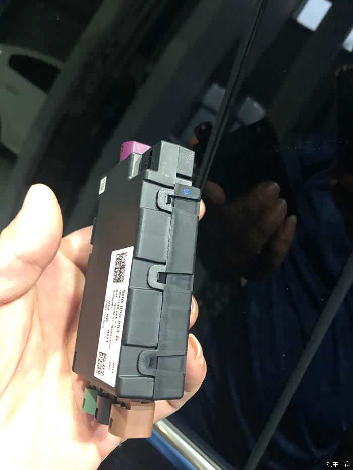

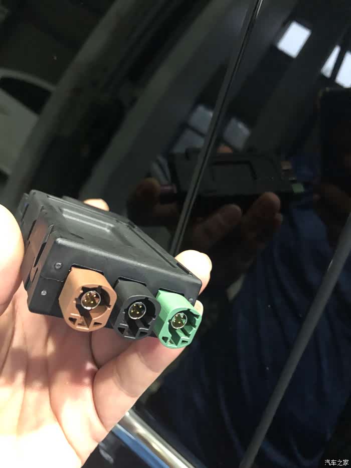

同样的手机在其它车上一插就连上了。因为车间师傅很少维修辉昂,也很少维修因为手机连上不车载Carplay的案例,所以也只能是一步一步摸索检查,最后确认显示屏后开口处里面有一个方形的转换器,终于找到故障所在,就是这个转换器导致手机只能充电不能连接Carplay。拆下转接器一看,好家伙还是个看上去有点高科技的东东,照片放到最后
,想都不用想,4S店肯定没有备件,定货是备须的了。大约12号到货的,从定货到收到七天。还算快吧,但想想是在深圳,七天时间又显得有点慢。到货后通知我周一去装(周末4S店人山人海,国人对大众的信赖度是绝对的),但是有事耽误了,今天1月15号周二才去装的。
上汽大众4S店服务和维修技术总体来说挺好的。排查故障那天有三个师傅齐上阵用了差不多六七个小时才搞完,下午两点左右一直到晚上9点多我才开车回家,临走时其中一个师傅各种不好意和抱歉并表示马上会出单订配件。今天更换配件时是两个师傅,有了拆装经验后只用了半个多小时就搞定。前后原因说明大部份维修师傅对辉昂都接触得少。各种线路安装方式跟帕萨特朗逸不是一回事,没接触过的维修师傅看到后一脸懵。主要原因是平台高级一些吧(MLB平台中文翻译请自行脑补)

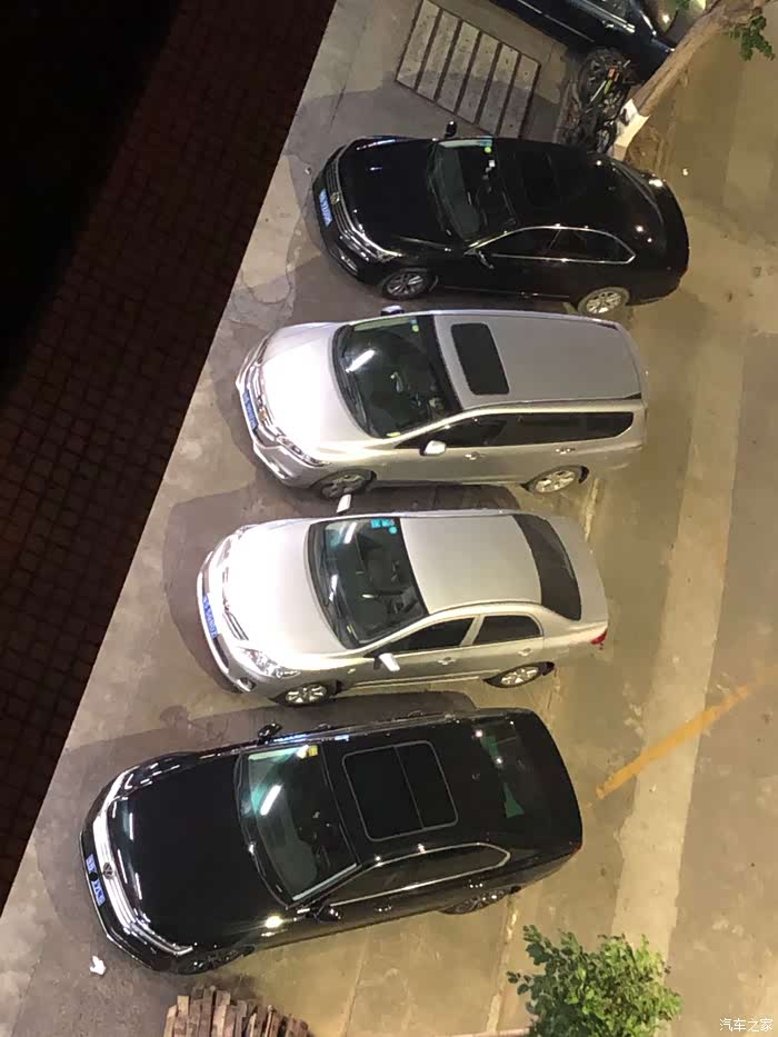

这是提车后去4S店免费洗车时拍的,19款帕萨特(新能源)和18款辉昂同框

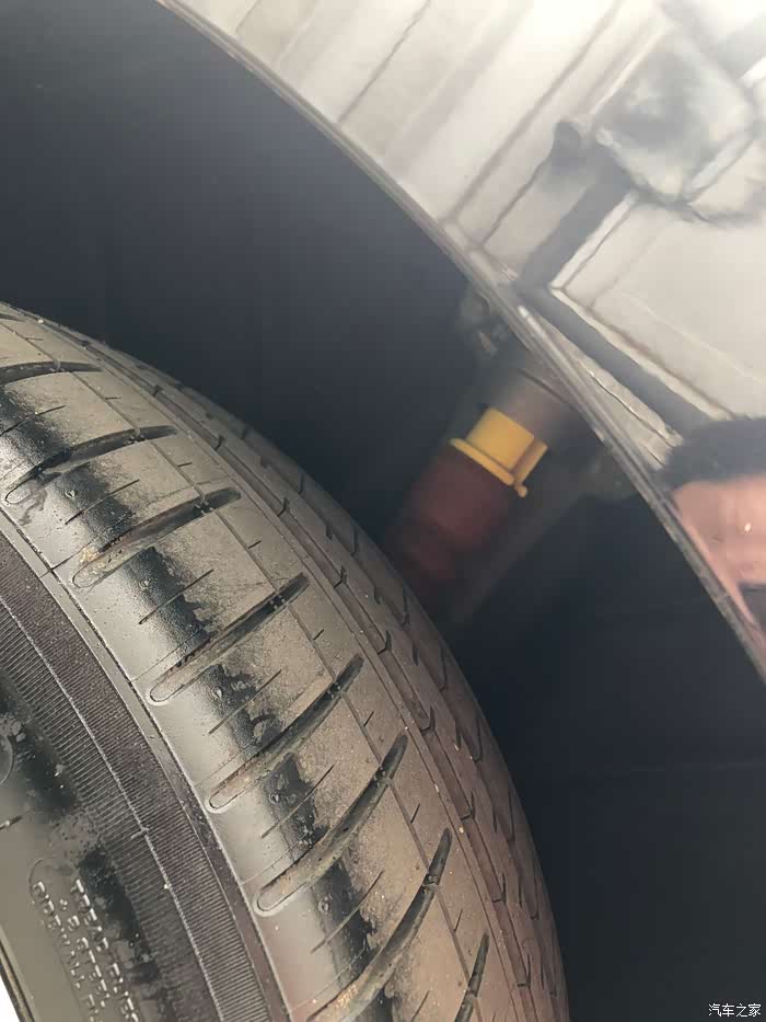

图中黄色卡扣为后轮减震保护套。准备提车的车友提车时记得看下拆了没有前后轮都有,我开了差不多一个月才发现,不拆的话过不平的路面或井盖时后轮会咔瞪响

原本打算购买帕萨特或迈腾,由于迈腾是销量王去的又是所谓的总店,一汽大众销售人员各种爱买不买的态度,考虑到买车后还有后期服务要提供,果断放弃迈腾 来到上汽大众看帕萨特时销售人员以及整个店内工作人员即热情又负责真是完全不一样了 非常满意的 看完这张觉得加点钱买辉昂还是正确的

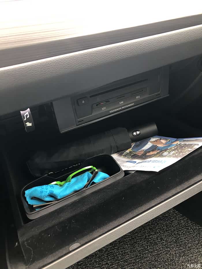

多媒体USB光盘都在这里,大众那把伞自已X宝买的。后悔买车时没有要求送。交完钱提车要啥没啥。哎!准备提车的朋友要礼品记得交钱以前说清楚,还要在合同上一项一项的列好

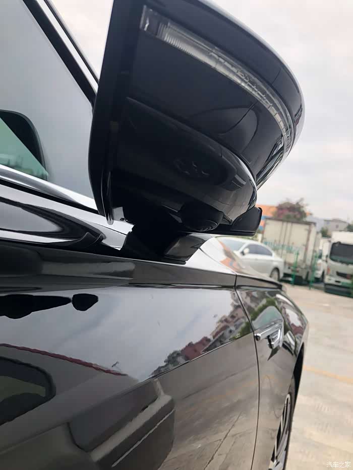

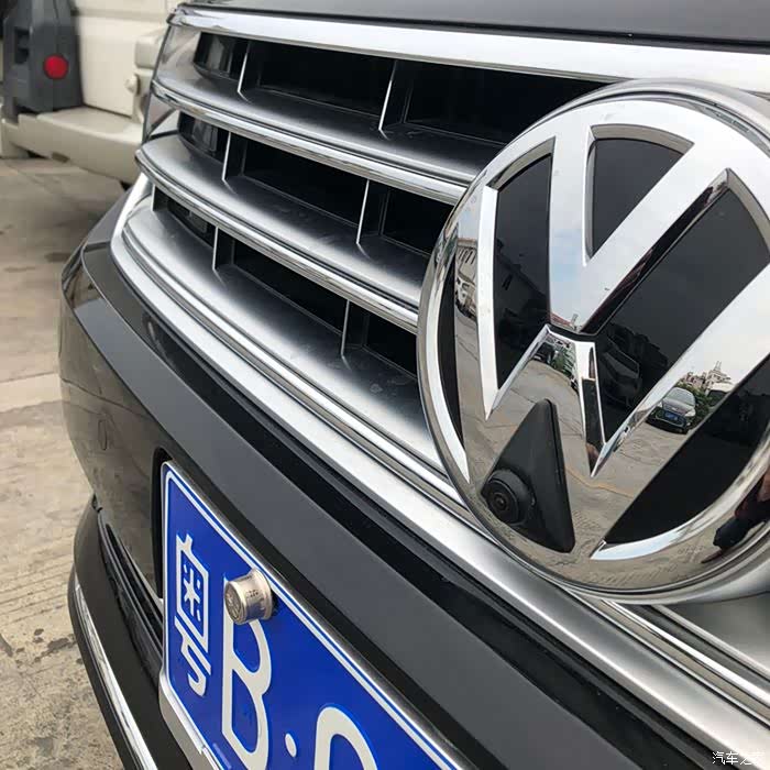

4S加装的360全景影像,前后左右共四个摄像头,后视镜上这个算是隐藏式安装吧!~
前摄像头,隐藏式安装吗?这看上去像是想隐形安装吧,隐形失败!已经装了没办法只有将就了。

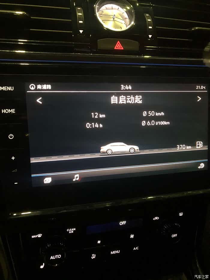

这个是车辆启动后行驶12公里但没有停车时的油耗,国道没有红绿灯最低跑过5.7个。但是当你找好停车位停好车后基本会到7个左右。主要还是跟总路程有关,就是说启动后连续跑得越久距离越远平均油耗越低。不然停车倒车那一会拉高整体油耗
新车历史最低油耗显示 :走有红绿灯的路段手动操作自动启停也是可以达到省油效果的 实测10公路程用和不用分别是7.5/9-10个
检测故障那天没有拍照,这是更换配件时拍的。两个师傅齐上阵。看完后觉得给我工具我也能换好

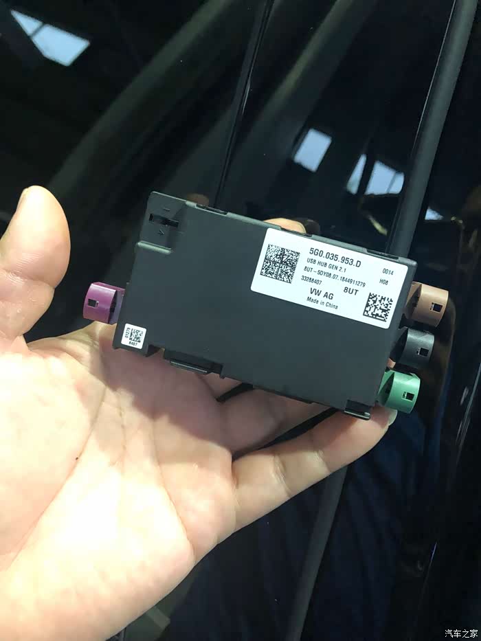

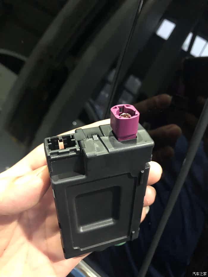

主角上场了,这个就是转换器。图片上有标签内容,希望可以帮到有需要的车友。
保存这张照片,给4S维修人员拆下多媒体显示屏后就能找到它了,其它位置不需要拆了。
坏的没有拿走有点后悔,不然得拆开看下里面倒底是啥玩意

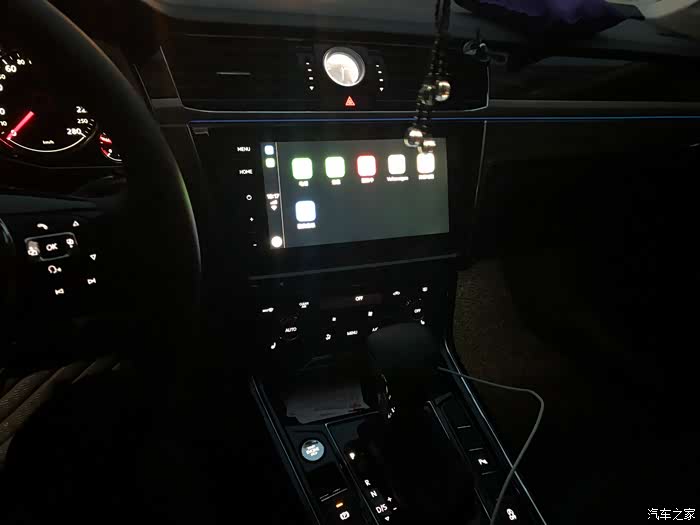

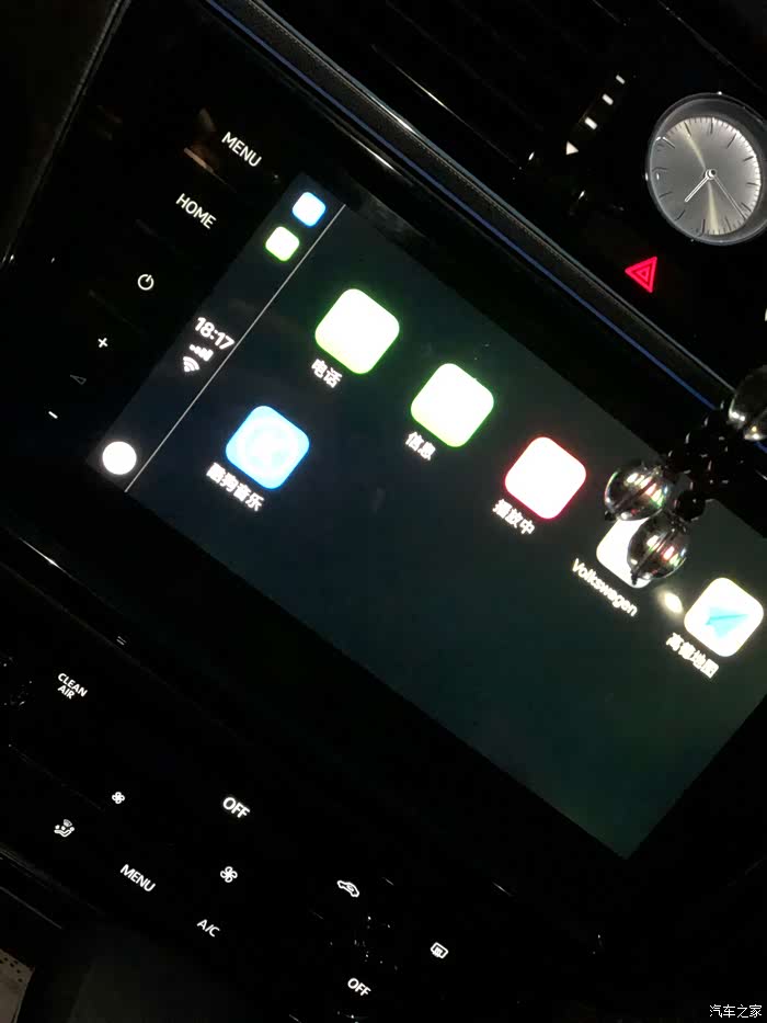

换上后期待已久的车载CarPlay连接成功,如果是其它小问题,真心不愿意为了找故障原因各种拆。不过找到故障所在并修好了觉得还是很值.
说明一下,苹果8P手机没有越狱,最新IOS12.1.2系统,所以没有投映QQ、百度、微信等APP。只有高德地图和酷狗音乐 当然电话和短信是必然有的
