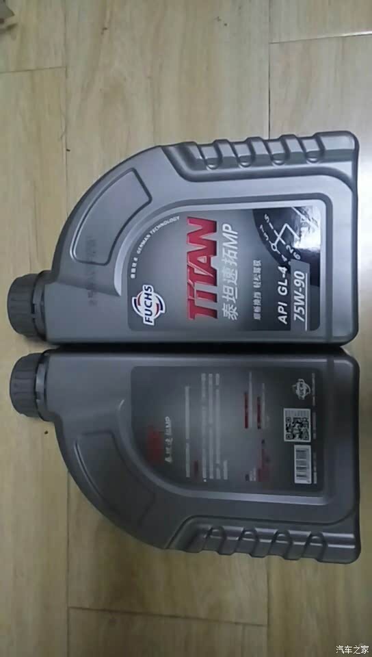

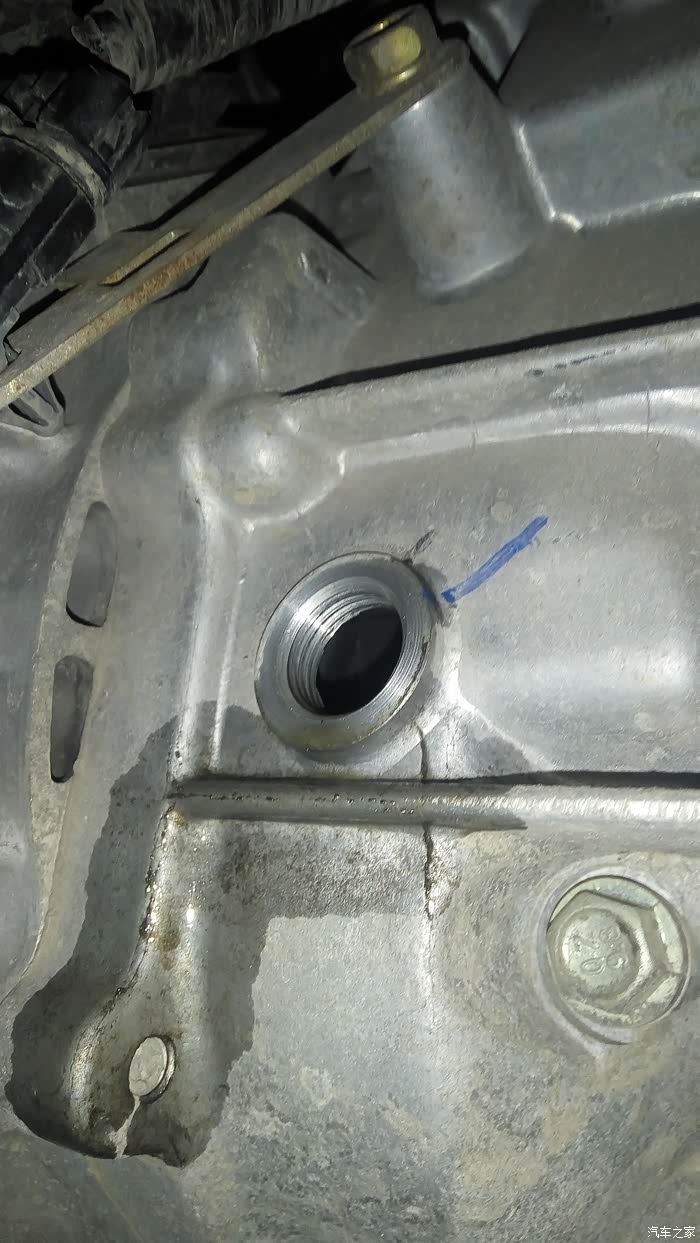

开了整六年,跑了42000公里,手动变速箱,从没换过油,一直感觉换挡平顺。因为时间过长,还是决定换了吧,图个安心。天猫福斯专卖买的手动变速箱油,75W-90,GL-4,半合成的。可以坚持到十万公里再换了。自己换,操作很简单,十分钟解决。放油螺丝和加油螺丝都是24的,眼睛扳手搞定。上路行驶,一切正常。换下来的齿轮油灰黑色,泛着金属颗粒的光,像是没搅匀的银粉漆。所以,一次没换过的建议还是换了吧。手动变速箱的,换油量是1.7升。
