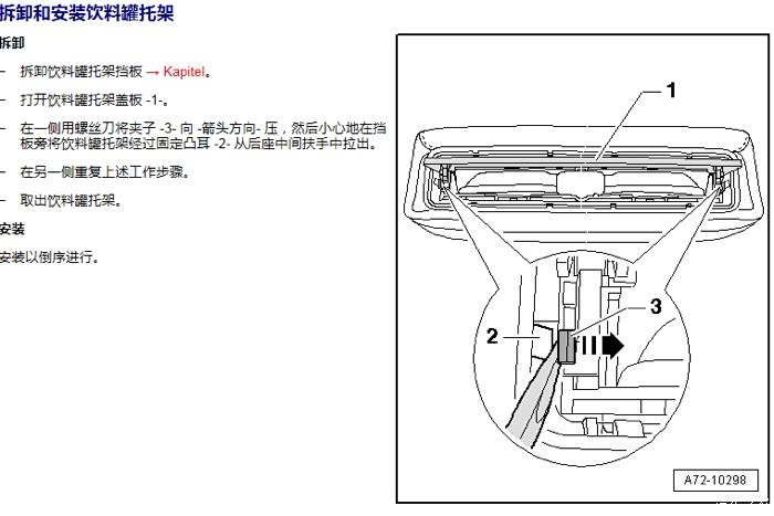

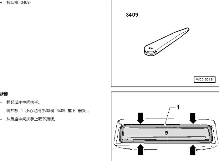

首先,先上两张4S店发给我的官方拆解图
上周发帖子求助过后排杯架如何拆除,经过我一周多的探索和研究终于找到了杯架的拆卸方法和异响的根源。
首先,先上两张4S店发给我的官方拆解图

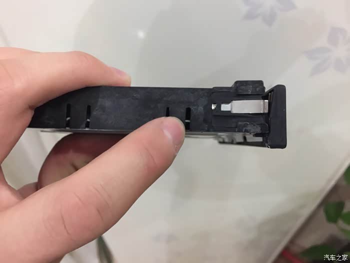

按照这个方法,我只能把外圈那个所谓挡板,就是一个塑料框拆下来,但是按照其他帖子里说的,靠拉弹出来的杯架是无论如何都拉不出来,起码我的是这样,非常紧,也许有的朋友的杯架比较松,晃一晃就拉出来了。但我的都快把弹出的杯架拉坏了也出不来,开始以为里面有胶粘着或者有倒刺卡着,用塑料板前后插进去,也不行。用钳子夹住铁的那一面用力拉也不行,铁板都变形了。

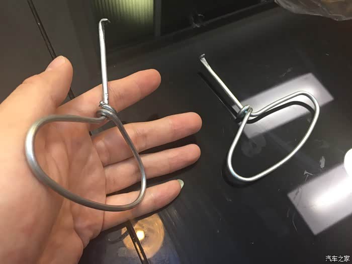

最后,制作了如下两个关键的工具,才成功
最后,制作了如下两个关键的工具,才成功

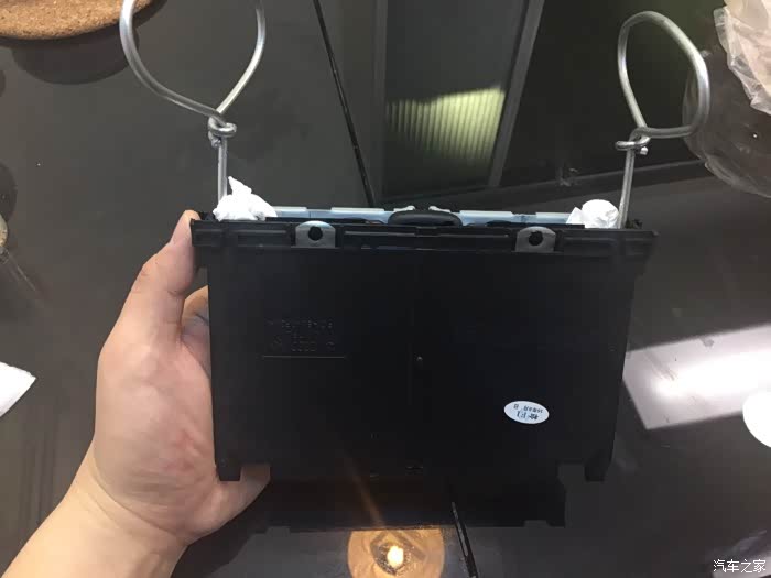

用3mm粗的铁丝,端部用锤子砸扁,然后用老虎钳围成这个形状,目的如下图,要伸进去勾住杯架两侧的这个卡口。

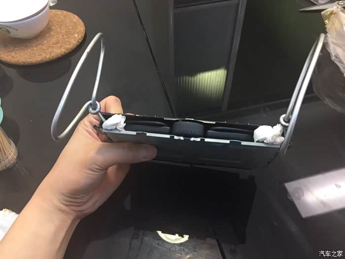

然后,用纸塞紧,不要让钩子脱落,附两张我拆下来之后的照片

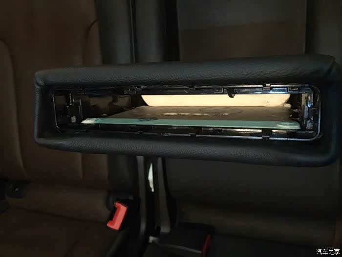

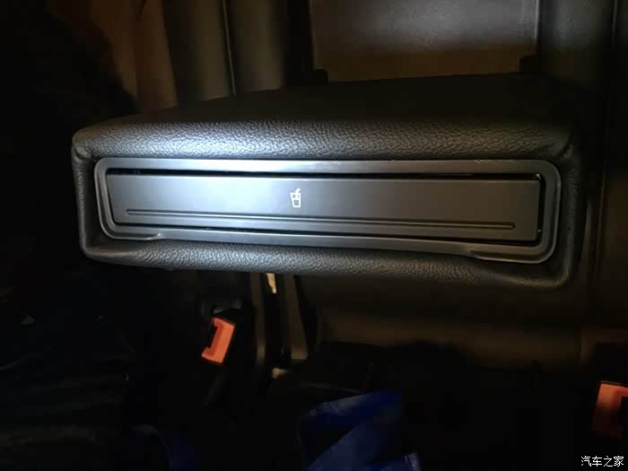

就这样,把前排座椅移动到最前面,人坐在中间扶手上,面朝后。两手用力拉,要用挺大的力,咔嚓,就出来了。下面是拉出来之后的扶手。

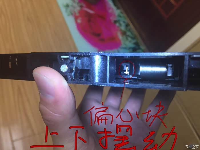

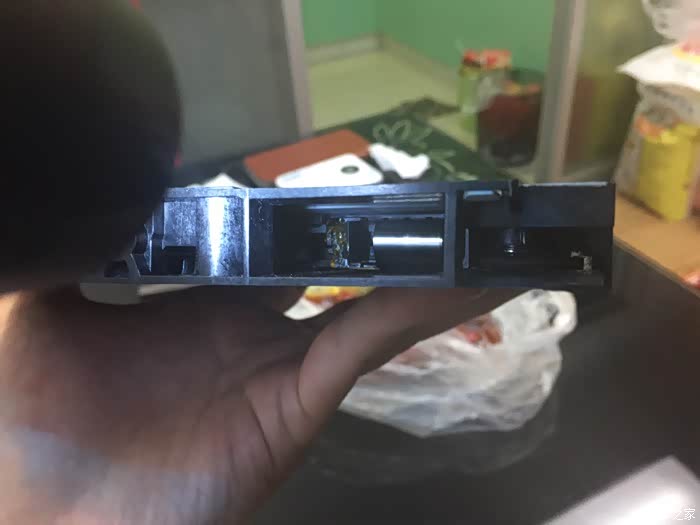

然后,经过一个小时的琢磨研究,晃荡,摇晃,终于发现杯架的异响根源
看到这个红圈里面的那个白色金属状的东西了吗,那是伸缩杯架内部后面的一个偏心块,很松很自由,一摇晃,就哗啦哗啦地响,很烦人。作用是杯架朝上的时候,它垂下来,然后杯架按进去后就被它抵住下面一个梁,不能完全退到位,就不能卡住。研究下来,感觉就是这个作用,不知道为什么要让它竖直状态不能卡住。

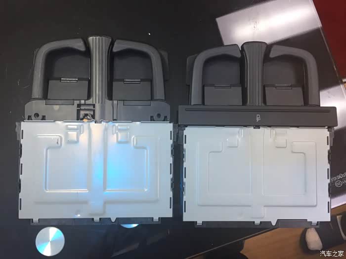

先不管,解决问题最重要。由于这几天蒸腾这个杯架,已经被我拉的,拆的不好了,就在淘宝上尝试买了一个所谓原厂杯架,才60多块。来了之后发现非常好,一模一样,出厂日期还新一些,而且晃一晃不是很响。
淘宝上随便搜大众奥迪后排杯架,就有很多结果。这个跟宝来迈腾等是一模一样的杯架。价格60多到80多不等,相信都是一模一样的。相信这种东西没假的,谁造假这玩意啊,又没什么大市场。
右边这个是新买的,确实很不错。很紧实,伸缩很顺畅。而且,而且,它的偏心块是塑料的,摇晃起来不是很响,是不是改进了??但我还是涂了一些黄油把它粘住了,这样一来,就一点也不响了,黄油几年也不会干的。

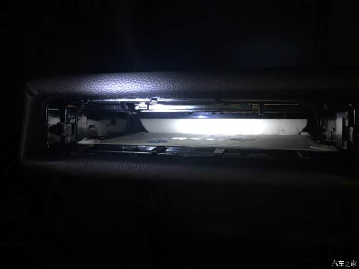

好了,把它装回去吧。
完美完成,再也没有杯架的异响了。
