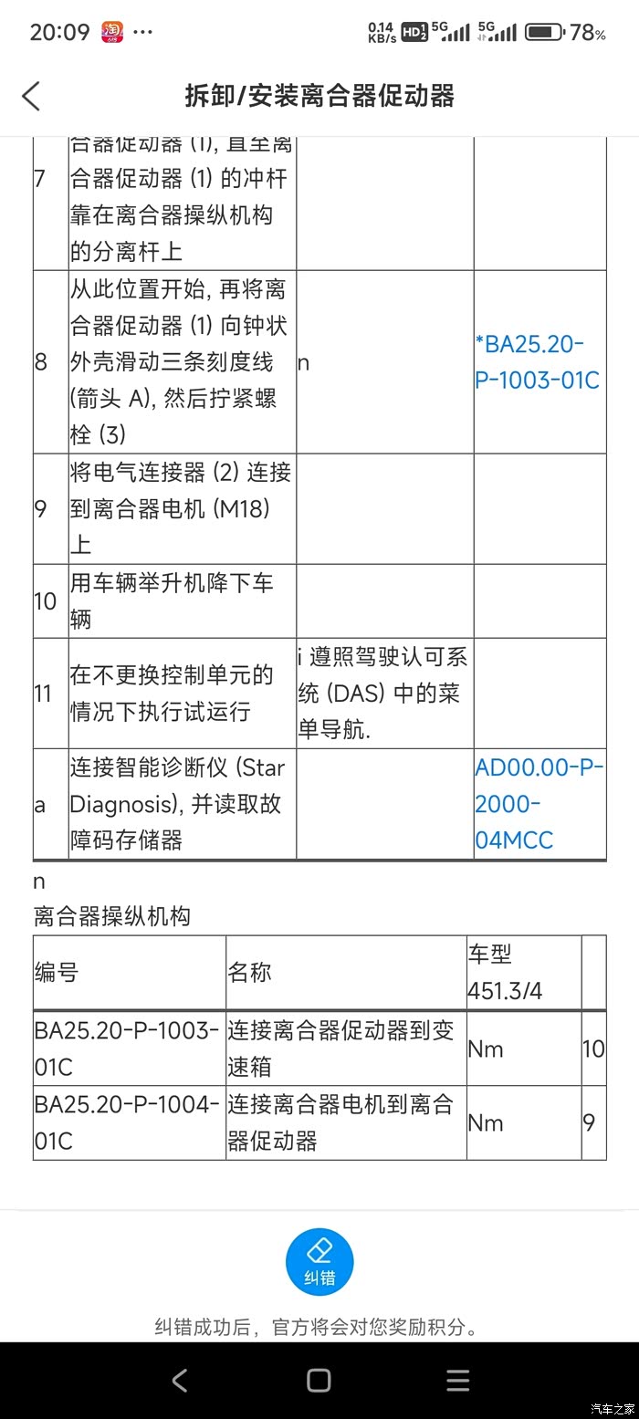

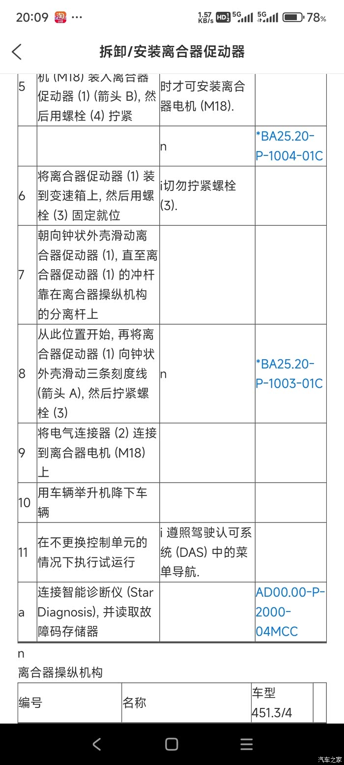

原厂维修手册上有写在更换三件套后装复离合电机时,轻轻往飞轮方向推动电机,只到电机头碰到离合器拔叉,刻度记号做好,再往飞轮方向推动三个刻度后紧固螺丝,用解码器作离合器位置和变速箱档位学习,这就是标准的操作流程。

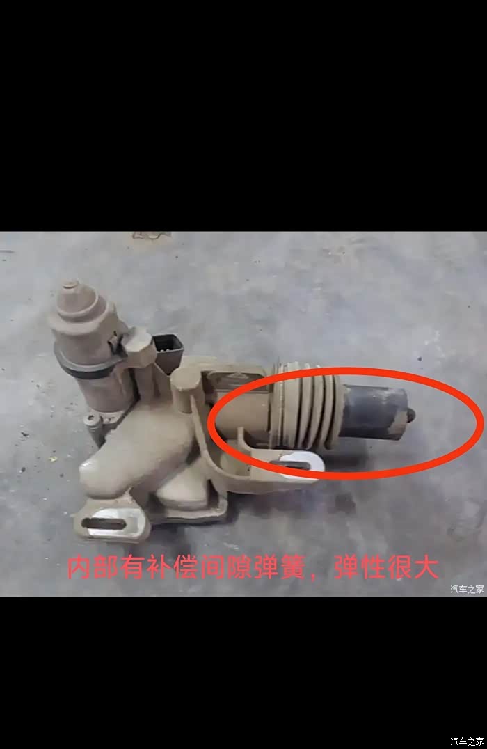

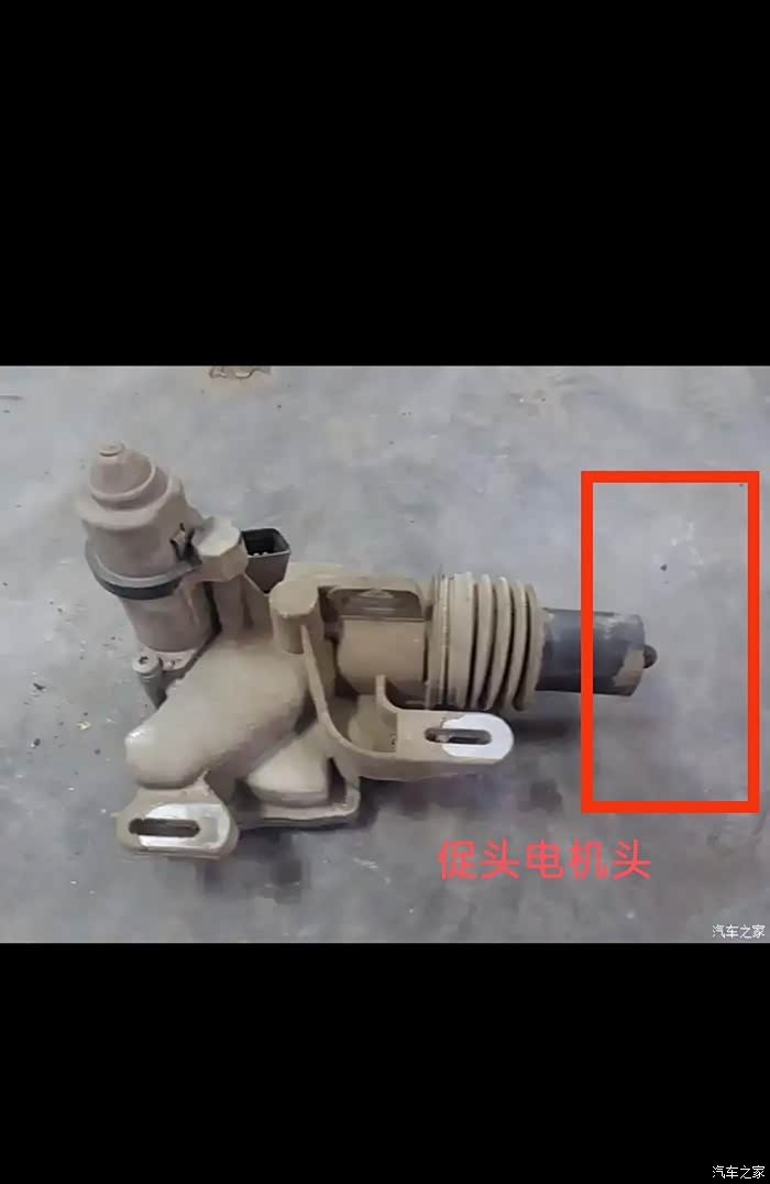

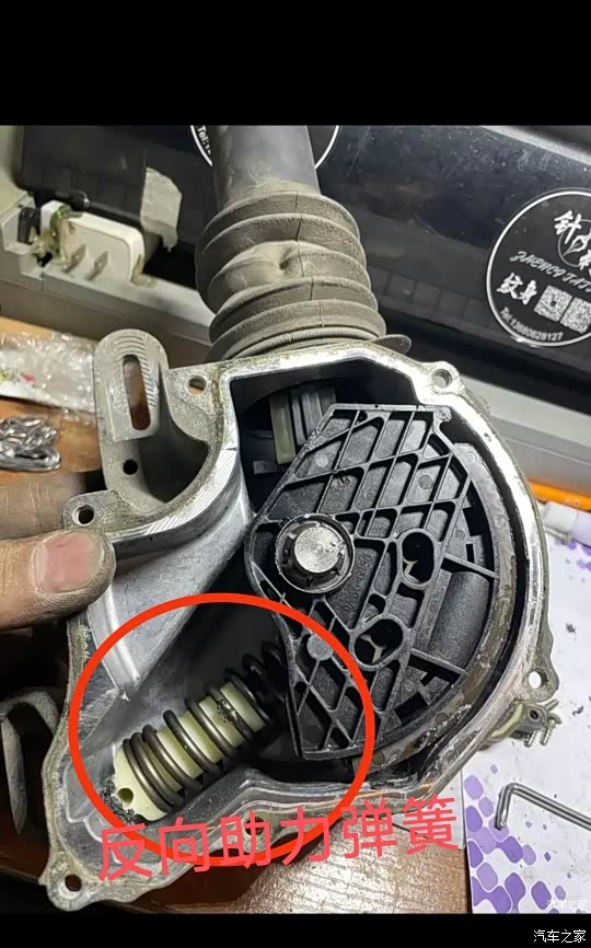

而451促头电机头上面是带弹簧补偿间隙的,需要师傅凭感觉控制调整的,促头电机内部大齿又带一个反向助力弹簧,调整不到位就会导致电机被反向弹簧压往离合卡死损坏轴和尼龙齿轮。电机卡死会导致过载烧掉电机供电及控制线路。

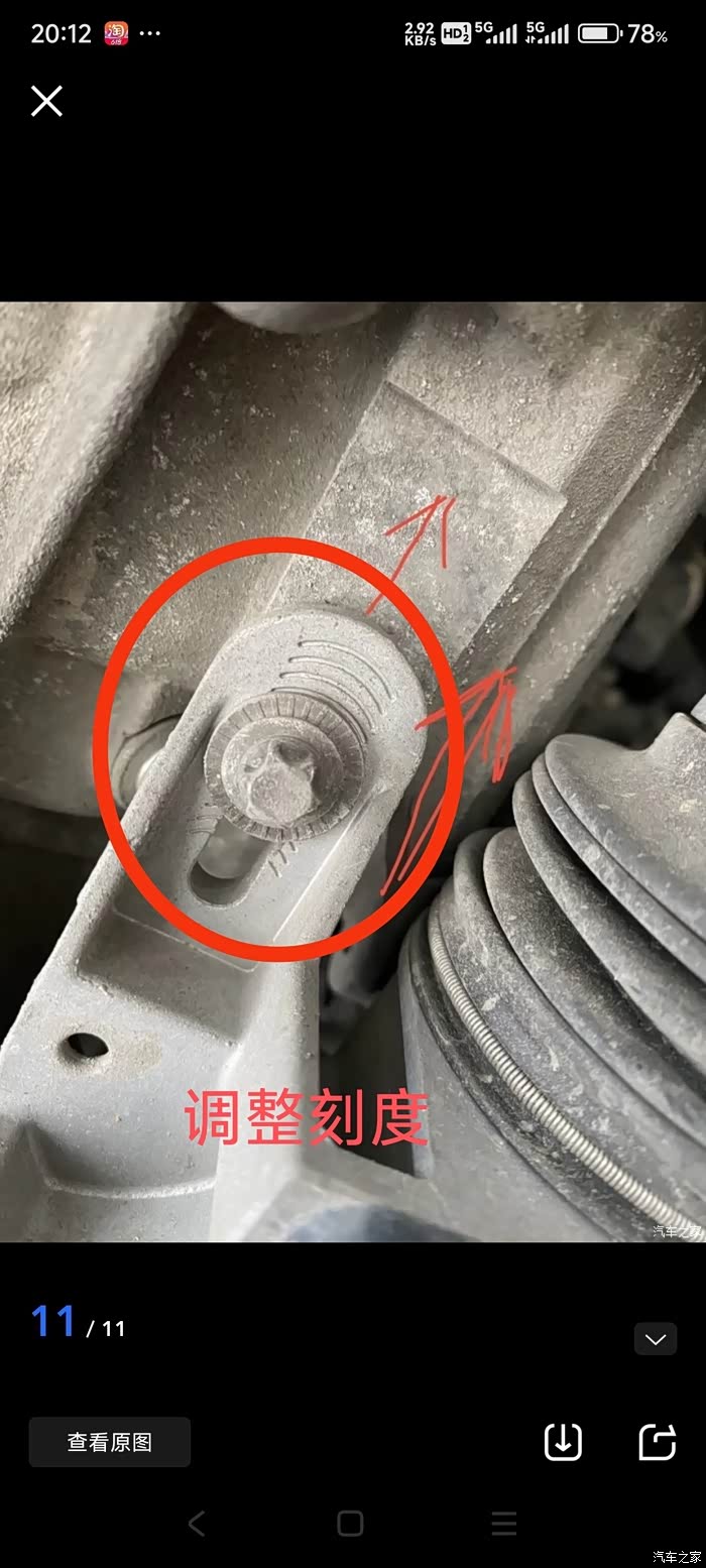

就是三个螺丝先拧到底再松两圈不拧紧,这个头先轻轻推的靠到离合器技叉上
这里面有弹性很大的间隙补偿弹簧
这里面就是反向助力弹簧,是在离合器分离时给电机助力减轻齿轮磨损,调整不到位就会反向卡死,一般非专业人士不要去动它
轻轻推动促头电机碰到拔叉后,做一个记号,再用力往记号推动三个刻度,拧紧三颗固定螺丝。
上面就是更换离合器三件套后标准的离合器促头电机调整。做好离合器位置学习后会非常丝滑,像以前老款4AT变速箱的换档感觉,有一定顿挫,但是不强烈。
