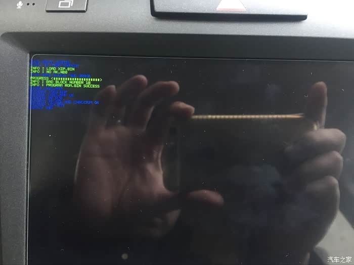

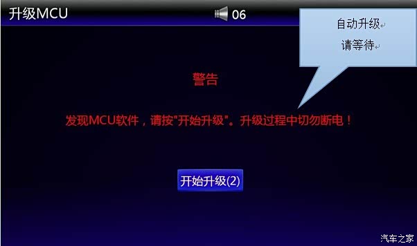

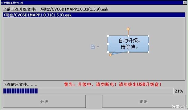

2.3 请打开DA屏电源,(最好启动发动机,怕过程断电),DA屏启动中,自动进入升级程序(前提升级U盘制作好),如下图。请耐心等待

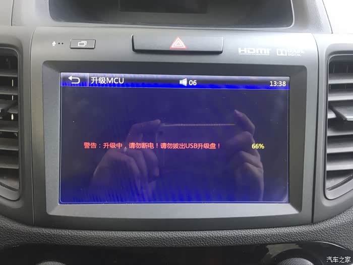

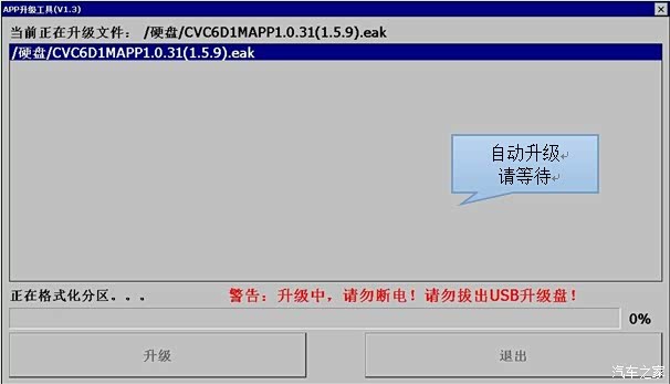

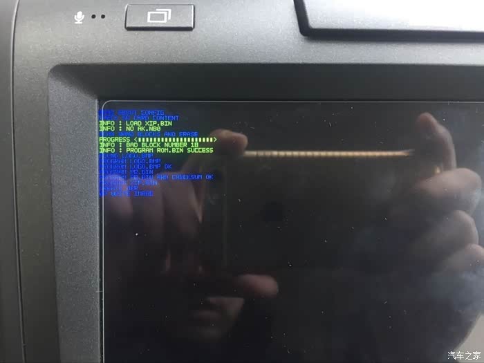

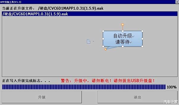

2.4 系统将自动更新开始,不用任何操作,耐心等待。更新时间大概2分钟吧,没看时间,更新中出现画面,见下图。

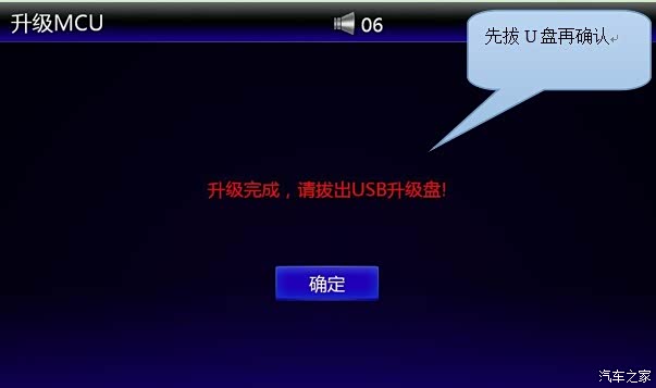

2.5 自动更新结束后,必需先拔出“U盘”,再点击“确认”键,然后DA屏会自动重启。
注意:如果在U盘未拔出的状态下点击了“确认”键,需重新等待系统更新完成后再拔出U盘,然后按“确认”键完成升级。若升级中断将无法开机,将无法再次升级!切记!

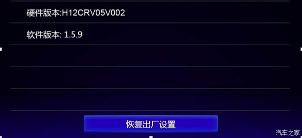

2.6 DA屏启动后,进入主菜单,点击右下角设定键,进入版本信息,确认版本信息界面是否同以下:
S/N:(每个DA屏版本不一样,请忽略)
硬件版本:H12CRV05V002
软件版本:1.5.9
硬件版本:H12CRV05V002
软件版本:1.5.9
若出现以上画面,恭喜你,升级成功!
