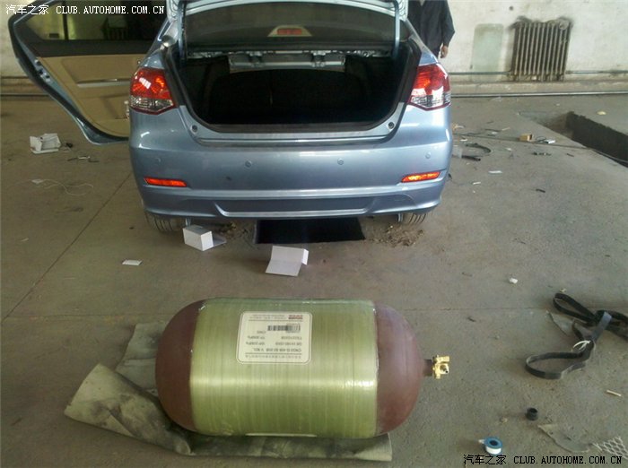

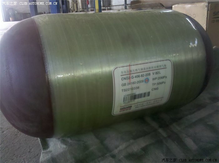

3、至于气瓶的选择也有很多,材质上来看基本上都是钢质内胆的缠绕瓶,规格很多种,以容量大小(L)来区分,一般有65、70、80、85、90、100的。容量越大的也越重,同样容量的气瓶也有不同的尺寸,有的细长、有的粗短~~~~~(我这么说是不是很邪恶),看哪种气瓶适合你的后备箱就选哪种吧。
今天下午再次来到改装厂,本想装70L的,结果发现了粗短的中材科技的82L的气瓶,刚好可以塞进C30后备箱靠里的位置,对于C30来说,尺寸和容量都非常合适。进口三大件,最后价格为7800元
