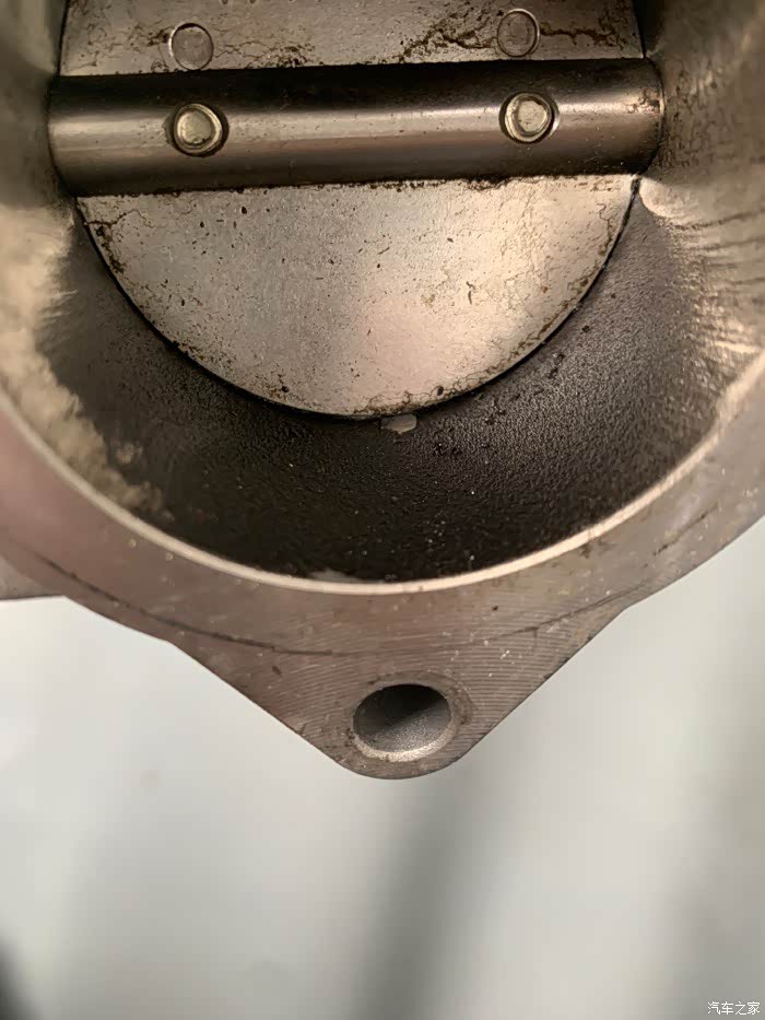

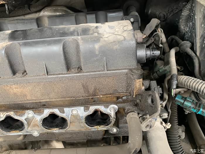

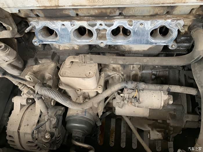

经过了解 车子是08年 已经行驶接近24万公里 每天停一夜 早晨启动着车 抖动严重 然后就会熄火 再次启动给点油门 持续给油 大概一分钟左右 车子比较平顺 只有轻度抖动 但不会熄火 热车以后停放半天 启动同样正常  之前只有轻度抖动 并不会熄火 这一个月来 基本每天早晨启动都会抖动伴随熄火  初步检查 用专用电脑检测是否有故障 检测发动机参数 冷车熄火 热车除了抖动其他正常 首先检查火花塞 发现触及已经磨损得近 但是火花塞的情况最多造成抖动 并不会熄火 继续检查 积炭会造成这种情况的发生 检查节气门 然后发现进气歧管很脏 都是积炭 建议拆下来清洗 包括喷油嘴 燃烧室 开始拆卸

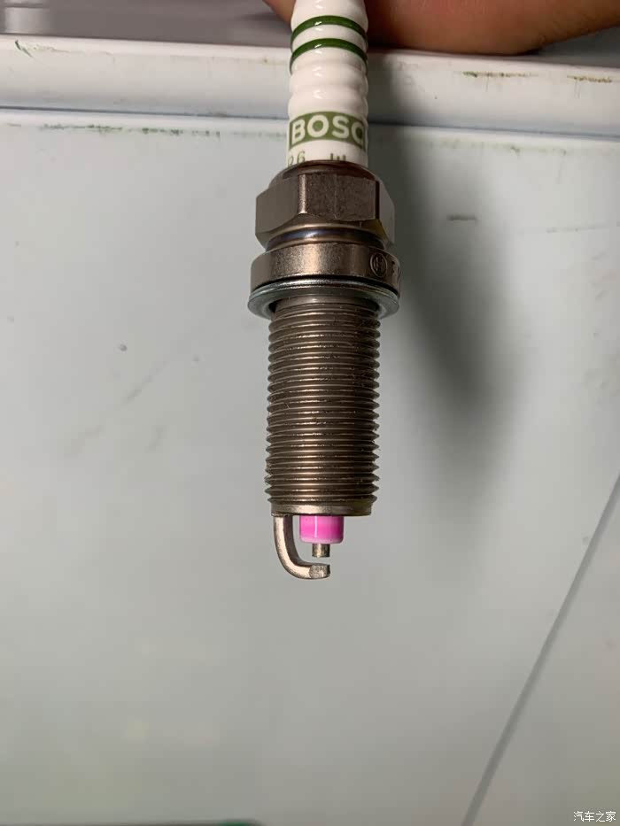

更换原厂博士火花塞  建议火花塞每三万更换一次 确保发动机性能稳定

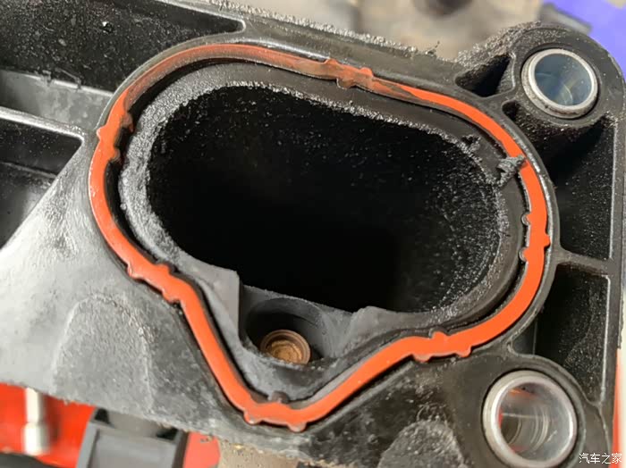

不要太脏 堵上了

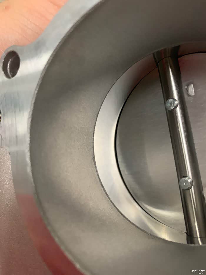

洗完好干净 看着好快活呀

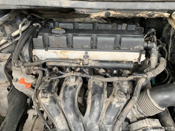

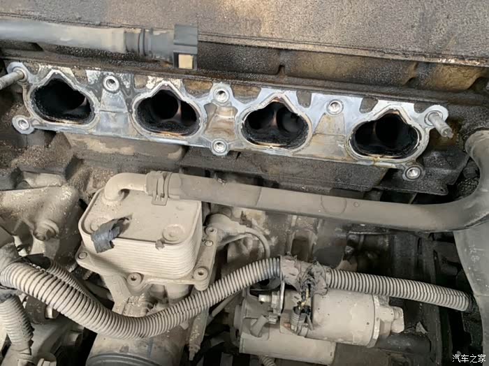

已经拆下来了 真脏呀

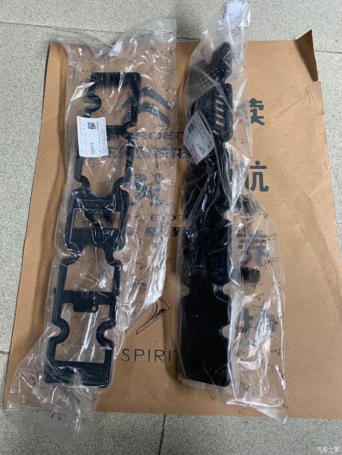

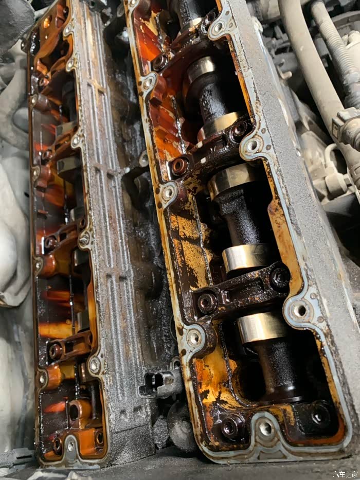

气门室盖渗漏机油  时间不短了 一块解决了
原厂气门室盖垫
这个缸壁也脏的不要不要的
洗的干干净净的

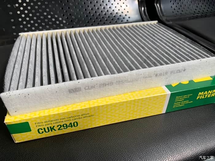

空调滤芯

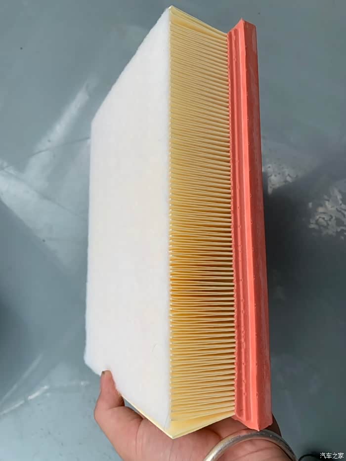

空滤
