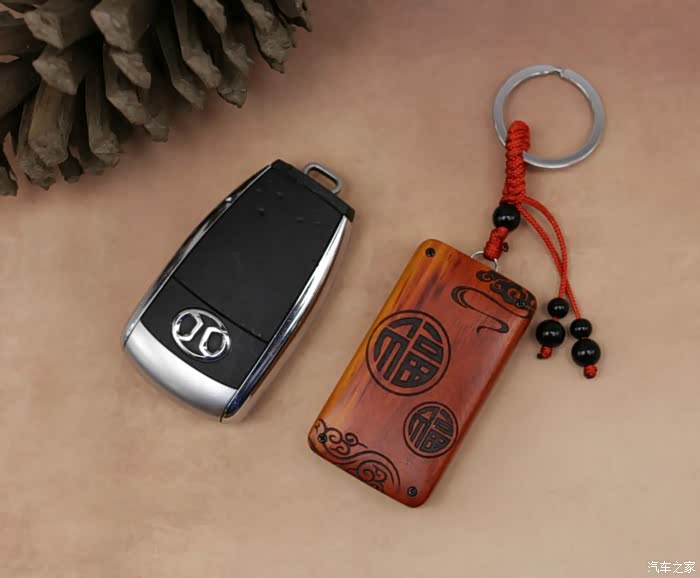

钥匙对比图

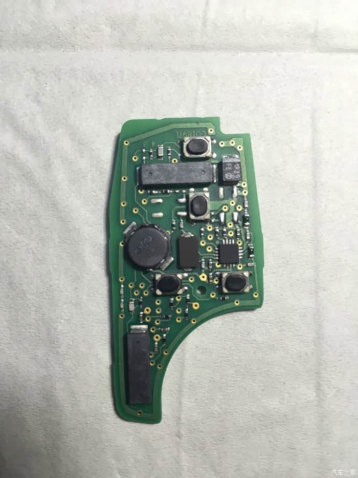

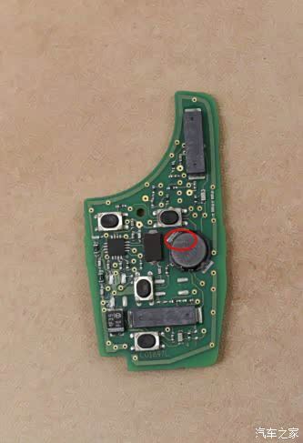

这是拆出来的芯片

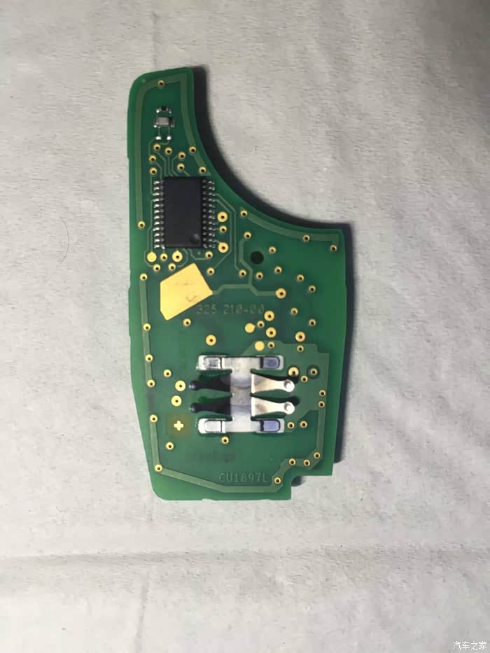

线路板正面
大家看图基本就能看懂了

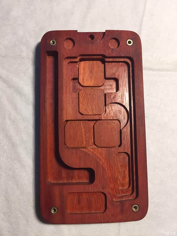

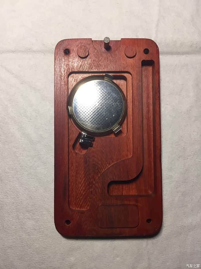

那个放机械钥匙的地方,需要把机械钥匙那个塑料把手抹掉一点才能放进去,不然放不进去

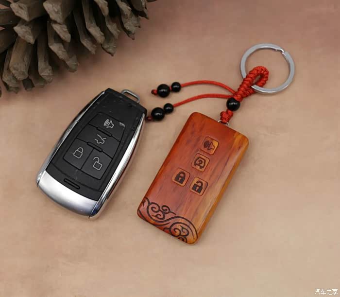

钥匙正面,花纹可以定制
里面的槽都是开模定制,严丝合缝,非常合适,不用担心对线路板电池磨损什么的

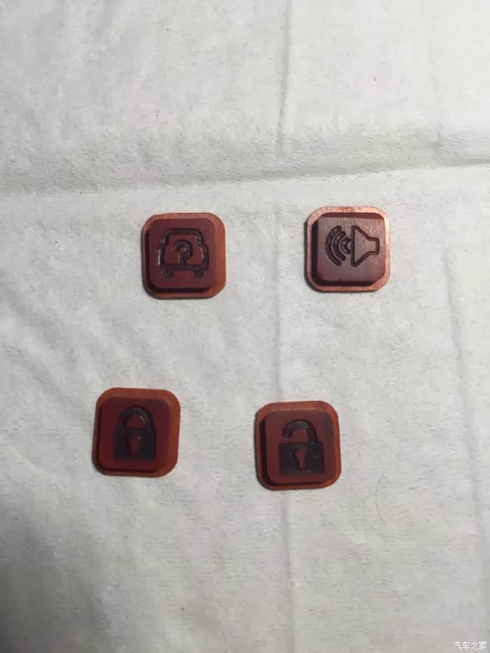

这是四个按键,看上去还不错,精细活

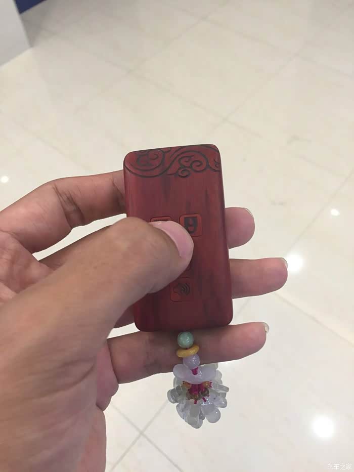

这钥匙完成图,我自己加的那个翡翠的吊坠

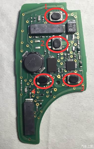

这四个圈就是钥匙的按键

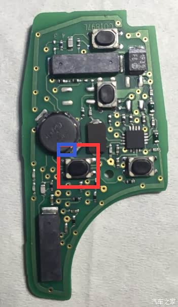

注意这个图,和下面这个图,钥匙的按键需要自己加工一下
其中的一个按键,需要根据自己的需要,磨薄一点点,按键的键程才能不受影响,不然那个方形按键的一个角会有点咯
