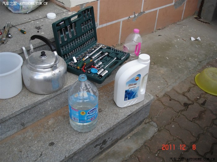

炫一下我的工具:
这次买了两桶昆仑之星防冻液  -25度,中石油加油站买的:58.00一桶

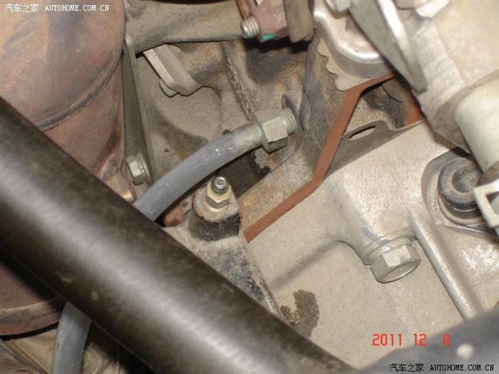

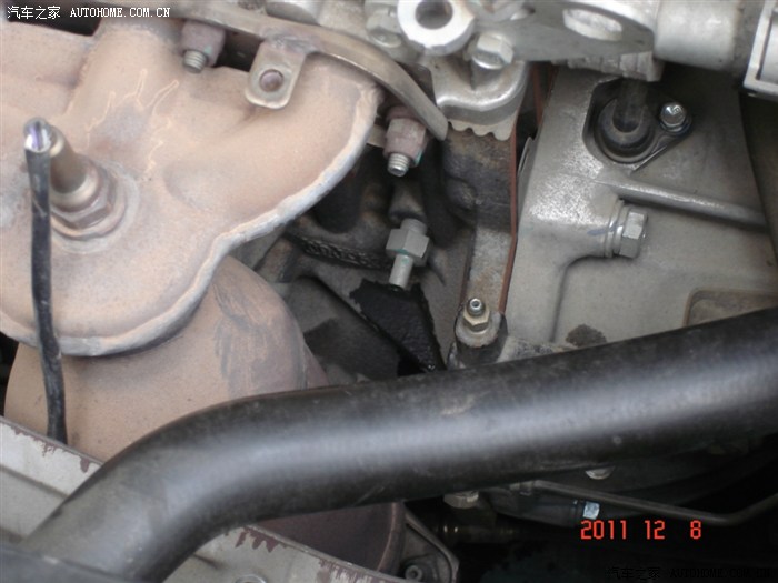

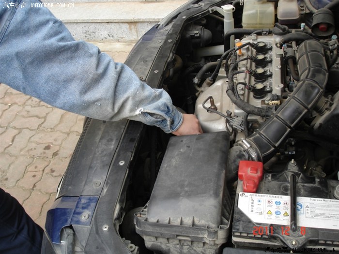

1:打开前机盖,拆下排气管护罩(发动机前面,上面有个禁止手触标志)因为拧机体放水螺丝有点碍事
2:打开防冻液壶盖,拧松机体放水螺丝(拧松即可)这时有防冻液流出!!!!

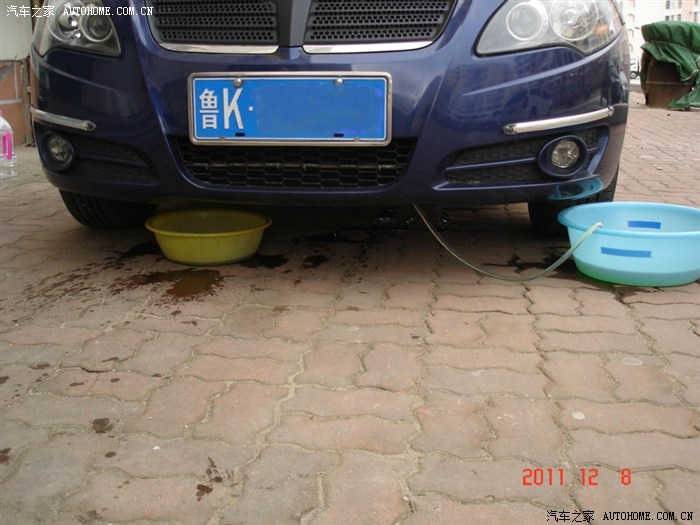

3:接上管子引出防冻液,方便计量放出多少防冻液
4:拧松水箱左下部放水口,放水中。。。。。。
接水中。。。。。。一定要放干净啊!!!!!
放出的脏水,还有刺激味道。。

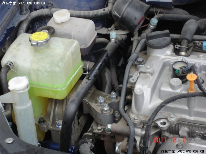

5:从防冻液壶口加入清水清洗,当水箱放水口有水流出时,拧紧该放水拴,继续加水,当机体放水口有水流出时拧紧机体放水口,这样做的目的是:尽量减少管路中的空气(说明书中关于本车放气口的描述过于笼统,未找到,还请高人指教)  清水加到液壶中间位置。

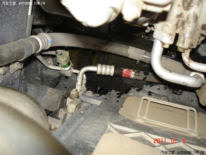

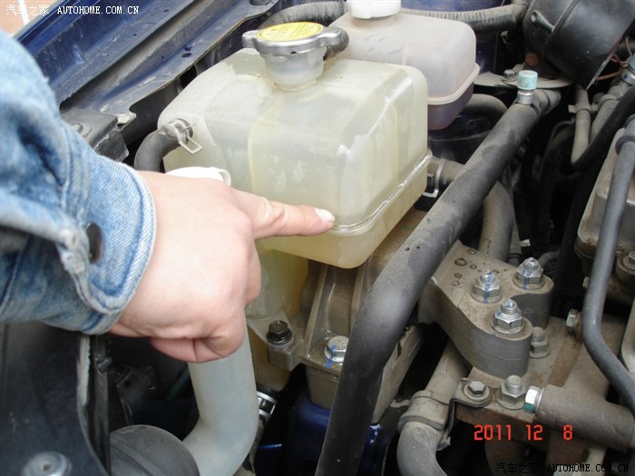

6:复位排气管防护罩,接上前氧传感器,打火发动,先怠速运转,打开空调暖风并把风量开大(使暖风机散热器内部的水循环)运转到空调吹出热风,用手触摸出水管发热(出水管位置见下图)回水管此时还是凉的(节温器还未打开,只是机体内循环,水不经过水箱循环)此时注意观察水温表水温是否过高
怠速运转到水温表正常工作的温度位置,(如果手中有ELM327的同学可以测量一下此时82,3度左右)这时给点油2千5到3千转吧!此时温度继续上升,大约90度左右节温器打开,进行外循环,这时管路中的空气可能使防冻液壶的液面上升,并由大量气泡涌出,收油,怠速运转一会儿,再次加油排气(注意观察水温表)大约三次左右防冻液壶液面降到了底部壶嘴处,表明外循环已建立,管路中空气已排出,加水至水壶中间位置,此时手摸水箱下回水管有点温度了,稍运转一下,停机,放水,(注意安全!烫伤不负责)下图所示感知水温中。。。。

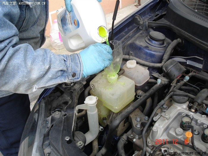

7:放干净水,不放心的话,可以用压缩空气吹吹,刚才经过充分热车节温器已经打开一些了,或许还能排出一点水。加防冻液:
和加水清洗的方法一样(都是看到有防冻液流出后才拧紧放水螺丝)加到标线位置后停止,打火,循环,排气。。。。。。。。。。。。液面下降后,补充防冻液至标线最高位置
此后几天防冻液放车上,随时添加
通过此方法大约能加入6.5---7升防冻液,说明书上标了7.7升的量,或许会有一点残留,但经过清水的清洗后已经不会和新防冻液发生反应了,应该放心了。
