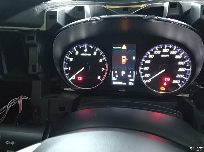

2.可以单独显示哪一个门没有关好,包括后备箱和引擎盖,而不是只给你个提示没关好让你自己去找

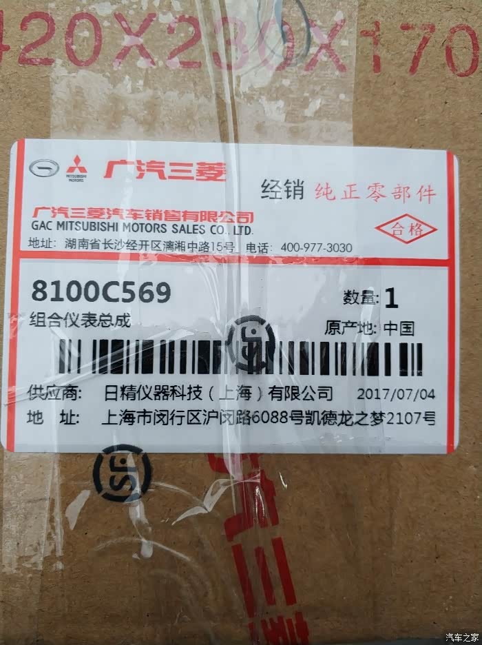

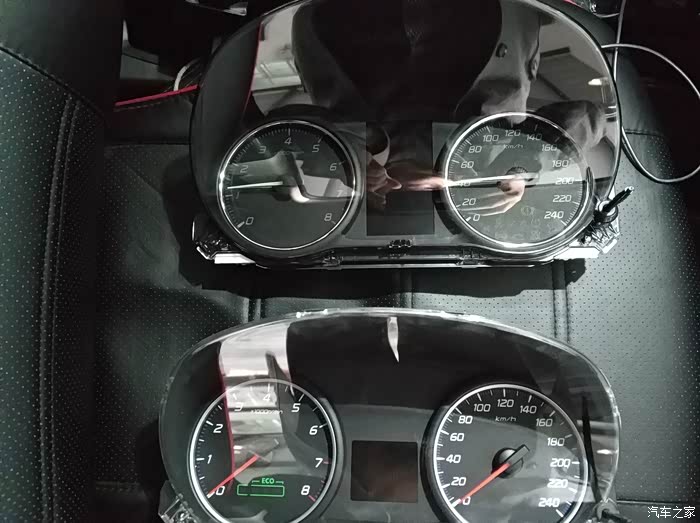

2.4仪表标总成还没拆开。

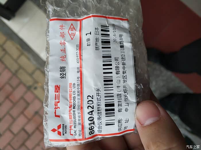

配套的仪表信息开关,这个要单独购买哦。

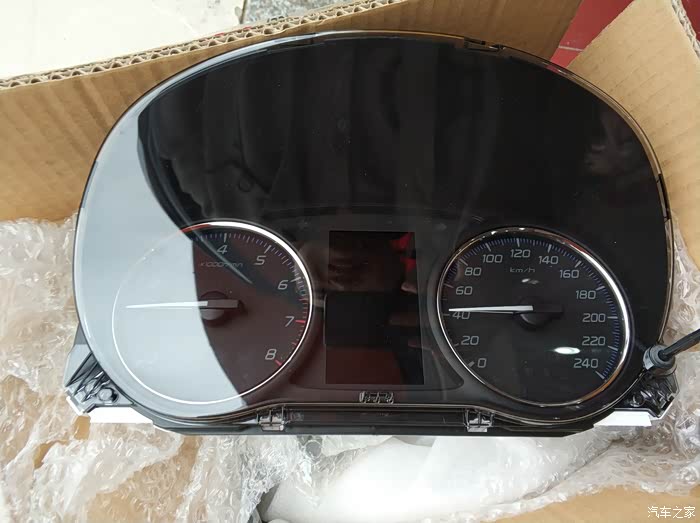

拆开的2.4彩屏仪表

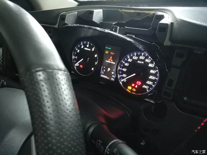

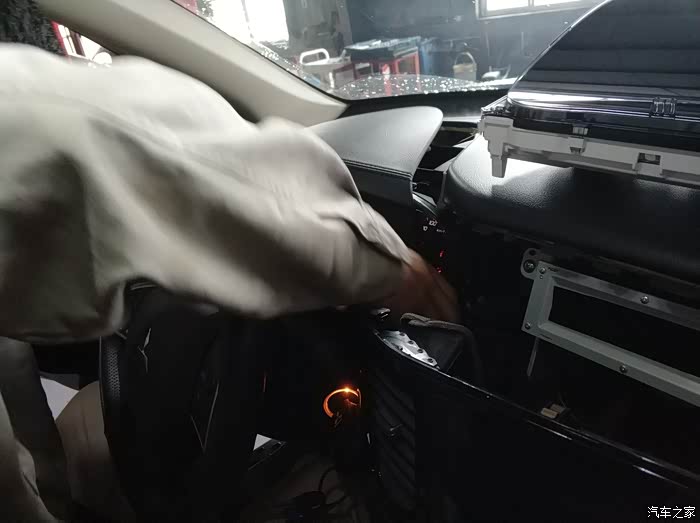

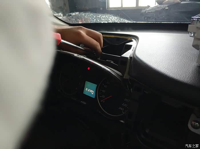

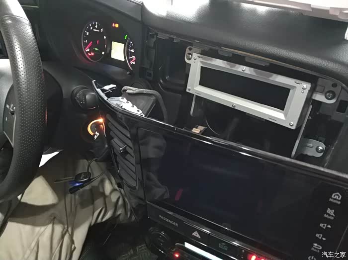

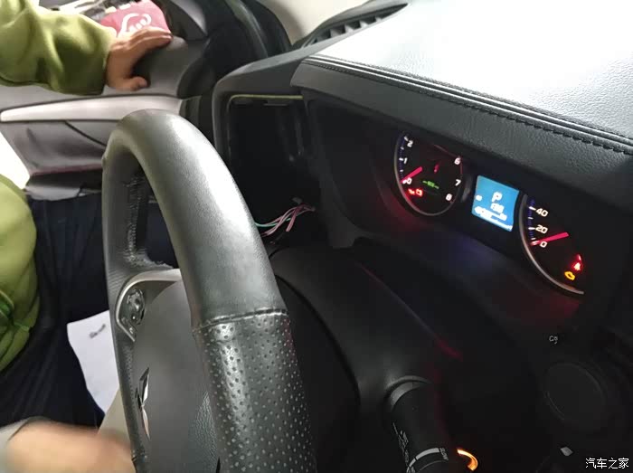

开始安装了,先拆掉导航面板,不用拔线,拆开就可以
再拆掉左边空调出风口,师傅在干活,没拍好。
两边拆掉后仪表台面板往后一拔就掉了,没有卡子和螺丝。
拧掉这个螺丝,仪表就可以拔下来了,后面只有一束线,拔掉就可以了。
拆下来的仪表对比,下面是原车2.0的,屏幕小了很多。
把新的仪表装上去,线直接对插就行了,加电测试,一切正常。

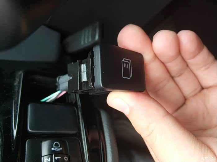

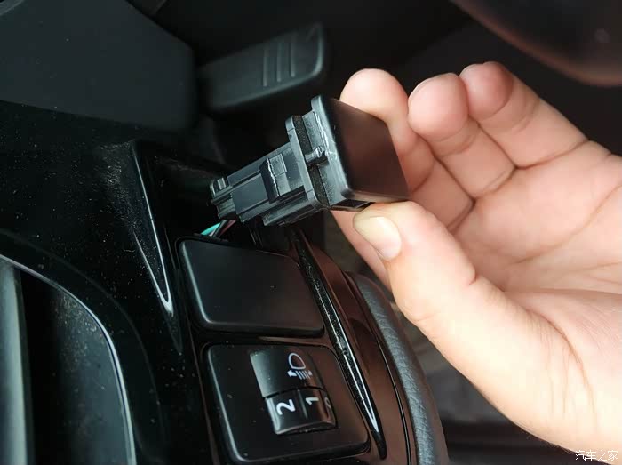

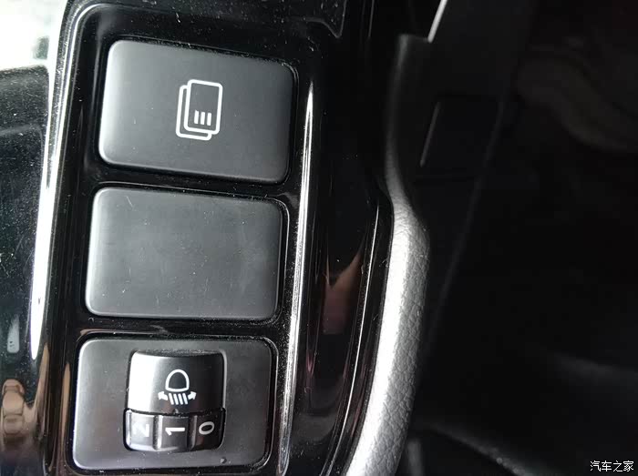

把原车空按钮拿出来,原车留有线束,直接替换按键即可
装好新的按键。
按回去即可

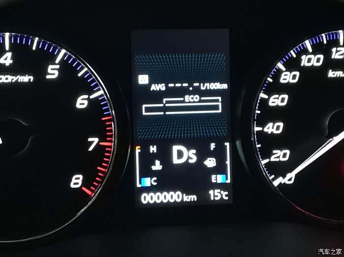

可以直接显示水温,里程 ,车外温度,不用翻页查看了。
最重要的S档可以显示。兼容性很好!
最重要的S档可以显示。兼容性很好!
可以单独显示你的车哪个门没关好,包括后备箱和引擎盖提示,这个很实用。唉!低配简直是……

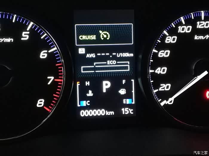

定速巡航没有问题。

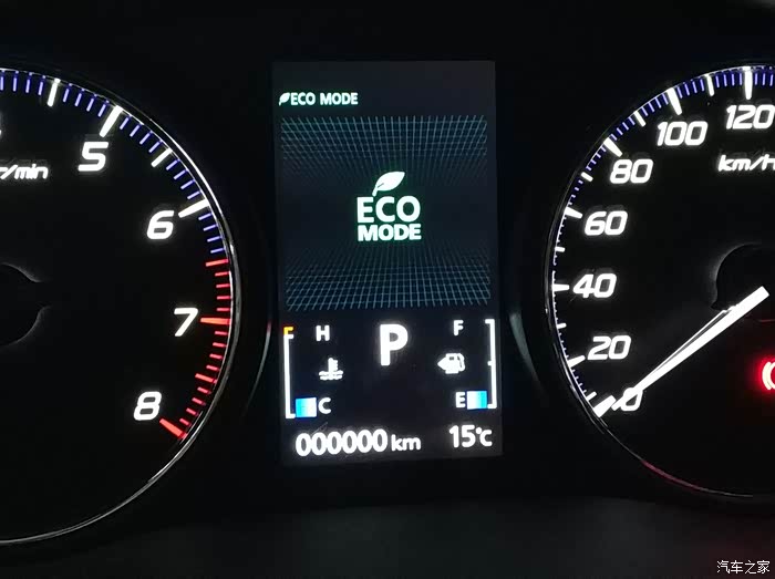

Eco模式,2.0只有一档可远。

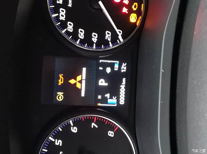

启动画面,换了仪表里程归零了。
