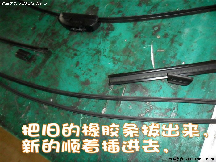

    回家某东查一下,68元一条,两条136元,便宜呀,放入购物车,后来逛论坛,看到叮叮365的帖子,发现还可以只换橡胶条一样效果不错,

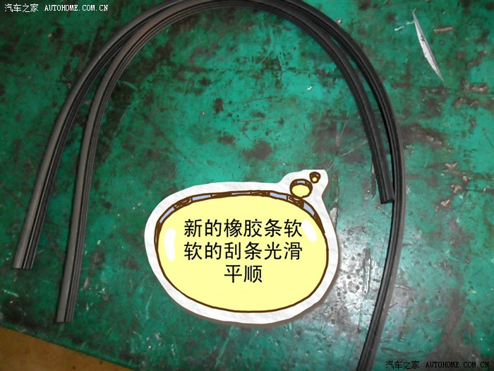

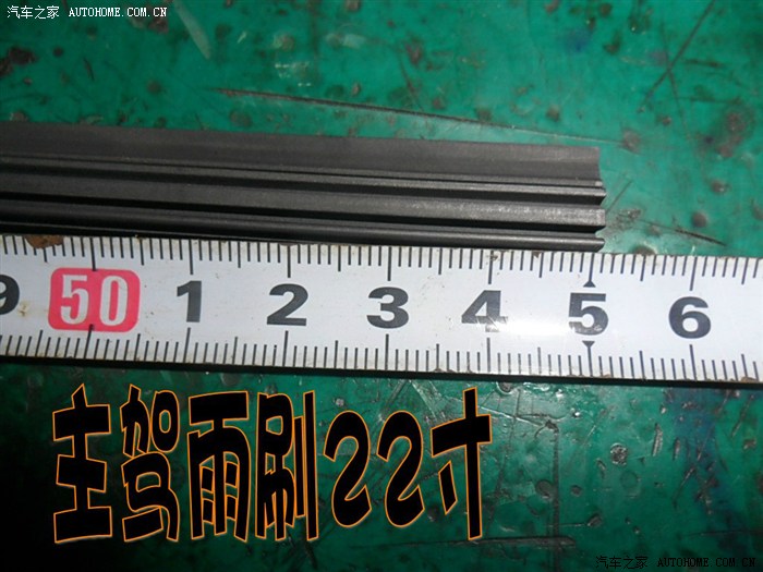

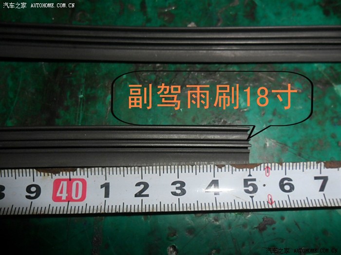

    某宝一查,考,0.1元,0.2元,2元,3元,一直到7元都有,太便宜了吧,好吧,既然已经省了很多钱了,就买最贵的7元一条的吧,两条14元,我买了2组,邮费6元,平均17元一组,好便宜呀,

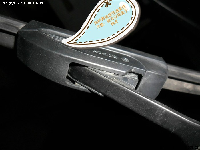

    刚试了一下,刮得很干净,声音很轻,感觉跟新车一样,就是不知以后怎么,目前感觉经济实惠,效果不错,拆装也不难,现在分享给大家,在此感谢一下叮叮365

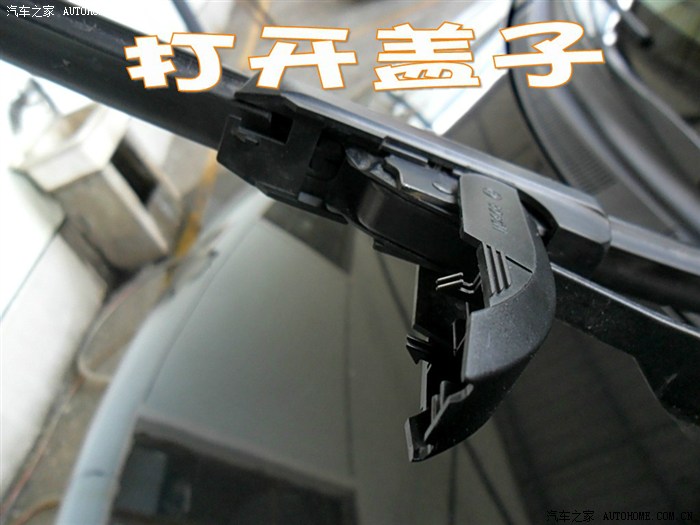

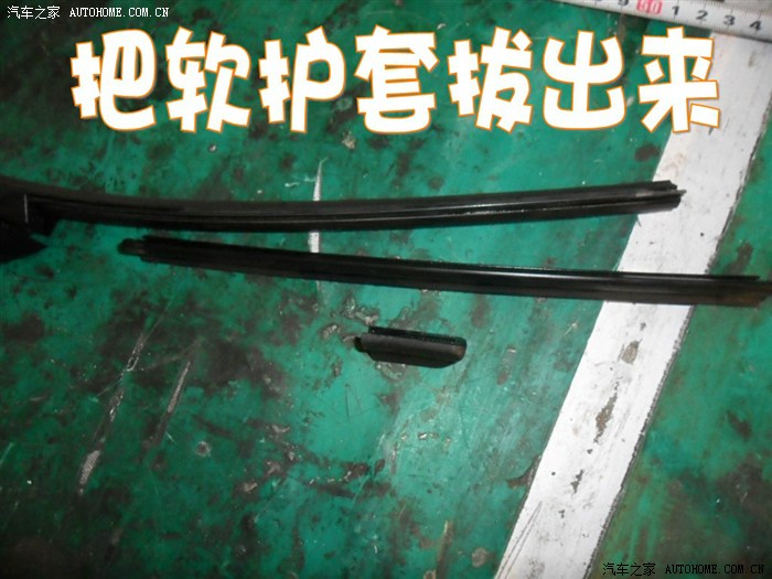

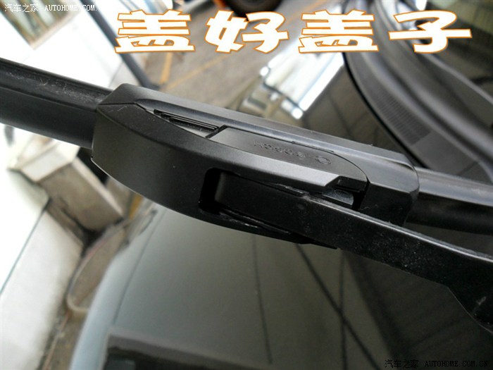

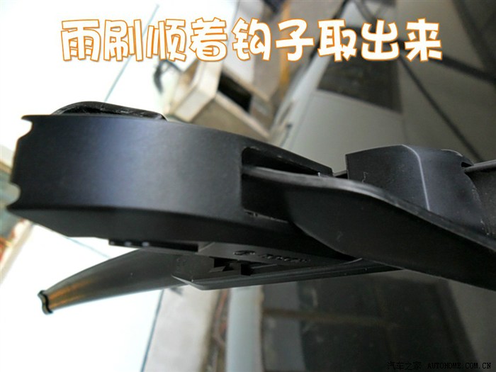

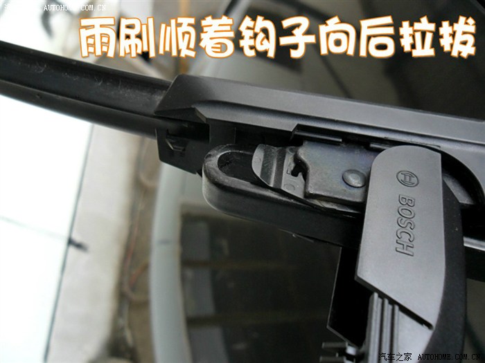

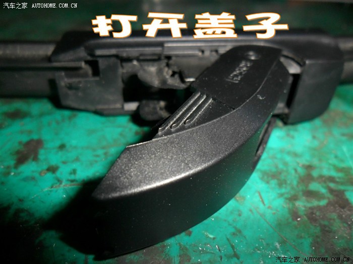

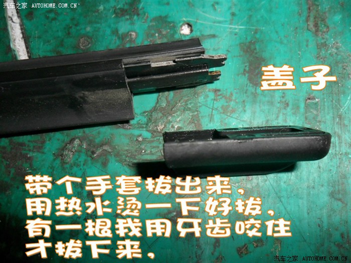

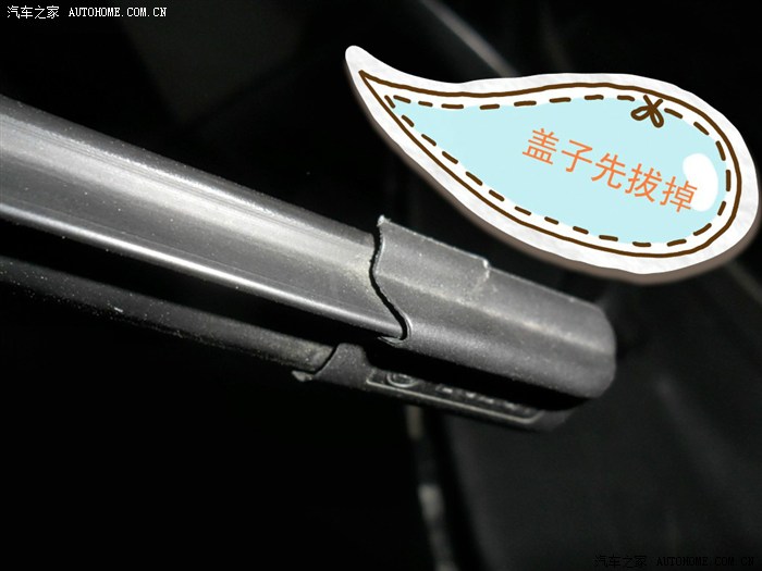

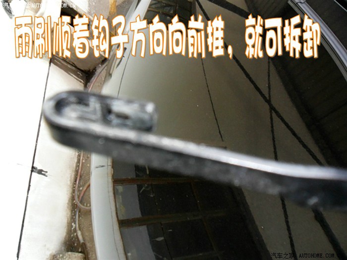

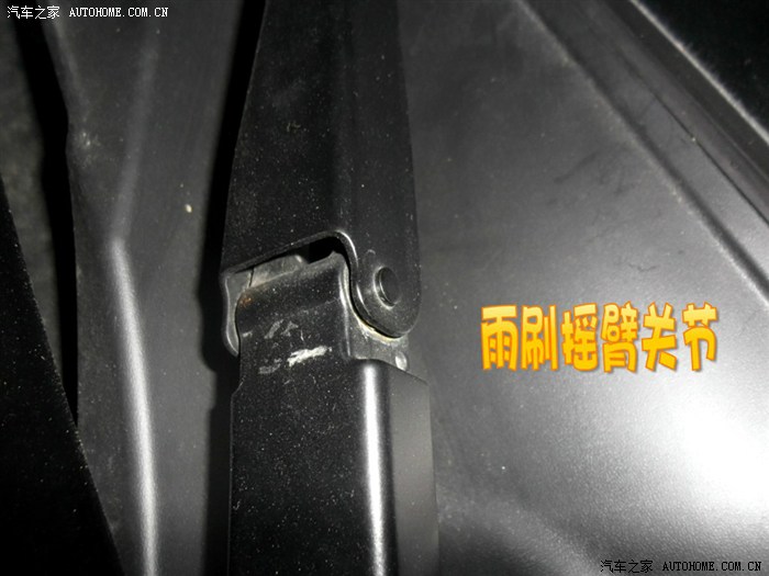

   下面上图

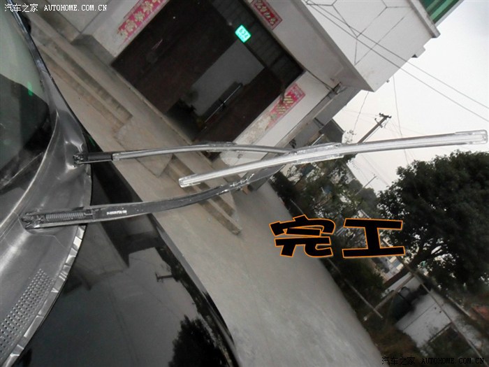

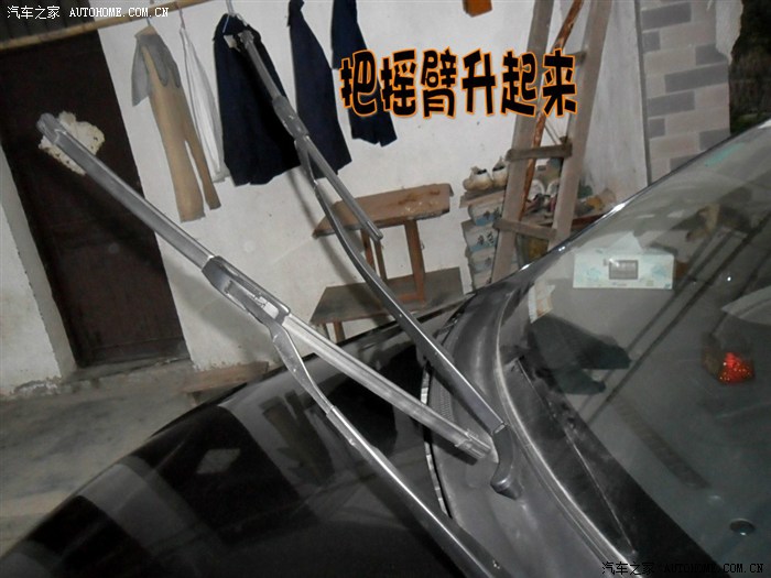

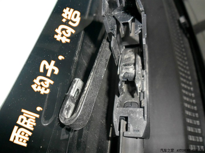

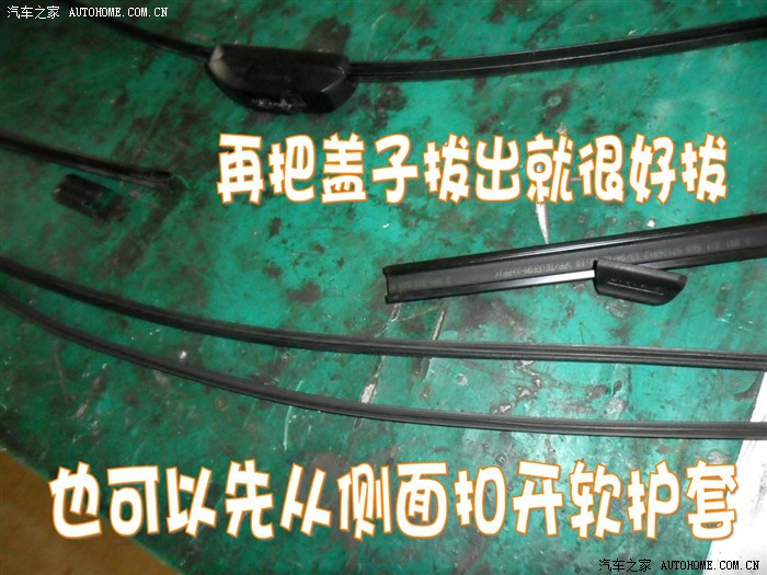

    按拆的顺序反着装回去,

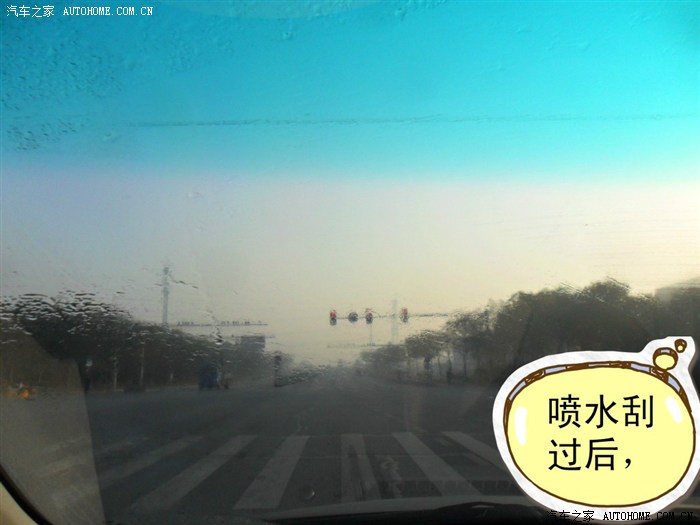

 晚上了,试了一下,
刮得很干净,声音很轻,感觉跟新车一样,
     此贴到此结束,
