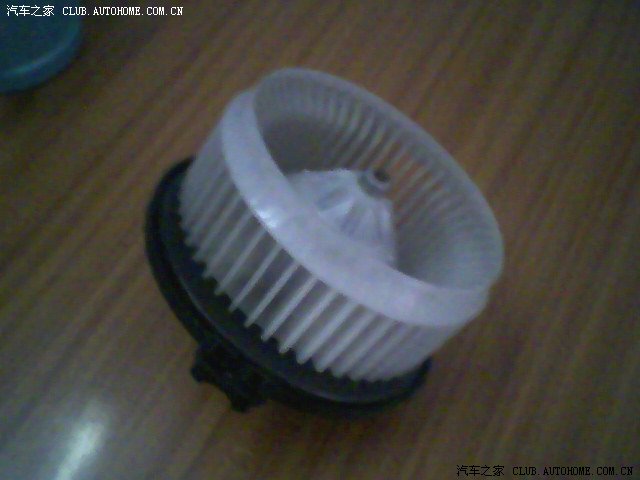

因为拆下滤芯后发现上面有很多碎海绵在上面,所以决定拆下底下的风扇看看是什么原因,不看不知道,看了吓一跳,原来是老鼠从进风道进来把转换内外循环的挡板上的密封海绵全部啃掉了,掉下来就在滤芯上了,而且挡板上还可以看见很多老鼠毛。强烈要求昌河在进气口加装一个滤网,要不如果打开外循环而又没有加装滤网的NN不是老鼠就直接跑到风道里了,要是自己能跑出去倒万幸,要在里面“光荣”了,谁还有勇气开空调啊,我相信到这个时候可能好多朋友都不知道是什么气味吧!!! 这是拆下的风扇,别看这么小,风很大的。

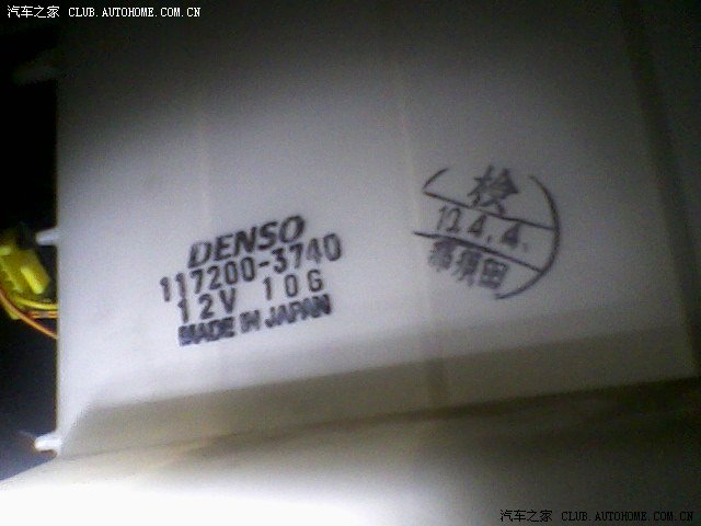

原装的空调系统,看来昌河铃木很厚道的,没有骗中华百姓 MADE IN JAPAN
