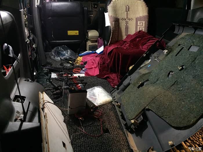

外面正在下着雨,我就把车开到商场的室内停车场里面搞,拆了一大堆的东西,保安过来问我在干嘛,我说在改装啊!结果他用对讲机叫他队长过来,打报警电话说有人在这里非法改装,NND!只好回到我店门口露天搞了……

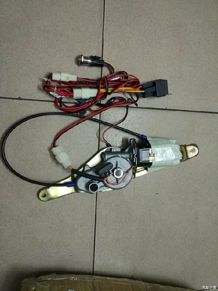

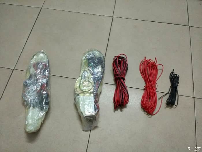

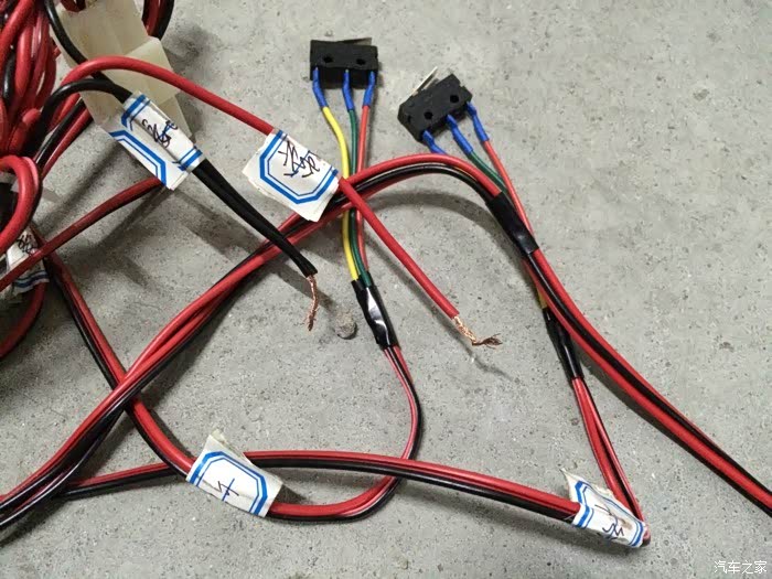

左右电解锁+套线

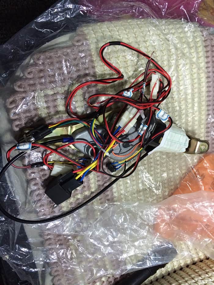

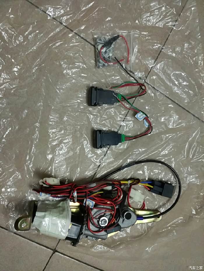

电解锁配件
电解锁配件

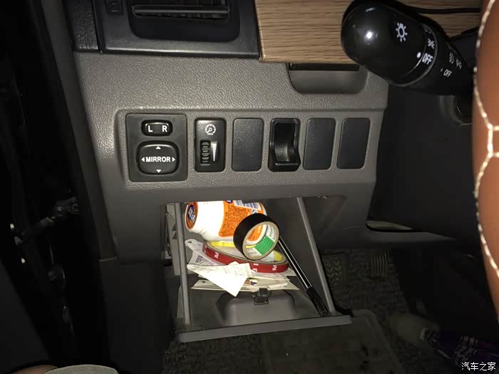

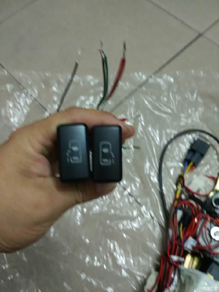

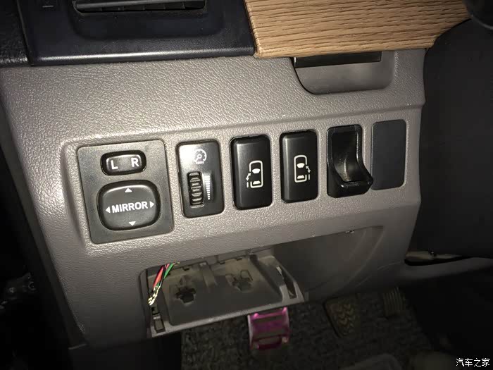

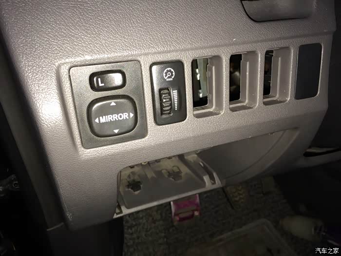

中控按键

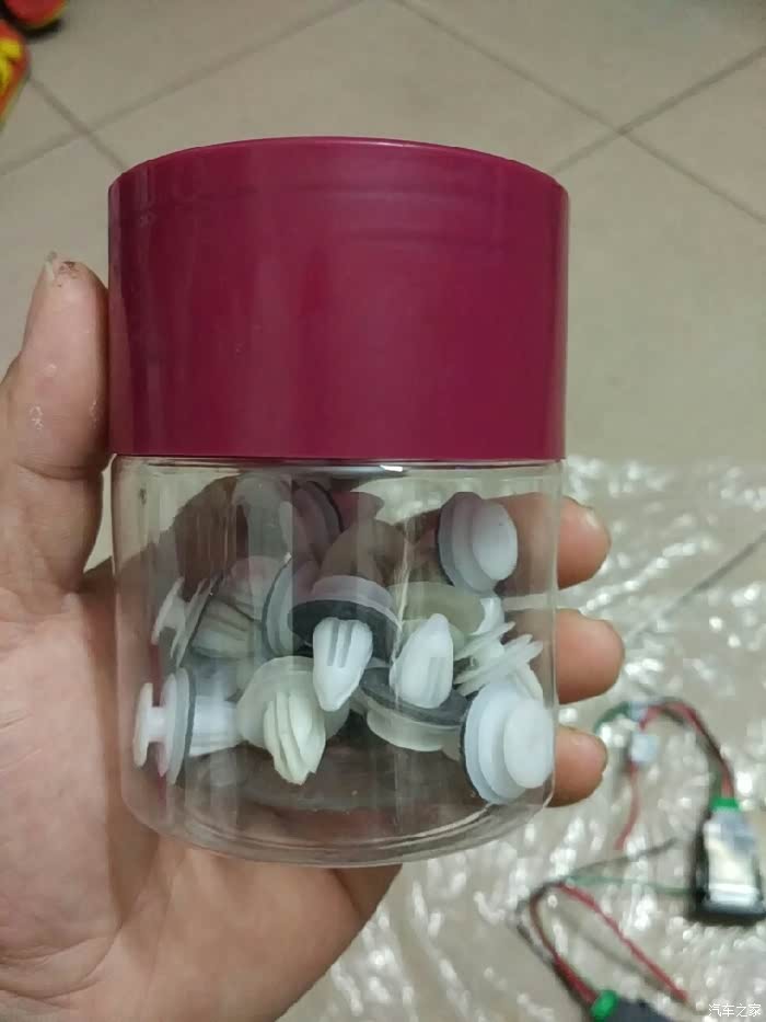

饰板卡扣
先从简单的开始
把预留位的两个拆出来
转上按钮

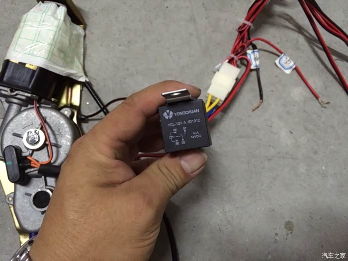

电解锁继电器型号
各线束功能都有标注

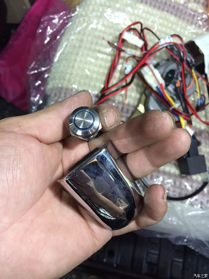

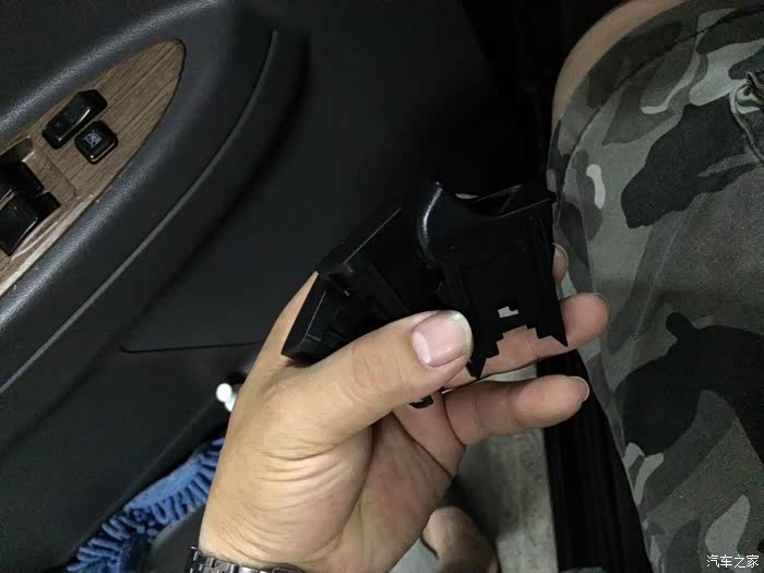

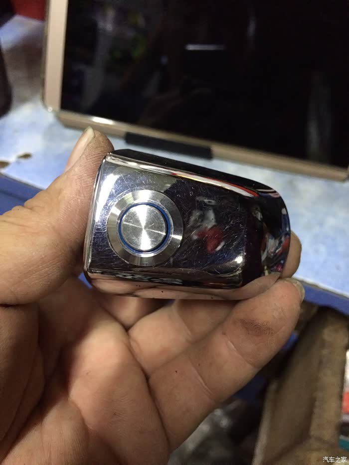

门把手按键

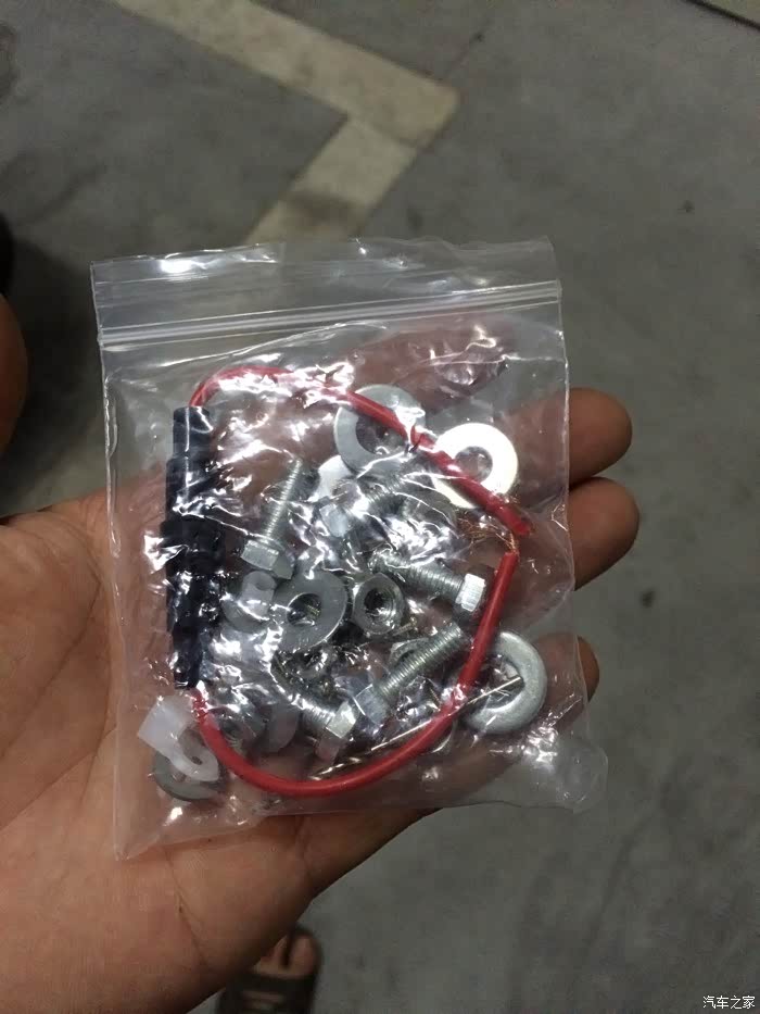

螺丝等配件

继续拆……
拿走盖板,吓死!密集恐惧症
各种拆……

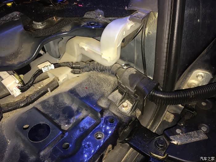

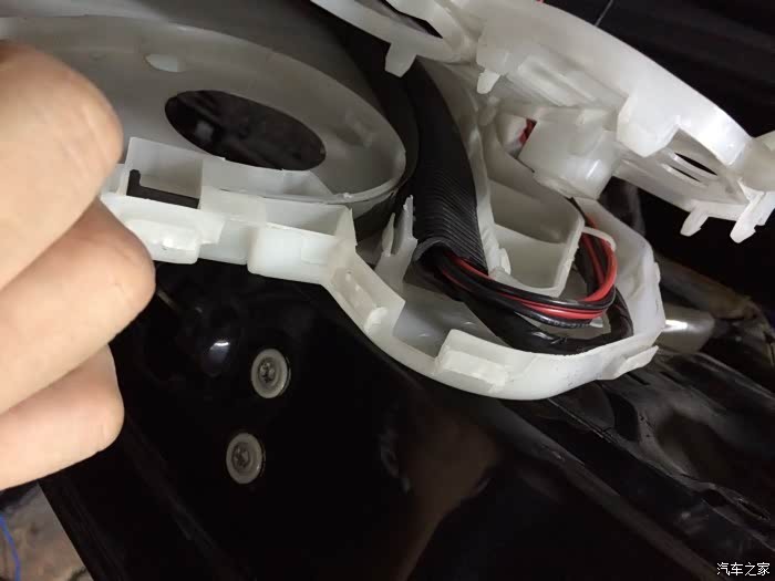

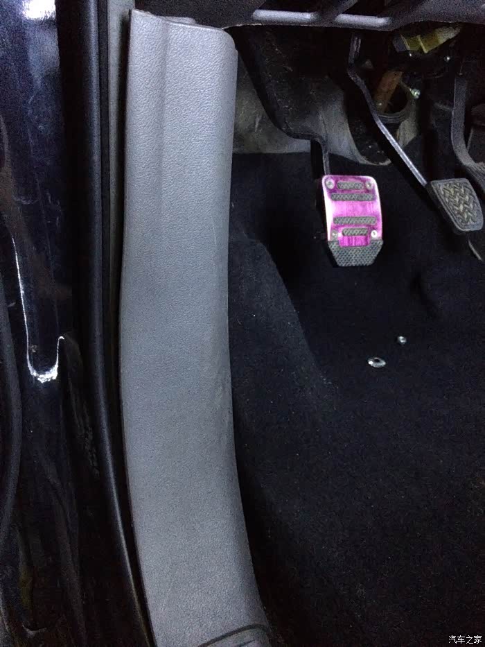

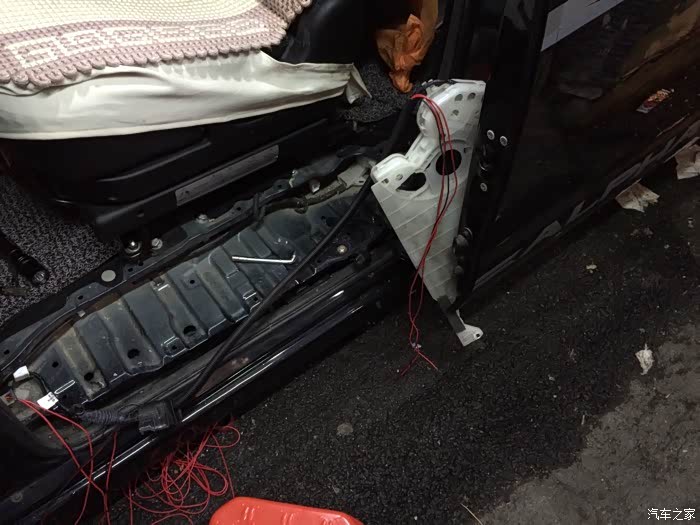

穿线要拆这个
暴力拆出来的

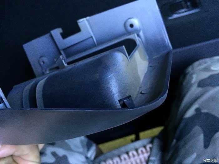

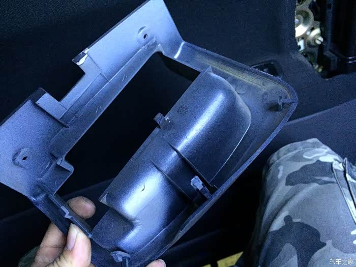

内门拉手装饰框弄断了一个卡扣

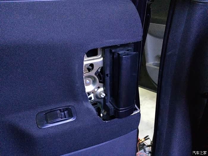

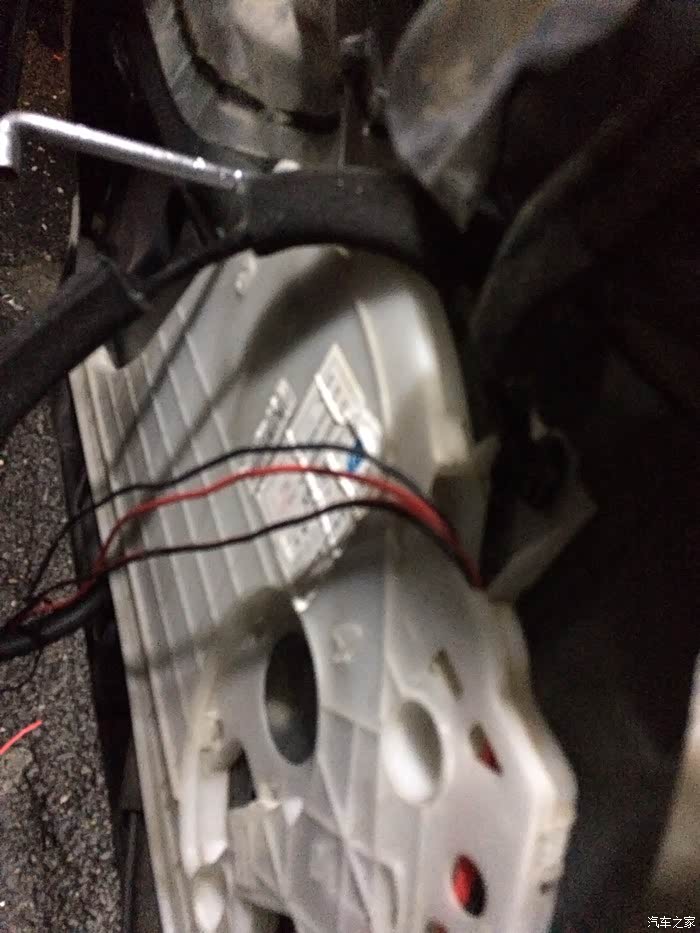

拆开中门内饰板

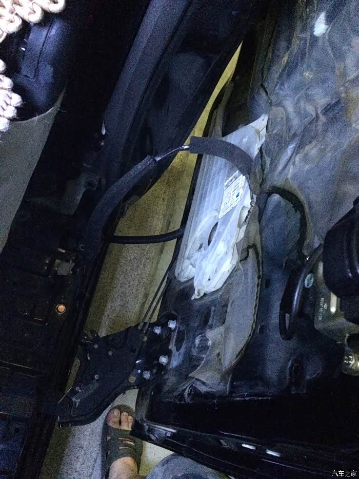

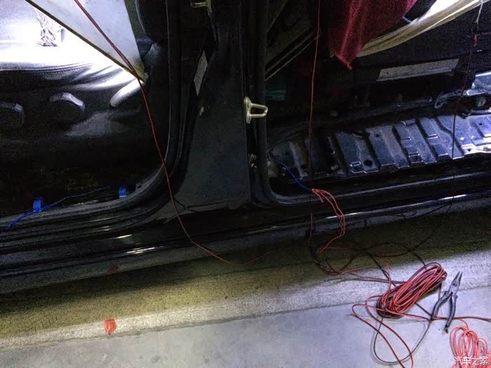

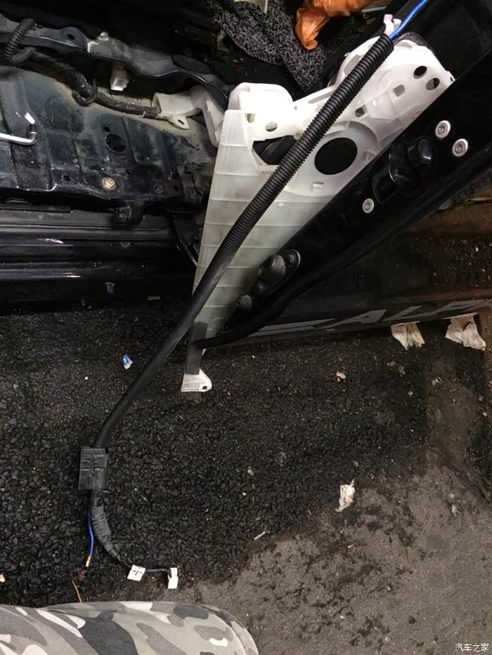

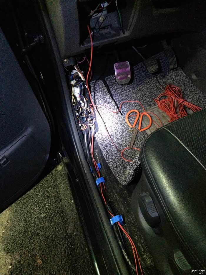

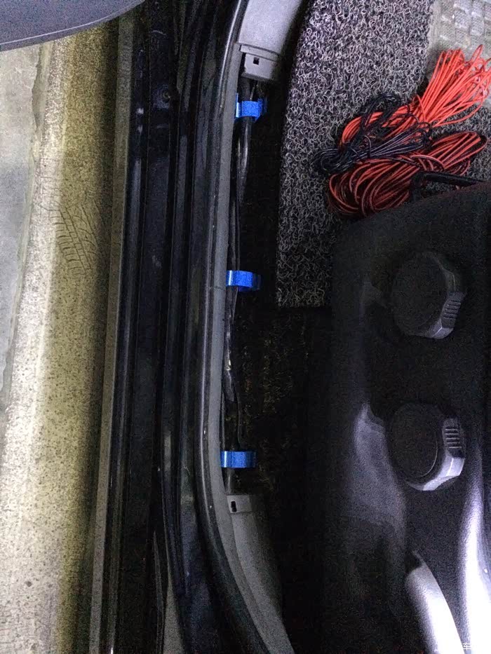

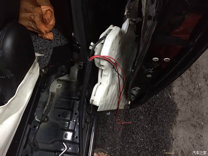

穿线
穿不过,拿一条粗电线先穿过去
终于拉过来了

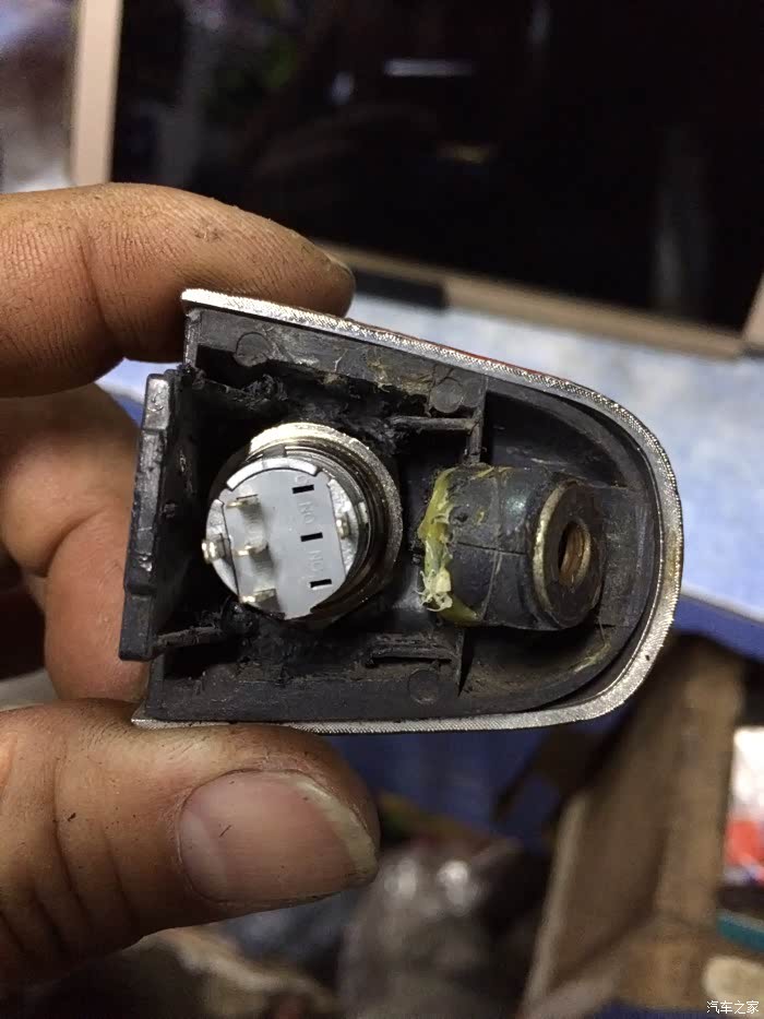

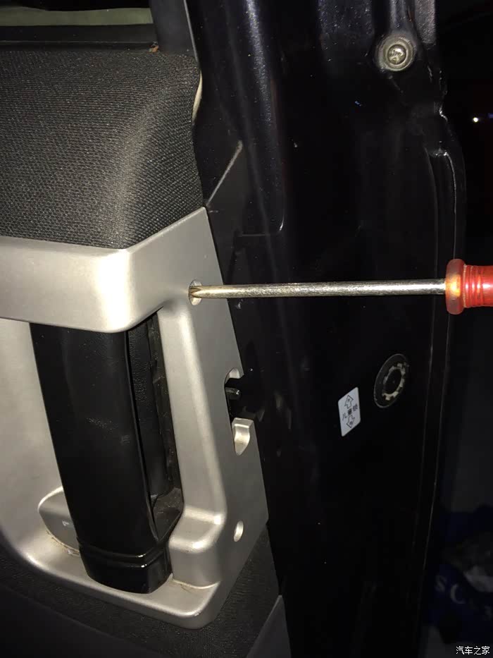

掰开这个胶盖
里面有个螺丝,用十字形螺丝刀打开它

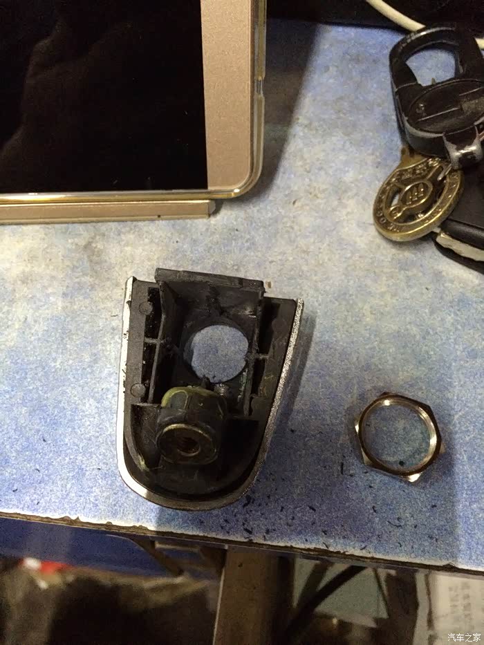

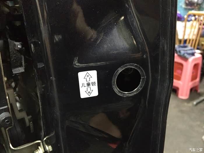

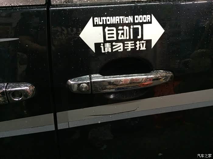

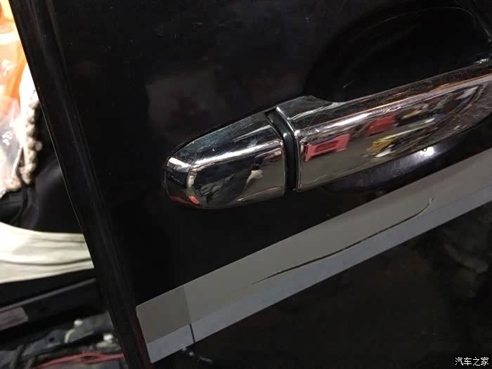

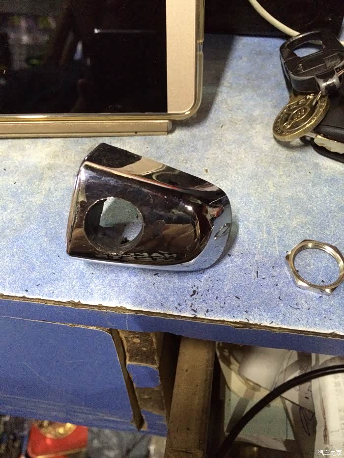

门把未打孔的样子
来个合照
打了孔,螺丝放不进去,修里面的毛边都修半天
门把手按键安装完成

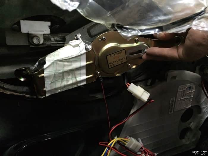

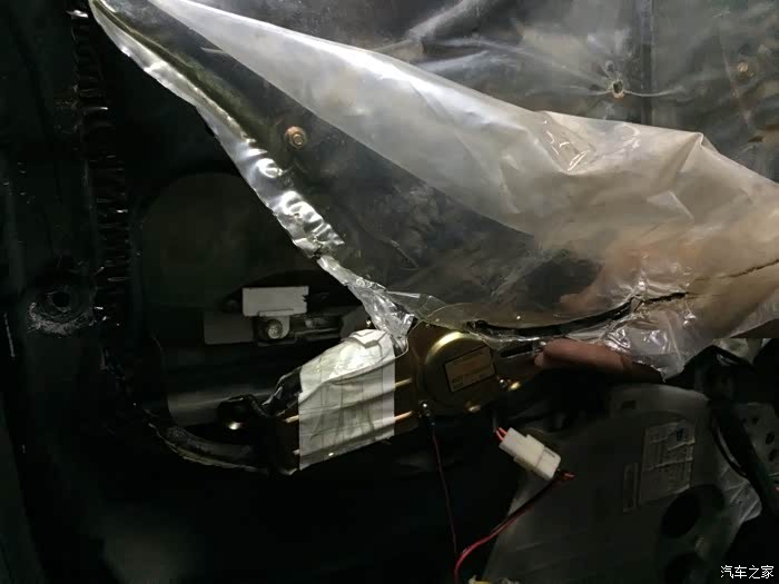

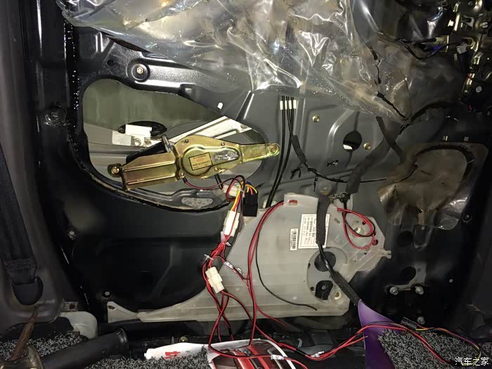

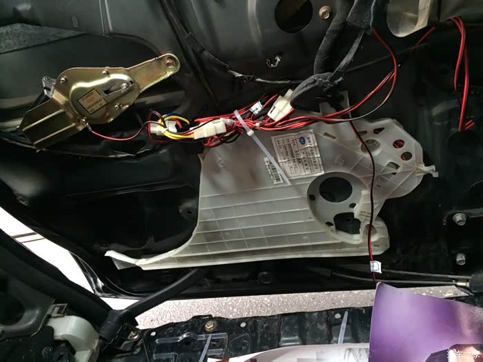

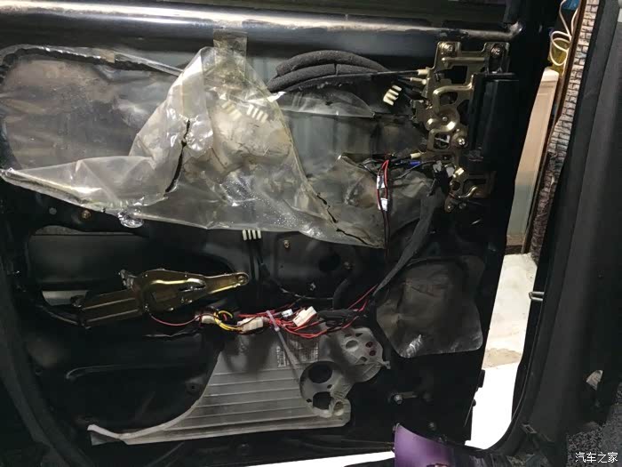

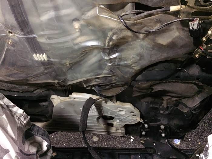

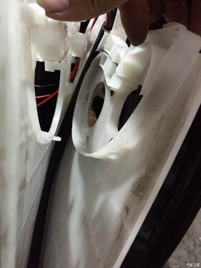

比划一下电机的位置
测试电机
玻璃摇到最下,电机不能碰到。

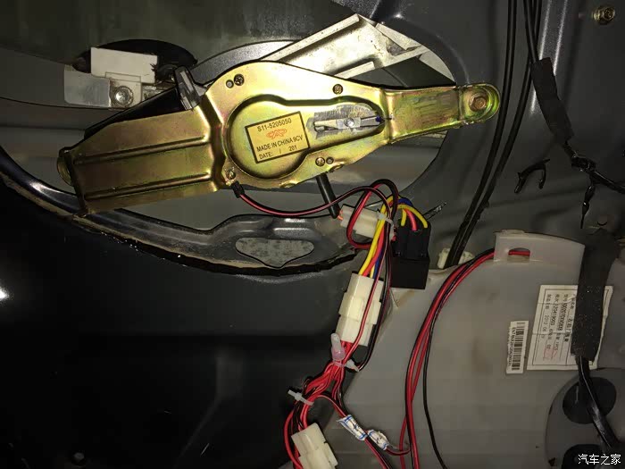

安装电机,我没用配套带螺母的螺丝,直接用带钻头的自攻螺丝。

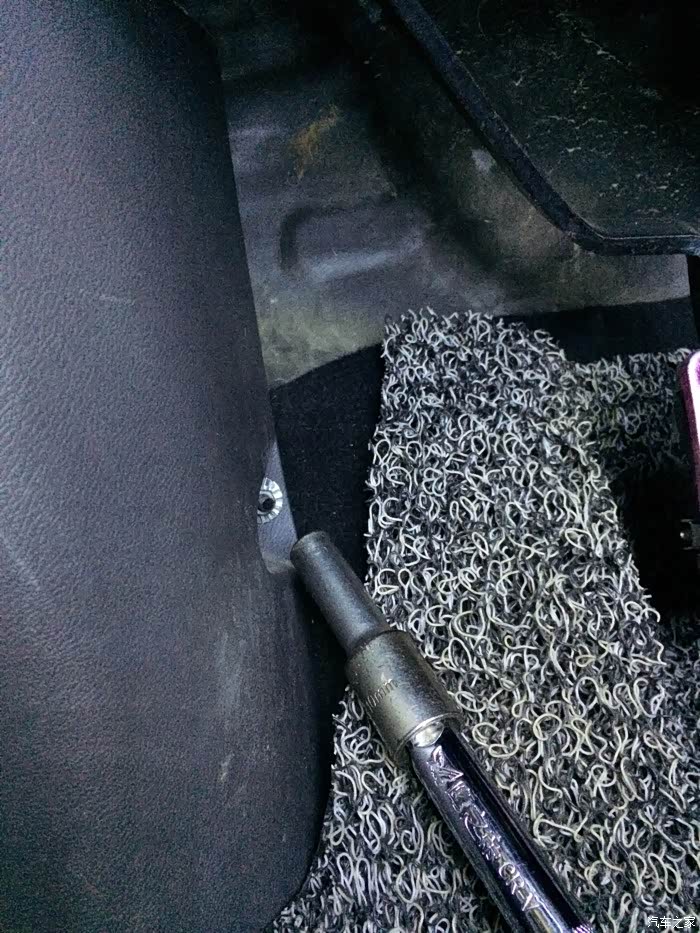

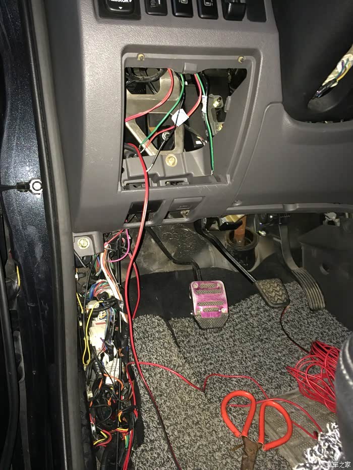

连接电源线,地线,控制线。接地线直接接在踏板那个螺丝就好了

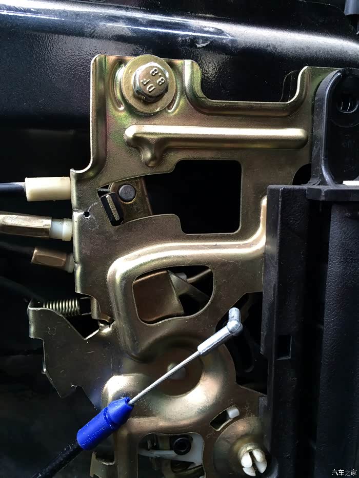

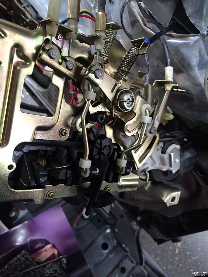

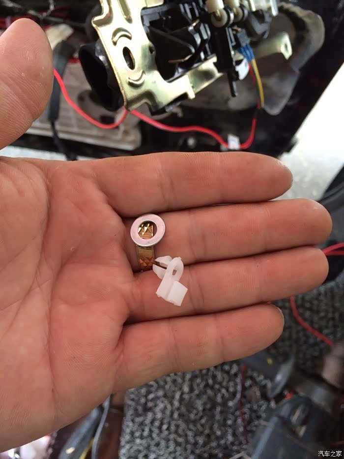

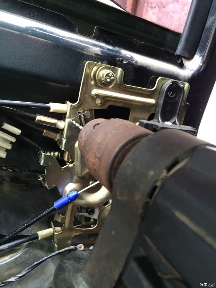

拆开锁块

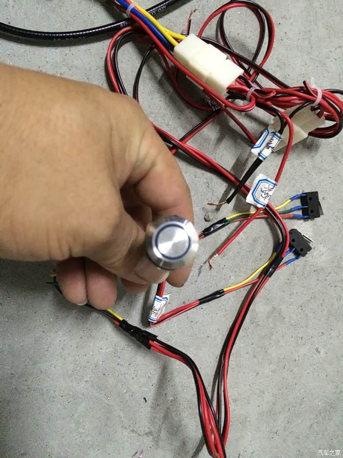

门把手按键开关的线穿出来

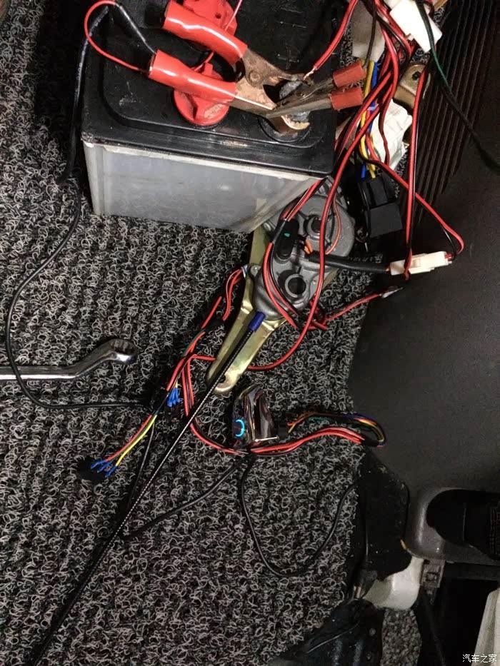

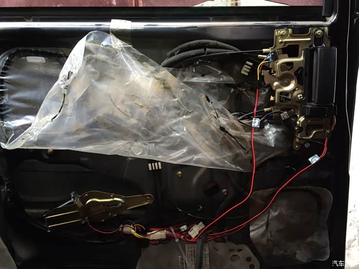

整体布线图
把手开关安装好了
布线基本完成

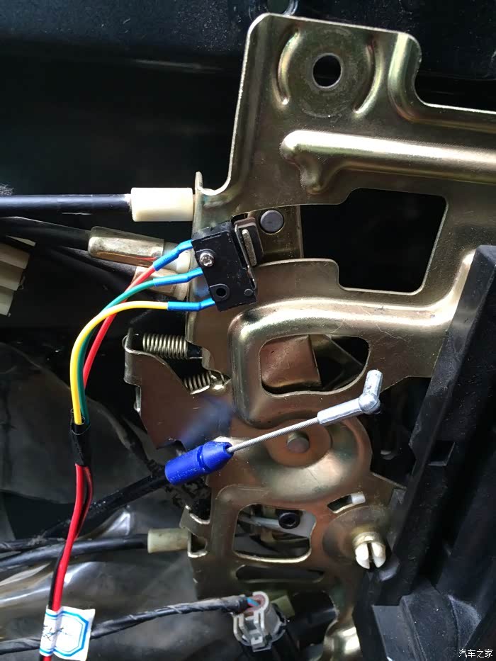

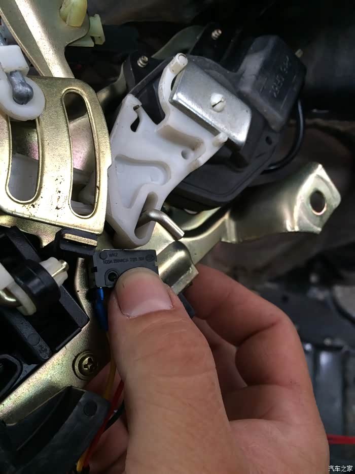

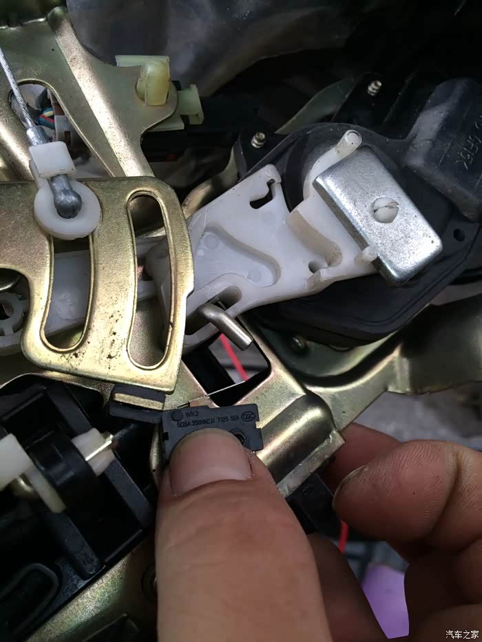

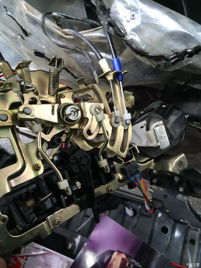

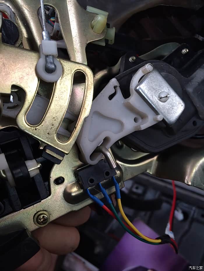

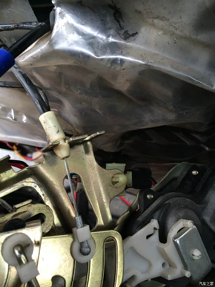

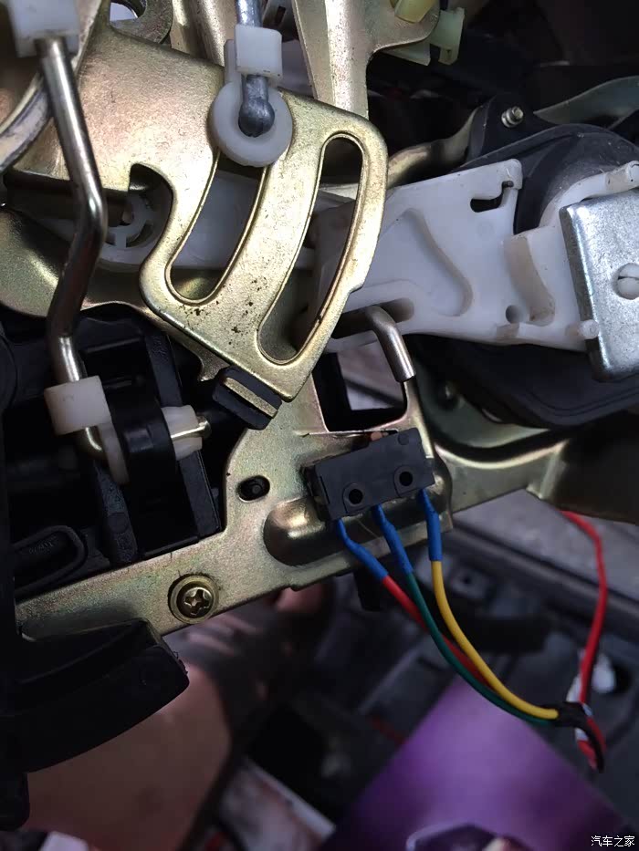

比一下上微动开关的安装位置
打孔,安装微动开关,上微动开关压片要压紧,是常闭状态
微动开关安装好,调试好,上紧螺丝

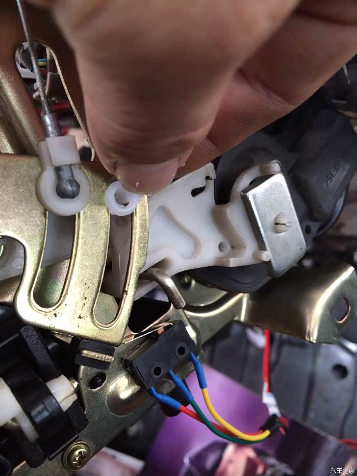

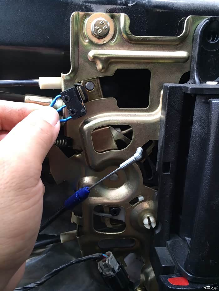

下微动开关我直接用AB胶,螺丝确实不好上
安装下微动开关,靠紧中控锁块,也是要压紧压片,常闭状态
拉索头配件

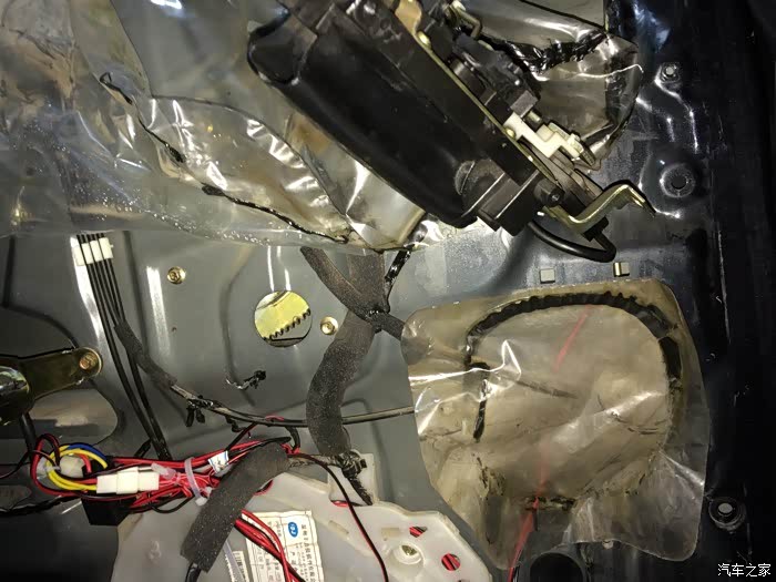

锁块有预留接口
ok

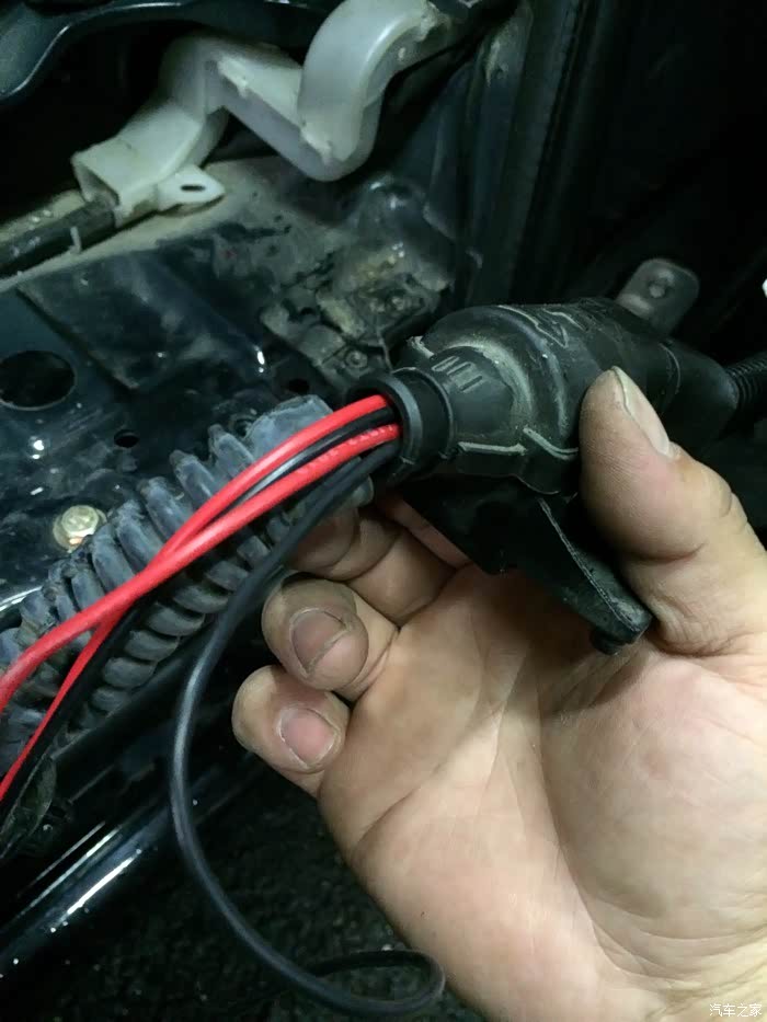

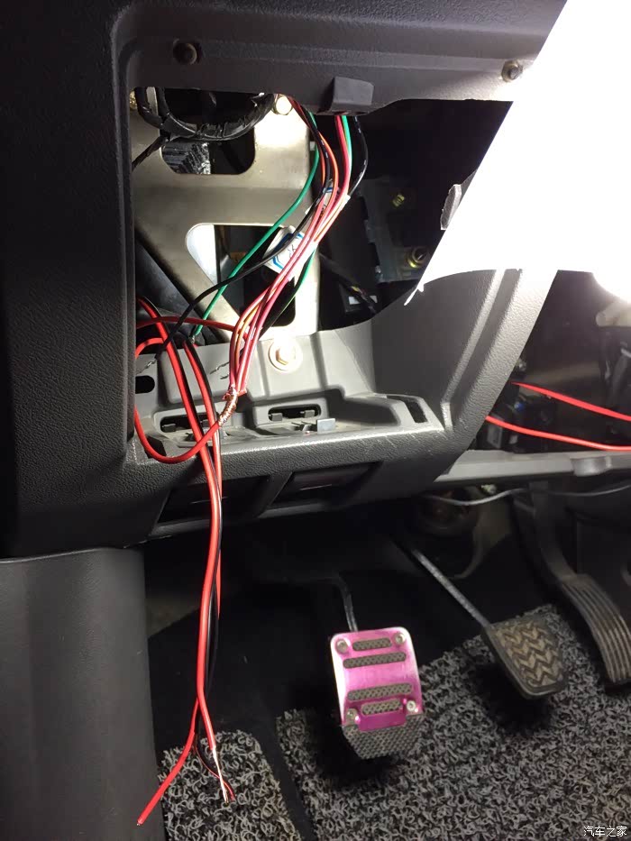

排线
接控制线

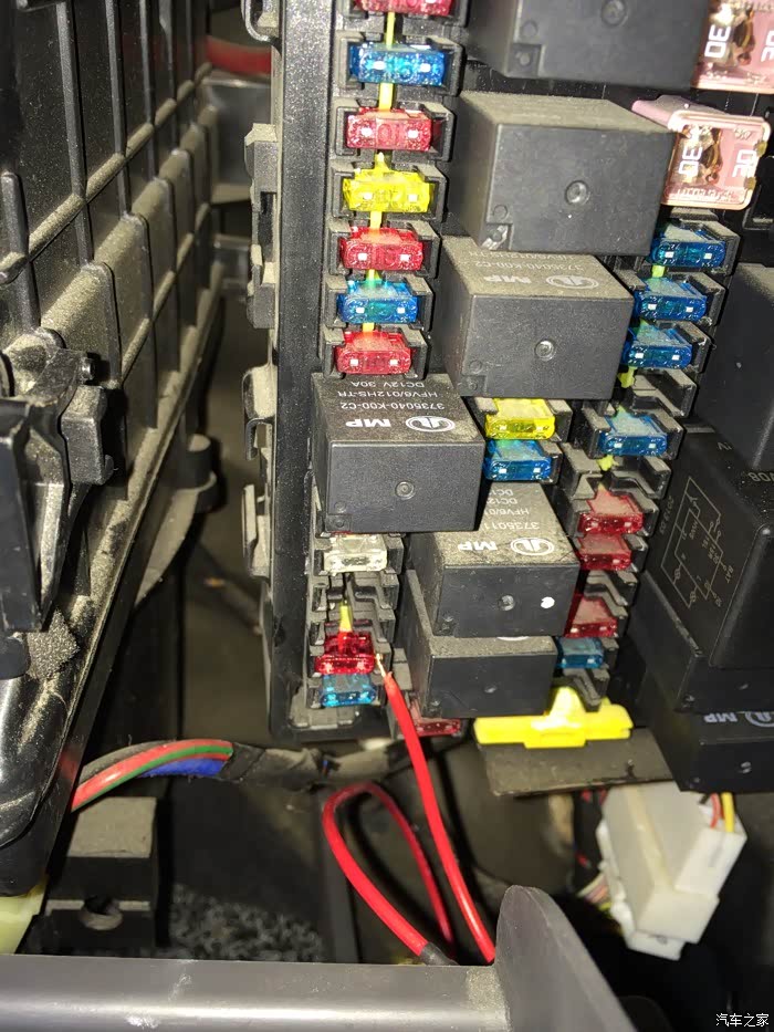

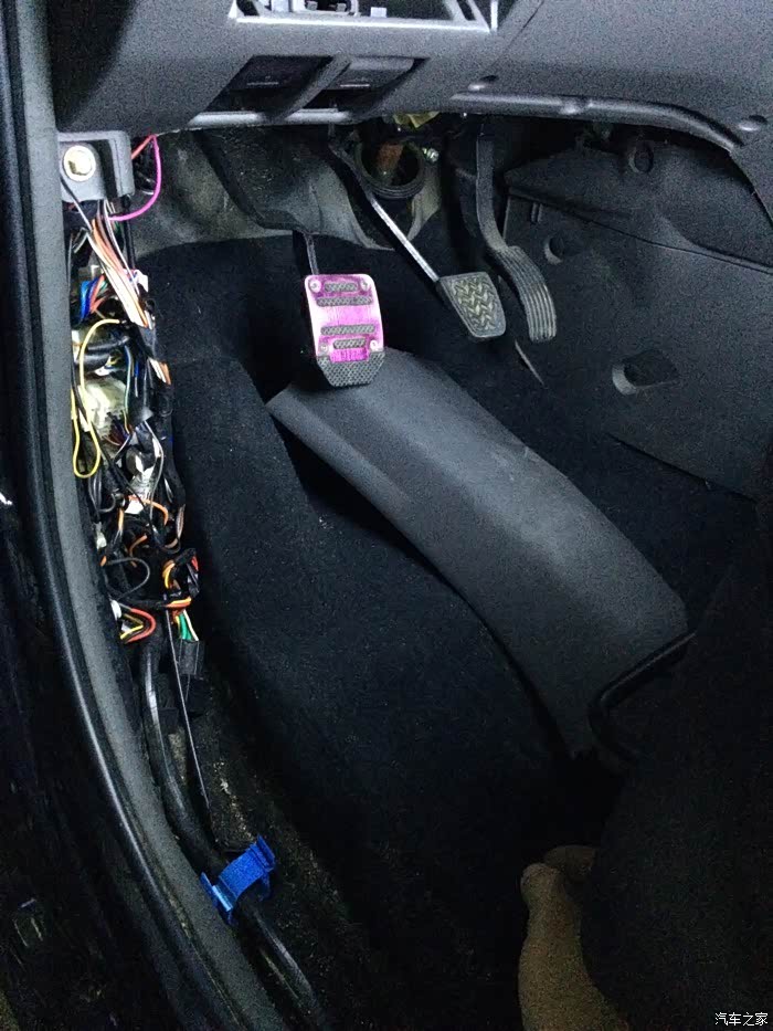

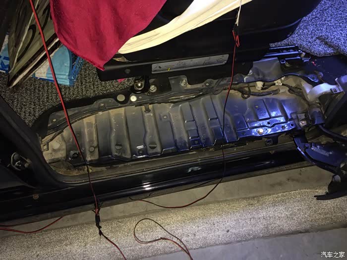

线穿过中控台,到副驾驶保险盒取电
手套箱后面的保险盒取电

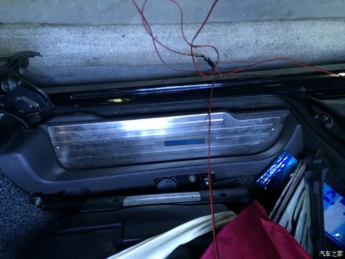

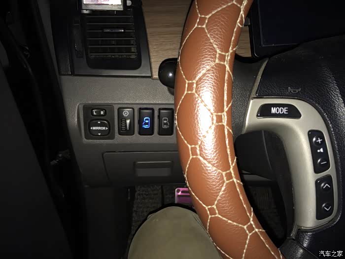

终于完成了一边的电解锁的安装工程。通电之后发现只有一个按键亮灯,另外一个因为还没有接上所以暂时不亮。个中的辛苦和成就感只有自己能体会,希望此贴能起到一个抛砖引玉的效果,能帮助后面改电解锁的车友少走弯路。
