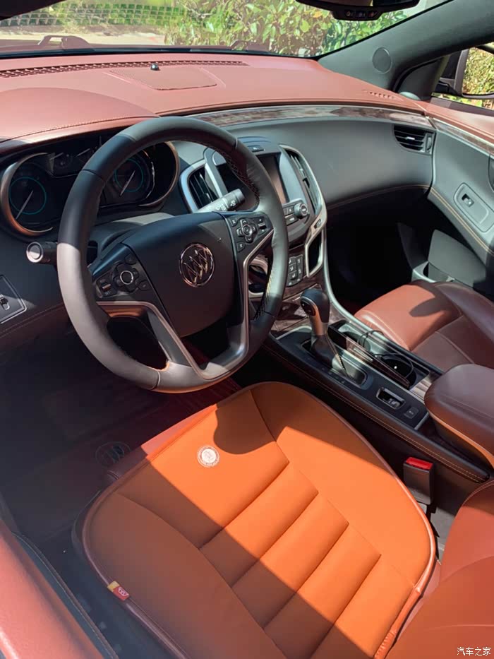

虽然公里数多,但是内饰很新

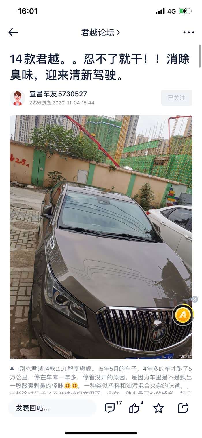

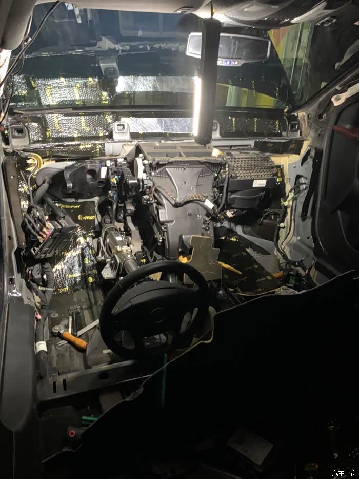

就是这位车友的帖子,问题跟我的一模一样,包含回复他帖子的车友,也看了好多,才发现问题所在,前后找了贴膜店,美容店,还有音响改装店,最后确定用这家音响改造的店搞,感觉他们拆装会比较专业,费用:2500, 包含防冻液和冷媒。
借用车友的图

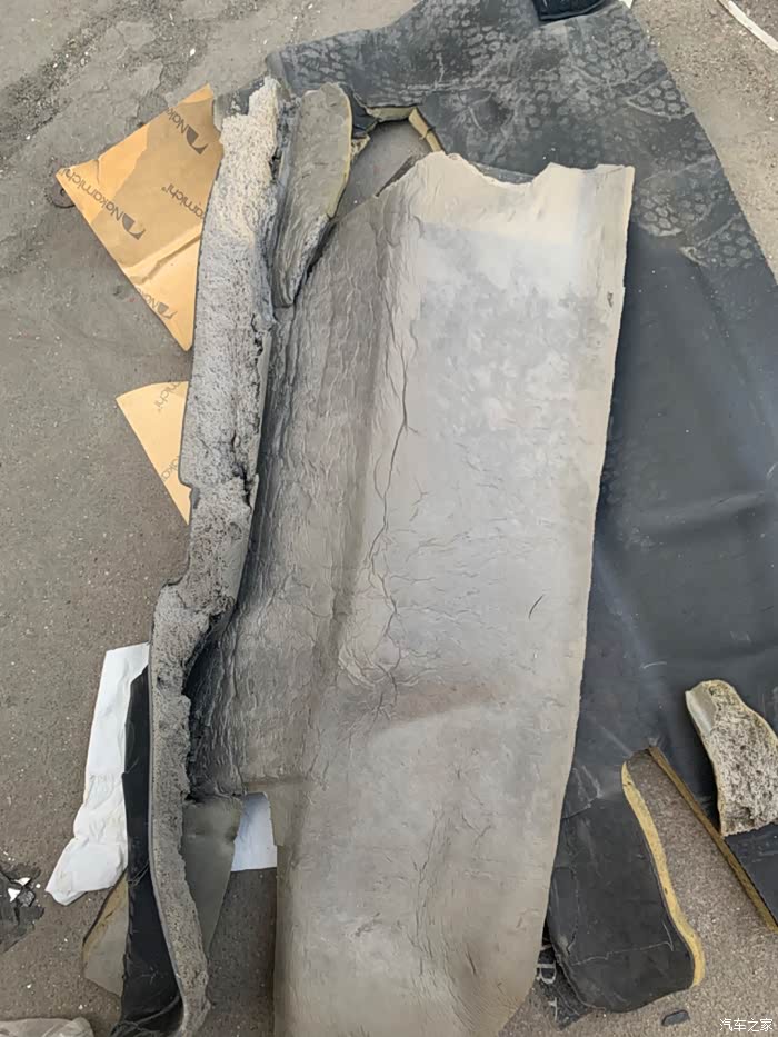

这2块隔音棉是我在刹车位置拆下来的,就是黑色的有异味,很脆,一撕就一块块的,被发动机烤太久,已经老化了,我放到暖气上烤,味道更重,也间接说明夏天异味更重的原因。

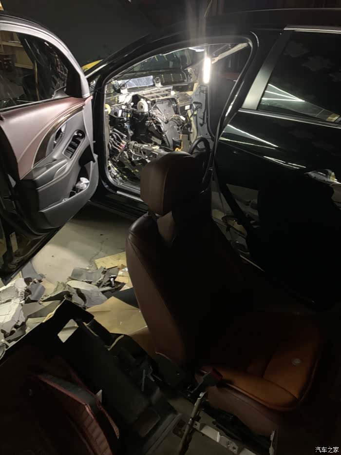

拆的惨不忍睹,也真担心 师傅装不上,或者装了有异响。

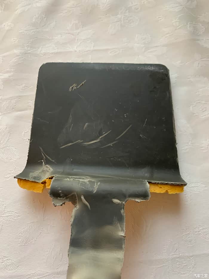

原车拆下来的,君越隔音好,原车隔音棉很厚,问题就是用了大量这种黑色的,类似沥青的东西,太臭了。
这个是档把下方拆下来的隔音棉,撕不开,没有异味,我特意放暖气上烤了1个小时,也没有异味,说明这种材料高温烤老化以后才有疑问,所以新车,或者北方开的少 的车,估计没有异味,公里数上来以后,味道肯定有,但是有的人鼻子不敏感,
