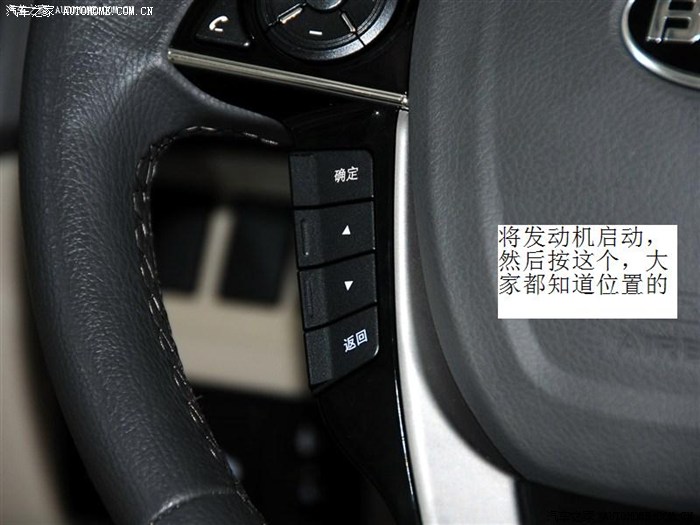

第一步,将车发动

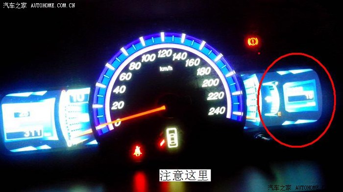

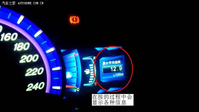

第二步,在按的过程中会出现以下显示

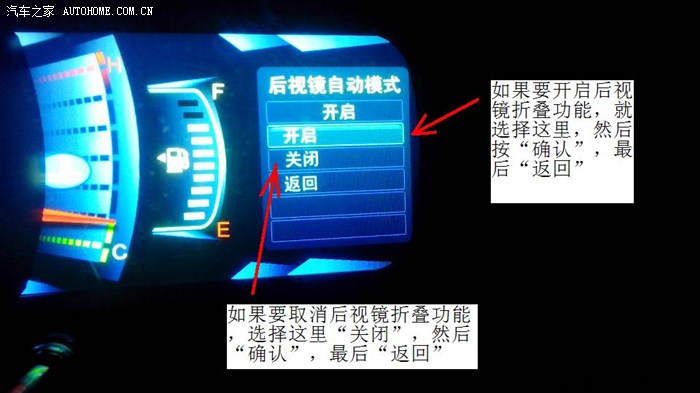

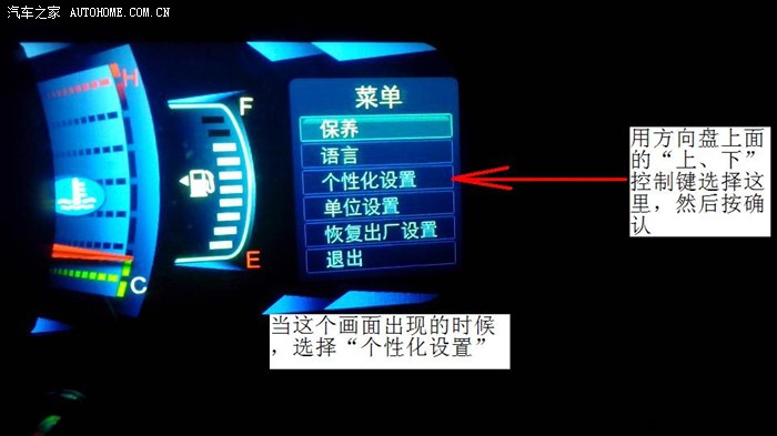

第三步,当出现这里的时候,进行以下操作

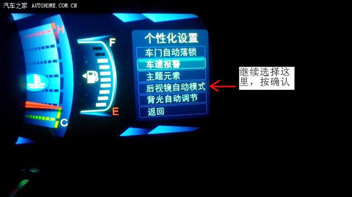

继续
继续
这样就完成了,如果还有疑问,欢迎提出来大家探讨
