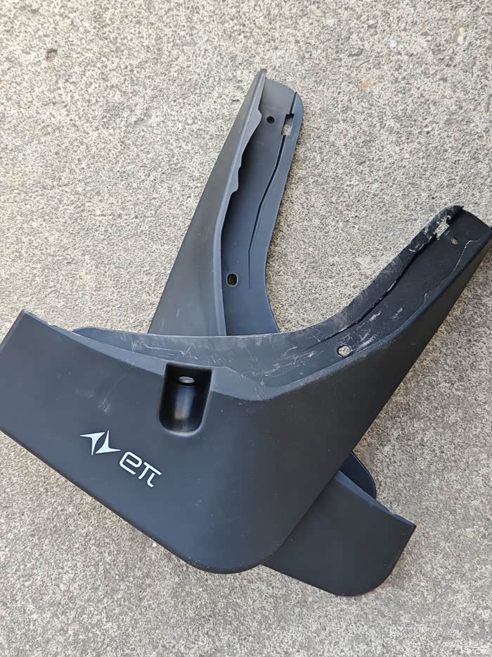

这次选购的挡泥板是在奕派官方商城购入的,材质是硬塑料,主要是官方出品,还带奕派logo跟原车的匹配度高,质量也有保障。对比从电商平台购买的产品应该会好很多。可惜只有黑色能选,如果有跟车身颜色一样的选色那就更好啦。商城下单后到货也是很快的,两三天就邮寄到家了。

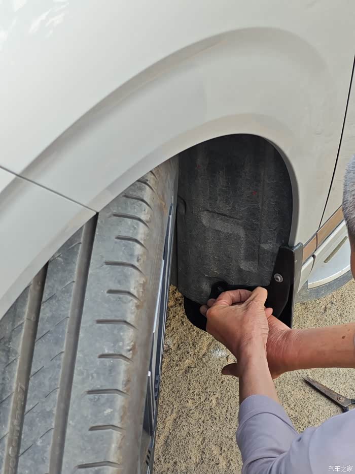

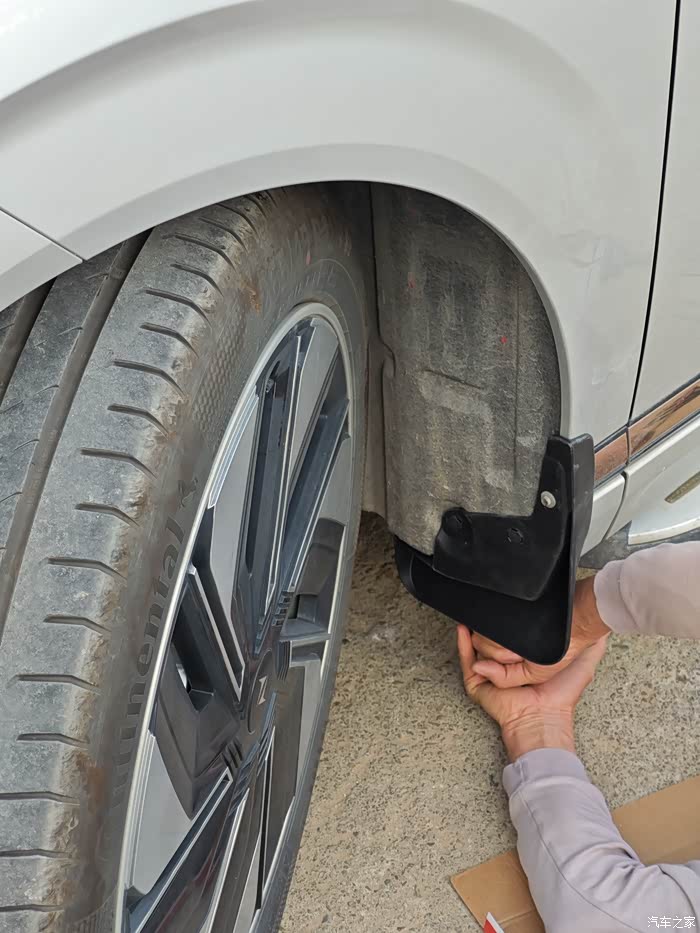

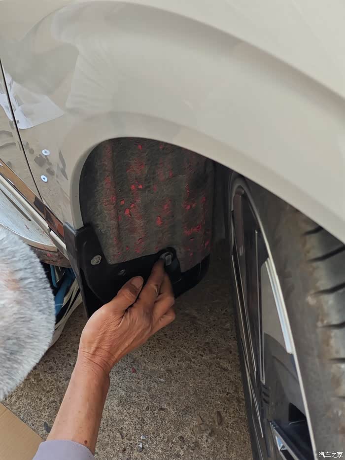

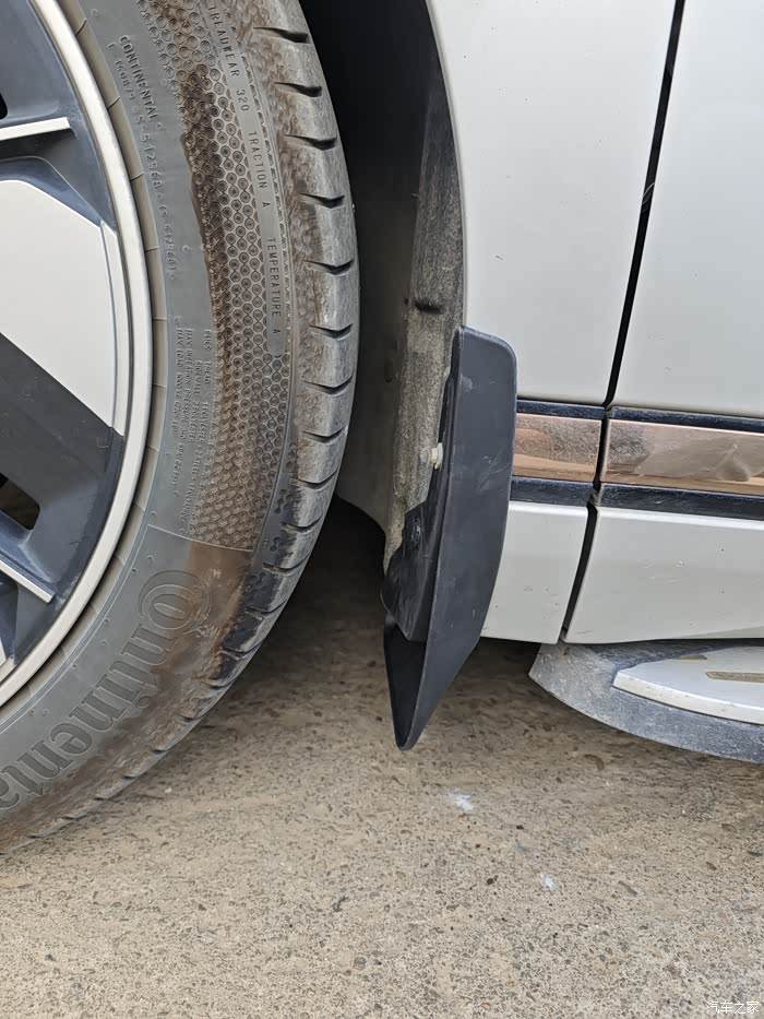

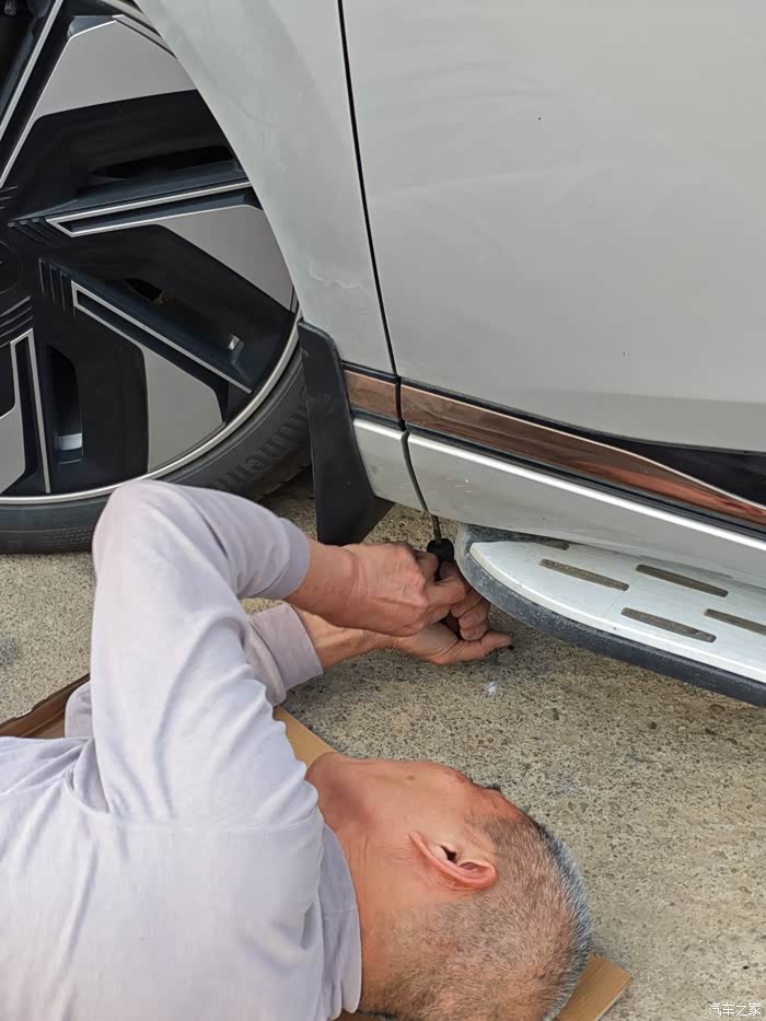

首先是前轮挡泥板的安装,要先把轮胎打向一侧,留出安装空间,挡泥板的安装都是有预留孔位的。其实也很简单,只需要把原来的螺帽拧掉,把挡泥板贴合上,再用配来的螺栓拧上就行。前挡泥板是有四个孔位需要拧上的。比较难的是底部的一个自攻螺丝,因为不能升起来底盘,只能躺下用螺丝批用力拧。好在008的底盘高度相对轿车高一点,不然还真的不好搞。前档泥板装好了一侧的话另一侧也是一样的方法,两侧加起来二十分钟搞定。

说明书步骤还是非常详细的
对着原车预留的孔位装上就行
安装螺栓
安装底部自攻螺丝
拧螺栓

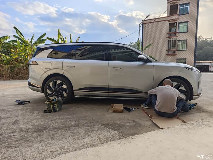

回村院子里自己安装

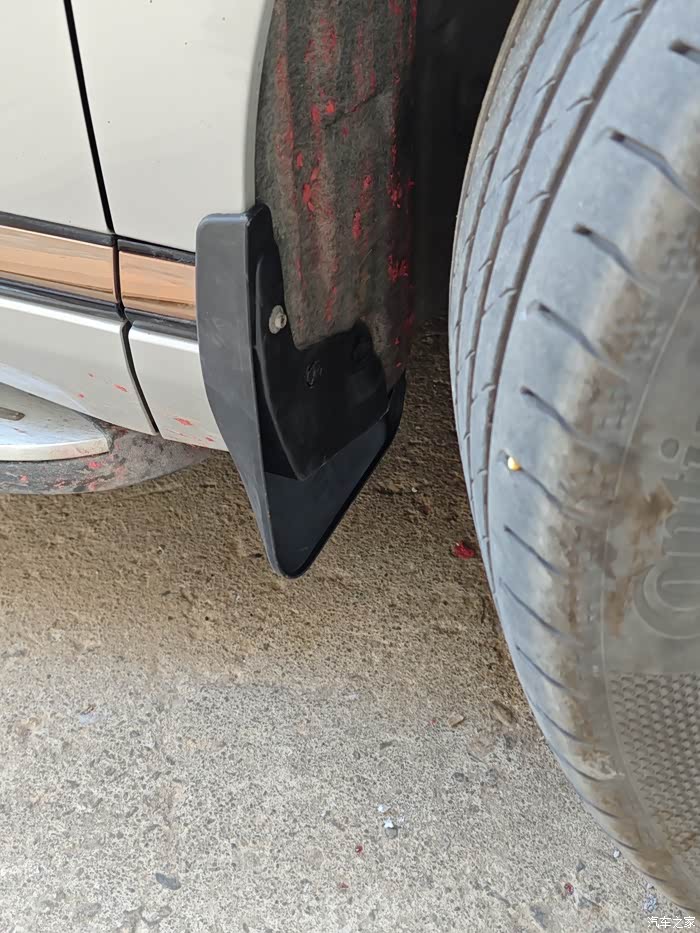

左侧搞定
右侧搞定

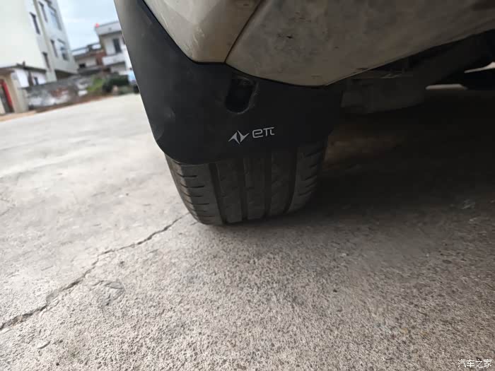

后轮挡泥板安装完成
