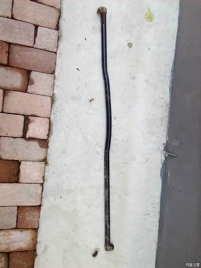

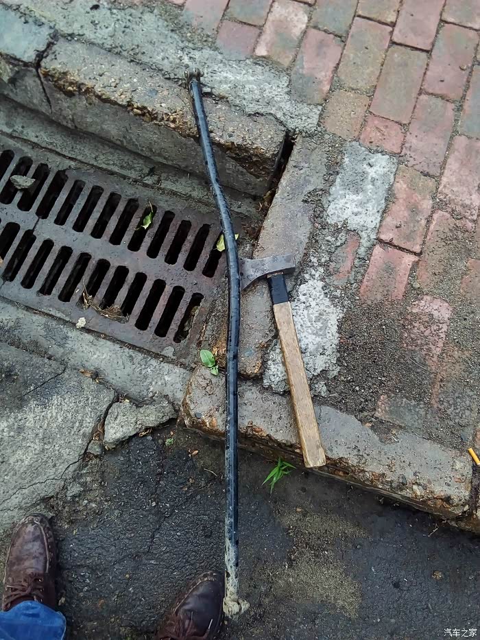

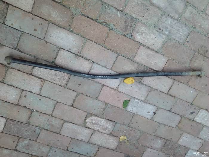

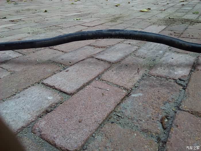

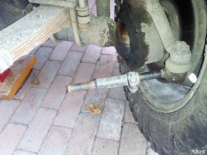

      无意中发现车跑偏,咱这破车只要开就出问题,然后自己解决问题,都已经习以为常了,下车查看发现转向拉推杆弯曲变成弓形了,我也想了半天,最近没怎么祸祸车,不知道为什么那么硬的铁管子怎么会变弯,不管怎么弯的,还是抓紧修好吧。

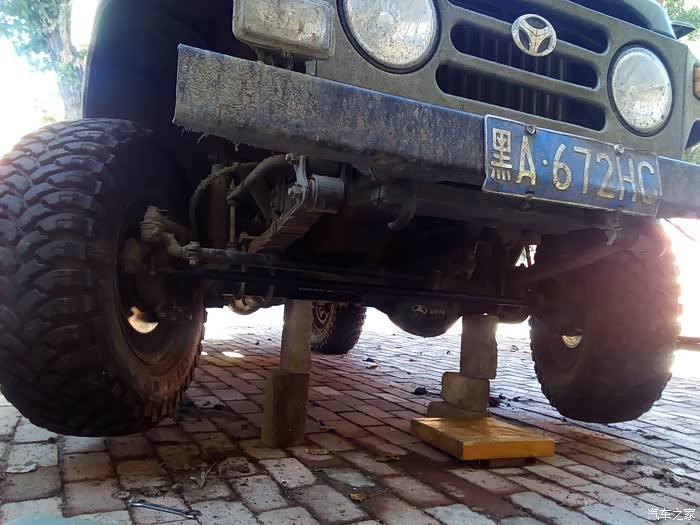

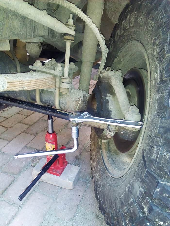

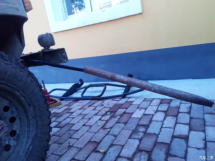

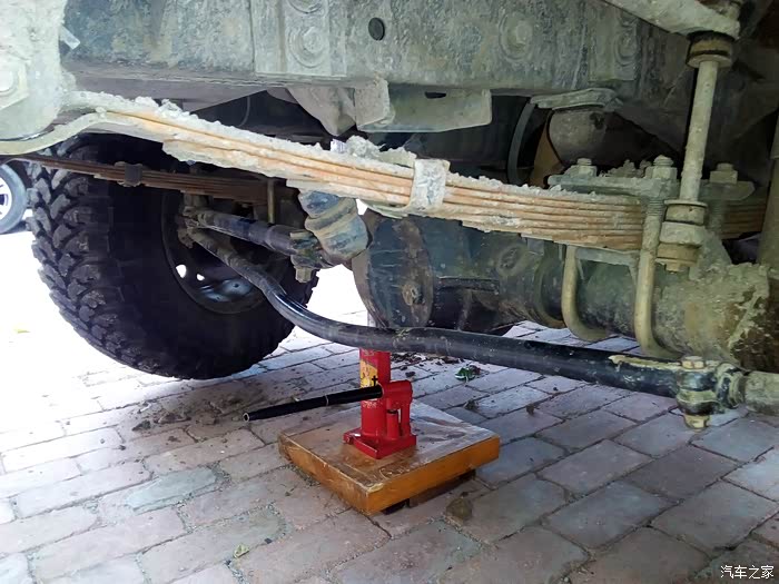

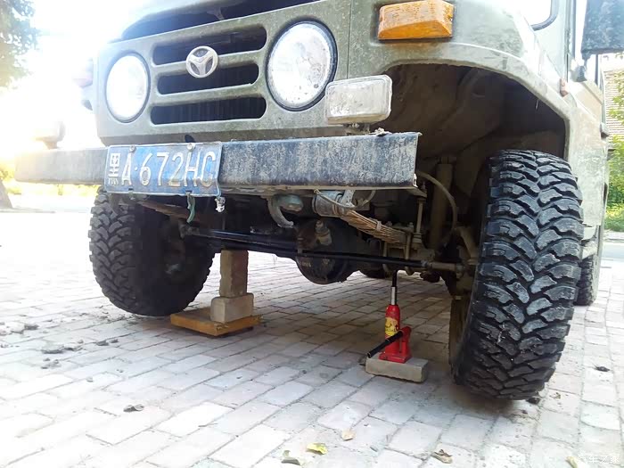

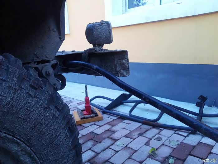

     顶起车头,让两个前轮离地,拧下转向拉杆,尝试用锤子砸~砸~砸,无奈砸不动。想到车前保险杠里面是钢管,于是有办法了,把转向杆插到车的钢管里,还是别不动,拉杆外面再套一节铁管,一点点别直了。然后顺利装回。

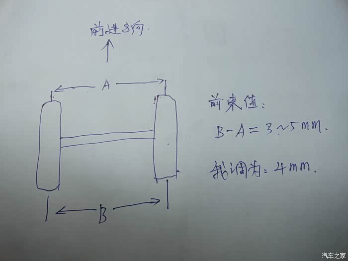

     转向拉杆动过了,必须调前束,前束:在安装车轮时,使汽车两前轮的中心面不平行,两轮前边缘距离小于后边缘距离,两者的距离之差即为前轮前束。作用:保证汽车稳定的直线行驶,使转向轮具有自动回正作用,即当转向轮在偶然遇到外力(如碰到石块)作用发生偏转时,在外力消失后能立即自动回到直线行驶的位置,据说还有省油减少轮胎磨损等等。这种回正作用是由转向轮的前束来保证实现的。

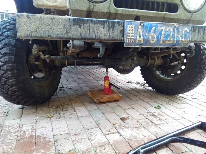

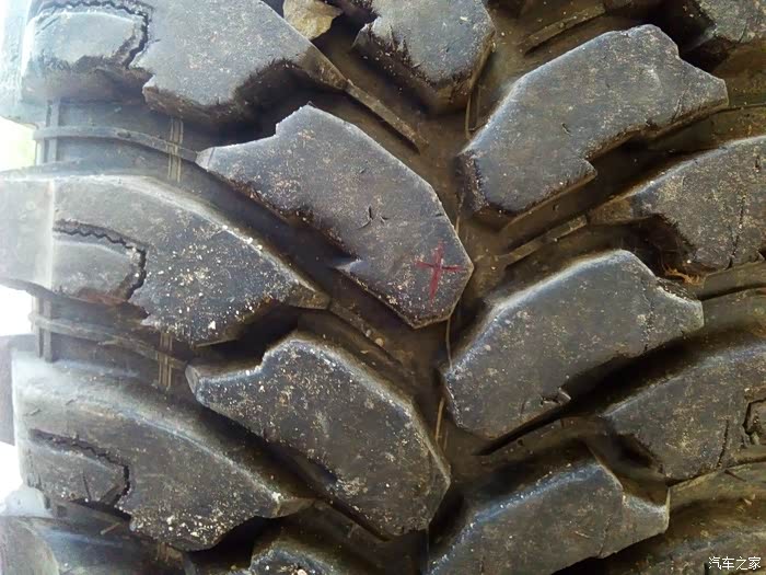

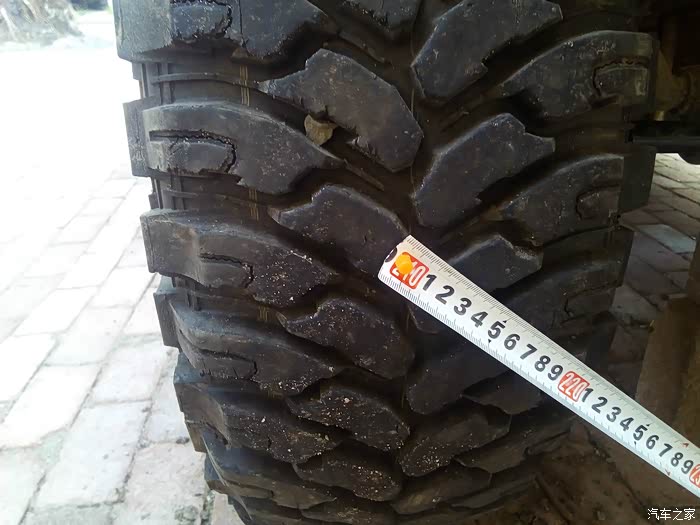

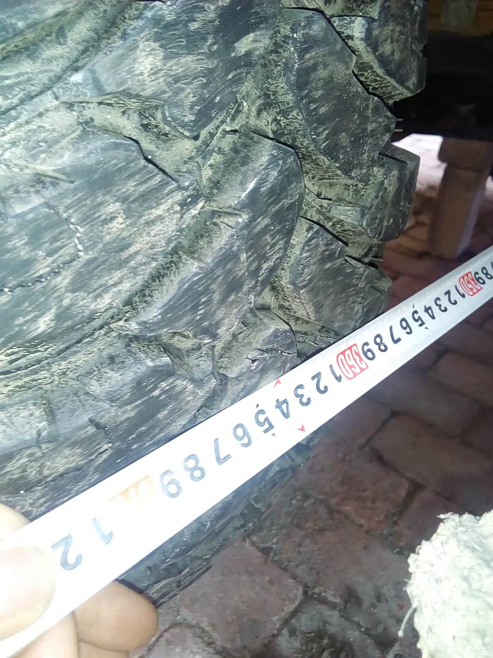

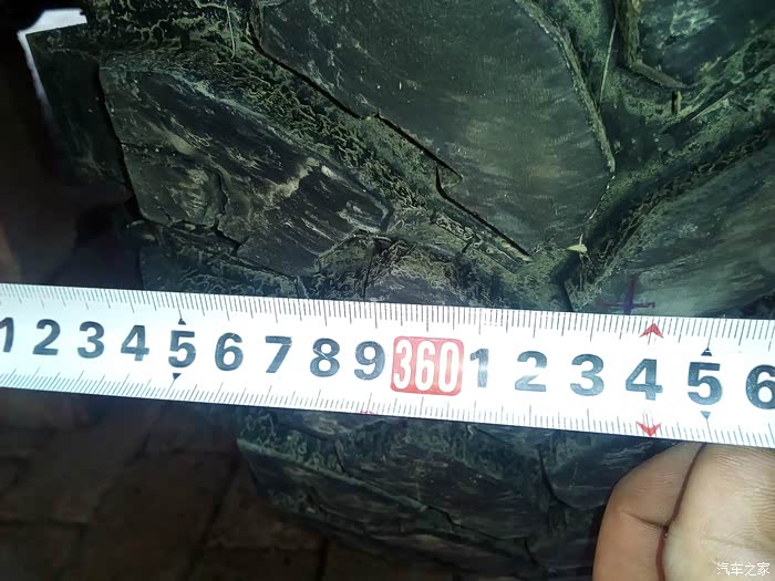

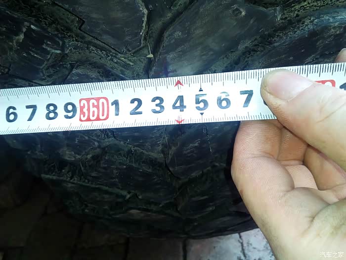

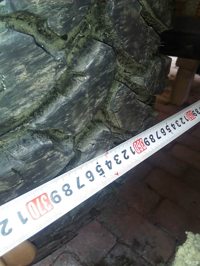

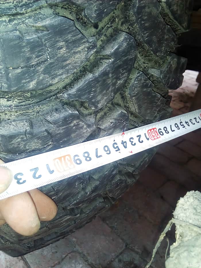

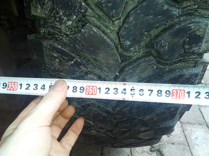

   笨方法调整就是在左右俩轮胎中心位置标记两点,先在车轮前面量,然后转到后面量,让后面距离值减去前面距离值,等于4MM。我反复调了5次才准确到4MM。然后撤了千斤顶,让车轮落地,在测量一次,数值没有变化,然后锁紧螺丝。

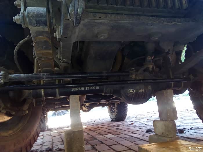

   我车是硬桥非独立悬挂,可以架空车轮调整,前后转动车轮测量比较省事的。要是独立悬挂就必须落地调整,移动车就有点麻烦了。

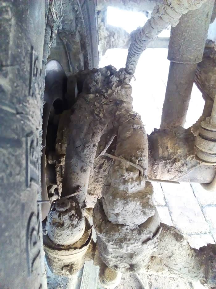

发现羊角也有点变形,但不影响用,对付用了。

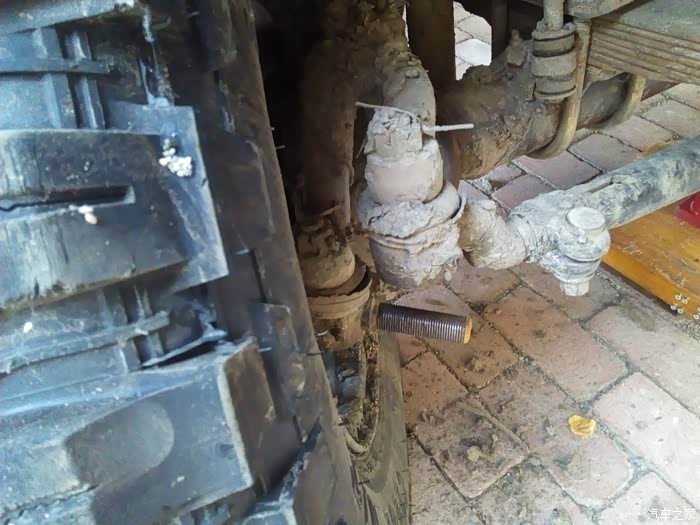

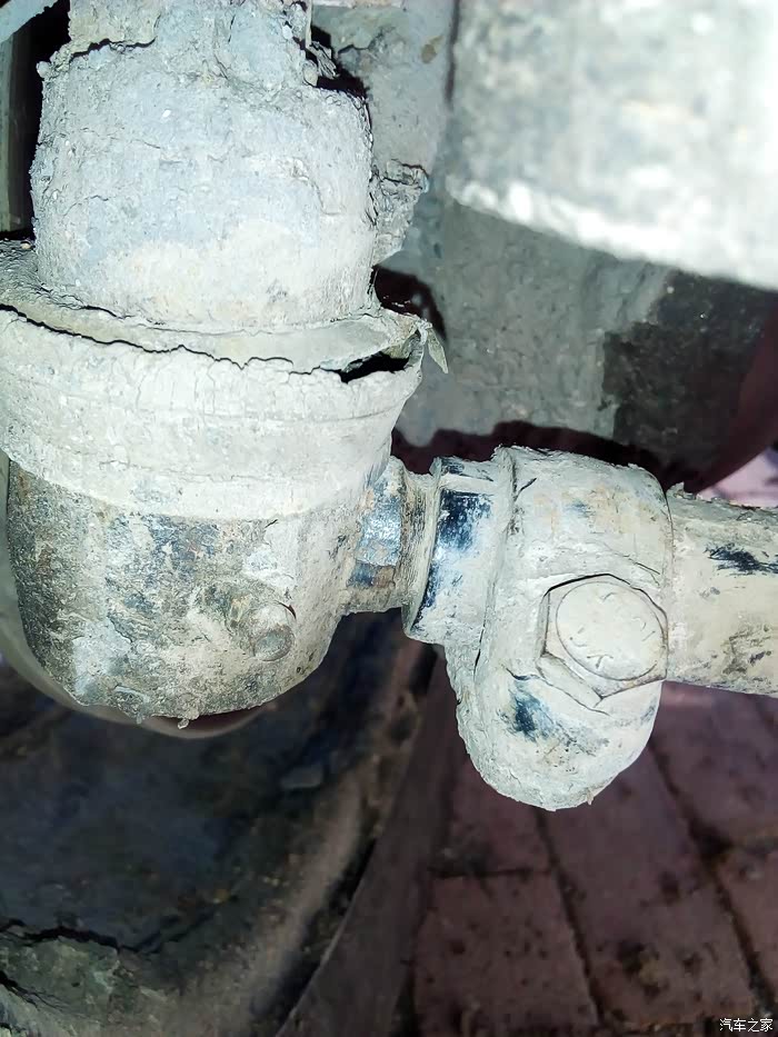

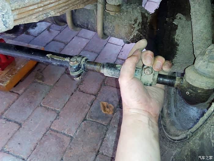

锁紧螺丝松了,转动调整节,取下拉杆
螺丝也送开
弯成这奶奶样了
用手能拧动
拆下来了
真正八字脚
用锤子砸不动
插到保险杠里
在套铁管子,就能别动了。
基本上可以了
然后装回,瞅着顺眼多了

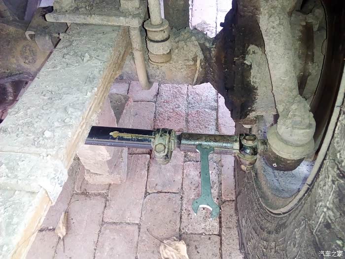

下面调前束
左右轮胎做标记
一侧固定

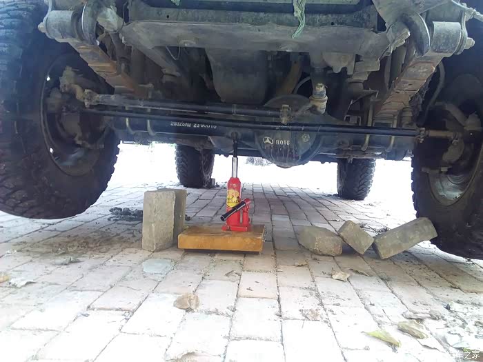

装完拉杆后,量前后数值几乎一样
反复调整。转动车轮测量
让数值等于4
然后撤掉千金,车轮落地,再测一次,没有变化
然后再支起车轮,
锁紧螺丝
跑一圈回来,在测一次,数值基本没变
