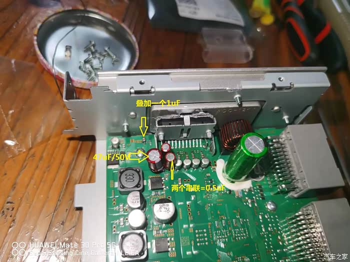

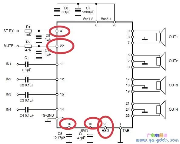

只要是更改了以下4处。
1.C4并联多一颗1UF
2.C6更换为47UF/25V

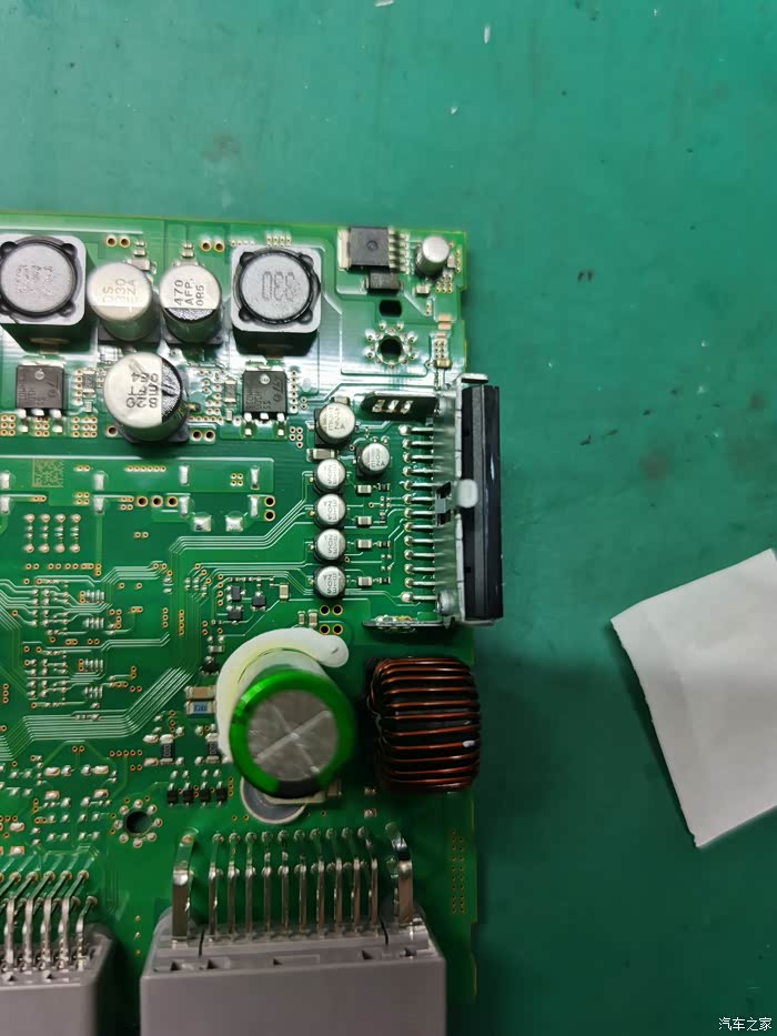

3.拆掉4路输出的接地电容,共8颗。
4.功放IC,TDA7850的25脚悬空,不焊接到线路板上。如果接上会保护无声,测量过25脚有12V直流电压,其上拉了一个22K电阻接到MCU脚作检测,因为要到车上测试,所以不再研究原功放IC TCB001HQ的25脚工作时的多少V,没有焊接这个脚的话,MCU就不会检测到功放IC的工作状态是否正常而作出保护,通过4脚“ST-BY"关闭功放芯片,从而保护了喇叭不被烧毁。

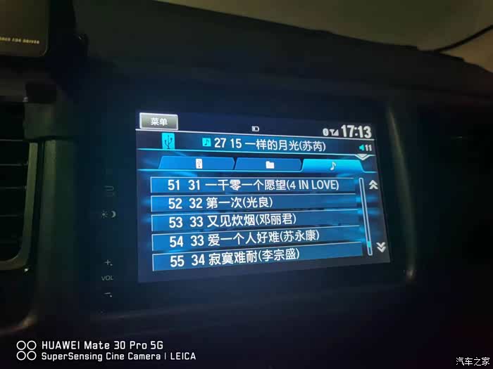

更换为TDA7850后,功率大了一点,原来开到13格的声音,现在开到9就够了,整个音域都好了一些,低音更低了,咚咚的低音变成了隆隆的低音,人声也有深度了,以前硬邦邦的, 现在听起有弹性了。有兴趣的有动手能力的车友可以改一下。

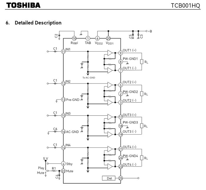

这个2020款缤智原车功放芯片:TCB001HQ,最大输出功率为45W。
这个是TDA7850功放芯片,最大输出为50W, MOSFET。

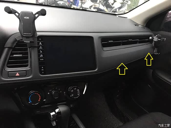

这个应该好拆,抓住黄色箭头处往处拉,大力出奇迹

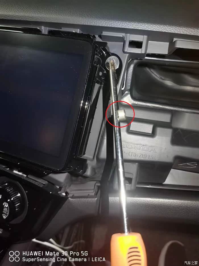

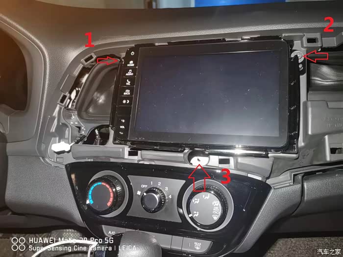

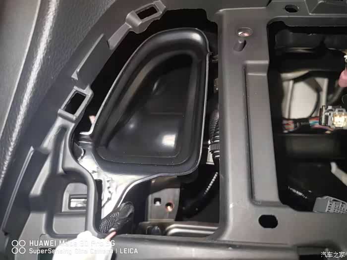

中控屏3颗螺丝固定,螺丝3号需要比较长的+字螺丝批,约15CM长的吧。而且要有比较好的磁力,要不螺丝容易掉里面。
我加了一颗强磁铁。

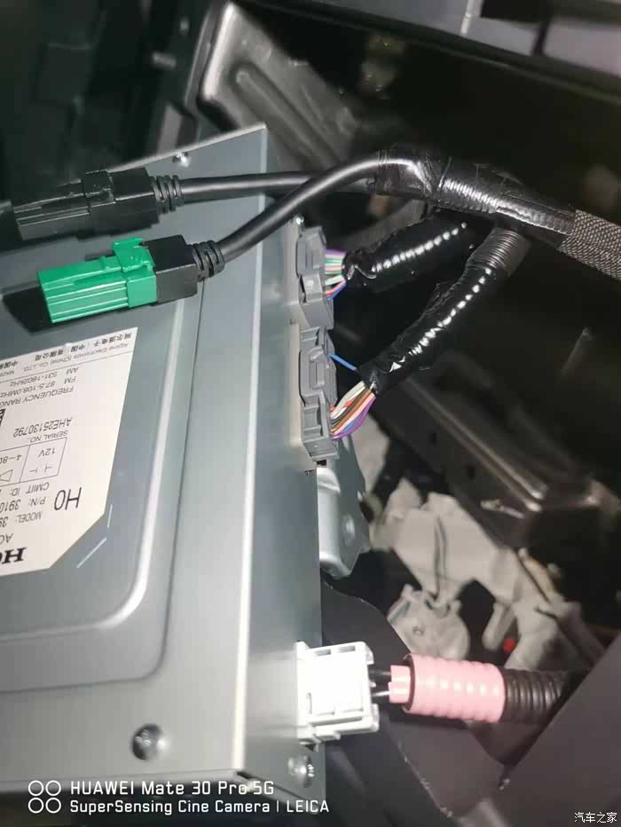

拍个照,预防不记得插哪里。

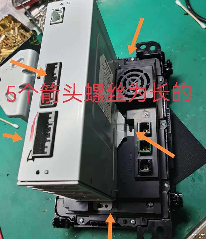

这里有5颗螺丝是比其它几颗长一点的,回装时不要搞错

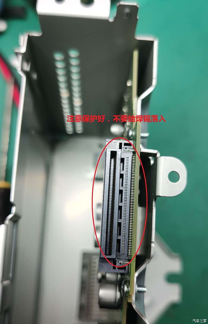

这里要保护好,不要磕碰到,或者进了焊锡。

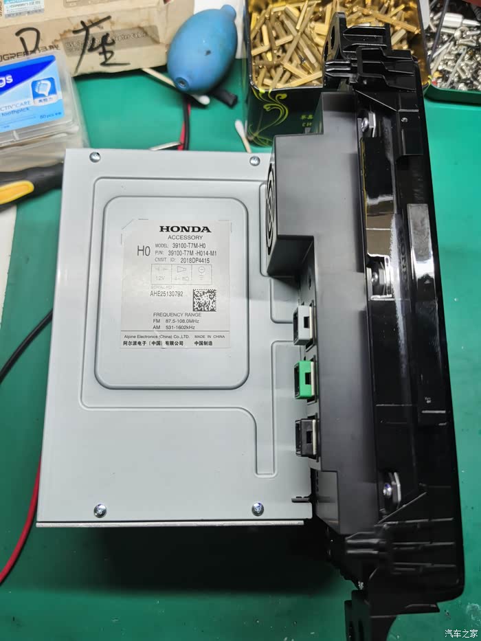

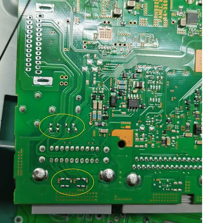

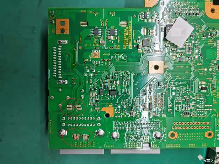

原板功放电路元件。
换了TDA7850后,这8颗电容是要干掉的

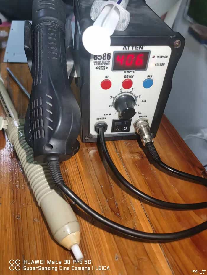

这是用热风枪焊掉芯片后(用洗板水洗干净松香痕迹),8颗电容也焊掉了。
