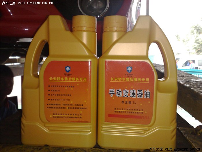

我的小悦都开了9000多公里了,最近发现二挡的皮卡声音越来越明显了,甚至三挡都开始有了,去了维修站,师傅试开了一下,说是变速箱里面发出来的。其实我也是这么觉得的,不挂挡的时候油门怎么变化都不会出现这种声音,应该确实是变速箱的问题!!!最后维修站说必须换变速箱油才行,说是原来的变速箱油标号不够,浓度不够什么的 !说换了就会好!于是就换了!
换了后,声音开始减小了,但是维修站说要用一段时间才能看到明显效果!我只有先试一段时间了!然后再把结果通报大家!!请稍侯!
