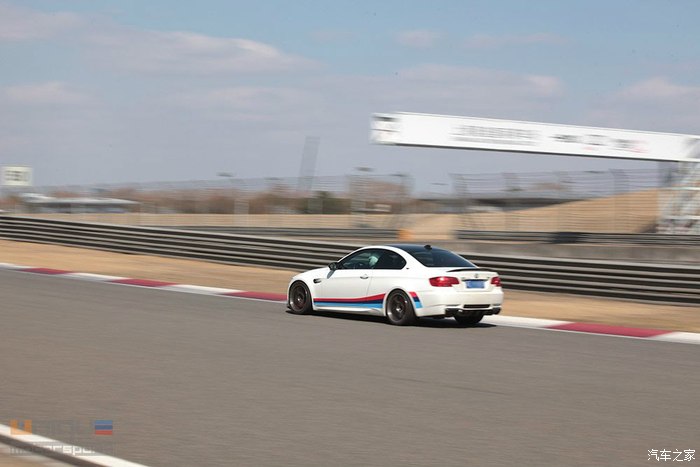

E92 M3 赛道爱好者 更新上海天马山赛车场 TrackDay 视频
此帖已被收录至论坛精选日报-改装有理更多精彩内容戳这里

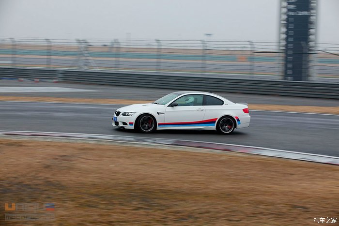

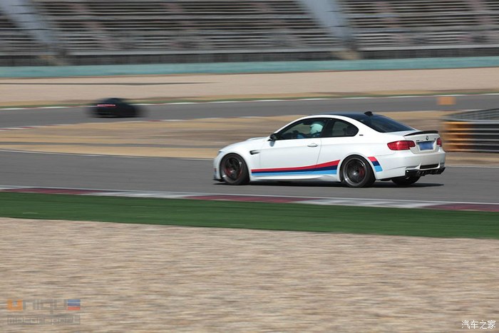

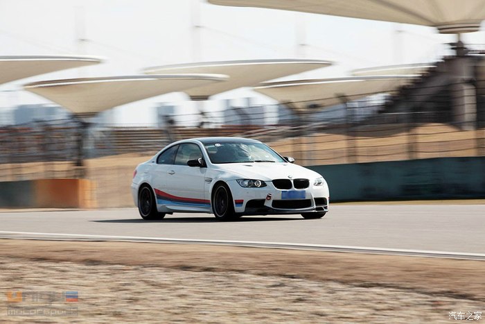

2015.11.16更新 上海天马山赛车场 视频
轮胎 255 35 18 295 30 18 AD08R
视频里第2圈1“14.4”   第3圈 1“14.2”
感觉能跑到1“13.X”   下次努力!

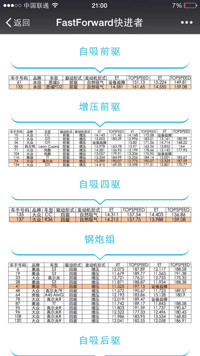

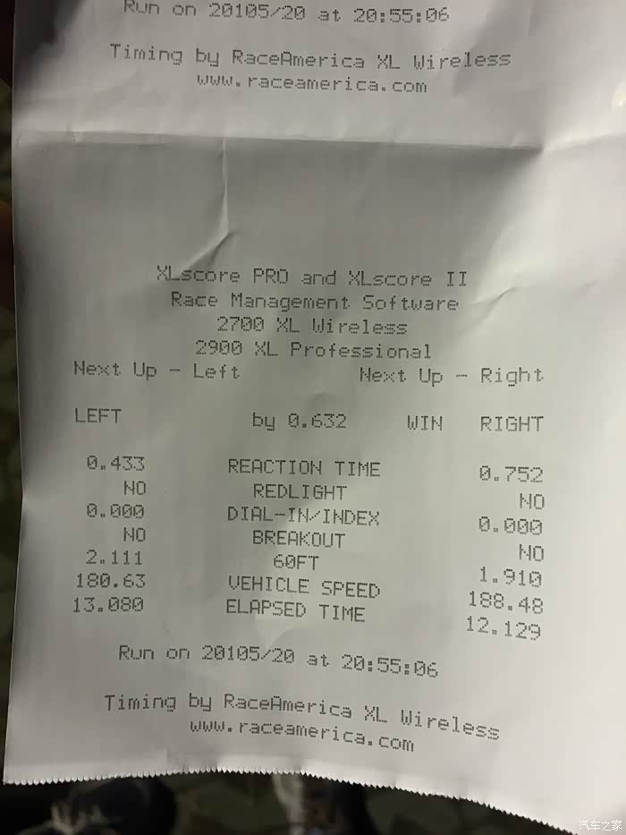

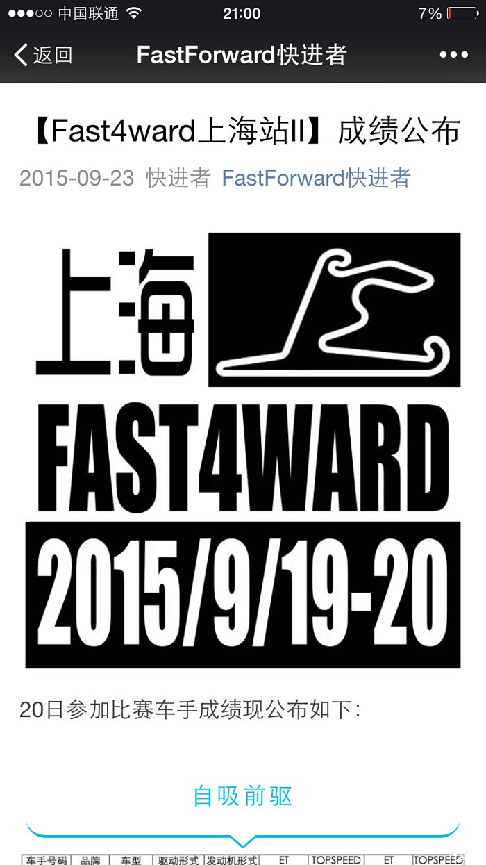

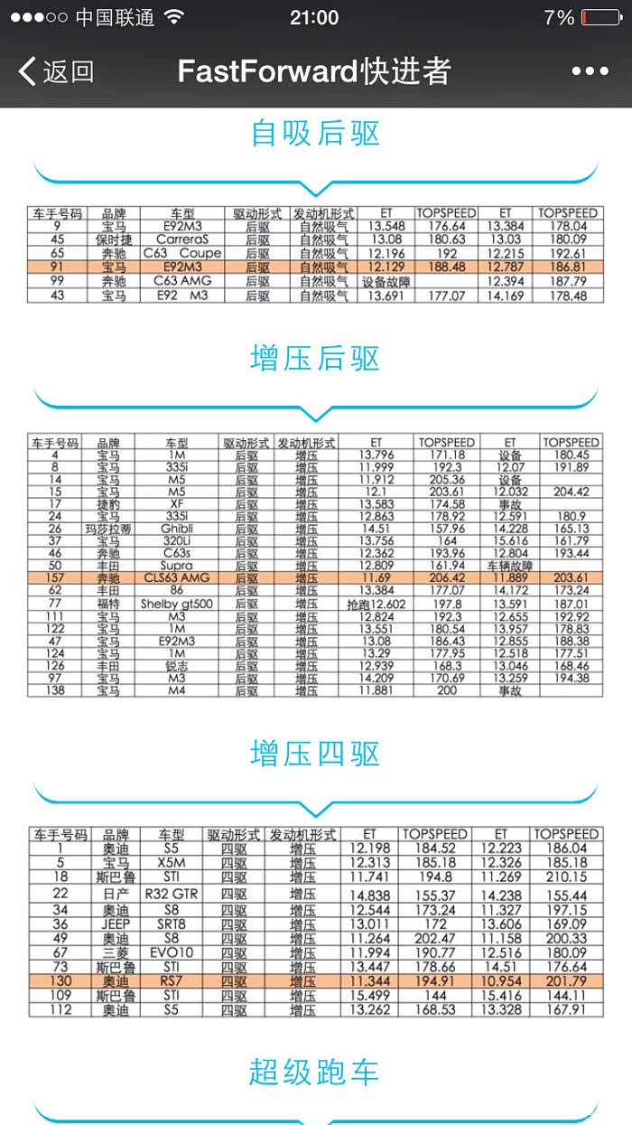

2015.10.5 更新 9.19、20 Fast4ward  上海F1 400米直线加速赛
以12.129 尾速188.48  获得自吸后驱组 第一名

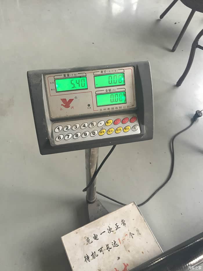

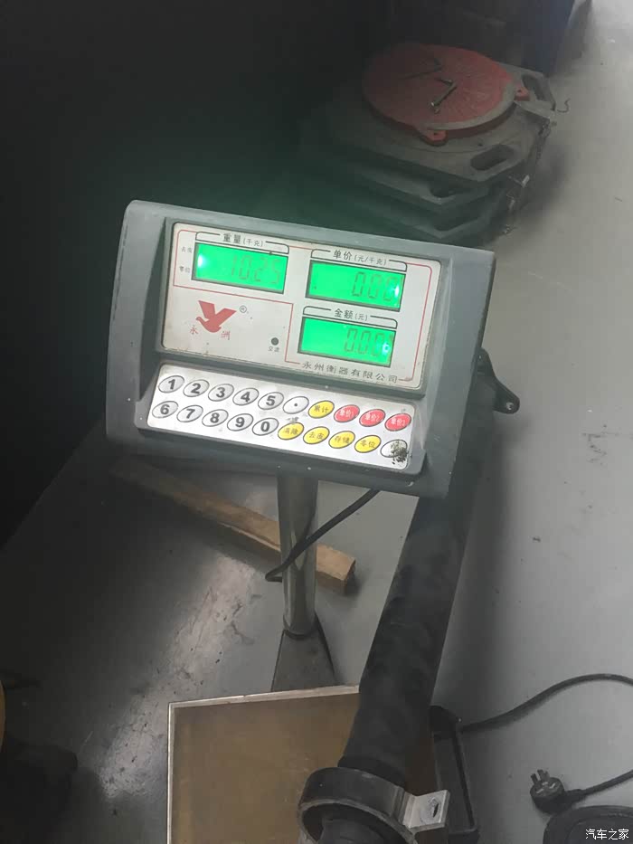

o 碳纤维传动轴
减重5公斤,油门更加灵敏,转速上升很轻松。

这次400米直线加速赛,我赢 主要是我准备的比较充分吧。

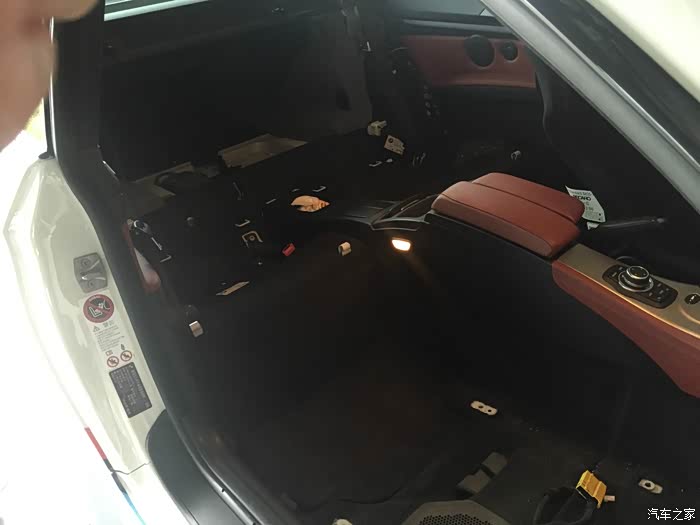

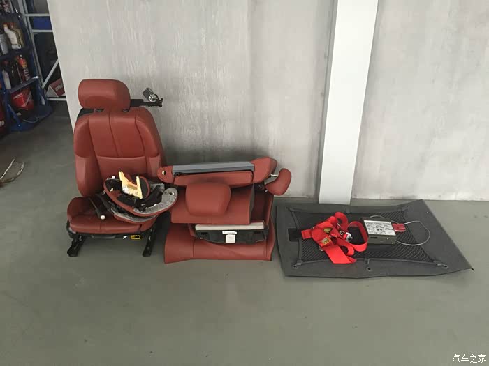

我拆掉了副驾驶、后排座椅,这里减重大约 51kg

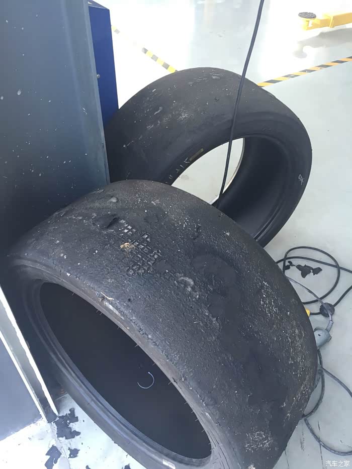

后轮使用了 全热熔胎 宽度265 并没有加宽。既有抓地力,又不增加阻力。
另外 重要的一点是 使用了 M3 GTS款变速箱程序,这款程序 使得我弹射默认在3500转弹射,这个转速弹射非常好,几次我我起步晚了一点后反超C63和911S。
还有 ESS的 ECU程序,配合AK排气 效果很好,我之前就测试过100-200的成绩 9.2秒。

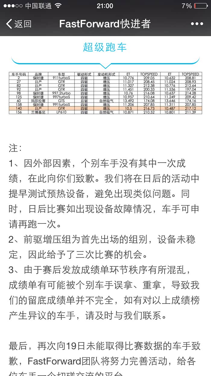

    成绩单

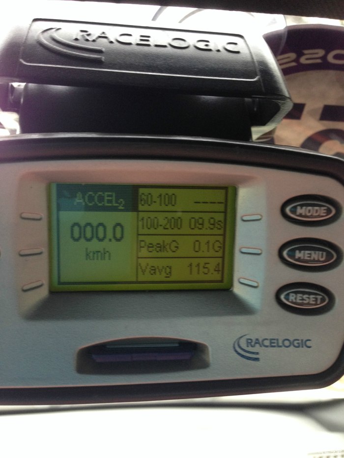

3.11 更新 GTS变速箱程序 P-box 实测成绩
100-200 9.2秒
测试时状态 245 35 19 265 35 19 RE11 1M轮毂
                  半箱油  气温8度 无风 有一点轻微上坡
0-100 暂时不公布成绩,应为我测的时候用的11年的AD08 285 年费太久了,以前的旧胎,抓地非常差。只测出了4.5 4.6这样,等我换了新胎后再测。
刷完GTS变速箱程序后,换挡非常迅猛,比原厂快了很多很多。我朋友开的是原厂E92 M3,他坐我车在上赛,说我换挡速度明显比他快很多,又很猛。平顺性方面我感觉不到有啥区别,因为原厂状态时候我也不觉得顿挫。

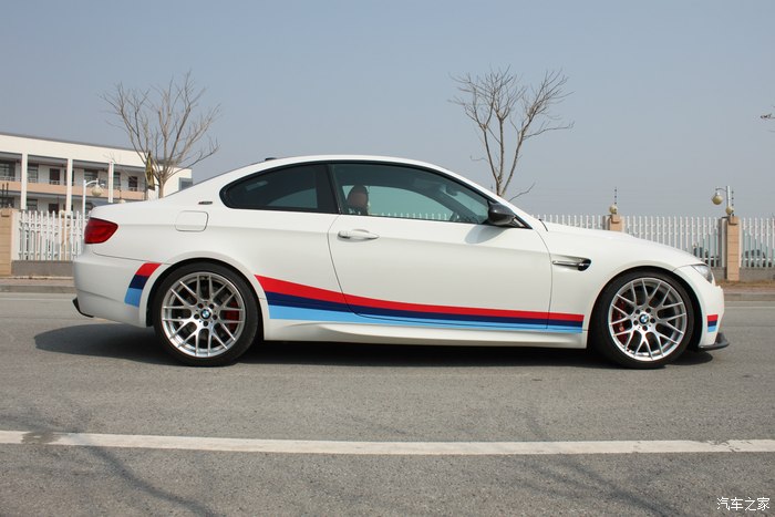

改装清单
硬件
o KW CLUBSPORT 2way
o HR 防倾杆
o KN高流量进气风格
o AK 钛合金全段排气
o 刹车 前 Brembo GT  362 DBA T3碟  后 刹车原厂
o 刹车片 前HAWK HP PLUS    后 EBC蓝皮
o ECS刹车钢喉

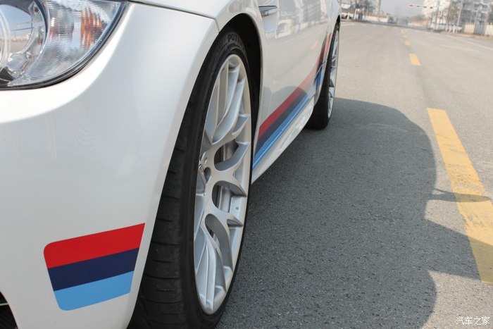

o 轮毂&轮胎  赛道 TES7SL 18寸     倍耐力 Trofeo R 245 40 18  265 40 18 AD08R 265 35 18 285 30 18
                      日常 1M原厂 19寸     普利司通 RE11    245 35 19   265 35 19
o RECARO Rally Sport GFRP 主驾座椅
o OMP 红色六点式安全带
外观件

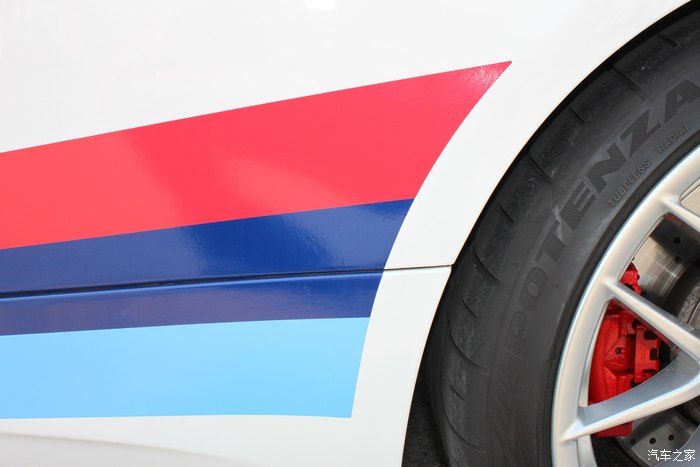

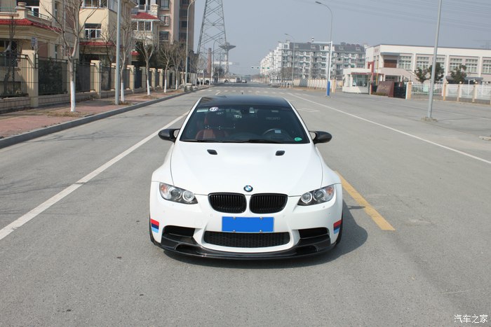

o GTS-V前唇&后唇

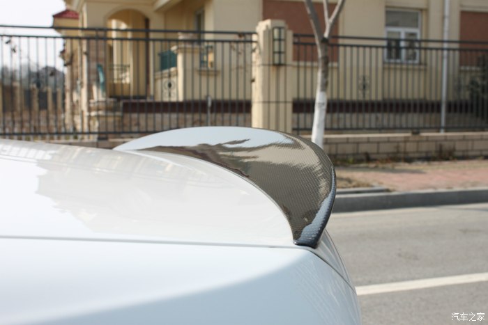

o M-performance  碳纤维尾翼&后视镜盖 &3M三色拉花
o 天使眼 LUX ANGEL EYES H8 V4
o 高亮黑边框 侧灯
o 高亮黑 中网
程序
o ESS ECU
o M3 GTS 变速箱程序

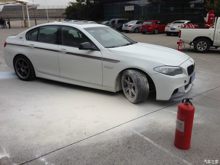

      第一次跑F1赛道,车子就出事了。。。 刹车钢喉的橡胶卡扣脱落了,蹭到轮毂被磨破,刹车油漏出来直接滴到刹车盘上,直冒蓝烟,下到维修通道后窜出火苗来,接着就是各种灭火器对着火苗狂喷。。。(事后我支付了500元灭火器费)这次意外我认识了改装前辈初二,他开在我后面,看到我车子冒烟都不敢超车。

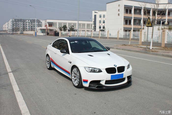

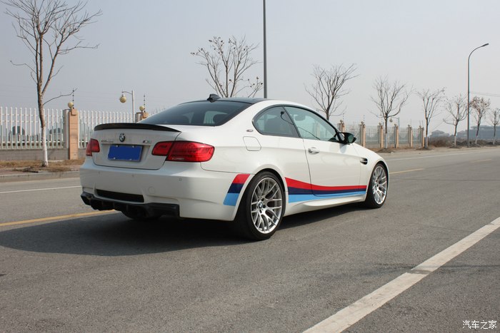

      E92 M3 从入手时纯素车,到现在中度改装,用了大概1年时间,我喜欢看看国外论坛,自己动手。海淘一些小配件,车手装备等等,先不多说啦,上图!

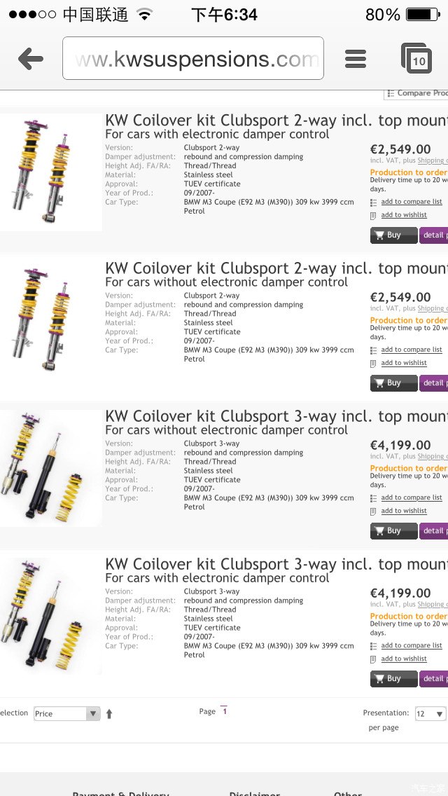

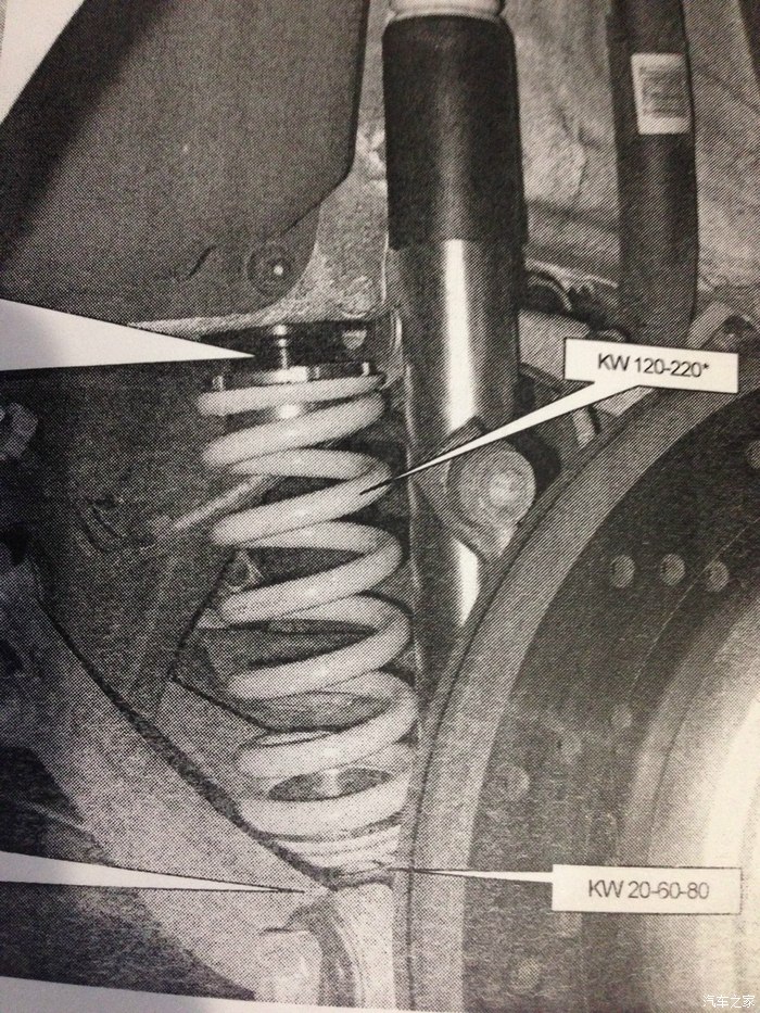

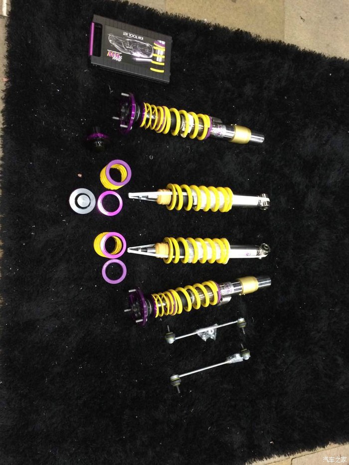

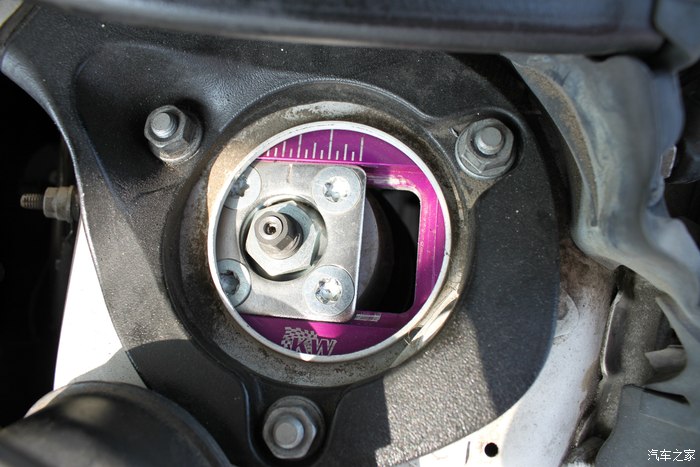

KW CLUBSPORT 2way
目前回弹、阻尼 选用的是预设值。倾角前3.4° 后2.1°  前束原厂

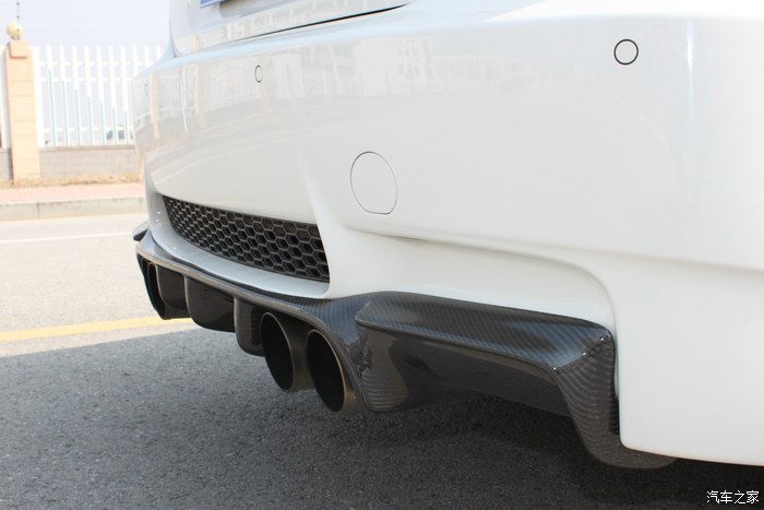

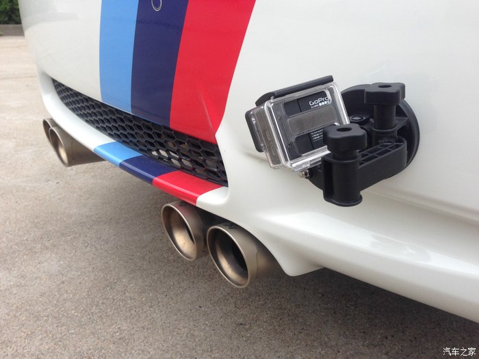

排气 AK 钛合金全段
我非常喜欢这款排气,声音适中,关键钛合金真心很轻,相比原厂排气估计可以减掉30GK,而且可以选择ESS的AK ECU程序。

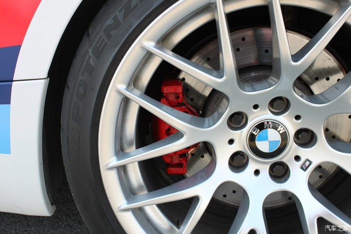

刹车 前Brembo GT  362 DBA T3碟  后刹车原厂
刹车系统在下面我会详细说说我的经历和一些建议。

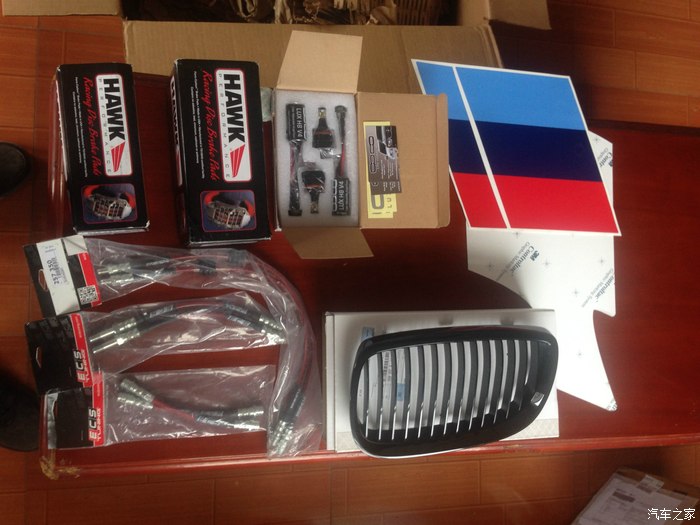

刹车钢喉 ECS
换钢喉是因为要使用5.1的刹车油。

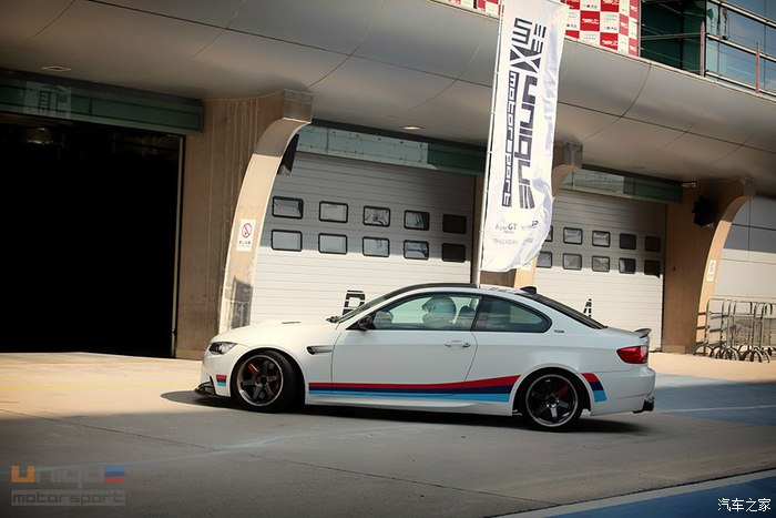

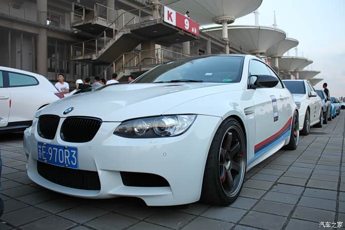

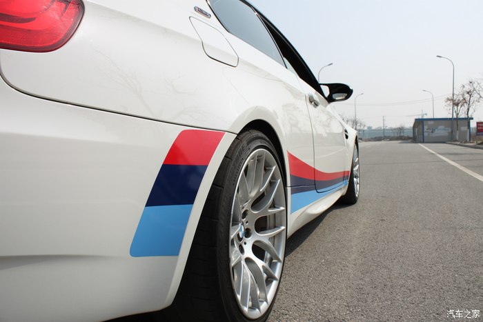

轮毂&轮胎
      赛道 TE37SL 18寸     倍耐力 Trofeo R 245 40 18  265 40 18 & AD08R 265 35 18 285 30 18
      赛道用TE37SL 18寸 是因为18寸轮胎便宜,而且轮毂重量也比较轻,还有个重要因素是这个轮毂,是为数不多几款18寸轮毂里可以装下380碟大六刹车的。
     轮胎我使用过防爆胎、PS2 、PSS、耐特通NT05、RE11、AD08、Trofeo R 各有特色,等下次发帖详细说说自己的见解。
                 日常 1M 359M 19寸  普利司通 RE11   245 35 19   265 35 19

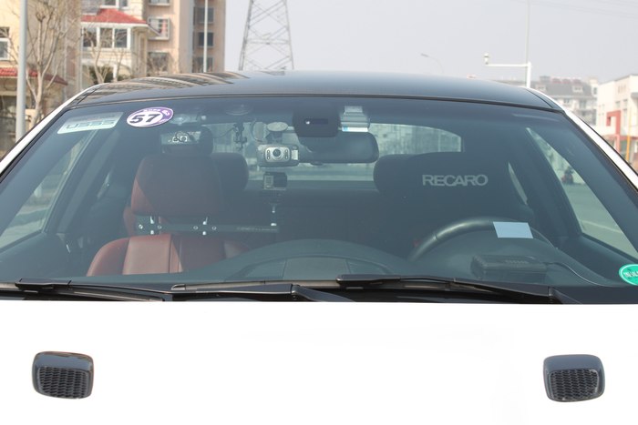

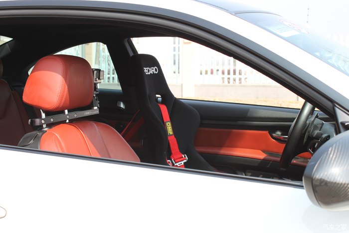

主驾座椅 RECARO Rally Sport GFRP
重量轻,连底座大概13kg,相比原厂33kg的重量,减掉了20kg。(不过我的体重补回来了
OMP 红色六点式安全带
我现在把它当4点式使用,当时现货只有6点式。

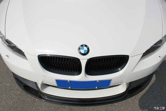

外观件
GTS-V前唇&后唇 (高仿树脂、碳纤维布表面)
高亮黑边框 侧灯

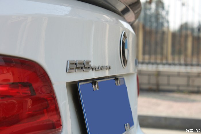

程序
ESS ECU 选AK排气系统,马力提升20P轮上、扭力20扭左右。实测100-200 9.9"  快了1秒左右。

ECS 相机支架

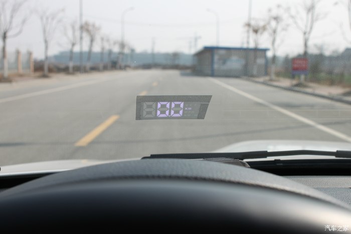

方正S5 HUD

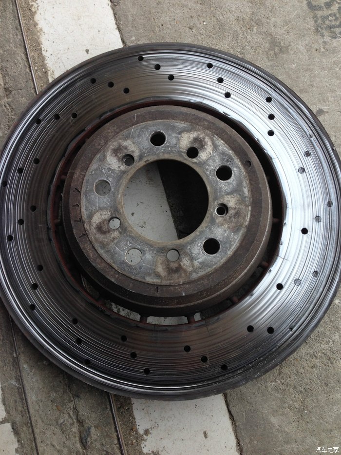

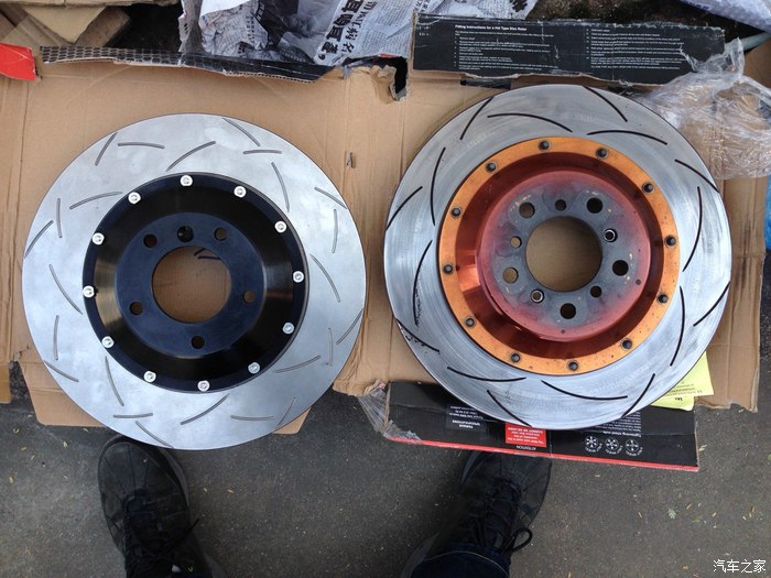

      M3的刹车纯原厂盘、刹车片日常使用是完全没问题的,当然想要车子更骚更漂亮,换一套前六后四也是不错的。原厂刹车制动效果是非常好的,我们赛道群里的朋友阿磊,在国外论坛看到过M3刹车和其他主流改装刹车的评测,测试结果居然M3原厂刹车排名第二。
     但是,在赛道上,原厂刹车在高强度的制动负荷下,热衰退就非常厉害,我曾经使用原厂卡钳、盘,配HAWK hp plus片,竟然把盘给刹裂了... 原厂盘实在太软,经不起hp plus的折腾,从外观上看盘面凹凸不平非常严重。如果想在赛道日玩玩的话,升级刹车系统还是非常有必要的。
       关于Brembo gt 原配碟,也是比较软的,但是他的制动效果非常好,很线性,基本感觉不到热衰退。后来我换了hp plus片后,制动效果提升很明显,但是吃盘就很严重。

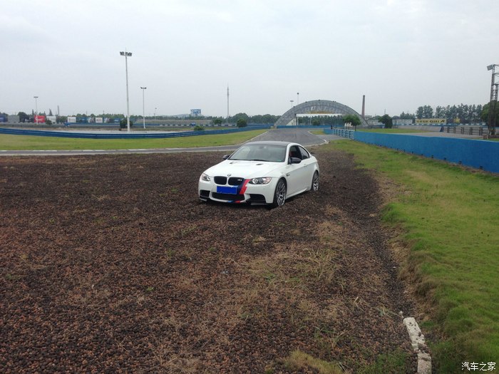

       535i卖了后,我把brembo gt装在了M3上面,刚开始选用了DBA T2 380碟 广州定做的桥位、合头。在天马山赛道上,使用hp plus片,制动效果很不理想,全力跑几圈下来,感觉有点刹不住,要非常用力的踩刹车,才勉强刹住。
有一次我使用hps刹车片,几圈下来,根本就刹不住,还冲出了赛道。
      后来经过了解,原来DBA T2属于街道版的,级别不够。在上赛跑了2个赛道日6节,刹车就开始抖,而且抖的非常厉害。盘面磨的凹凸不平,380盘又大很容易抖。
后来,重新换了DBA T3碟,这次选用了直径362的,希望刹车不要抖了。配合HP plus片 ,虽然盘的直径小了,但是制动力不比 T2 380碟差,热衰退不明显,制动力也很稳定,不像之前需要特别大力踩,上赛跑了10来节了刹车也不抖。

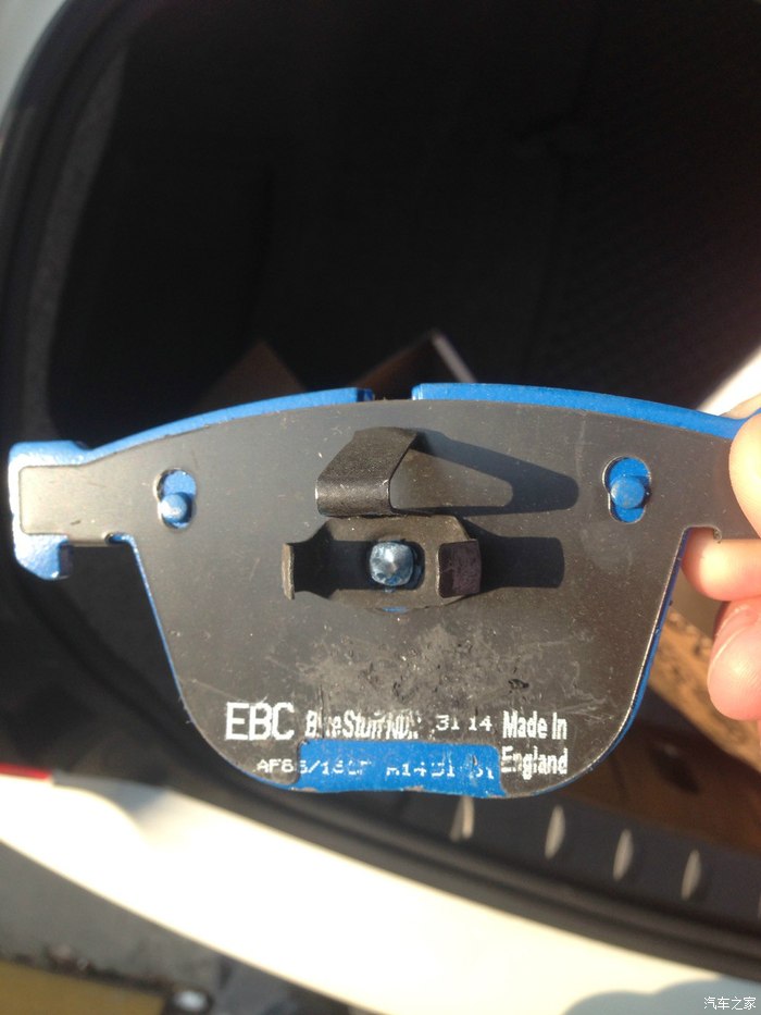

      补充下,我刹车后面使用的是原厂卡钳和盘,片用过EBC蓝皮、黄皮、HP PLUS、HPS,感觉EBC蓝皮最综合,制动力没问题,日常使用也没噪音。HP PLUS噪音非常大,日常使用耳朵受不了,会吓坏老奶奶的。
根据车子用途,结合自己的经历,我建议用下面三个方案来升级刹车系统。
o 性价比最高的就是使用原厂卡钳,更换赛道级别的刹车盘,刹车片。
   可以选择性价比很高的DBA T3碟 配HAWK HP PLUS片 或者 EBC黄片
o 如果经济宽裕,赛道日偶尔去跑跑,可以更换整个刹车系统,使用同 brembo gt级别的。
   整套brembo gt 可选划线或者打孔,原配片用完可以选HAWK HPS。或者激进一点的hp plus,不过这个片日常使用   噪音很大噢。
o 如果是赛道发烧友,建议使用竞技级别的,比如Brembo gtr & ap5270
