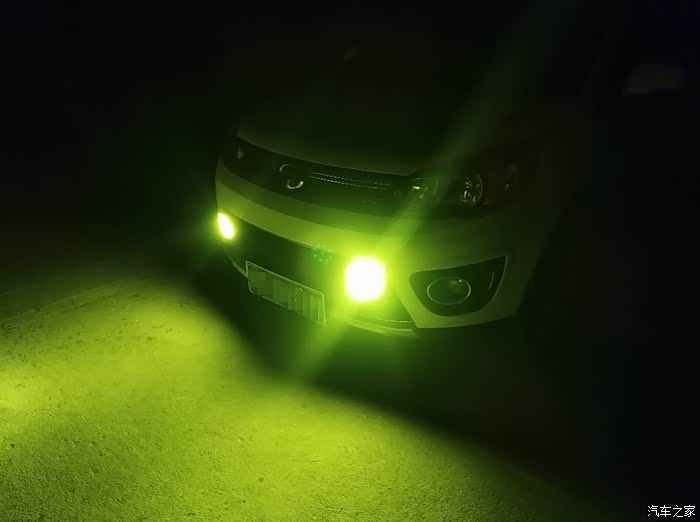

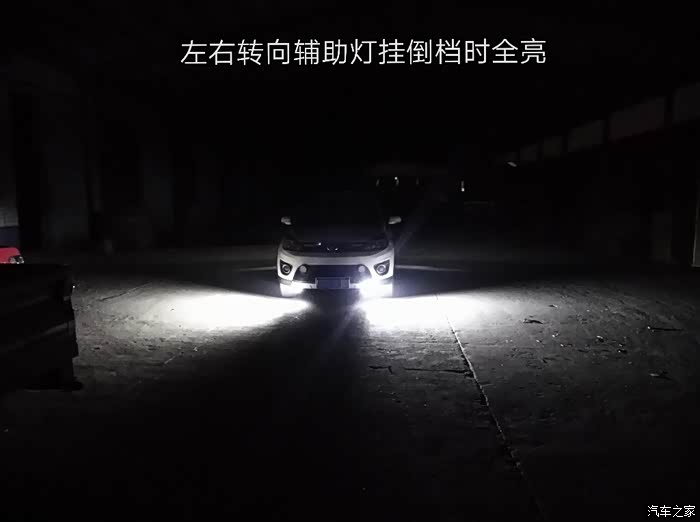

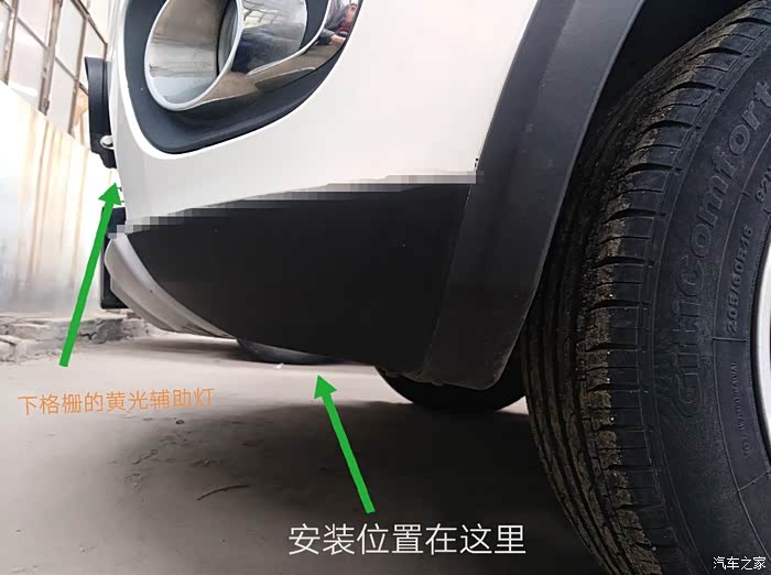

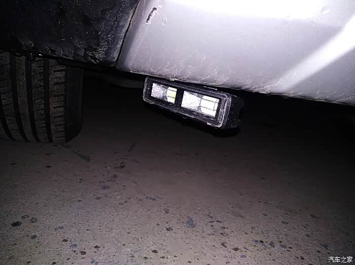

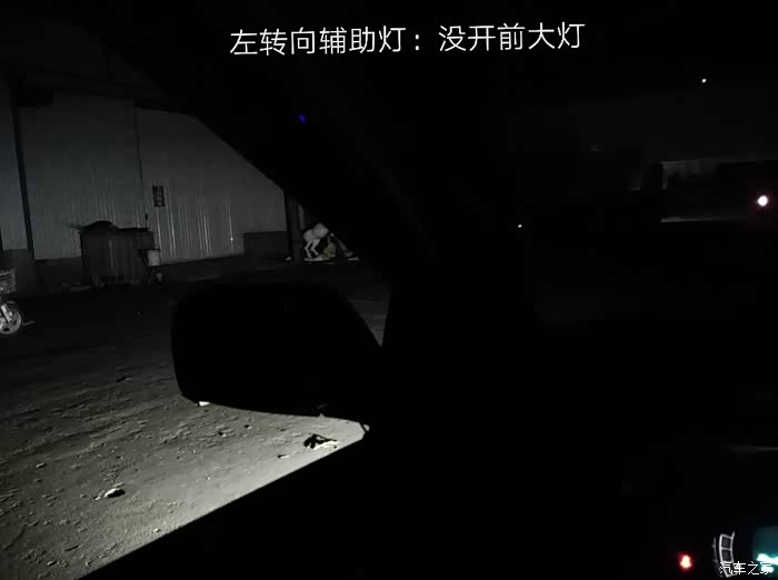

左转辅助灯,拨动左转向开关,左转向灯与左辅助灯亮。开右转向灯,右转辅助灯亮。灯头是散光的,安装在稍微靠里的位置正合适,防止刺眼,不能只顾自己,也要考虑路人的感受。
这个灯头上面只有一个螺丝固定,塑料壳比较好打孔。为了防止螺丝松动而掉落,小白在螺丝头部钻了一个小孔,插上一根铁丝,即使螺丝松动也不会掉下来!

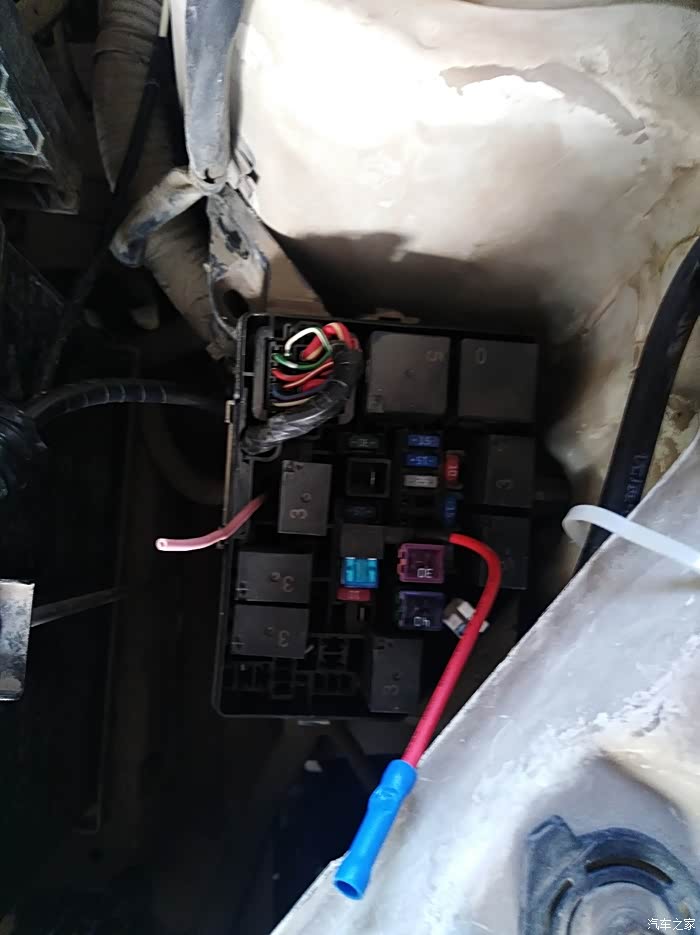

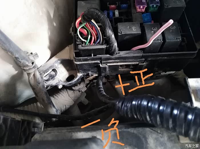

这个灯是遥控器控制的,直接从发动机舱保险盒取电。

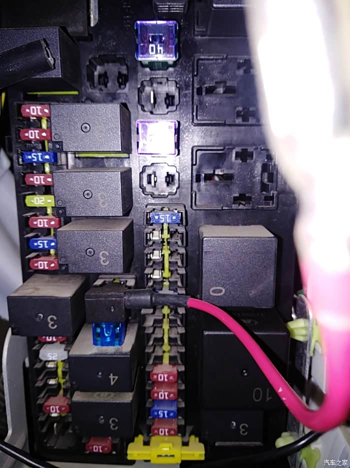

这个需要卸掉保险盒固定螺丝,然后撬开下盖的卡扣,四面卡扣用平口螺丝刀撬开就可以。左边线束下边有足够的空隙穿线,保险盒全是正极这是常识(此处原谅小白啰嗦一下,估计有人会不知道)。
用取电器连接,取电器有两个保险,下边是原车保险,上边是加装用电器的保险,外加用电器的保险要比原车保险小,这是必须的。这个小白接在了AM2保险丝是上(这个有待商榷,实在无处安放啊)。这里还是要强调一下,无论在何处接线,都要在出线端加保险丝,TB和PDD有售,为了安全不要嫌麻烦。

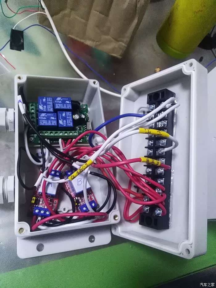

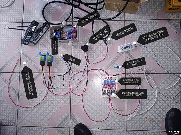

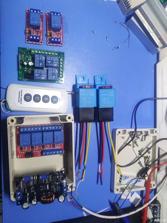

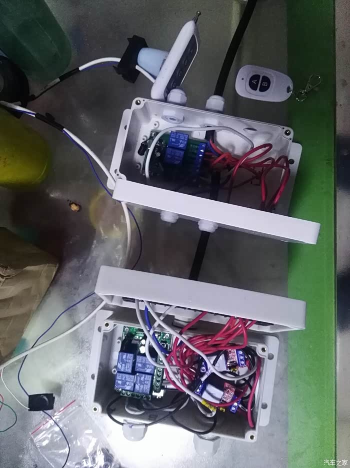

配好线的遥控模块,看着很复杂很乱,其实挺简单,主要是注意正负极不要接错,最重要一点,不要短路。否则会烧坏模块,还会有自然风险。原本是不能正负极是不能在一个盒子里的,但是没有办法,模块供电是需要接负极。所以接线必须接的牢靠,确保万无一失,接好线后接负极的地方,最好用热熔胶枪封一下!

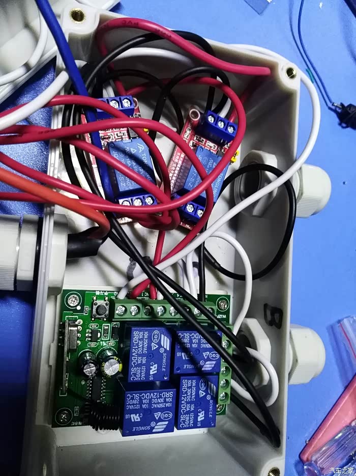

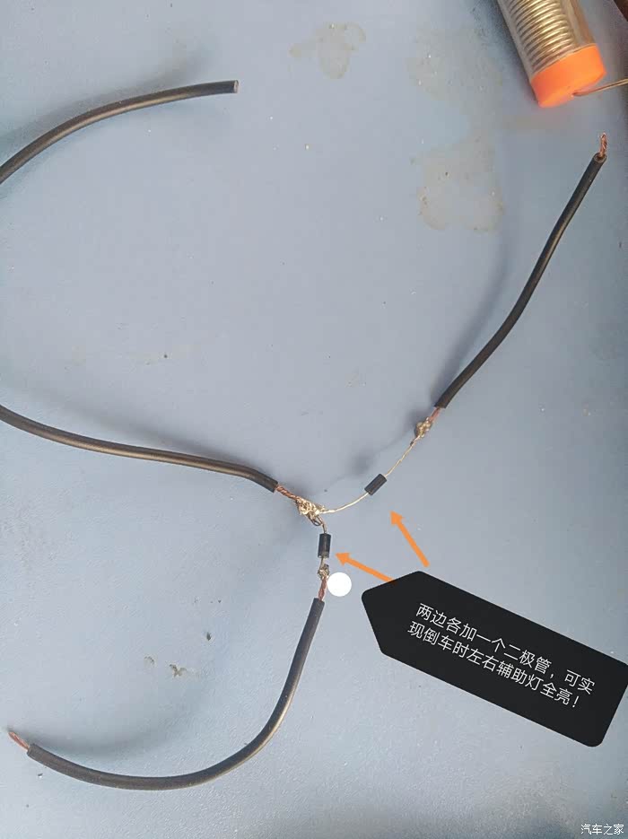

上面标注AB的是两个高低电平控制的继电器,这个地方完全可以用普通车用继电器,之所以用这个是因为之前已经购买,不用也是浪费,不过这两个也不贵,只有6块钱,好像车用继电器一个也得10几块钱了!这两个继电器,一个接左转辅助灯,一个接右转辅助灯,倒车时全亮就要加一根线,如下图!
四个蓝色继电器是四路遥控接收模块,是接收转向信号的。如果单纯接一组灯(比如日行灯),完全可以直接接到这上面,但是负载功率不能太大,单个继电器负载不能超过60W,最大电流不超过5A,本小白的四个灯加起来也不过5A。如果用电器功率比较大,就要加大功率继电器!
这个线接在控制端,所以不必担心电流过大的问题,接了两个1N4007二极管。随便找个旧电器,上边都有的。
两个遥控模块串在一起,白色小遥控器A控制黄色雾灯,B做另一个模块的总电源。稍大一点的带天线的遥控器安在驾驶室与转向开关模块相连。下面介绍。

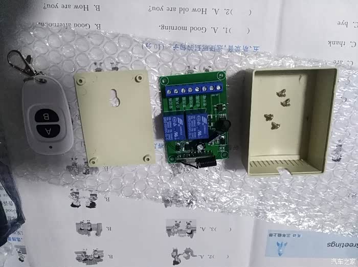

两路宽电压遥控模块(6~27V,12V也是可以的,车辆启动后,电压在14V左右),TB有卖,20多人民币,还算便宜!
这个防水盒是TB买的,规格是158*90*60,带接口的,带线排的方便接线,10几块钱一个,挺好用的。
这个接着发动机舱,接入左右转向辅助灯。这个四路遥控模块,其实只用了三路,留一路备用。为了增加电路的稳定性,小白把两个高低电平继电器的控制端焊了两根线进行短接,当普通继电器用了(完全可以用普通继电器),没有拍照,不太好描述。

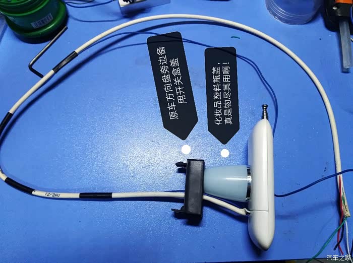

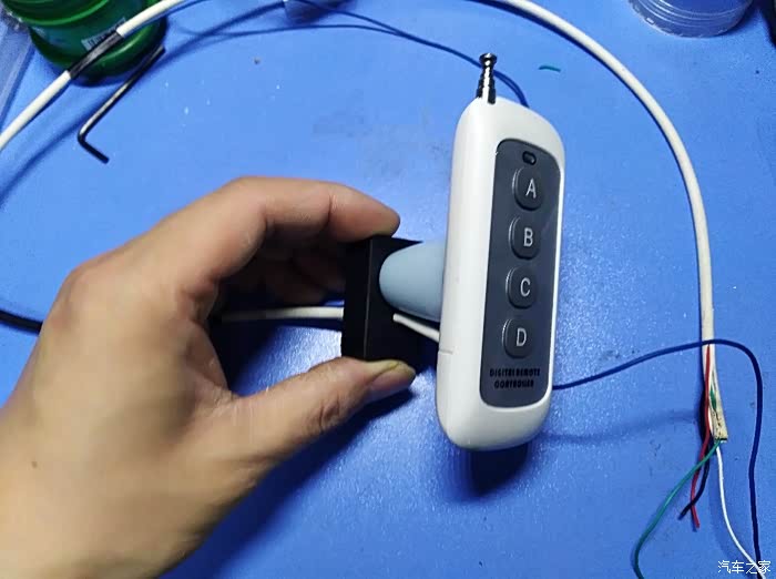

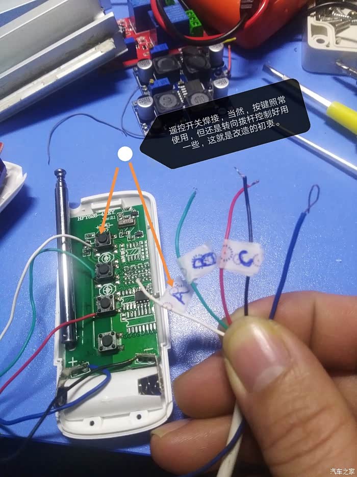

这个四路遥控器是控制上面的遥控模块,需要跟转向控制模块相连。

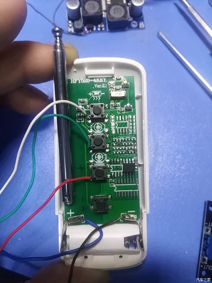

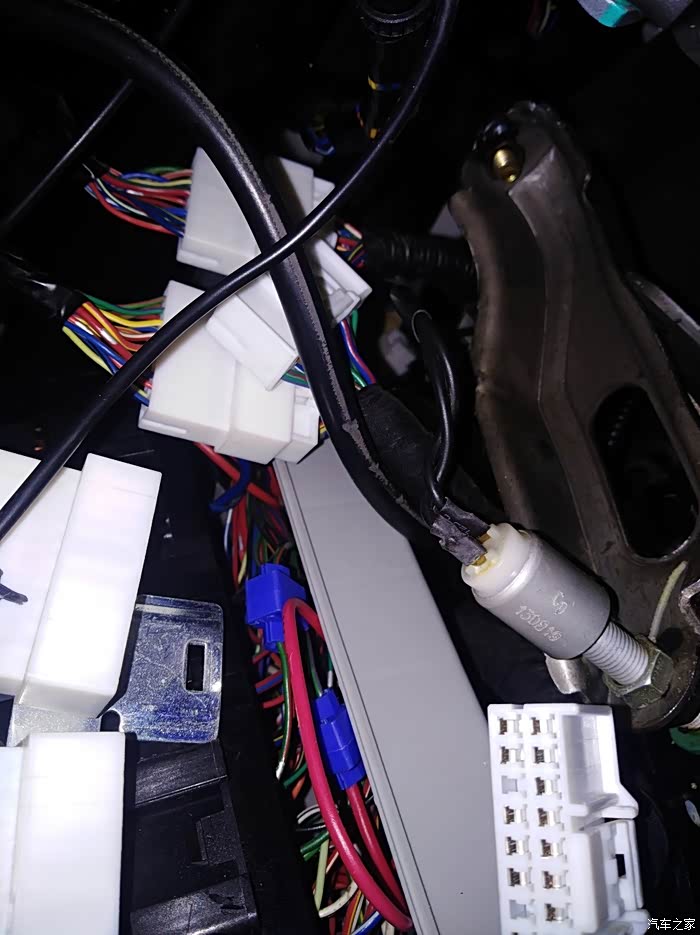

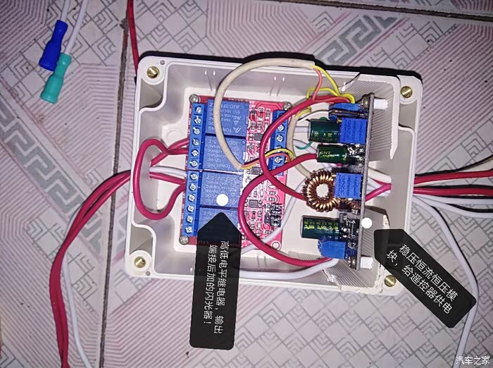

这个盒子接在驾驶室,和转向拨杆相连,还有倒车信号线。四个蓝色高低电平控制的继电器,有两路分别接新加装的两个闪光器(一个闪光器接左转向灯,一个接右转向灯),有一路接倒车信号线,有一路备用。(这个地方完全可以只用几个继电器就可以,原因是模块比单买继电器还省钱,这要感谢马云了!)这个模块小白采用的是高电平模式。(这听起来有点高大上,其实就是一通电继电器就吸合,然后电路导通)
遥控器A接高低电平模块1号信号输入端并接左转向灯控制线,B接高低电平模块2号信号输入端并接右转向灯控制线,C接高低电平模块3号信号输入端并接倒车信号线。ABC都是正极,黑色线是负极。那根蓝色线可忽略不用!

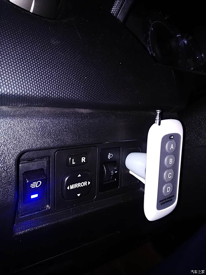

发动机舱的模块就是接收这个遥控器的,从而实现免穿线进驾驶室控制辅助灯的开合。这个还是比较实用的。
这个遥控器放在这里感觉也有点不太美观,还是把它隐藏起来比较好!

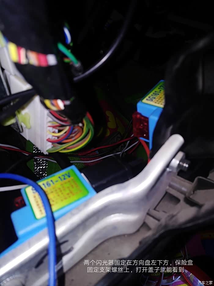

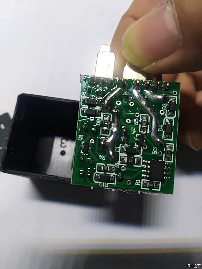

也许有人会问为什么要加两个闪光器?这个小白在M4的闪光继电器的帖子里提及,原因是原车闪光器无法实现改装方案,面对原车闪光器小白是望尘莫及啊!所以才出此下策。改装之初小白还有其它方案,比如方向盘下面加传感器控制,后来感觉方向拨杆还是比较实用。
现在这样就有两套转向控制系统,原来的闪光器可以做备用,一旦这套系统坏了,可以马上拔下插头,***原来的控制线上,这样原来的转向系统就可以照常使用了!
这是原车闪光继电器,期待后续有高手能把它详细说明。

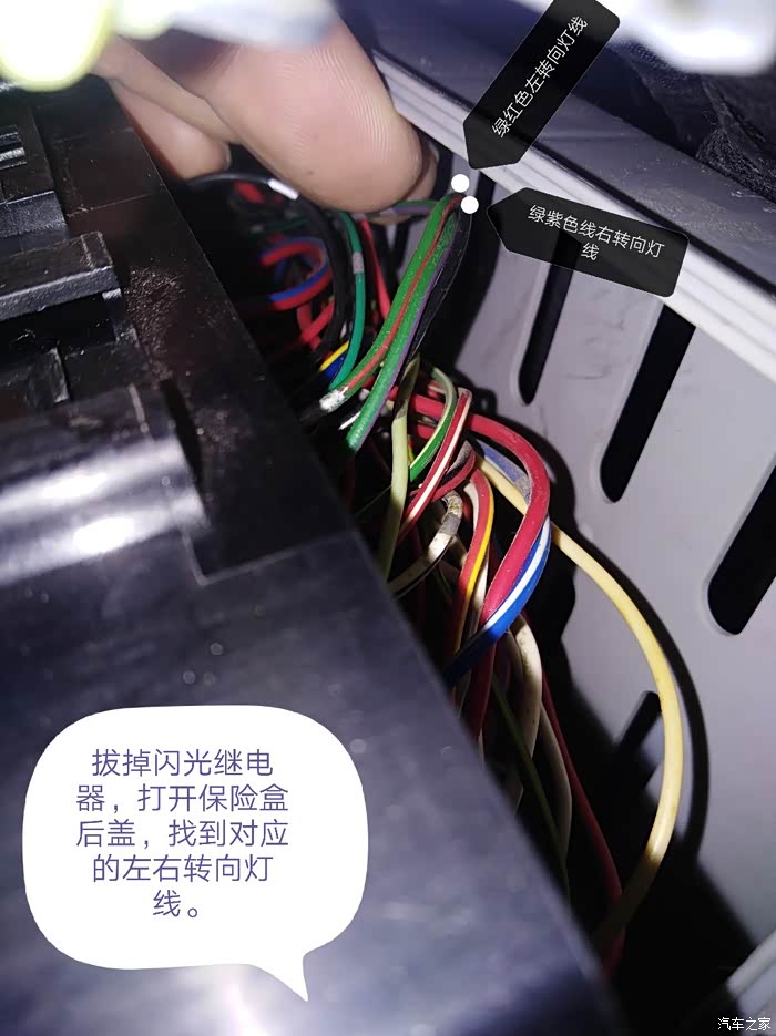

下面是拆装驾驶室保险盒的相关细节:

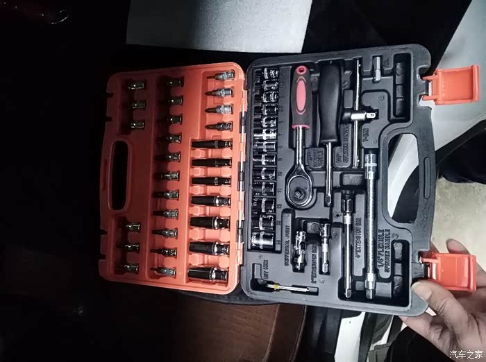

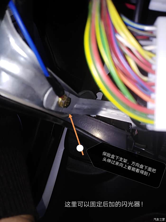

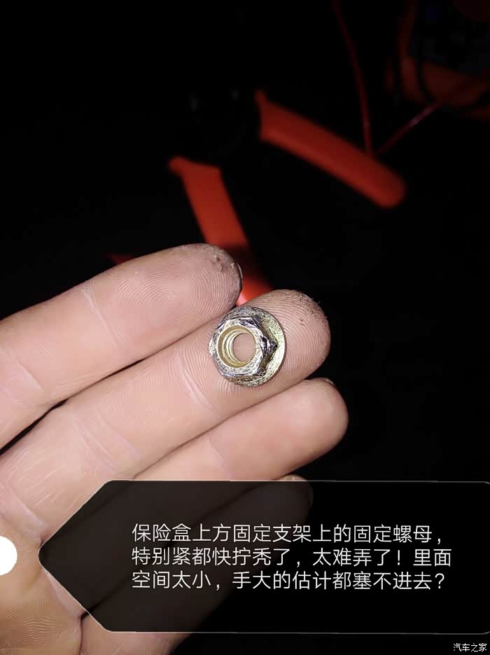

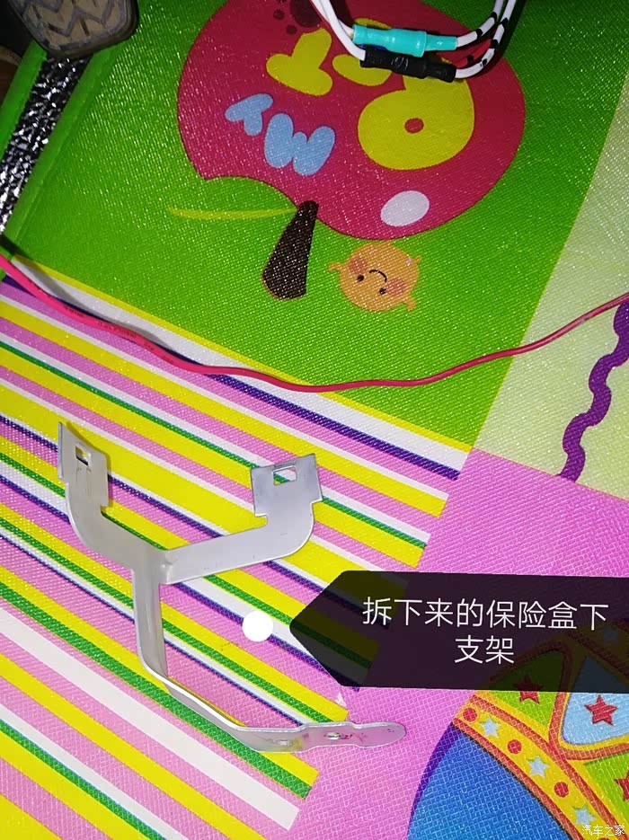

为了拆保险盒,小白不得不买了一套工具,因为保险盒固定支架上方的螺丝帽,没有工具是拆不下来的,真的很难拆下来,有兴趣大家可以试一下!
之所以拆保险盒是因为加装的两个闪光器要并入原车的闪光灯线。
卸保险盒上支架的固定螺母,没有加长套筒是没办法卸掉的,这套工具正合适。
小白把搭铁线也接到这里了!这个地方比较方便接线。

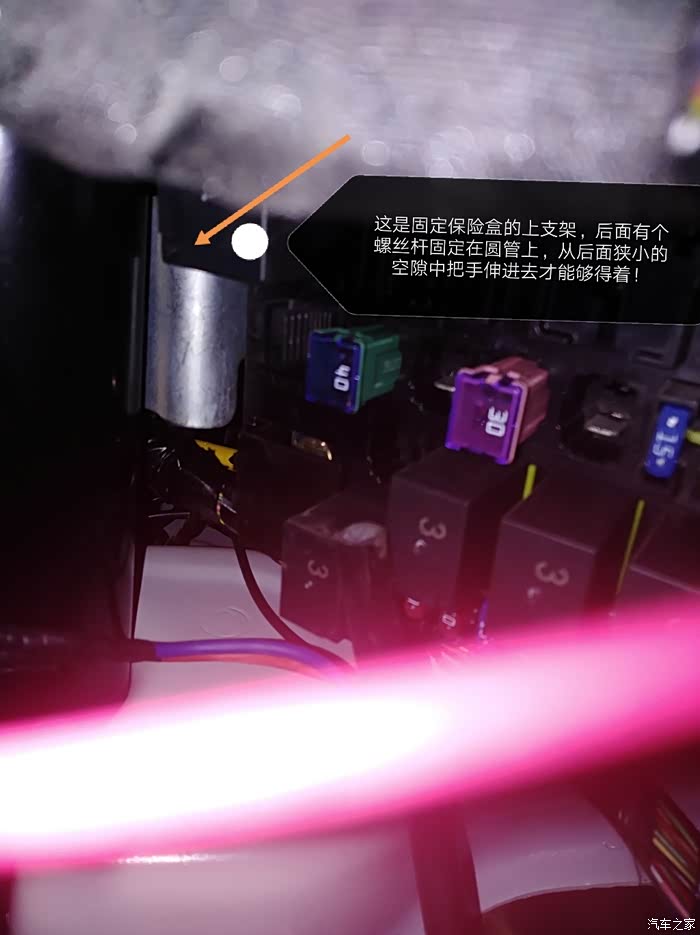

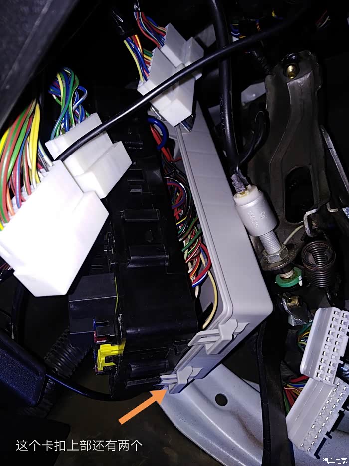

先把保险盒右侧四个线束接头拔掉,以便把手伸进去拆上面的螺母,这个非常难拆,主要是空隙太小,手很难伸进去!要知道拆仪表台是非常麻烦的,权衡一下还是这么拆省事。
如果保险盒与上下支架的卡扣都能撬开,这个上支架螺母也可以不用拆,主要是太难搞了!

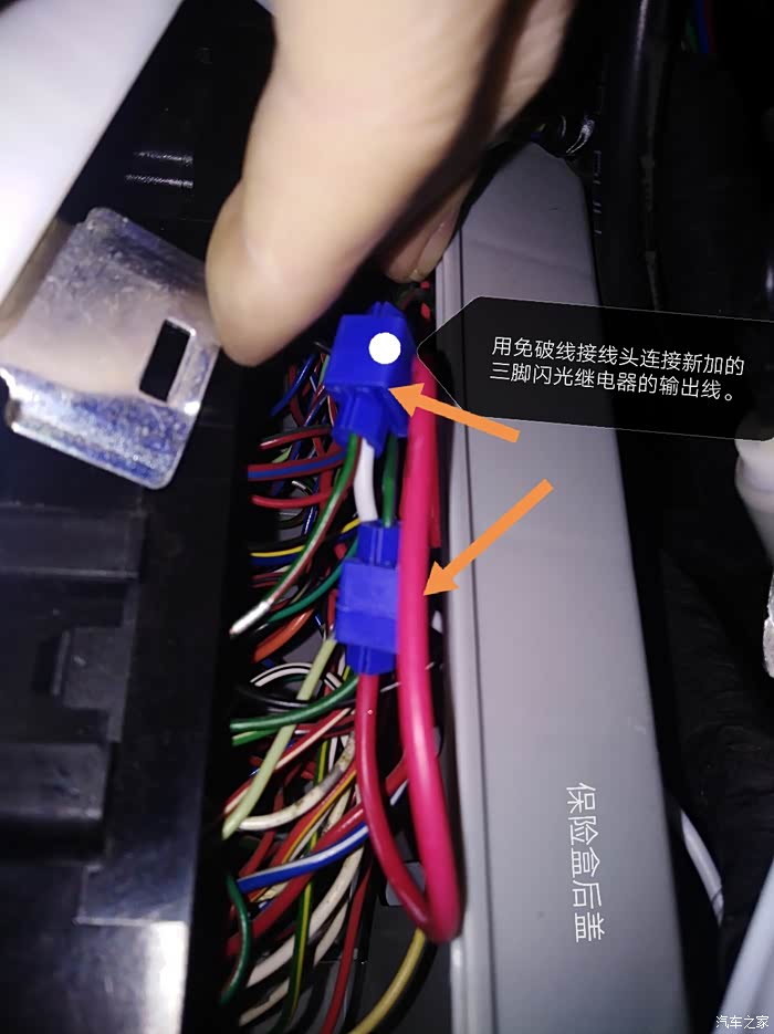

这个保险盒后盖也是有卡扣的,上面的卡扣比较难弄开,需要用钉子之类的东西伸进去撬开,
这些白色插头的线束中一定有两根线是和左右转向灯线是相连的,小白不能确定,所以只能把保险盒拆了!
加装的闪光器的输出线接到这里,这样就并入原车闪光灯线。
取电器插在车载电源保险上

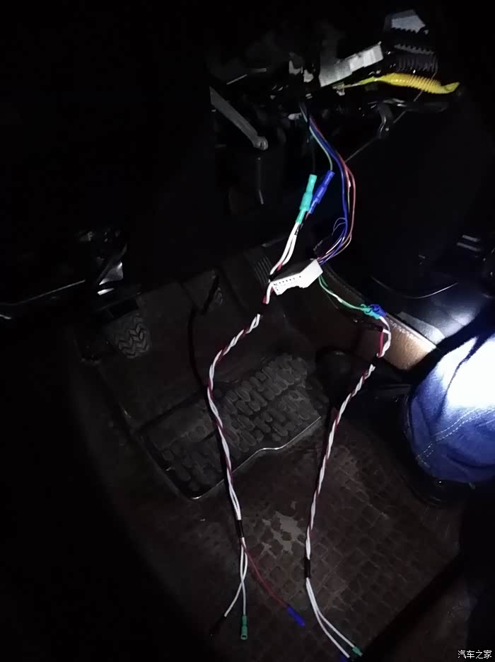

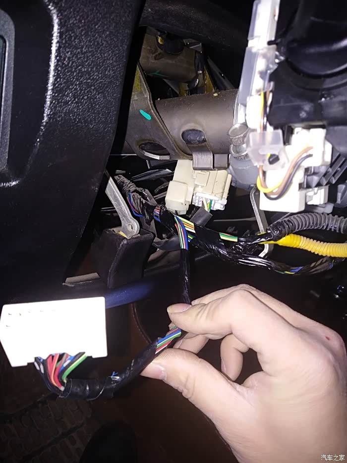

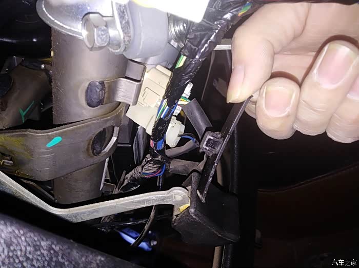

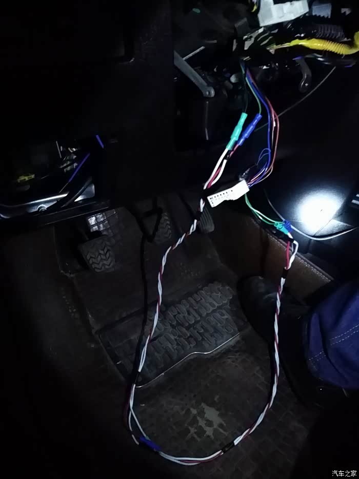

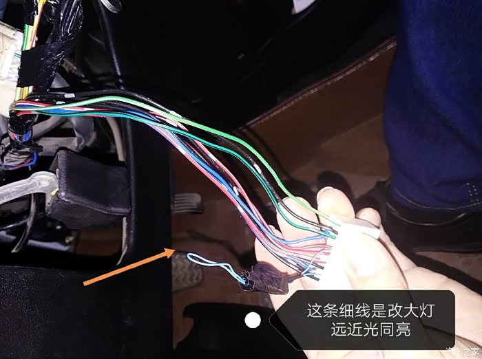

方向盘转向灯拨杆开关接线

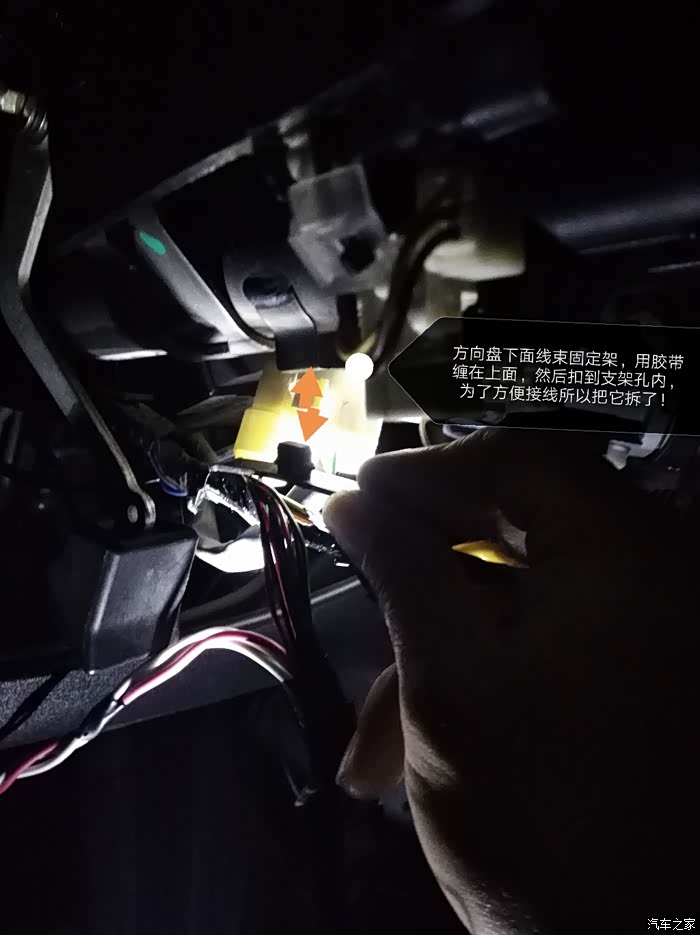

方向盘下面盖子的拆卸发方法论坛里,已经有车友发布,就不在详细说明,转动方向盘就可以看到左右各有一个自攻丝,正下方位置还有一个小螺丝,用十字螺丝刀卸掉。然后用平口螺丝刀撬开上下盖子,就可以看到开关和线束。
这是转向开关插头线
为了方便接线,拆了线束上的塑料固定卡扣,接完线再用胶带缠上。
最右边三条线就是左右转向灯的控制线,黑色为31搭铁线,绿色和深绿是控制左右转向灯的。
把三根线剪断,分别接三根延长线并接上对接插头,这样就可以接新加的转向模块的控制线。
插头对接就是原来的转向系统。
