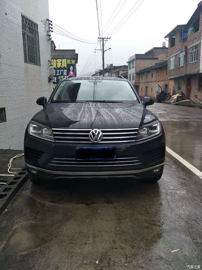

2017年6月1日下午停放于老家门口,当晚大雨......
2017年6月2日晨点火发动机抖动、异响、熄火......

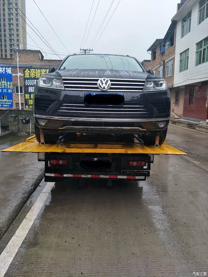

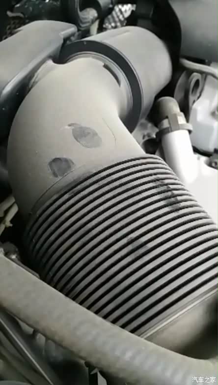

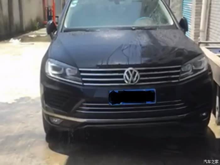

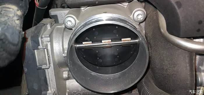

6.2早上点火后进气管道严重伸缩、发动机抖动异响,后熄火。
熄火后打4S服务电话,帮忙联系施救车辆。
走起,发生了什么?

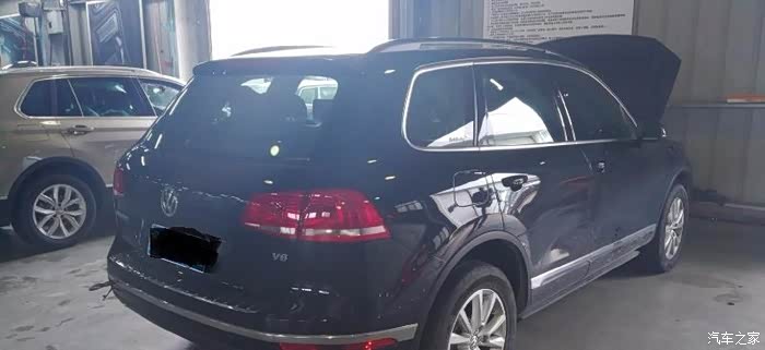

到达4S店。

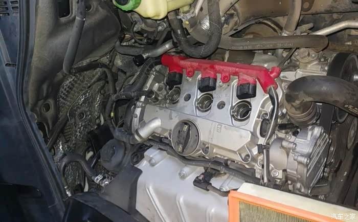

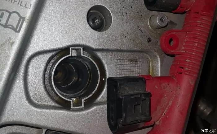

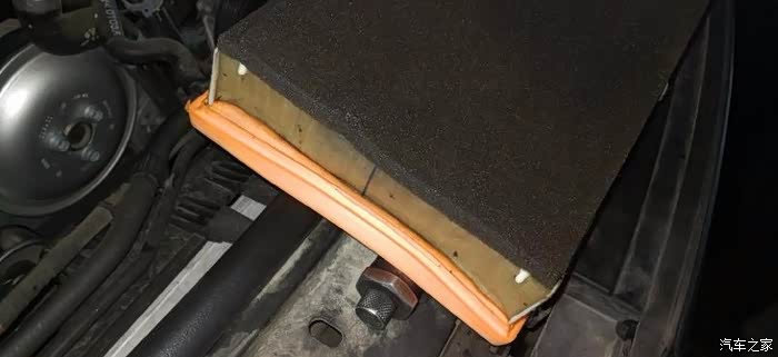

空气滤芯盒全是水。
空气滤芯已湿透。

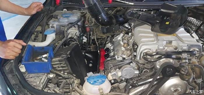

4S告知发动机进水,维修费约20万。

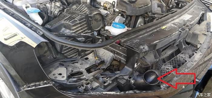

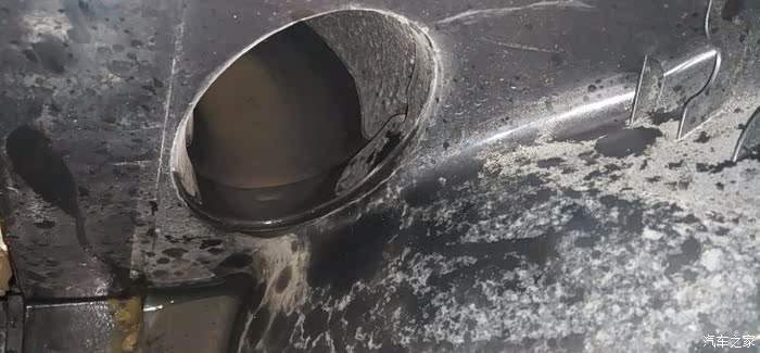

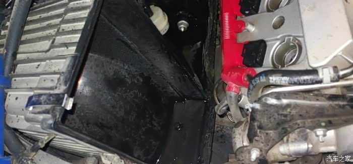

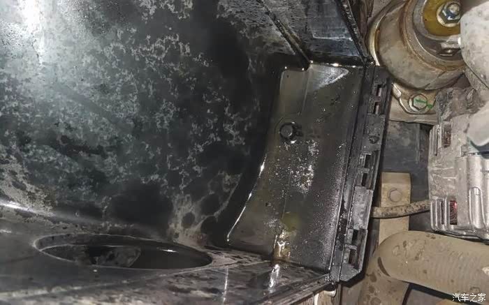

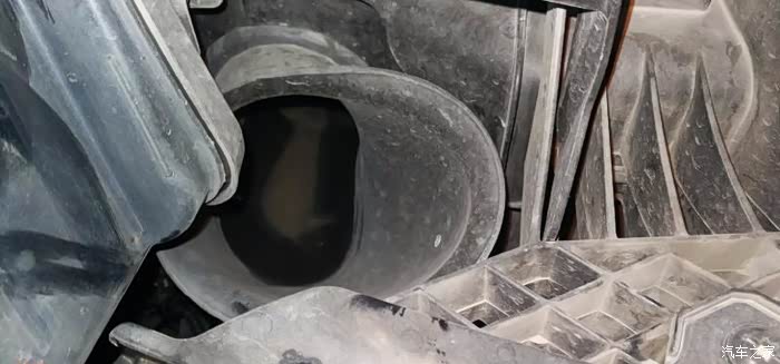

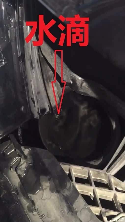

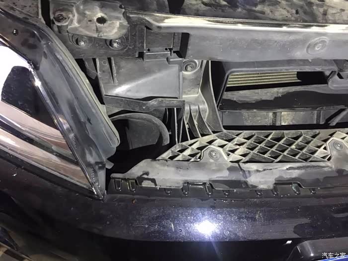

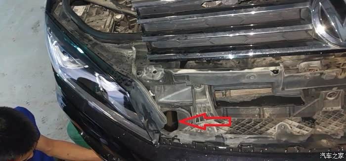

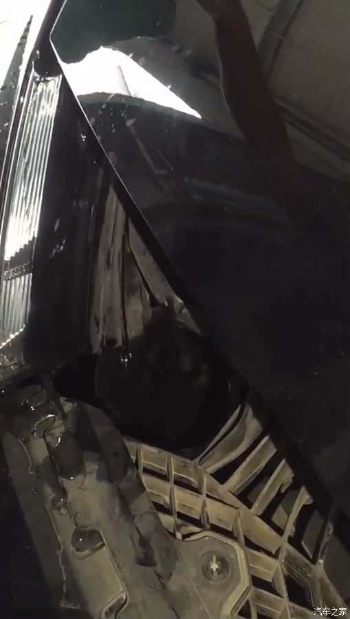

因车子是停放在家门口并确定无水淹、无人为,所以扒了大众皮后发现水是从这个进气口进去的。
车友们发现问题了吗?

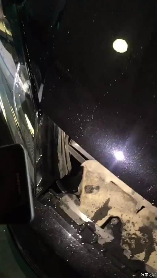

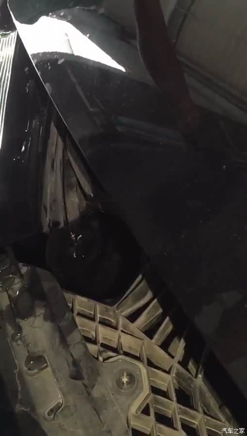

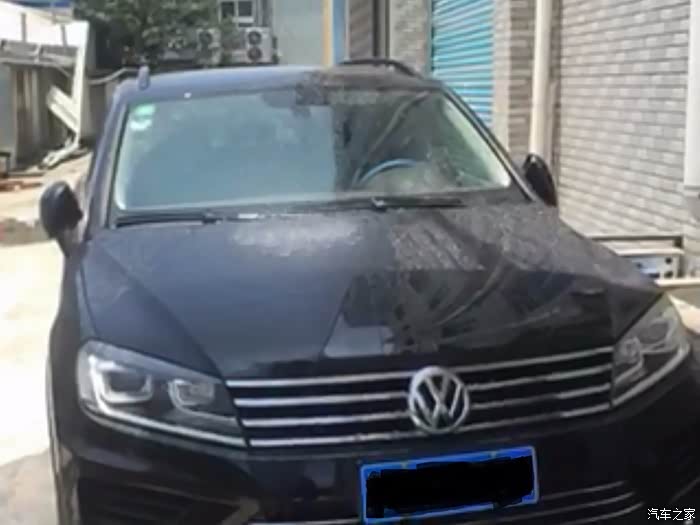

看这进气口的位置,相当奇怪。经试验(拿桶水往机盖上浇),水流明显经过大灯中缝处往进气口去。
视频截图,车友们清楚吗?这个位置是在中网背后,拆除中网可见。

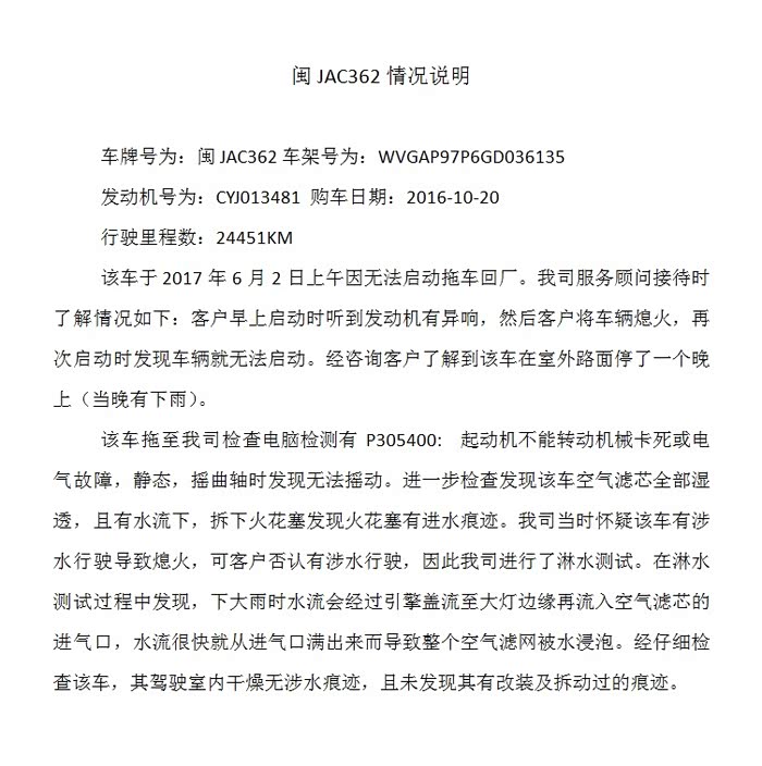

沟通不畅后,4S现场试验停放淋雨是否可导致发动机进水?
这下啪啪啪的打大众脸了。

一般的雨水量可被空气滤芯过滤吸收,车辆启动后气流慢慢可吸干管道中的水气。一个保养周期内进入的水滴未足量那么保养时更换空气滤芯后又能满血复活。大家看完图知道这次我车辆进水量比较大,也不是不能启动,只表现为启动后进气量不足导致发动机抖动、异响,后吸进空滤上的水汽造成发动机顶缸。所以若不是这次碰上梅雨季节,且车辆马上要二保状态,未必发现的了这个严重的问题。

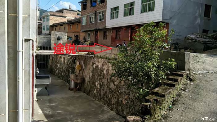

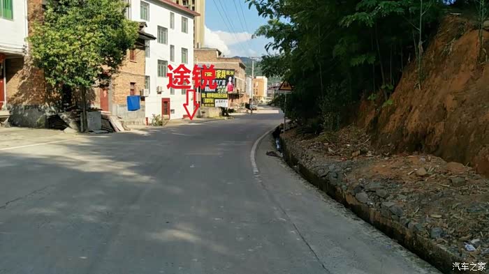

6.10特意拍了两张停车位置图,应当可以证明正常行驶至此停放,第二天启动才发现问题。下图可清楚表明要淹途锐得先把我家这排房子的1楼灭了才能做到。容易吗?
没法子,农村人没车库,就是这么露天停放的。可是大众卖车时没和我说车子不能露天停呀,这么娇气我能买吗?途锐要住宾馆,不能淋雨你要告诉我嘛。

根据广大车友们的实验可坐实:
2011款以后的途锐均存在此缺陷。车辆停放期间淋雨,雨水经机盖 大灯中缝位置直接排入进气口。其中2011-2016年款较为轻微一些,雨水为滴入型。2017款最为严重,百分百中招,雨水为流入型,后患无穷。
