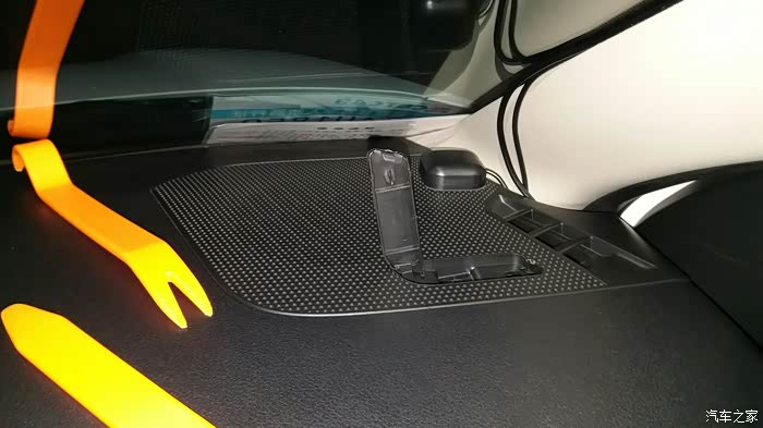

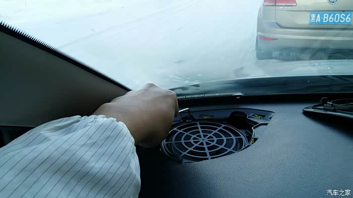

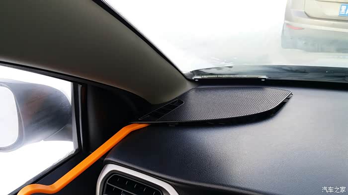

开始拆卸左侧音响盖板,如果没有专用工具,用废卡片撬也可以,很容易

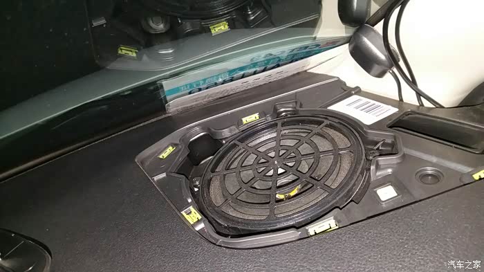

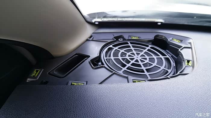

漏出了原车喇叭,这时候玻璃已经起雾了,真是美丽冻人啊!哈哈
用T20扳手拧下四颗螺钉,连接线是一个卡扣插头的,按下一拔就可以,这一步没有拍照

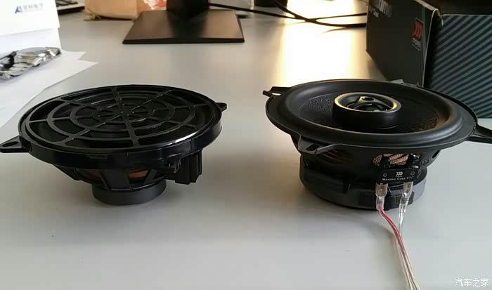

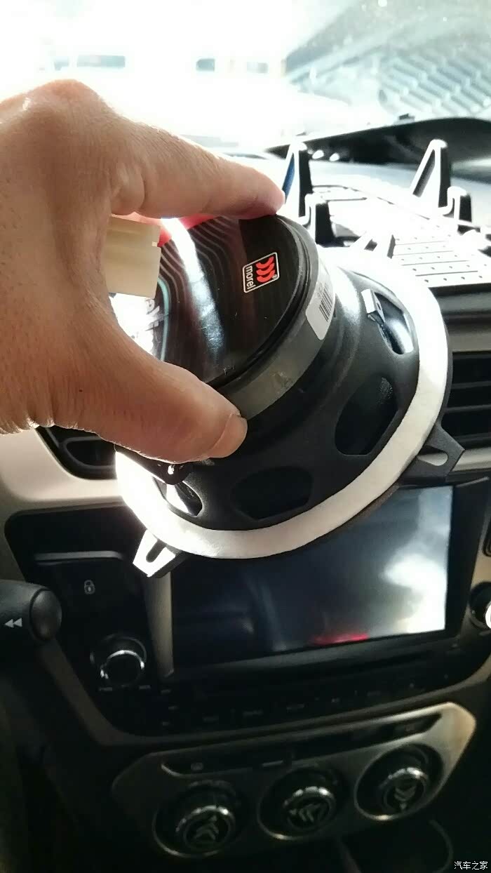

原车喇叭和摩雷的对比(无损转接线是另购的,网上都有)
为了防止共振,在喇叭金属框架上粘了一圈止振海绵,然后把无损接头和原车接头对插就可以了

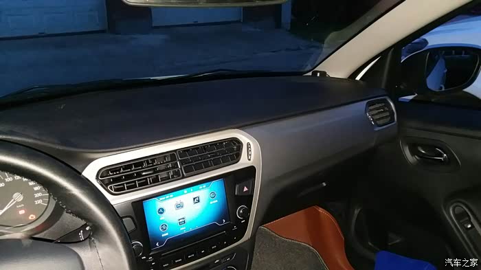

装好的样子,漂亮吧!继续,撸起袖子加油干!
弄右侧的时候天黑了又很冷,只好转到地下停车场进行,所以照片有些暗,大家不要介意
撬AIRBAG小挡片的时候一再小心,还是出现压痕了,好在不严重
右侧拆完就直接装上了,没有拍照,做法和左侧相同

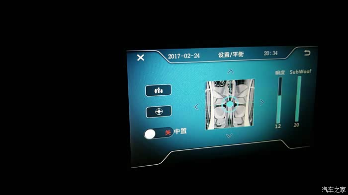

全部装好之后进行机头调音试了一下,效果真不是盖的!太棒了,中高音清晰明亮,低音澎湃有力,完全超乎我的预期

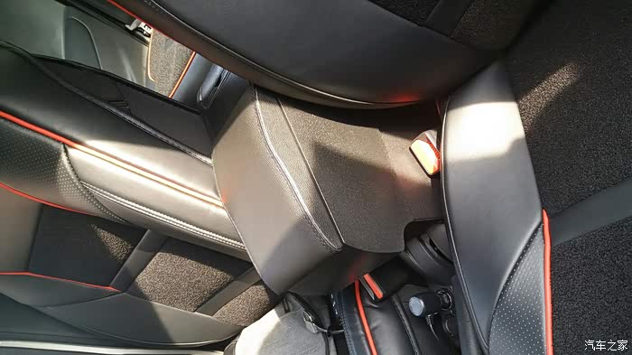

安装的扶手箱,斯沃德的

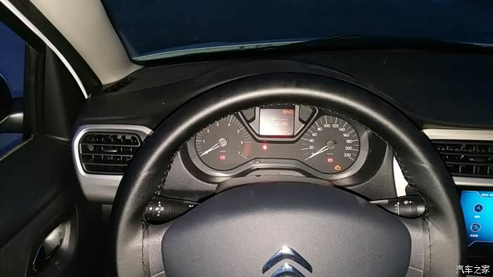

4S店加装的导航,1500大洋!好贵哦
手缝的真皮方向盘套
