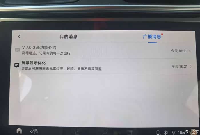

2.下载高德车机7.0版本,地址:https://auto.amap.com/download

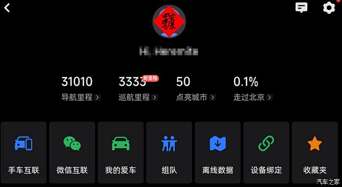

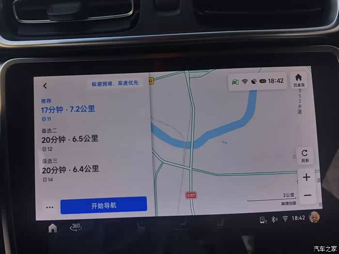

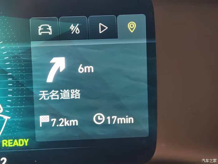

5.打开USB调试,通过领克USB调试模式 ADB安装 高德地图车机版 应用,方法:https://lynkco.hyphp.cn/t/22.html。

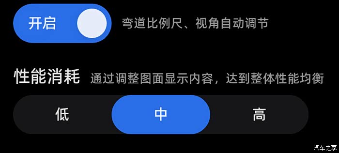

安装后打开地图,注意要在高德地图上修改一下设置,提高性能(因为老车机算力有限):
1. 修改性能设置为低
2.关闭“内置输入法”、“悬浮框”、“个性化推荐”
换了以后,目前还没有发现影响其他功能。在此提示,不建议安装其他三方应用,车机会转不动的。
