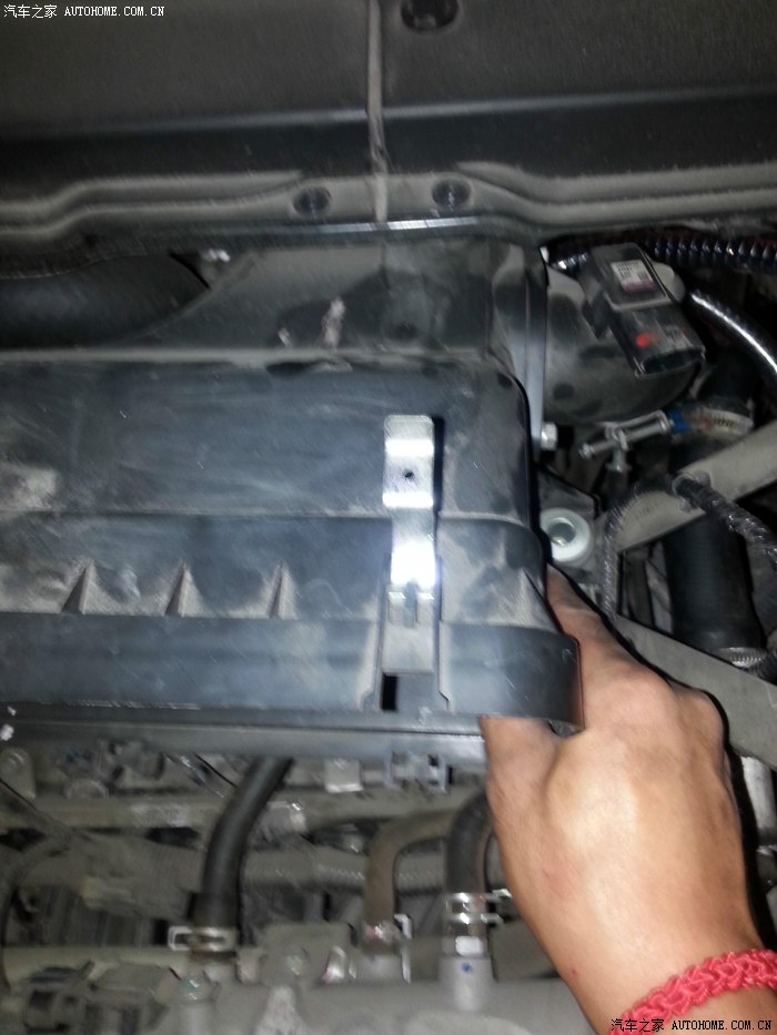

安装过程:拆掉空滤集箱,共3个螺丝
一共3个螺丝,很好找

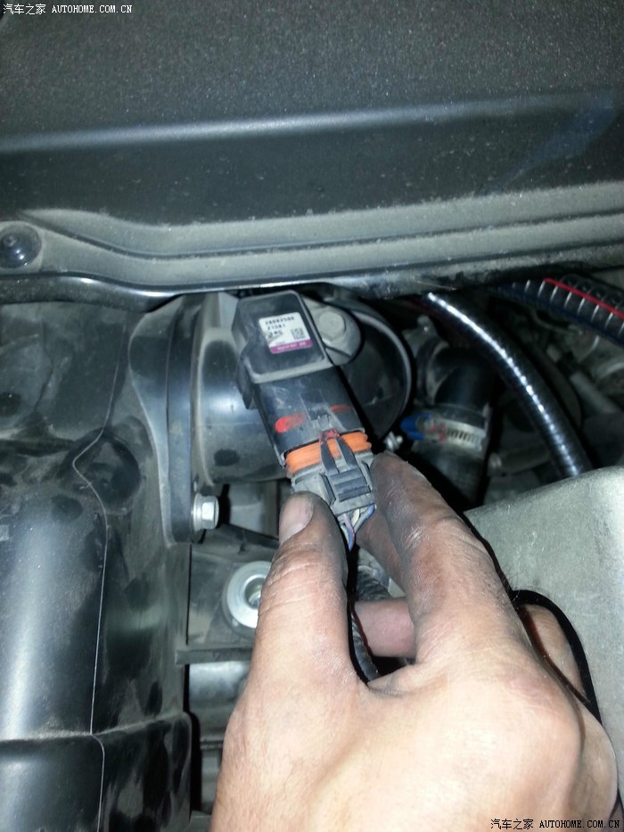

然后拔掉空气流量计:

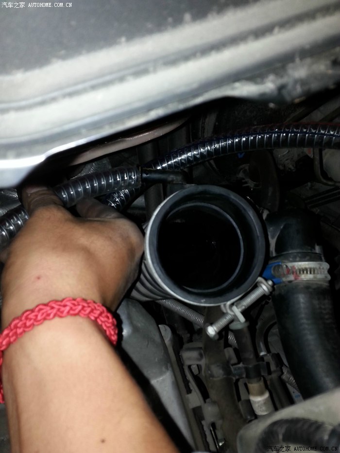

拆掉进气管:
拆下空滤后的样子:

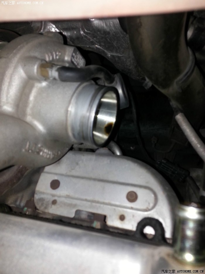

这时候可以看见涡轮了,然后继续把涡轮的进气管拆下:

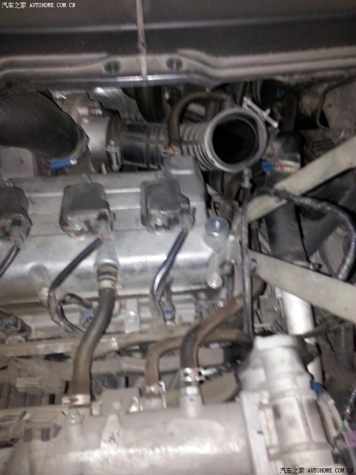

继续:看到涡轮上的油了吗?

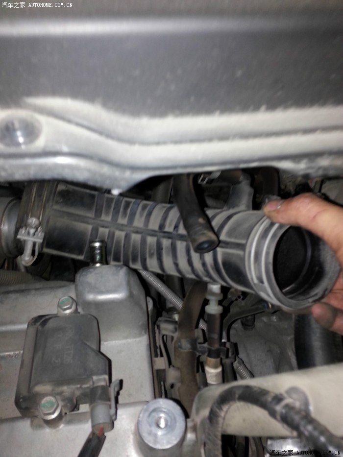

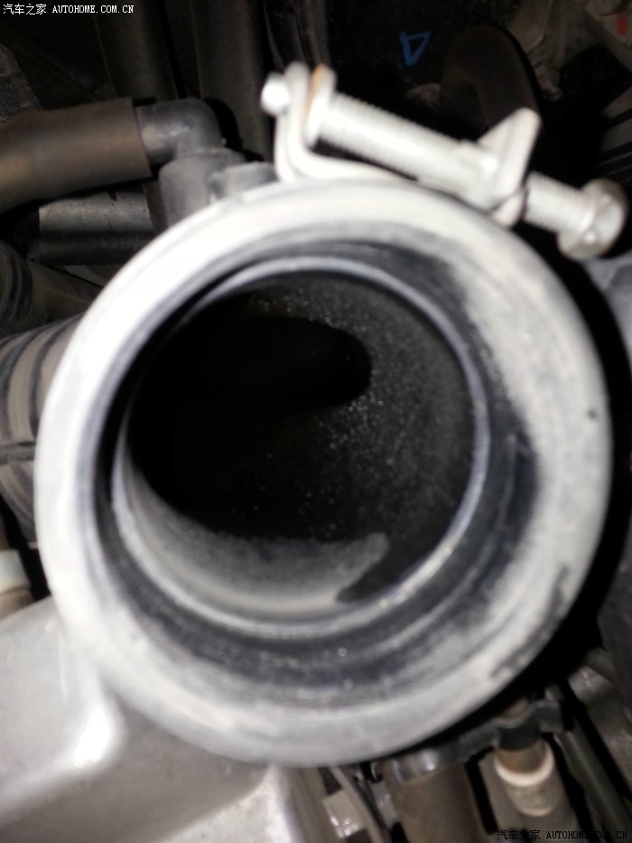

拆下来的管子,仔细看全是油泥:

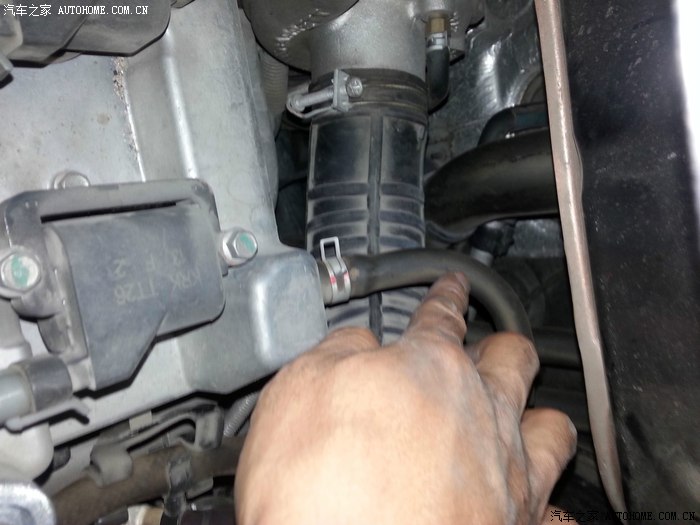

下面指的这个小细管就是发动机曲轴箱的机油蒸汽二次进气管,也是我们要在这里加装油气分离器的地方:

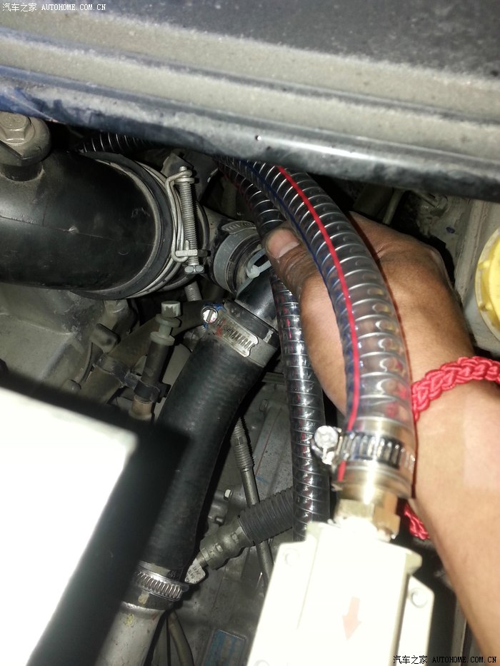

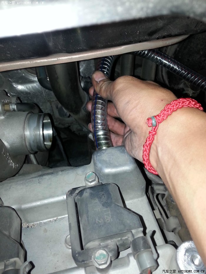

拔掉这个管子后,接上分离器的管子,我用的是耐高压,耐高温,耐油的钢丝管,一端接在排气上,如图:

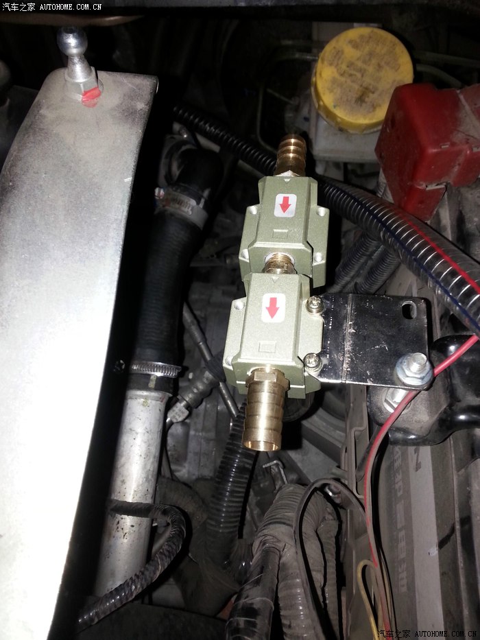

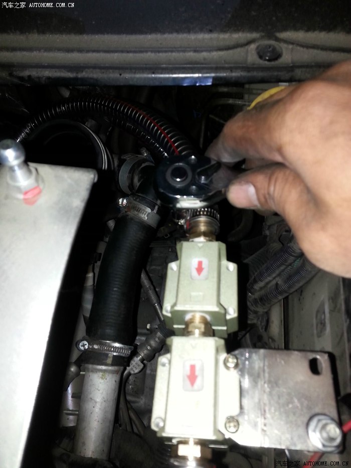

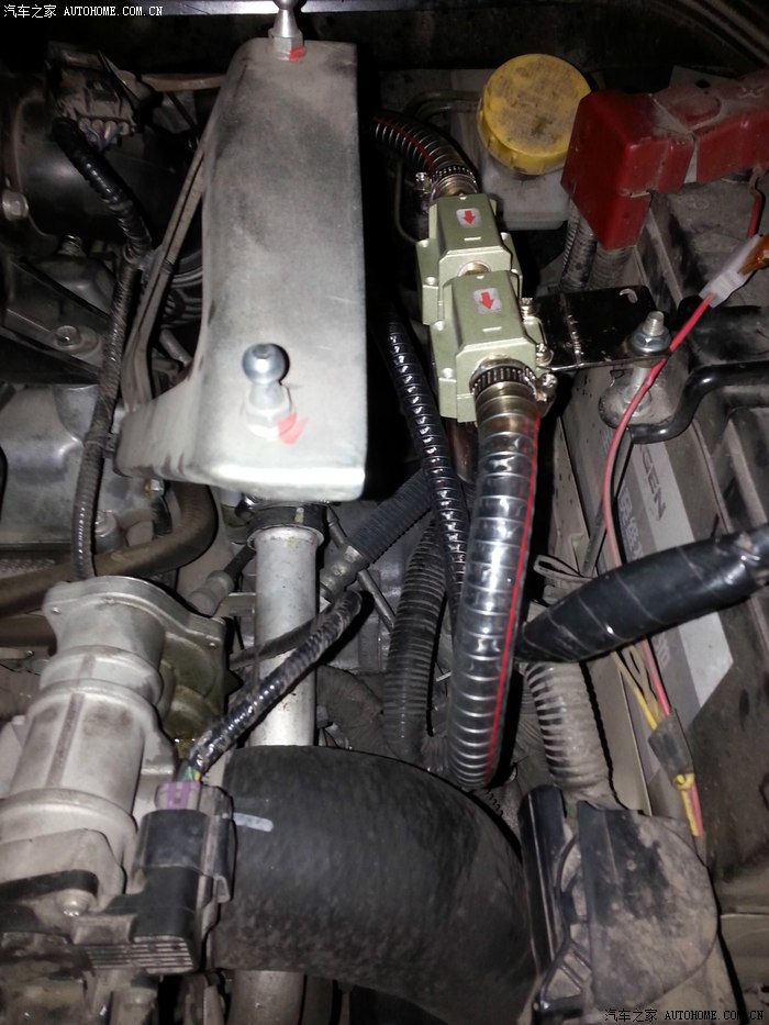

我把分离器安装在这里:

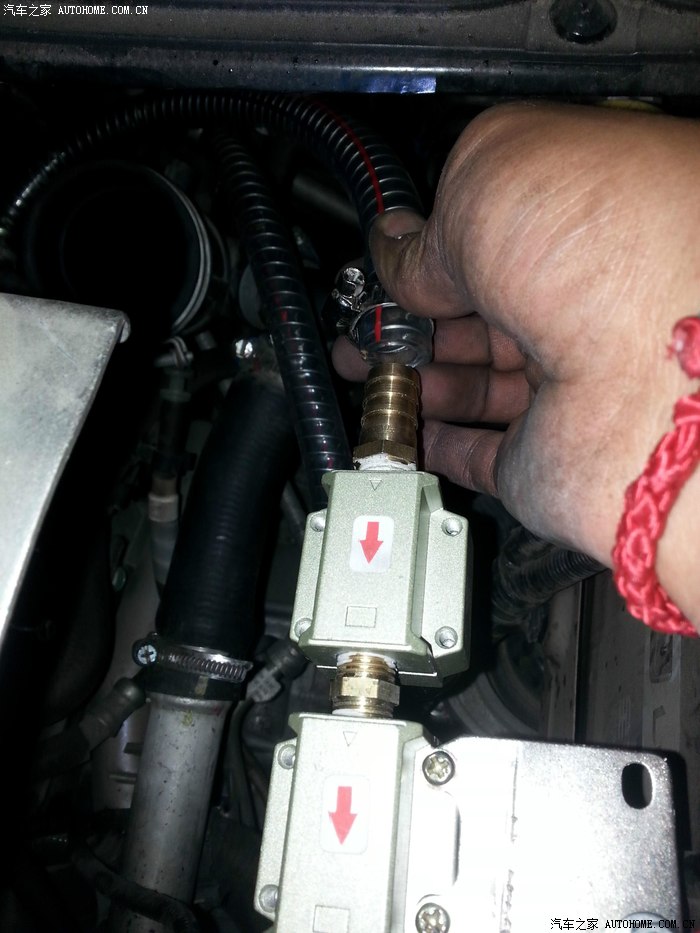

另一端接在分离器的进气上,如图:
然后把分离器出气和原来的涡轮进气管连接:

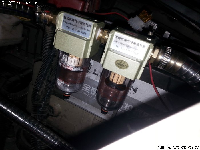

安装好管子的样子:

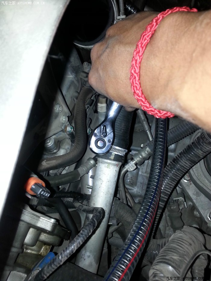

接下来把各个接口用卡箍卡紧防止漏气:
用扎带把管子扎好:

别忘了插上空气流量计哦
