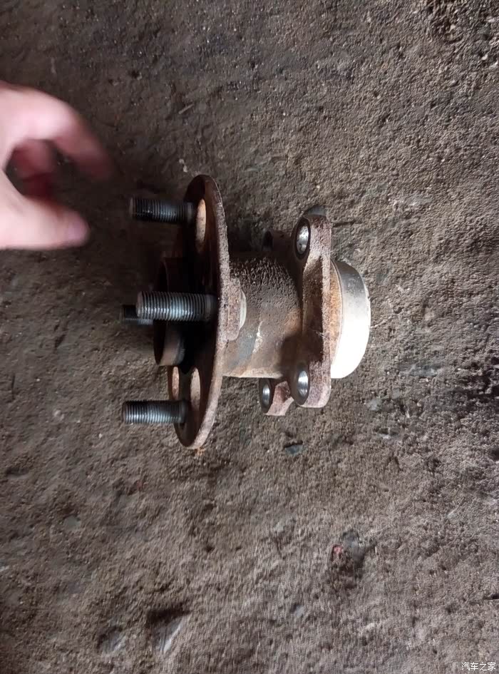

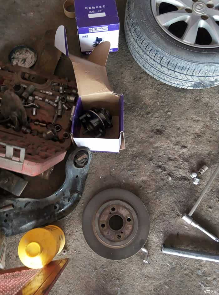

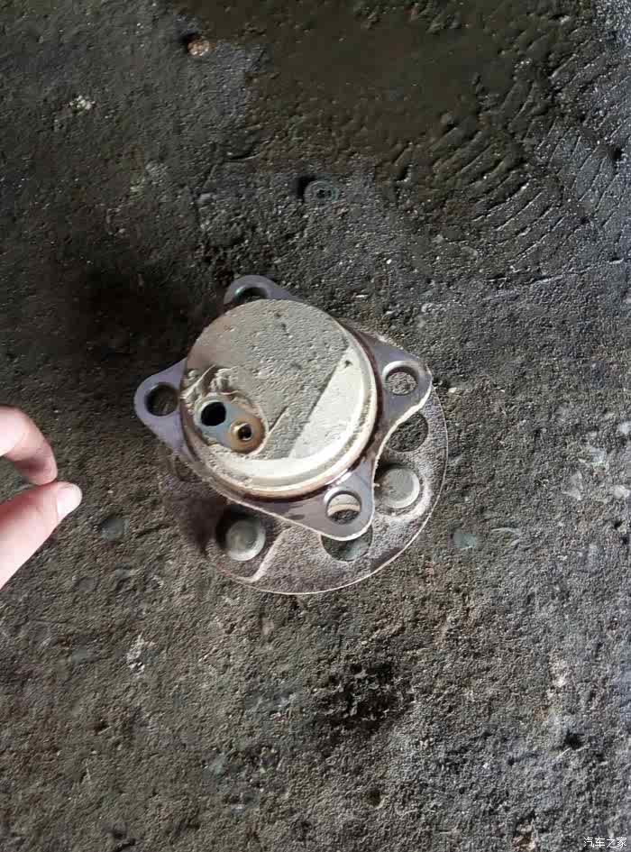

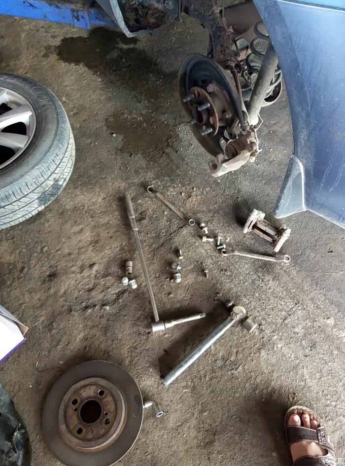

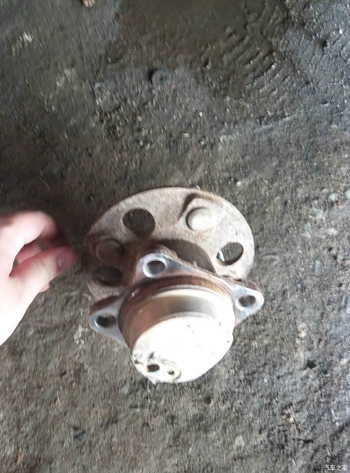

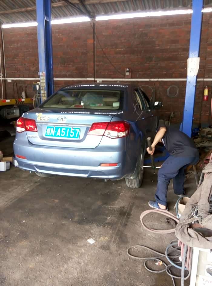

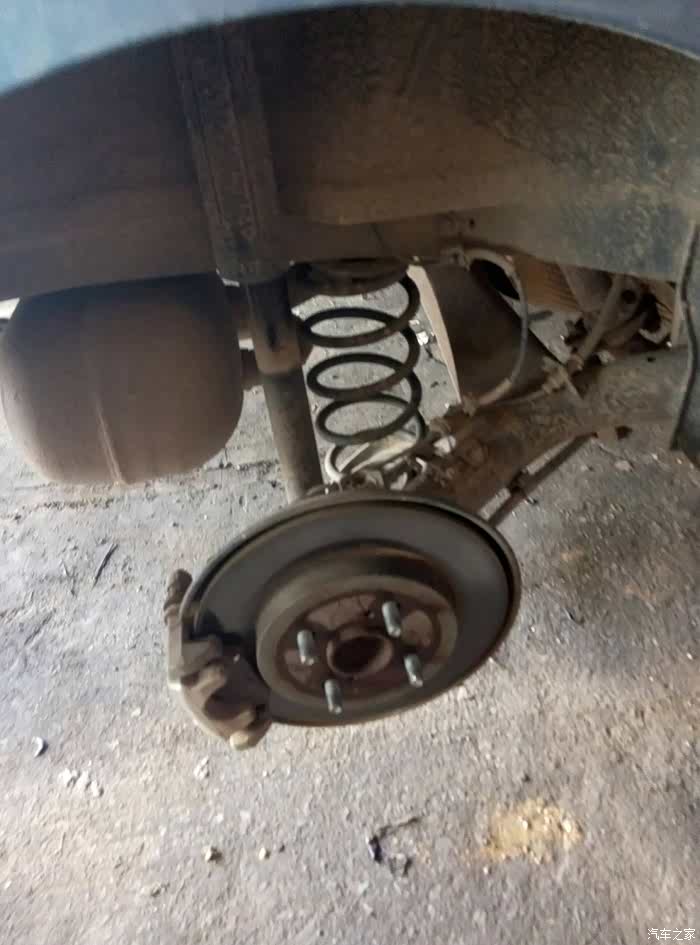

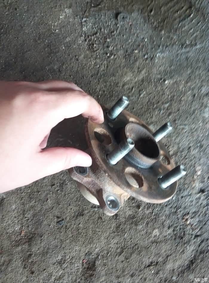

2011年1月提车,车子现在准备6W公里,本来车子噪音就大,然后这段时间车子上60KM以后车内声音特别大,轰轰的声音,修理厂师傅判断为后轮轴承松动,更换才可以解决问题,问ssss报价310一个价工时费80一个,现货,之后修理厂订货报价250一个,两个工时费80,故在修理厂订货,今天中午师傅用了一个半小时更换好,完美解决问题!!!!……不过现在的小三还是问题多多……高速过不平整的路砰砰砰的声音很是闹心,还有离合太硬,现在后轮声音没了竟然听到踩离合有吱吱吱的意响,醉了!!上图……
