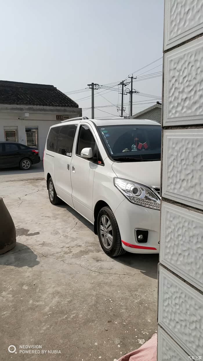

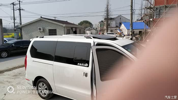

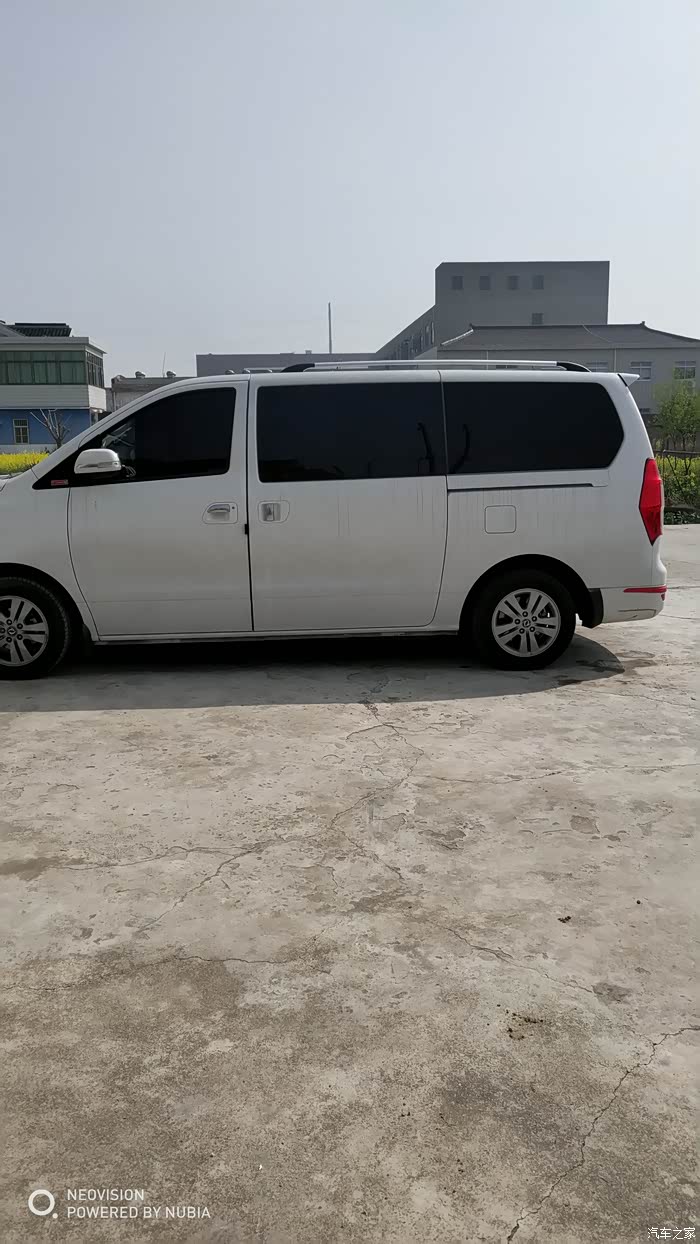

f600L完美加装行李架,
自己淘宝买的,花了90块钱,半小时搞定,虽然变丑了,但是我喜欢,更加有动感了不是吗,大家注意了,一定要紧挨着车后面安装,不然可能会被天窗碰到,我安装的时候没有注意,粘死了,姐夫来一句你这样会不会开天窗撞到,我特码才发现问题,还好还好,天窗开到底差两公分的样子撞到,妈的,本来想靠前面安的,大家要是想装一定要注意这个问题,另外不要担心不对称的问题,这个车车顶不是平的,是有棱角的,有鼓起来的地方,对准棱角交叉点完全不需要担心不对称问题
