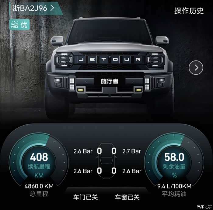

2吨的车子,2.0T四驱,油耗也就9.4
1,油耗,这绝对是我碰到过问的最多的问题,油耗。很多人不相信近两吨2.0T四驱的车子,综合油耗会在9.4,但实际上,在无数次的上下班通勤以及出行的过程中,他的单次里程实际油耗实际也就在八点几,偶尔遇到堵车的时候,路况不好的时候,会在九点几,当然也遇到过死堵,一动不动20几分钟的这种情况,那油耗就十个以上,这种情况相对来说还是比较少的,而很多车友们在讲述中这车的油耗在7.0-14之间,但是我个人感觉自身的驾驶习惯是很重要的,曾经有一辆福特福克斯油耗在百公里14升,让我开了一个月,开到了九升!所以油耗我只能说,因人而异吧!

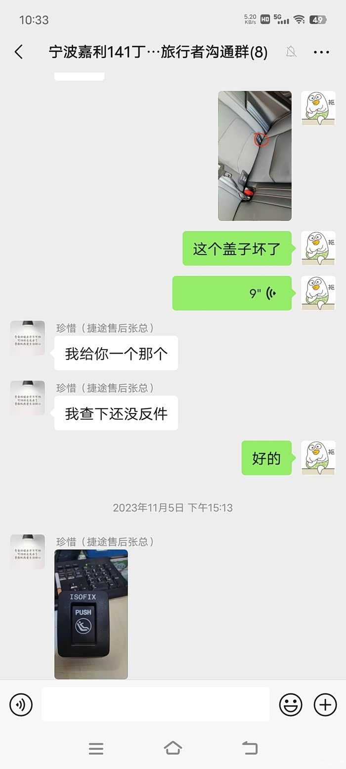

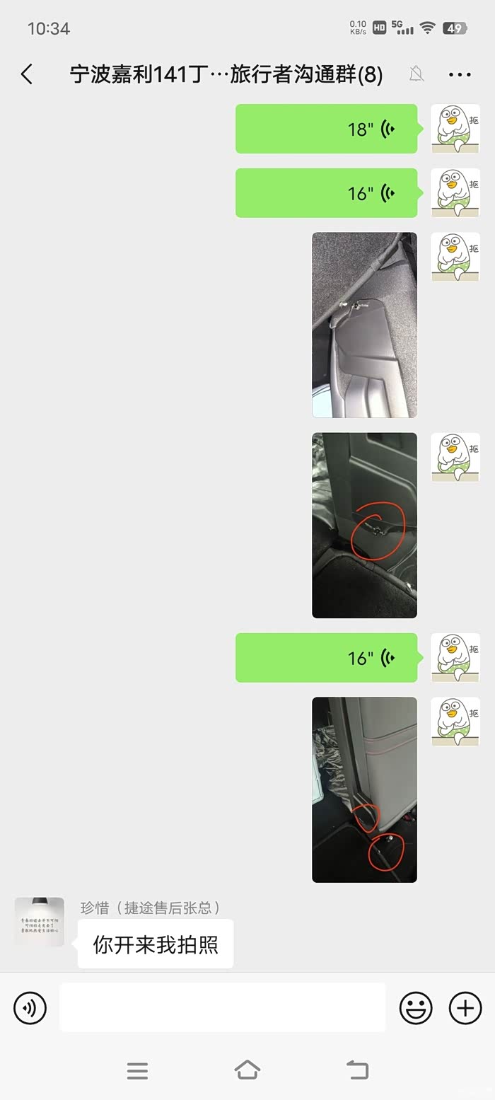

1,首先是由于我是宁波的第一台旅行者,发布会盲定,车子到店后做了几天展车,后排的座椅被人随意的上下起放,后做边上的皮有一点被刮破了,拍了照片发给了这家店的售后,售后的张经理二话不说,直接向厂家申请了全新的座椅,给我发过来!
发现座椅破损!
所有配件免费更换

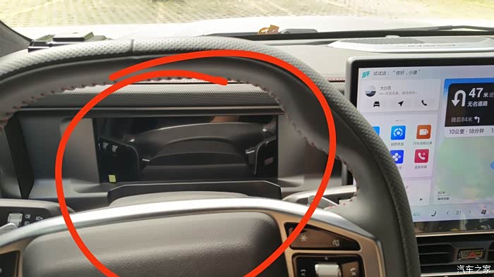

2,然后第一批出厂的车子会有那种电流的滋滋声,向售后申请后,免费更换高压油管,和高压油泵的隔音棉,并进行全车的车机升级,是为了解决前期的仪表盘黑屏和车机卡顿问题。
前期黑屏

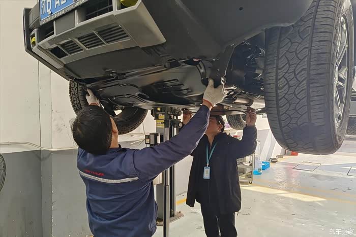

3.那天将车辆抬起时,张经理发现我的车下没有发动机护板,于是他向厂家帮我申请了一整块发动机护板,并为我免费安装!其实这个只有第一批发布会盲定的车子没有发动机护板,之后出厂的车子都是自带的,但是这样的服务让我真的感到贴心。
安装发动机护板

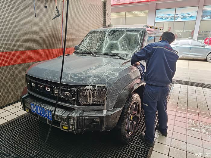

每次都给洗的干干净净

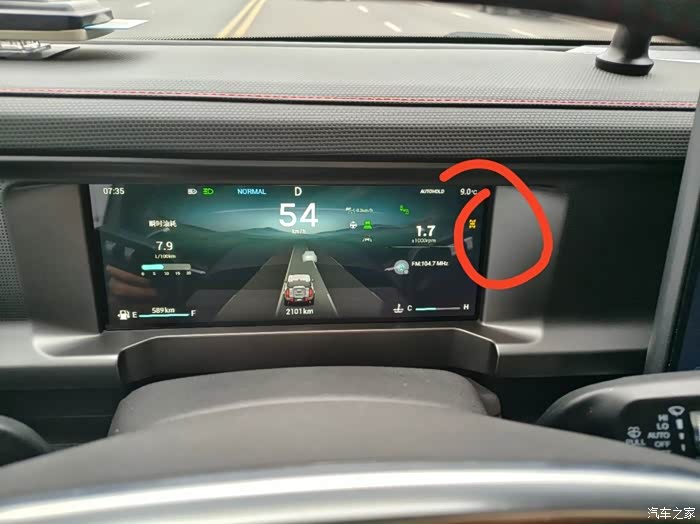

4.在前期的使用过程中,车子静止停放48小时以上,再次启动的时候,就会跳出一个XWD系统故障黄灯,每当跳出这个黄灯的时候,就只能用标准模式开,但是重启车辆之后,立刻就好了,虽然不是大问题,但这也是一个挺难受的情况,像厂家反映以后,进行了优化,在售后升级了制动系统和车机也完美解决了。
四驱亮黄灯

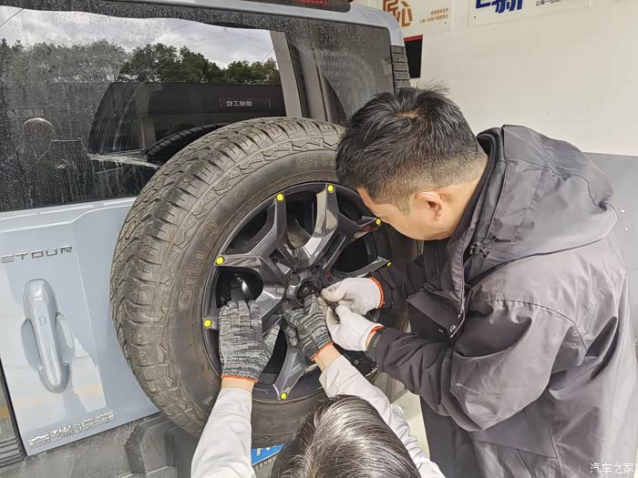

前几天做首保,依旧跟前几次一样,服务没得说,当然,首保是免费的!哦,让我想起来还有最重要的是期间升级了全尺寸备胎,拆下来的全新小书包,张总还帮我打包寄给我的二手买家,这服务简直没谁了,这期间,张总的称呼也变成了老张。我也是一个驾龄将近20年的老司机了,开过不少车子,去过不少4s店,但从来没有一家店的服务。像老张这样,我加了不少旅行者的车友群,在其他各个地方,车友们反映车务是多么的不好,态度是多么的不好,专业性是多么的不好,但是在宁波嘉利这家店完全不存在,售后是因为人,而嘉利的售后有老张在那,他就只能是无懈可击的!最后我突然想起来,老张还帮我们申请了差速锁的护板,目前还没到货!
升级全尺寸备胎
