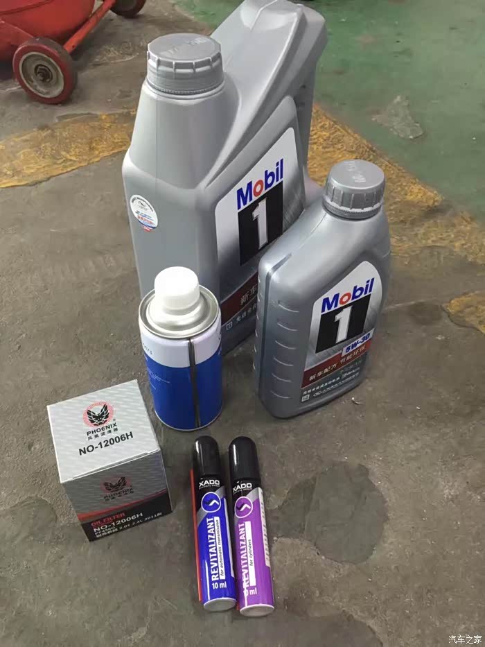

银美孚动力感觉很好、一般情况我都是跑7000公里更换、(而4s店建议5000公里或者3个月,确实浪费、这样对社会环境也不好)这样每次跑多2000公里确实省了不少钱而且省下不少时间。好机油还是有不少好处滴

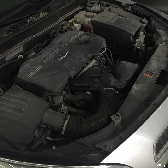

3保养17000公里:更换银美孚机油?曼牌机油滤清、清理空气滤清及空调滤清及发动机机舱,总计400元

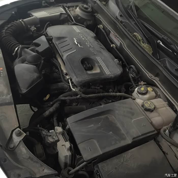

泡沫清洗剂也不贵几块一瓶、每次保养清理一下发动机机舱、这样看起来也舒服很多
4保24000公里:更换银美孚机油,曼牌机油滤清,空气滤清,空调滤清=共计500元

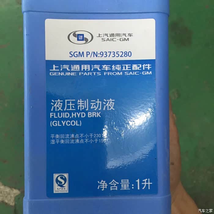

7保45000公里:更换银美孚机油,曼牌机油滤清,刹车油,变速箱油共计=950元(清理空气滤清、空调滤清)
上海通用变速箱油、通常4s店建议4万或6w公里更换价格一般800元左右、维修手册建议6w。而我是建议4W,因为上海通用变速箱质量太差摩擦片磨损比一般车型厉害,400元更换一次不贵,以早不宜迟
刹车油:4w以内更换,刹车油亲水性强,如果您所在地区空气湿度大建议提前更换避免影响制动效果。

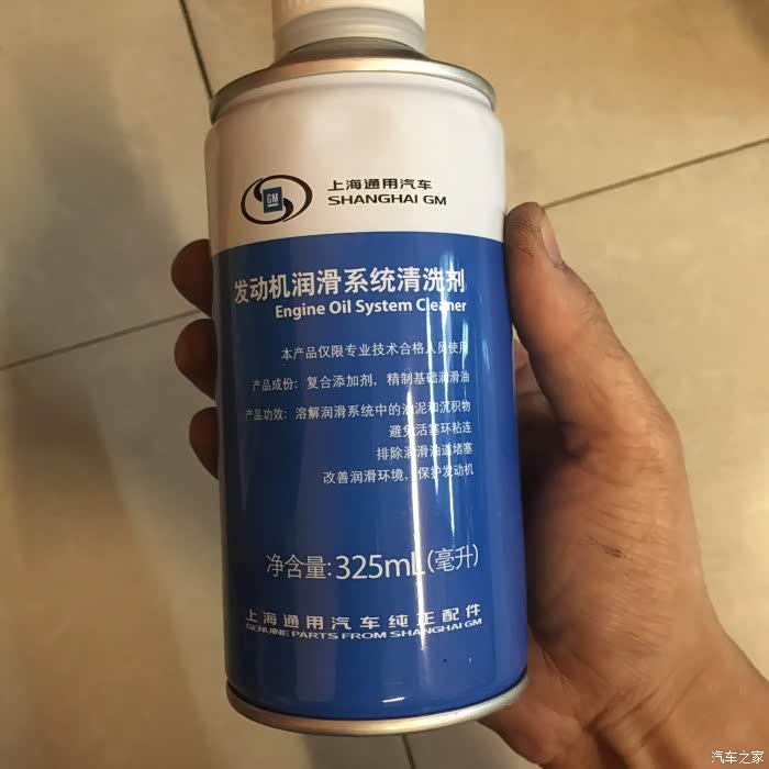

8保53000公里:更换机油,曼牌机油滤清,发动机内部清洁,节气门清洗=650元
发动机润滑清洗:清洗发动机机油油路淤积的杂质

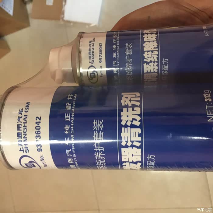

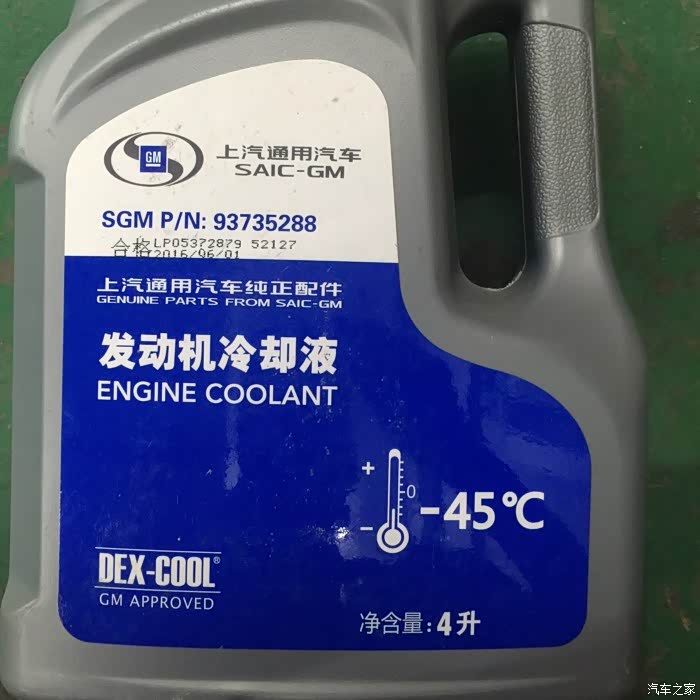

9保60000公里:机油,曼牌机油滤清,空气滤清,空调滤清,空调管路清洗,防冻液=800
空调管路和蒸发箱除菌清洗
原厂德士龙负45度防冻液
上海通用汽车节温器打开要求温度较高一般在102度,所以对防冻液防沸点要求较高、换防冻液必须原厂

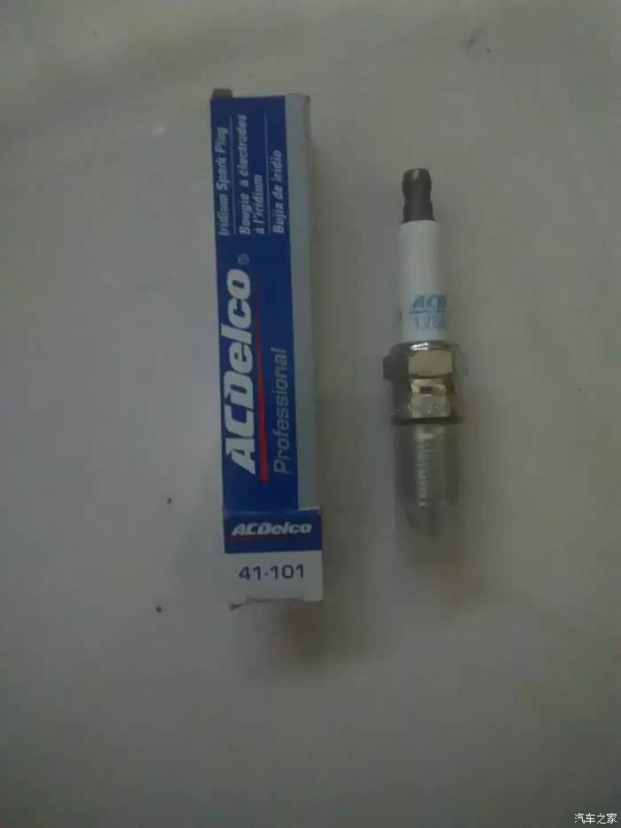

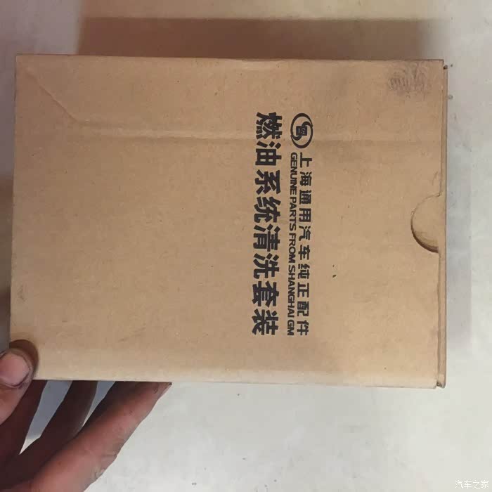

10保67000公里:银美孚机油,机油滤清,汽油滤清,火花塞,燃油系统清洗=850
ACDelco原厂液金火花塞、效果好超耐用经济实惠
原厂油路清洗:清洗燃油管路杂质

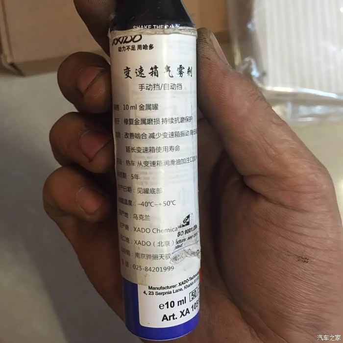

11保74000更换机油,曼牌机油滤清,变速箱油,哈多变速箱保护剂=900元
哈多变速箱保护剂:网店400多一瓶、100搞定实惠

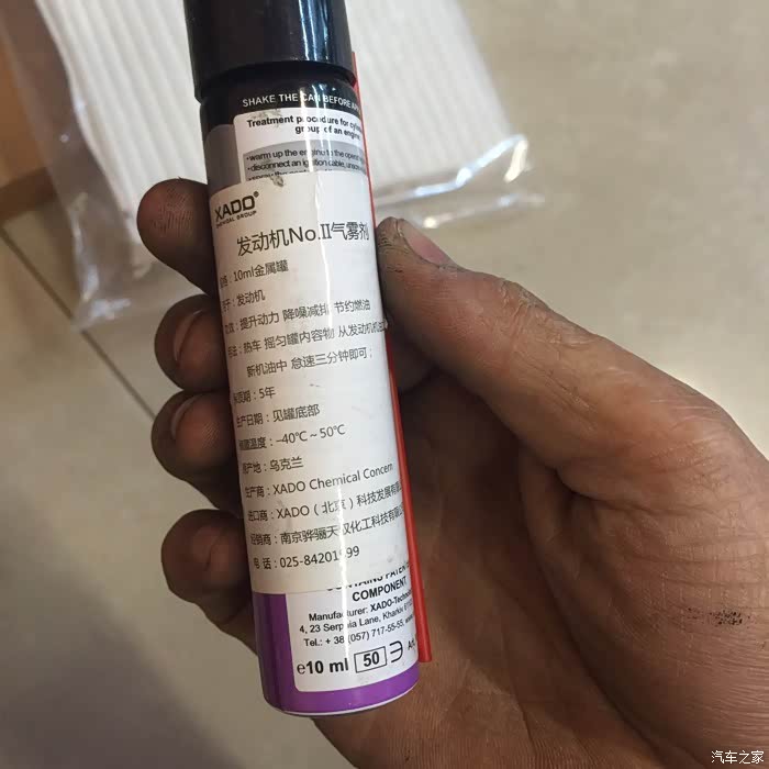

12保81000:更换机油滤清,曼牌机油滤清,哈多发动机保护剂=500
哈多发动机保护剂、效果不错发动机声音变低不少
