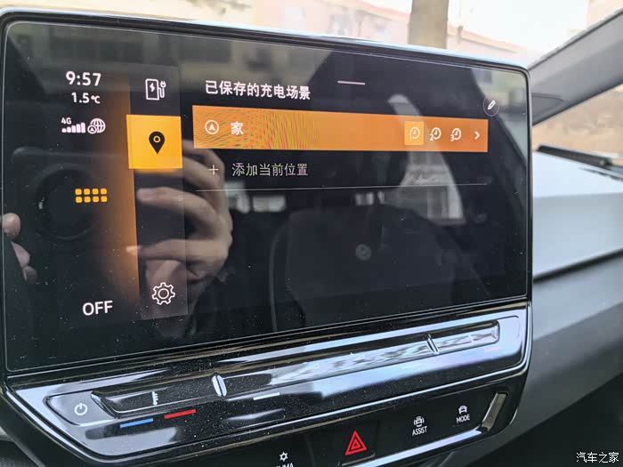

首先咱们把车停到咱们装充电桩的车位,车机主页进入充电—充电场景—+添加当前位置—设置名称。
名字自定义

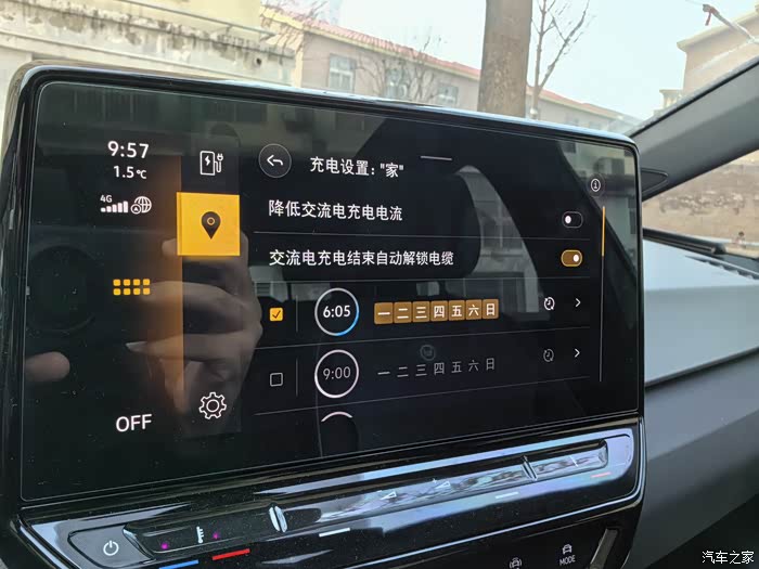

然后开始设置,建议打开“交流电充电结束自动解锁电缆”的选项(这样第二天开车的时候直接拔充电枪就无需再操作结束充电的步骤)
建议打开第二个选项

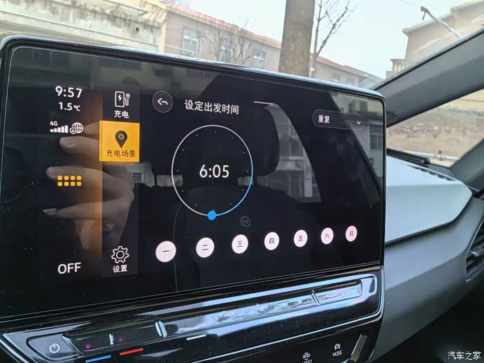

接着就是设置出发时间和充电日期(这里我是全部选了,出发时间选择了谷底电价结束后的5分钟)

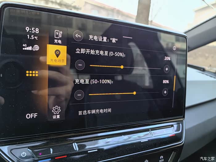

下面就是根据自己的充电习惯设置充电电量了,立即开始充电至(0%-50%)是指你插上抢系统为了保护电池优先把电池充到一个合适的电量,这里我设置的20%,
紧接着就是充电至(50%-100%),这里就是跟你自己的习惯设置明早开车的时候电池电量,这里我根据系统建议设置的80%

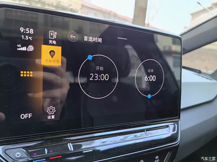

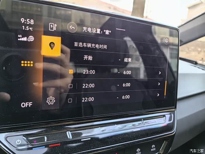

然后下面就是首选充电时间了,建议首选充电时间设置当地电价最便宜而且你不用车的时间段,比如晚上22:00-次日6:00(以7kW充电桩为例这8个小时肯定能保证你的车从20%-80%了)

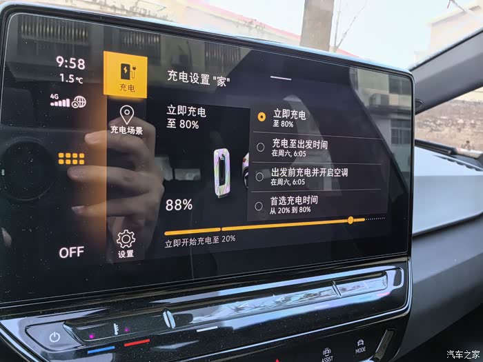

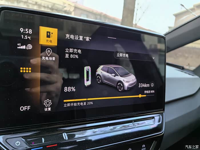

再返回充电的主界面,会看到右侧大概中间偏上位置有个选项按键
选项的选择根据自身情况
第一个立即充电是指从你插枪刷卡的那一刻开始充电;第二个充电至出发时间顾名思义就是根据你场景的设置,从开始时间充到出发时间;第三个出发前充电并开启空调是指出发前把电充到你的设置电量,并开启空调(第二天开车的时候需关闭空调才能拔充电桩);第四个首选充电时间就是按你设置的充电时间段进行充电(建议)。

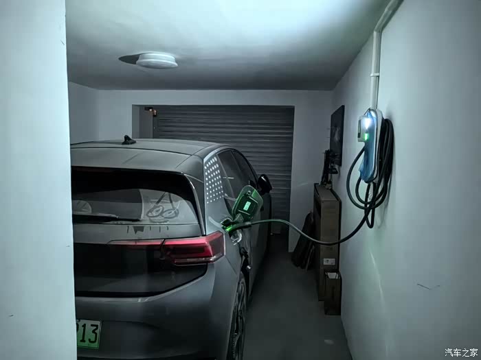

最后还是展示爱车
小灰灰头土脸
大白也来一张
