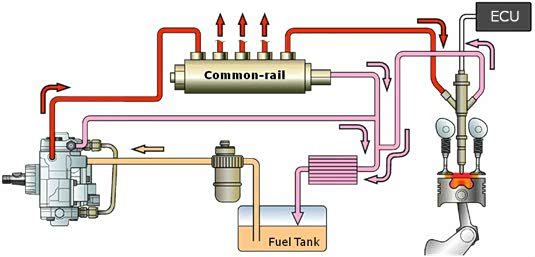

电控技术
传统柴油发动机的喷油器是被动工作的,也就是油泵在有压力的时候,就会因压力而将柴油喷入汽缸。这种完全由油泵控制的喷油过程。自然无法实现电脑控制喷油,这种方式从某种程度上说,和采用化油器的汽油发动机类似,因为它们都无法实现对于喷油量的精确控制。而D4D采用的喷油器是靠电磁阀控制的,喷油正时和喷油量,都可以由电磁阀根据ECU发出的指令来精确控制,这就好比汽油发动机的电喷技术一般。不仅如此,D4D发动机还可以实现柴油发动机的闭环控制,这在之前的柴油发动机是不存在的。氧传感器等传感部件将尾气情况反馈给ECU,从而可以根据尾气判断燃烧状况,进而进一步调整供油浓度,实现混合气的充分燃烧。
这种精准的供油控制,再加上电子泵产生高压下的喷油压力,使得发动机缸内产生的强大涡流可以使雾状柴油与空气充分混合,这样一来可以最大程度地减小爆燃的几率。这种综合技术的采用,从根本上大大降低了柴油发动机的震动和噪音。
简单来说,柴油机的电控技术和汽油机的电喷技术类似。是通过各方面的电子监控,实现对发动机运转的精准控制。相较传统柴油机,有了飞跃式的进步。

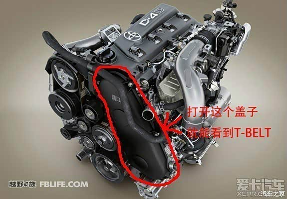

D4D发动机缸体采用氧化铸铁材料达到长期耐用性。缸头是轻质铝合金,发动机缸体是铸铁合金。双顶置凸轮轴驱动的齿形带可自动平稳、更安静的运行,最大能保证150000公里行驶里程无需更换,大大降低了使用成本。先进的废气循环装置(EGR)可以降低氮氧化物排放量。步进电机阀可以更精确地控制总量并通过废气再循环冷却水的使用降低了废气的温度,最大程度的进行了再循环。双催化器装置进一步降低了NOx等有害物质的排放。
转换器安装在排气歧管,使用薄壁衬底,使氧化催化剂可以更快加热,这样确保即使废气在低温时也能释放出清洁气体。丰田工程师利用先进的计算机分析(有限元方法)研究整个车体的噪音和震动。将其减至最低。通过重塑后部表面,最佳定位缸梁并改进缸壁厚度,发动机缸体已被大大强化。这些措施不仅降低噪音,也使发动机更经久耐用。空气滤清器增大了尺寸以减少空气进气噪声,在排气端,在水落管与主排气口之间加入了一个小球用于减少振动。
