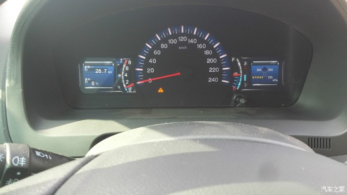

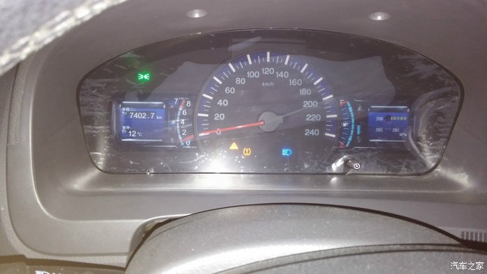

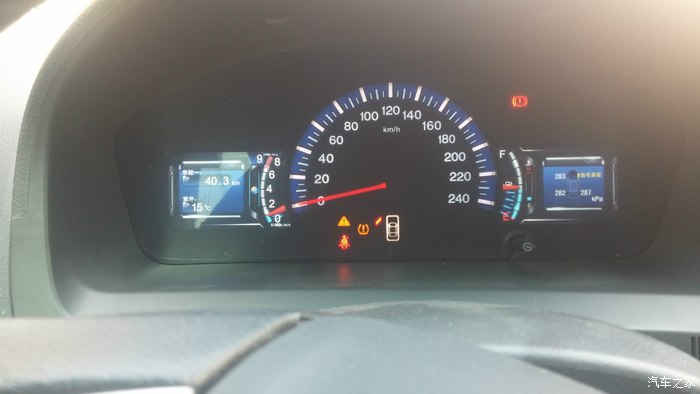

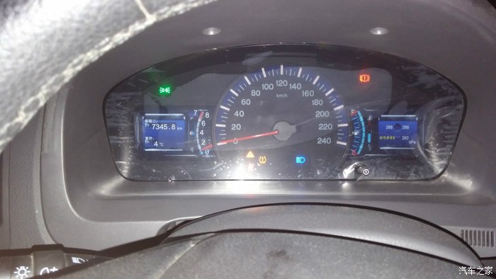

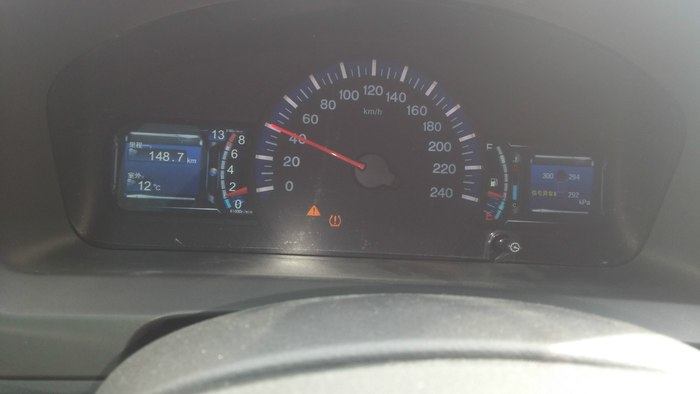

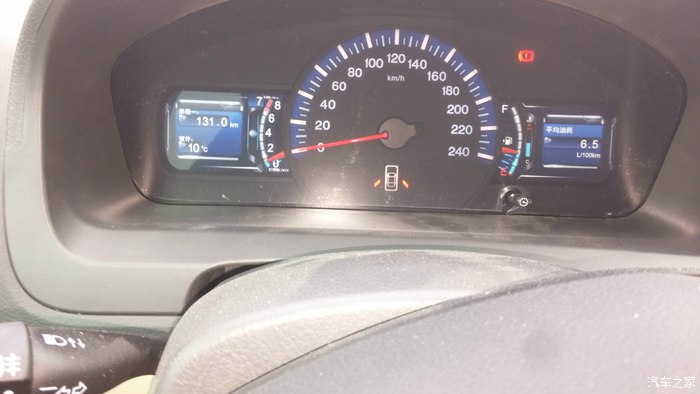

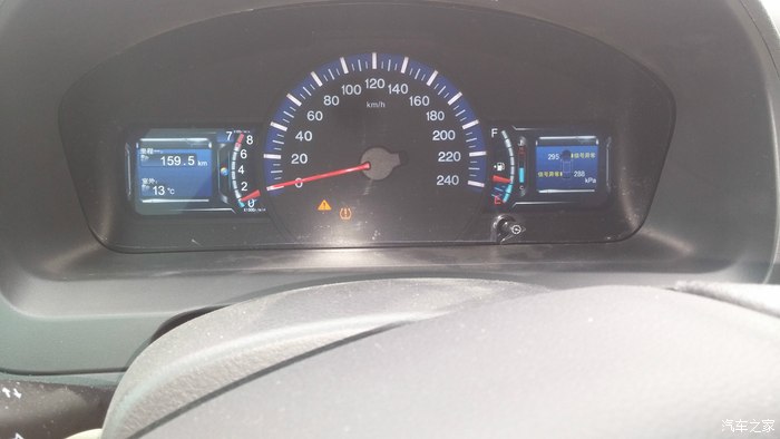

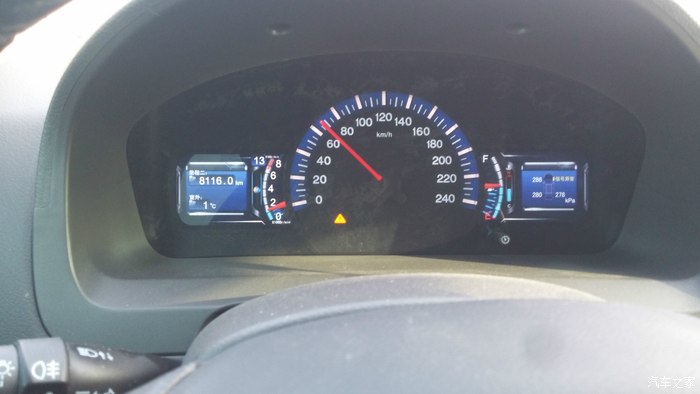

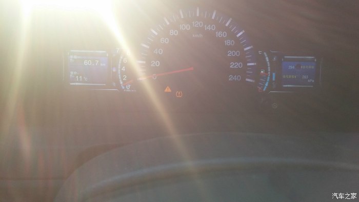

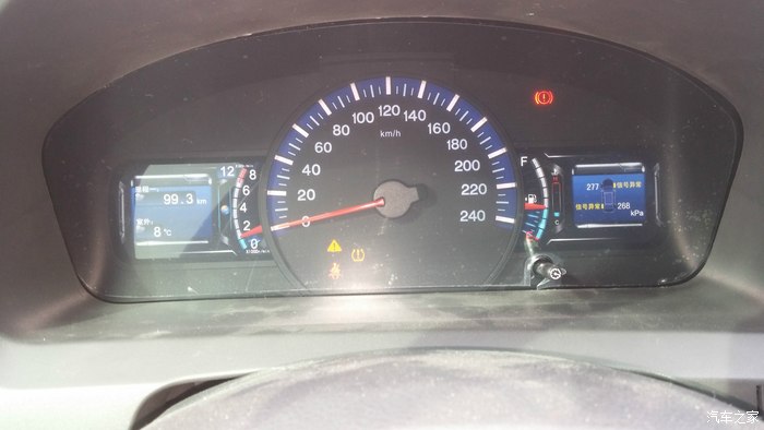

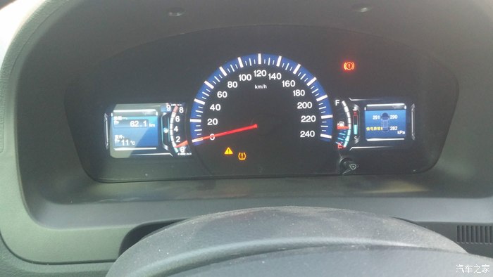

        下图是换了组合仪表前拍的图片,只照了部分异常时的照片,懒得照了:

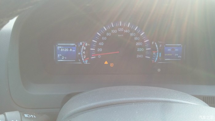

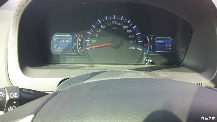

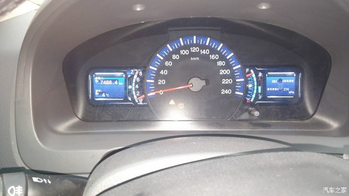

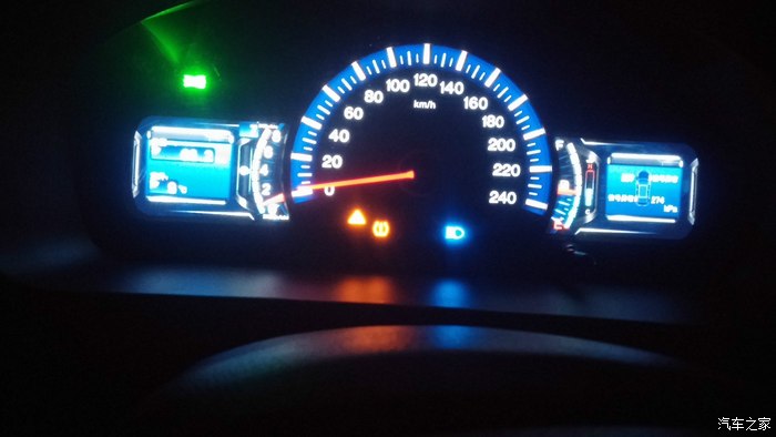

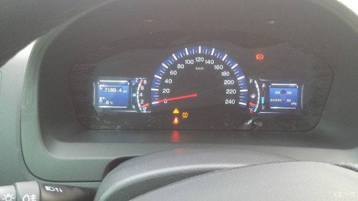

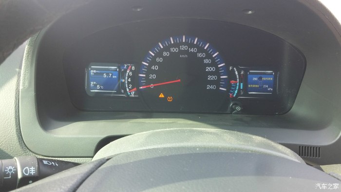

下图是换了组合仪表后照的,多次出现两个或三个轮胎同时异常,而且频率特别高,基本就没正常过:
