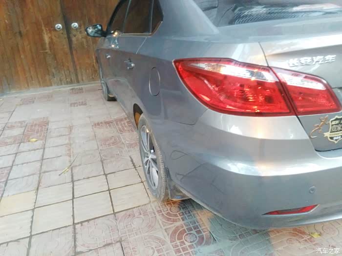

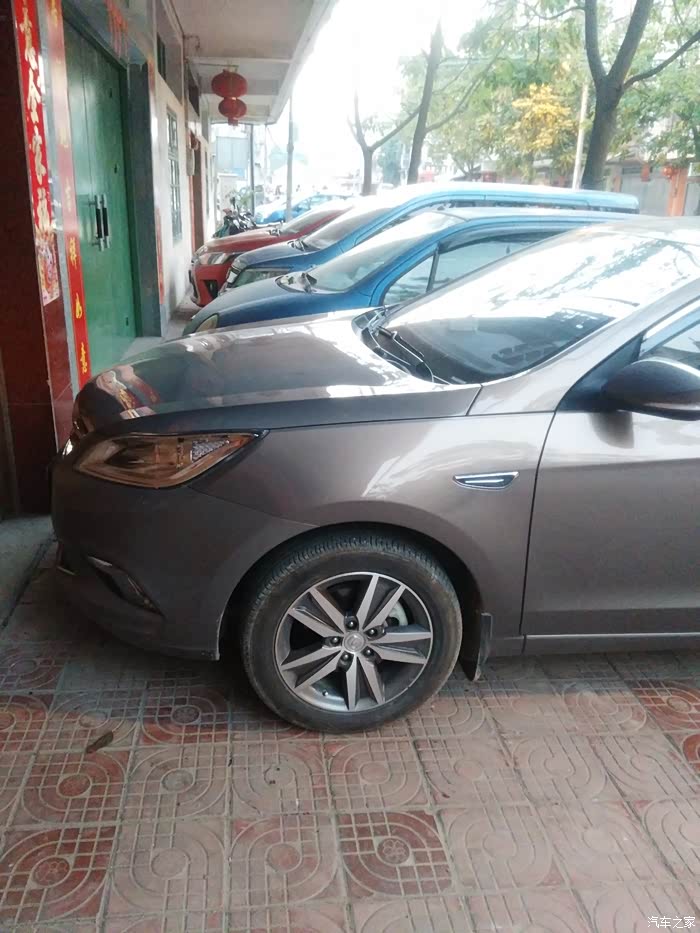

这就是15款的,看这腰线和16的还是有区另的
轮毂和16的一样

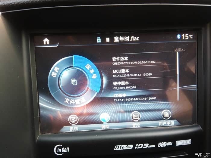

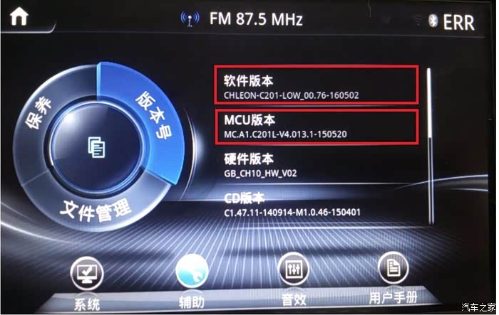

先上车确认确认车机硬件是最新系统,是否需要升级。

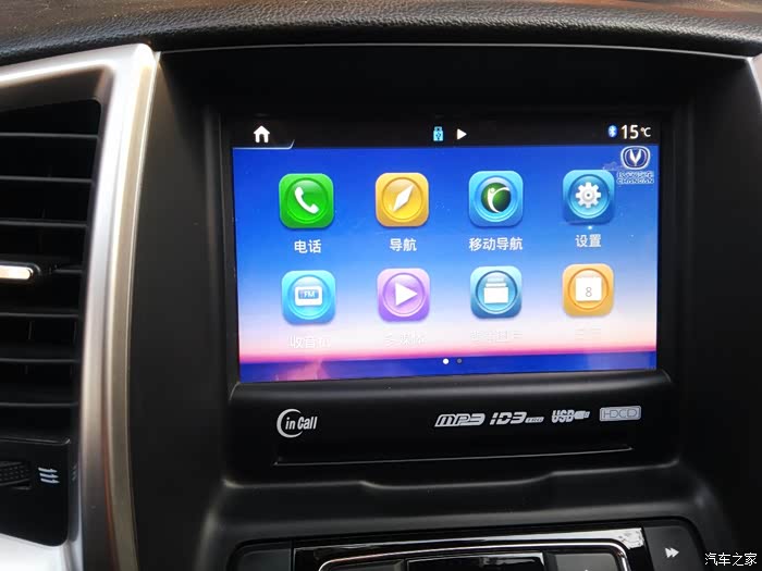

1,开机后,在主界面点击“设置”触摸按钮。
2, 点击下方的“辅助”触摸按钮
2, 点击下方的“辅助”触摸按钮
3 在辅助界面,点击“版本号” 。查看终端的“软件版本”和“mcu 版本”
是否和最新固件升级包版本号(如图)一致,如果完全一致,则不需要进行升级;如果有任何一个版本不一致,则需要升级为以下最新版本。最新固件升级包版本号,显示如图(红色方框内) :
这个是我的版本号,只有软件版本不同

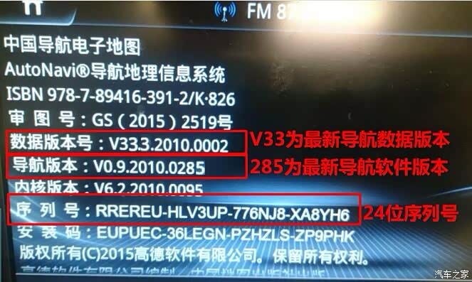

升级前请先进入版本信息界面:
导航界面→菜单按钮 → 系统设置按钮 → 关于按钮

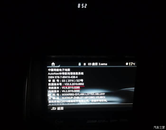

1、在进行升级前,请先核对【数据版本号】 ,版本小于V33(例如V29、V31均为低版本),即可升级,V33版为最新版本,无需升级。
2、请核对【导航版本】,导航版本为285的,可以正常进行本说明书的后续导航升级步骤。如果该导航版本与上图所示不一致,请先在网站下载对应车型的硬件系统升级包,完成硬件系统升级后再进行导航升级。
3、在版本信息界面记录24位【序列号】,建议拍照记录。

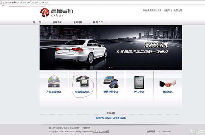

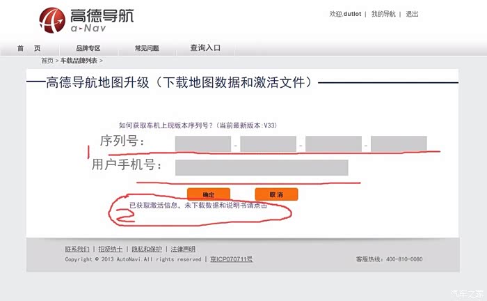

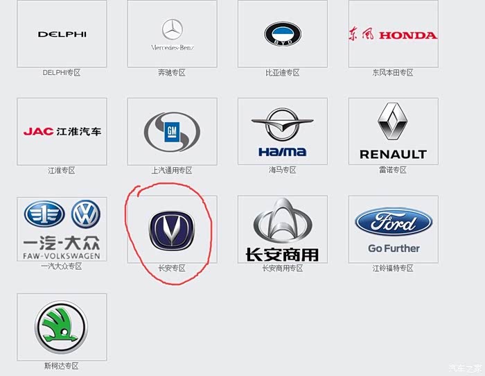

上高德官网,点击【车载导航专区】

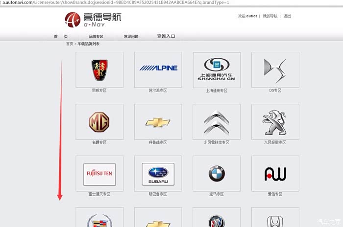

拉到下面

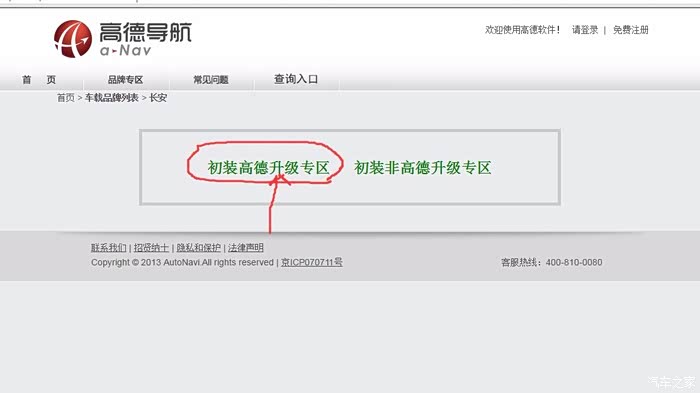

进入【长安专区】
选择“初装高德升级专区”

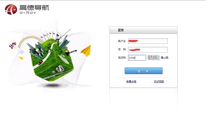

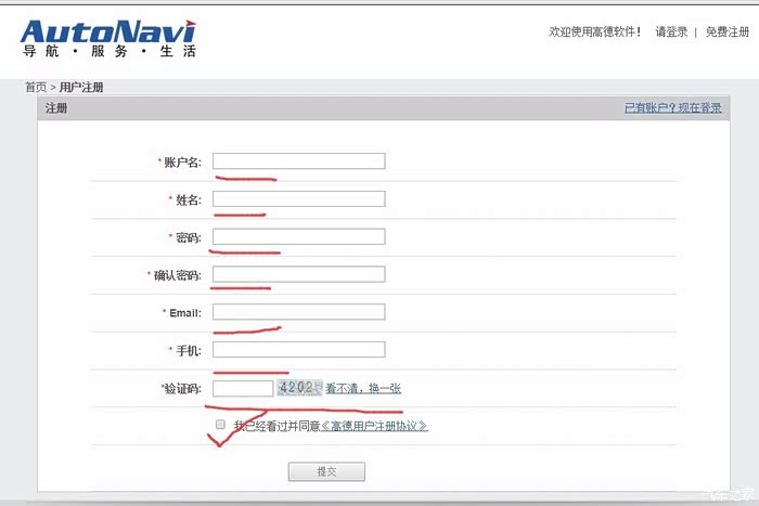

登陆,如果没有帐号,点【 免费注册】
填写如上信息

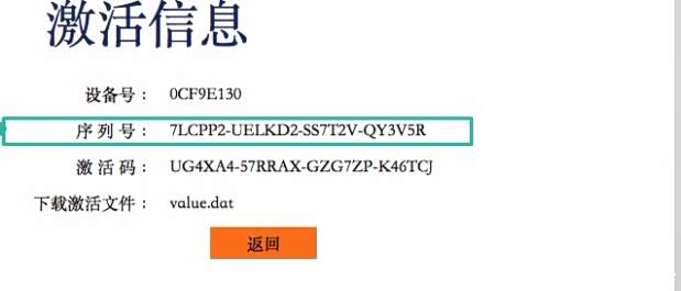

1,将之前在车机【版本信息】界面记录到的序列号,输入序列号框内,填写用户手机号,点击“确定”。
2,是进入下载页的。
2,是进入下载页的。

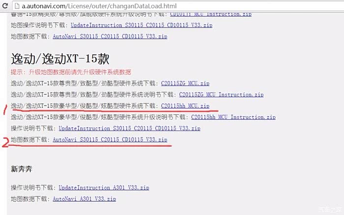

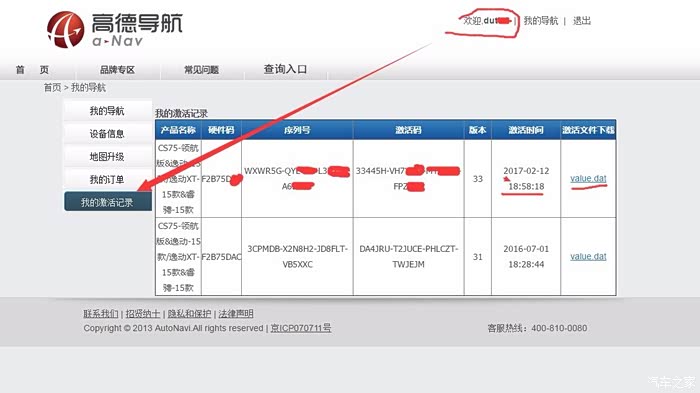

这个就是新的序列号,下载“激活文件”。建议同时拍照方式记录下新获取的【序列号】和【激活码】备用,以防激活文件拷贝错误导致无法激活导航”
核对产品名称与实际相符后,点击下载对应车型的链接,依次下载“操作说明书”和“地图数据” 。有硬件系统升级包的车型,请先升级硬件系统再进行地图数据的升级,以保证地图升级成功。我的是下载1和2
也可以1.2.3.4都下载完

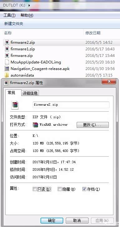

1 网站下载对应车型配置的固件升级包。
2 解压升级包, 并将解压文件放入U盘根目录下 (必须放到U盘的根目录) 。
3 检测升级数据是否正确。点击鼠标右键,选择属性,查看文件的大小。其中:Firmware2.zip 为系统 OS 固件的升级文件,大小为 120 MB (126,559,195 字节);
McuAppUpdate-EADOL.img为MCU的升级文件, 大小为294 KB (301,377 字节)。
解压后的文件如图:前四行
解压后的文件如图:前四行

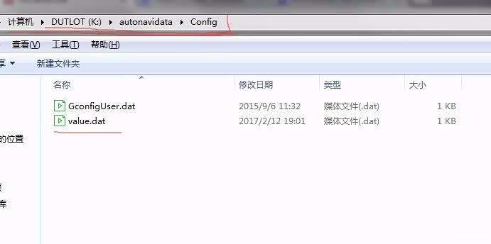

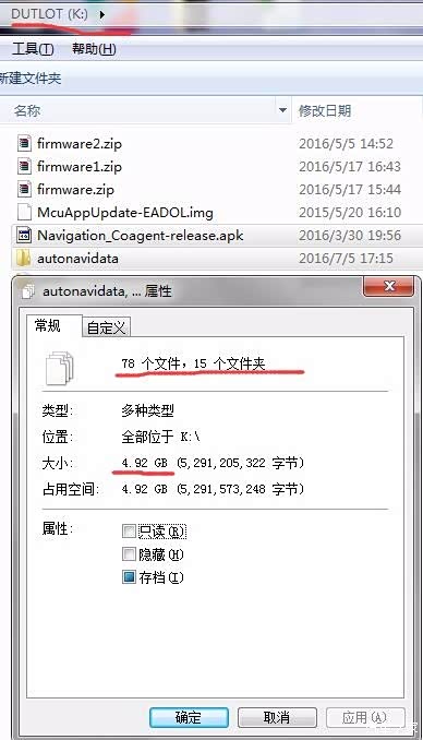

请将下载好的“地图数据” 进行解压,将下载好的“激活文件” 放入地图数据文件中,放置具体路径为autonavidata/config/value.dat。将图示可见的文件全部拷入U盘的根目录下,其中已包含激活文件value.dat。
这个就是激活文件,注意上面的路径
注意:
1、地图数据解压后请验证文件大小 (不含value.dat) : (全选根目录下所有文件后,鼠标右键选择属性查看)
文件大小:4.92GB,文件数量:78个文件,15个文件夹
2、 请确认数据信息与以上描述完全一致后再进行升级,否则会导致升级失败。
激活信息如未记录清楚,可点击“我的导航”,点击“我的激活记录”。

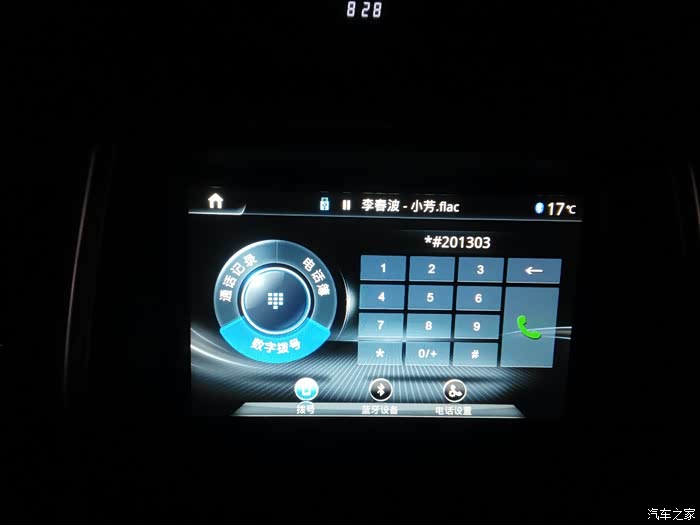

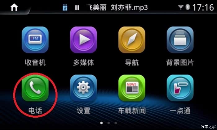

点击“电话”,点击“拨号”
在数字拨号界面中输入“*#201303#”

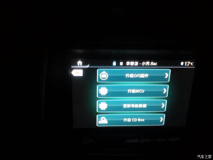

系统将会自动弹出升级界面。如图所示升级分为一键升级与分项升
级。(按自己的实际操作,如果“软件版本”和“mcu 版本”与最新版本都不同,则选择“一键升级” ,如果只有一个版本号不同,则选择“分项升级” 。)
我的只有“软件版本”不同,所以我用分期升级,基本是一样的。 确保 U 盘根目录中有 OS 升级所需文件 firmware2.zip, 进入到升级界面,
点击“分项升级”选择“升级 O/S 固件”升级。

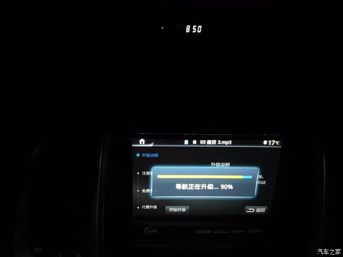

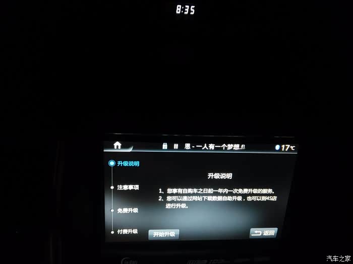

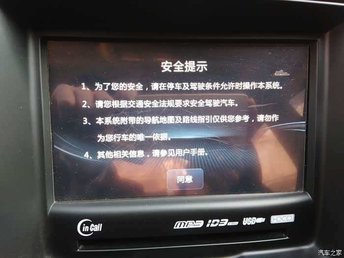

将车辆钥匙打到ON档,当出现如告警界面之后,选择“同意”。点击【导航助手】
插入U盘,选择【本地导航升级】
点击【开始升级】。
升级成功后车机自动重启/进入地图界面。
注意:
升级过程中严禁关闭电源,否则会导致升级失败。此升级过程大约20分钟,请耐心等待。

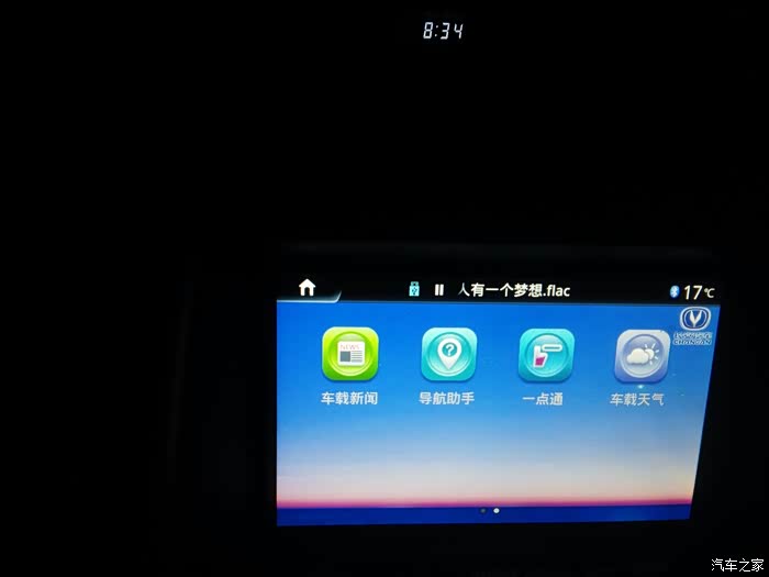

8:35开始8:52分完成
升级成功后车机自动重启/进入地图界面。
注意:
8:35开始8:52分完成

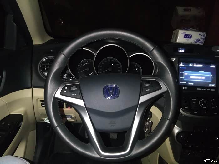

升级过程中换不了音乐,又放错了,很是无聊
快升级完了

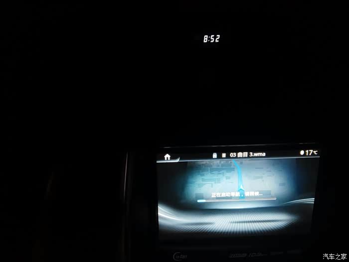

自动进入导航
已经成功更新到最新的版本了。
