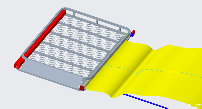

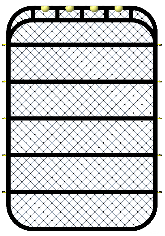

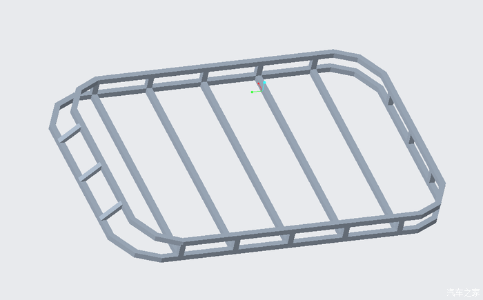

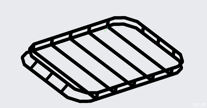

构思了许久的车顶行李框,在这个夏天安排,以后出门远足后备箱压力可以释放一些。
设计草图,前方扰流板,框架集成了侧账功能
这个侧方安排了挂钩,前方安排了射灯

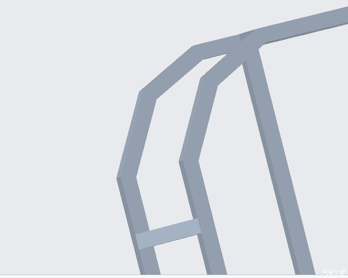

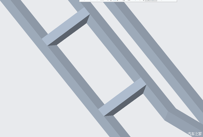

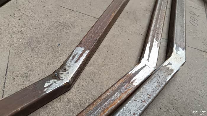

圆角不方便制作,设计了斜角
斜角细节

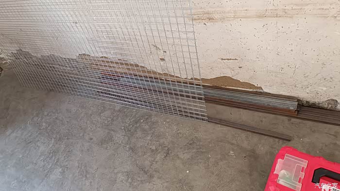

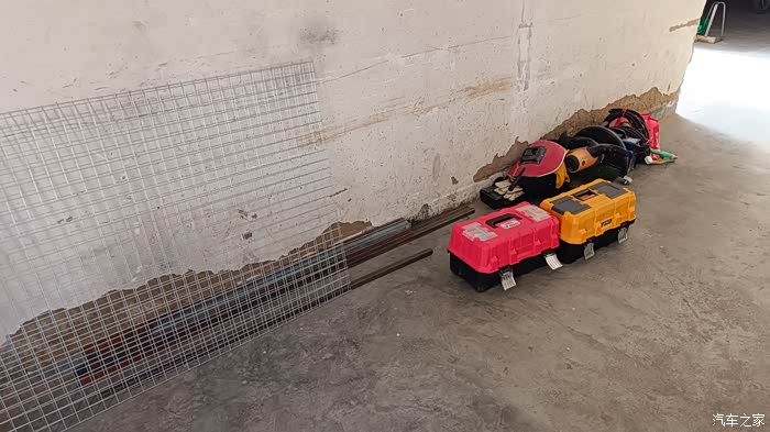

周末买好材料准备开干

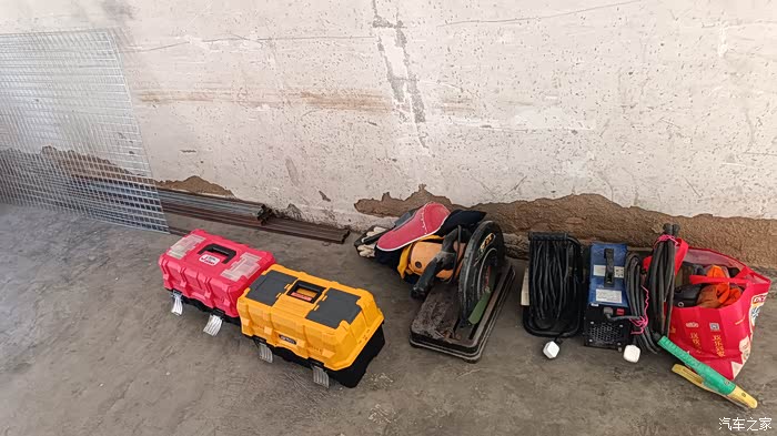

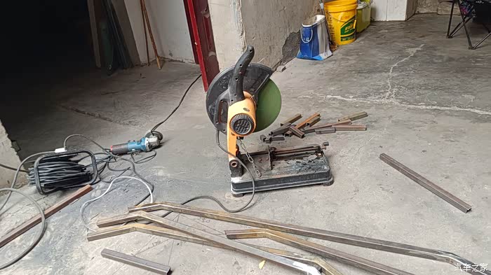

这次要使用的工具
材料

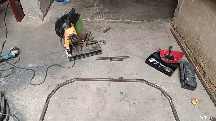

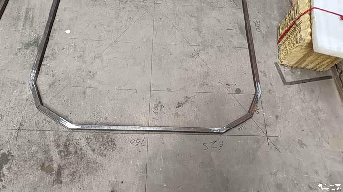

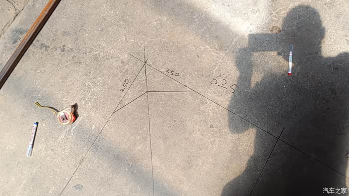

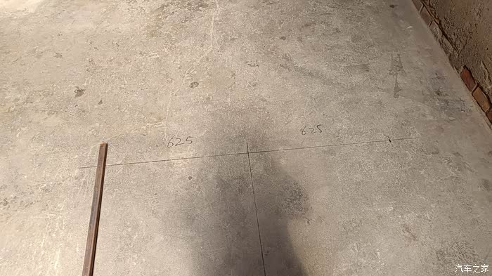

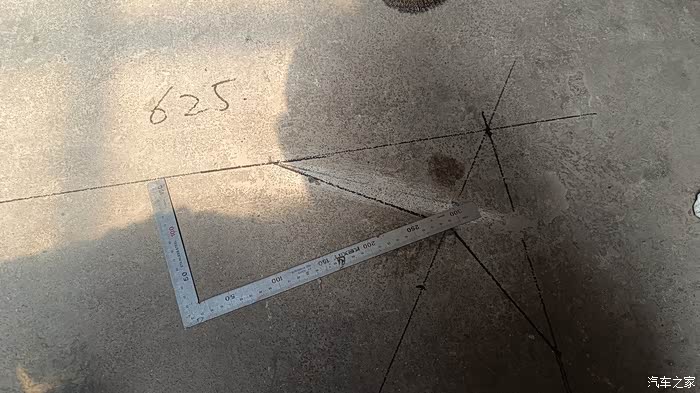

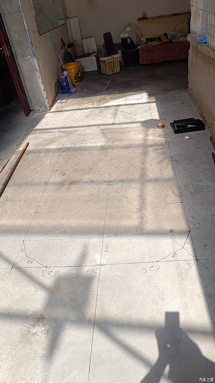

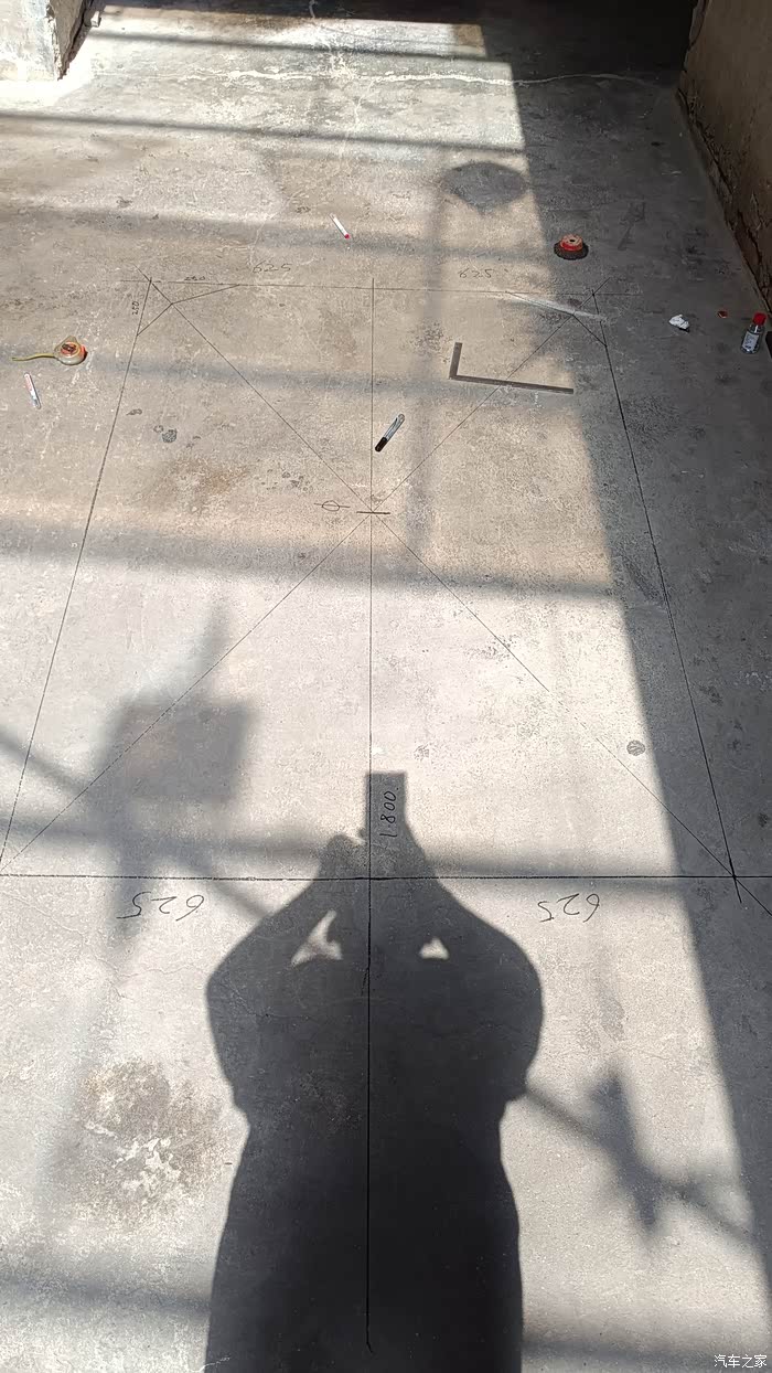

地面上1:1画图
斜角
斜角

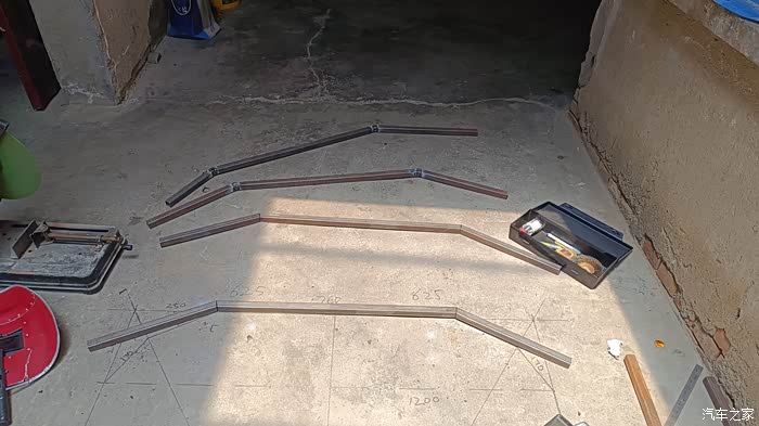

画出中心线
完成草图

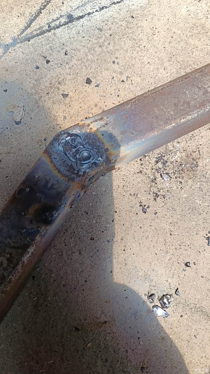

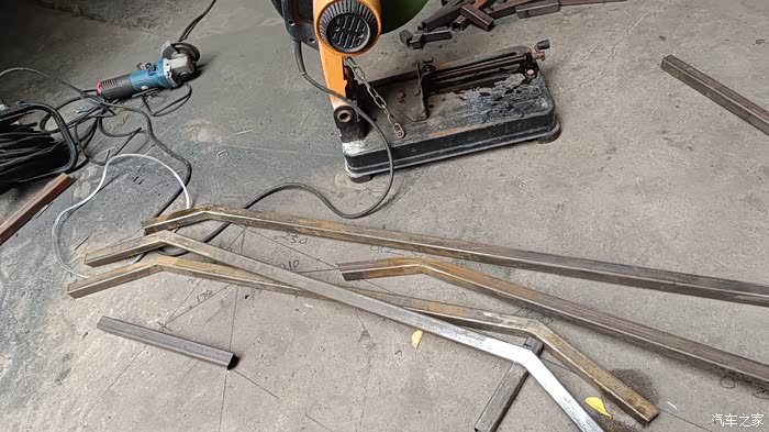

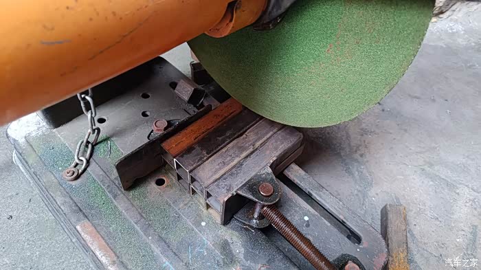

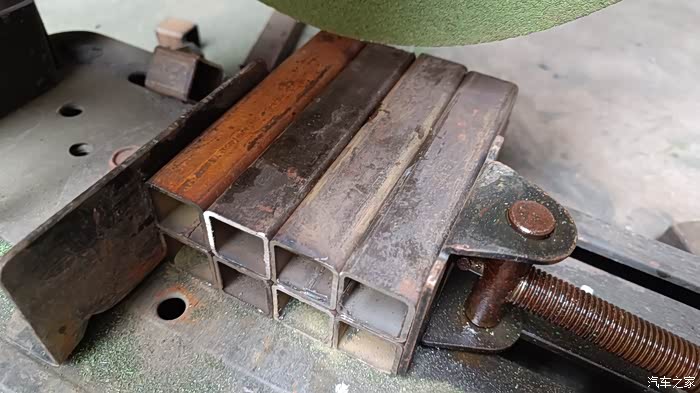

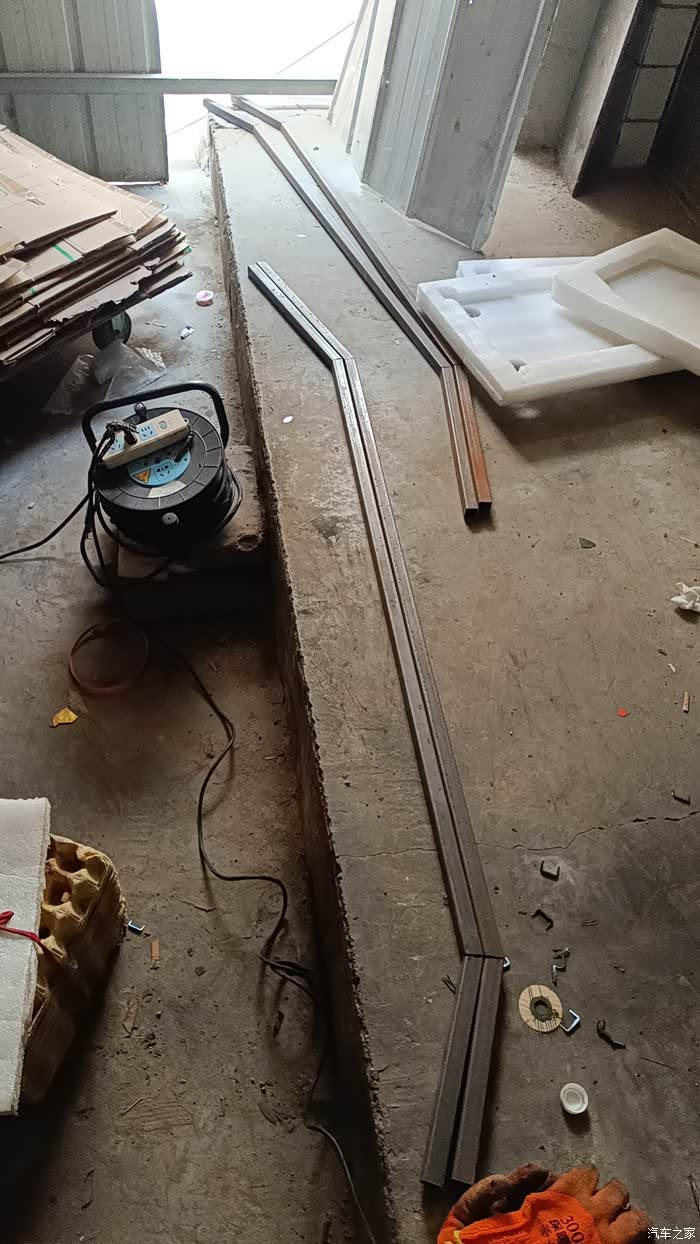

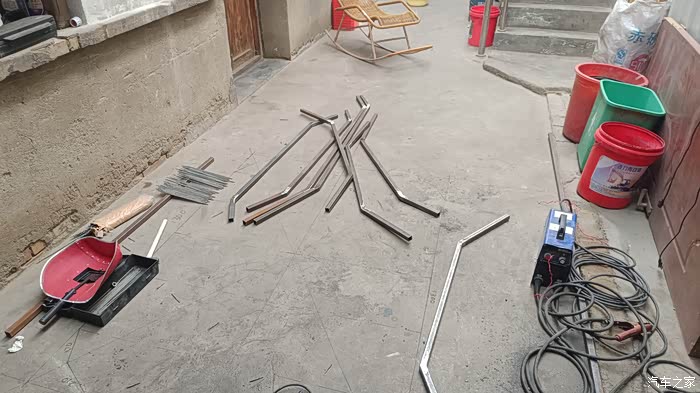

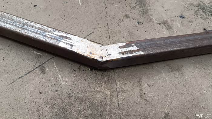

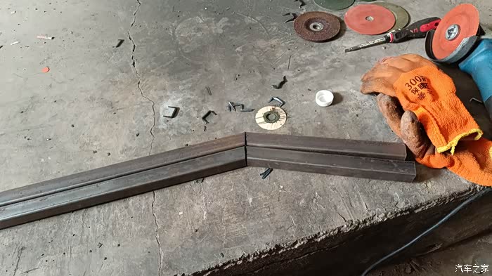

角磨机开口
按照图样弯折焊接
一刀切,保证尺寸的一致性

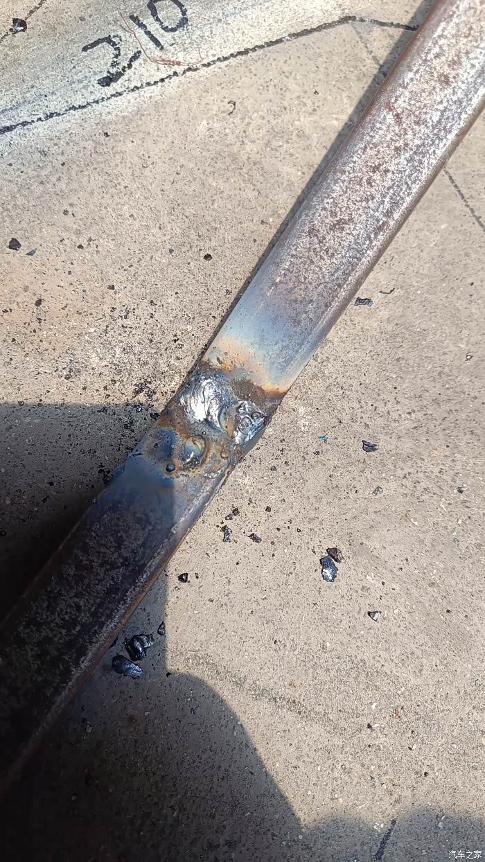

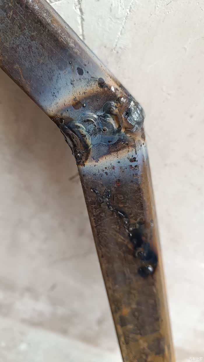

鸡屎焊安排
继续鸡屎焊
永远的鸡屎焊

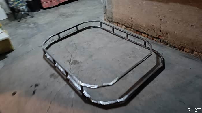

打磨抛光

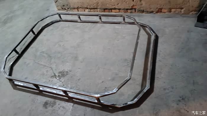

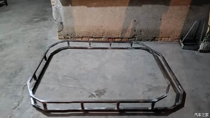

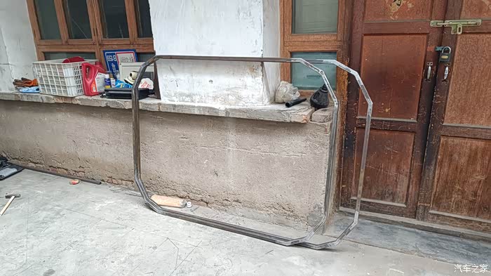

制作好的边框
准备拼装焊接
前后左右对称
复合预期效果还可以
所有焊点全部打磨

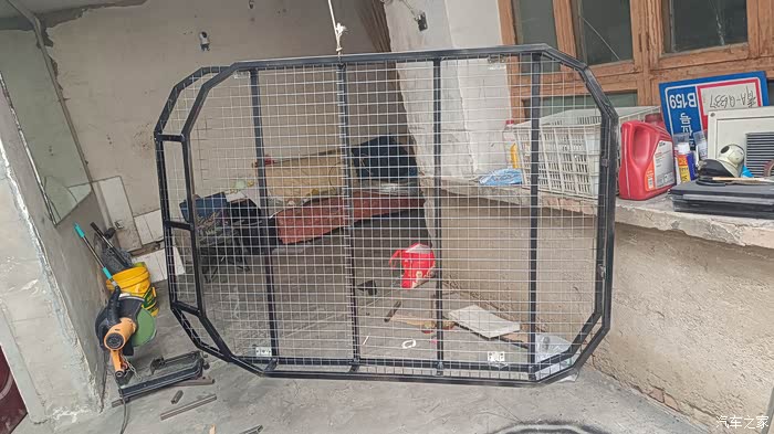

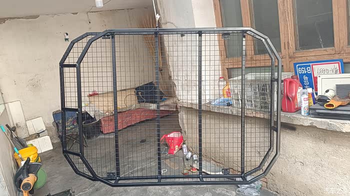

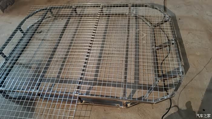

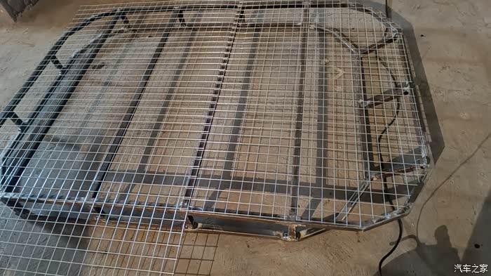

底网安排
按照轮廓裁剪
悬挂喷漆,喷漆前抛光除锈

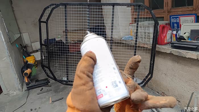

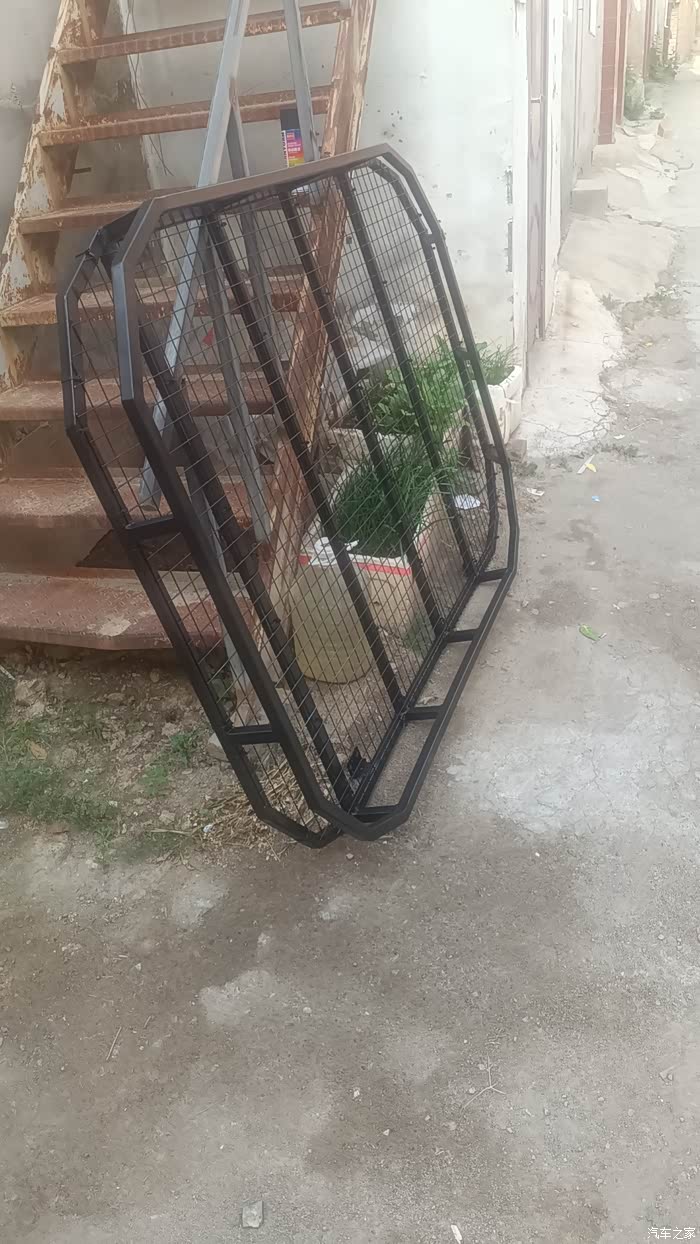

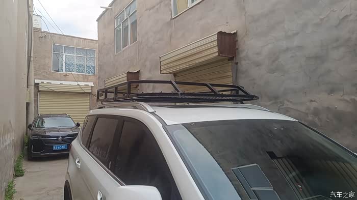

喷完后的效果
符合设计预期

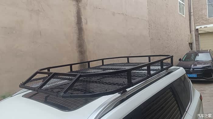

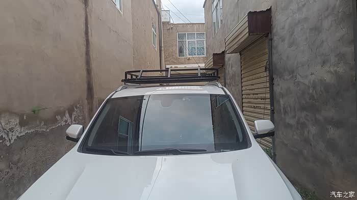

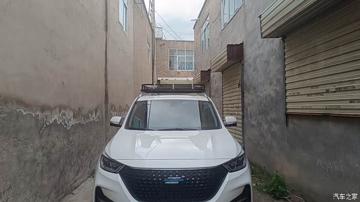

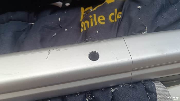

行李架纵梁开孔,铺一床棉被在上面,免得划伤车顶

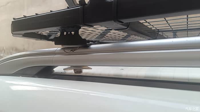

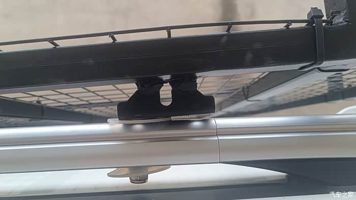

固定锚点有点难看,没找到合适的角码暂时这样测试几天,下周优化一下固定点

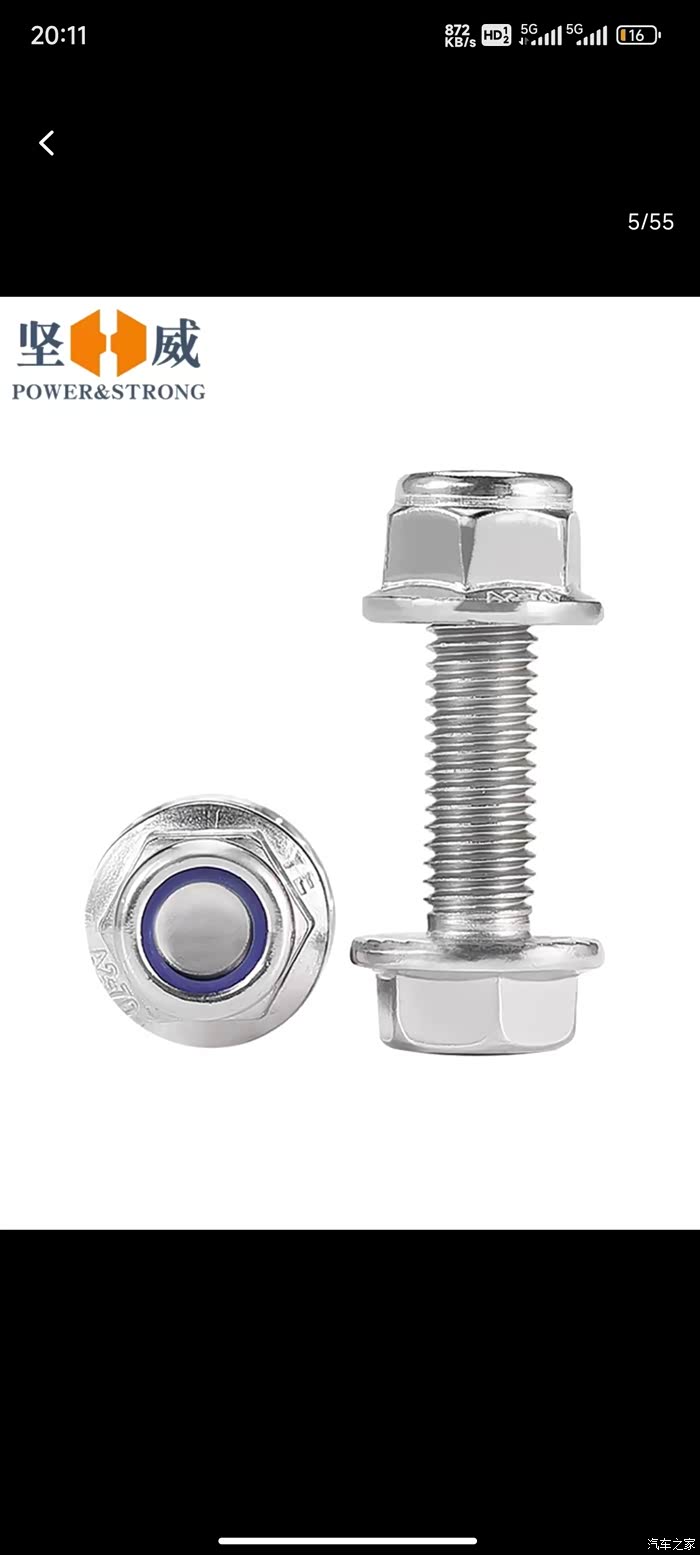

固定使用的不锈钢螺栓
这次制作符合预期设计,奈何手艺太差了,焊接的不够完美,热变形也没控制好,稍微有一点点翘头,下周调整一下固定锚点角码。
购买方管150元,铁网50元,喷漆50元,螺丝15元,自己慢慢焊接一天完工,安装的时候搬救兵。
一点点小小的改装,就这样吧。
