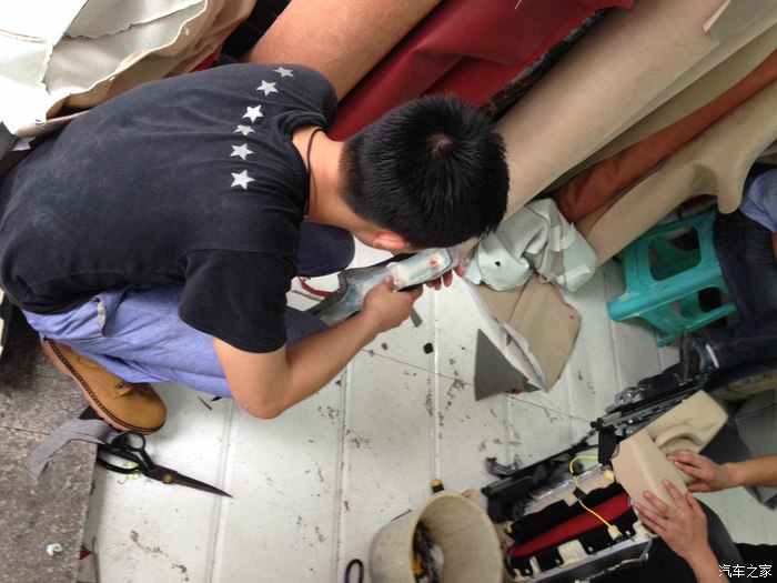

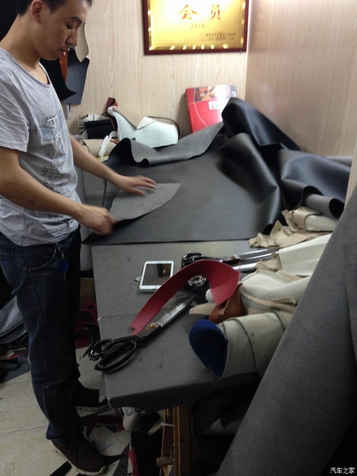

选择好皮子、款式后师傅就会对车子量尺寸,一般的包皮店都会有尺寸号,量完尺寸后师傅就开始按尺寸裁剪

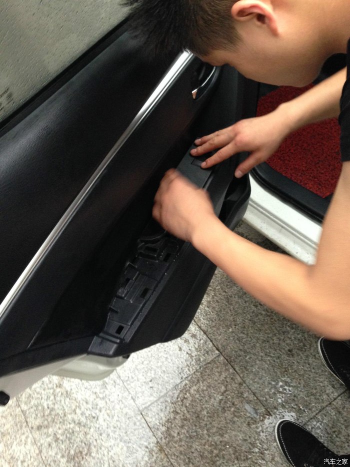

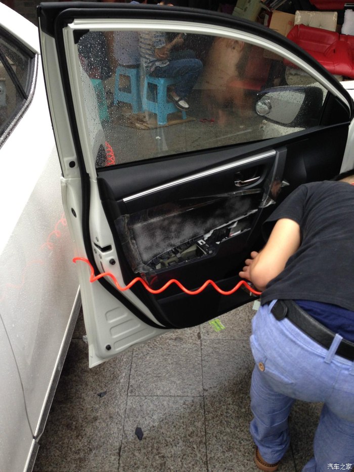

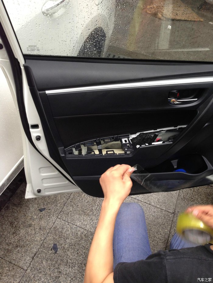

门的面板要拆下包皮
白色就是喷的胶,在该处要贴上一块皮增加感觉
上图喷胶的白色部位就会贴上本图背面喷胶的皮子
这就是贴上的效果图,周围多出的部位还没有裁剪
贴皮的周围已经处理,就差控制面板了
师傅在给控制面板包皮(就是用胶水把皮给粘在上面)

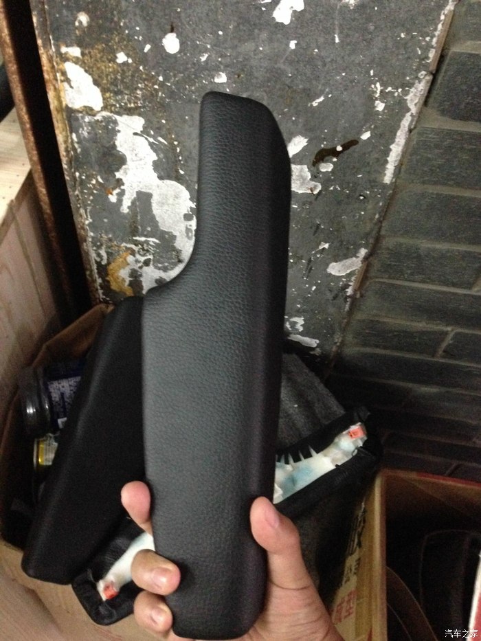

面板扶手粘好皮效果图
安装面板(因为四个门的程序是一样的,小弟就不多做演示了)

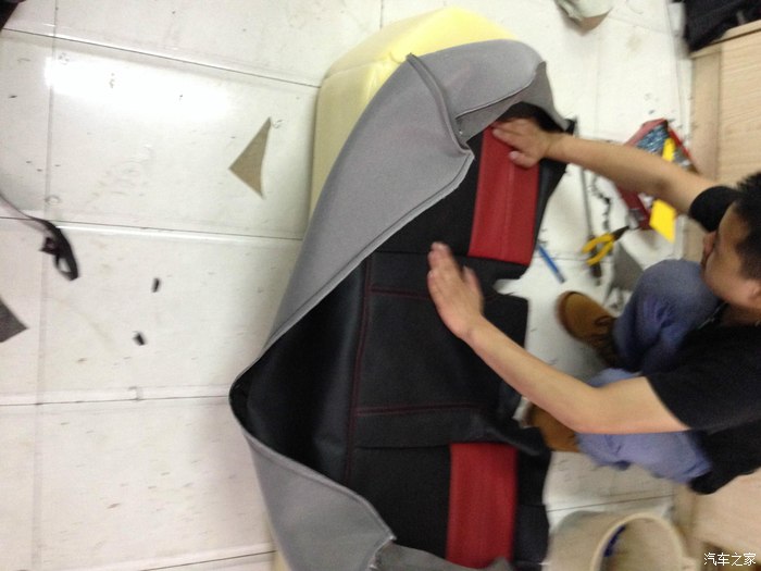

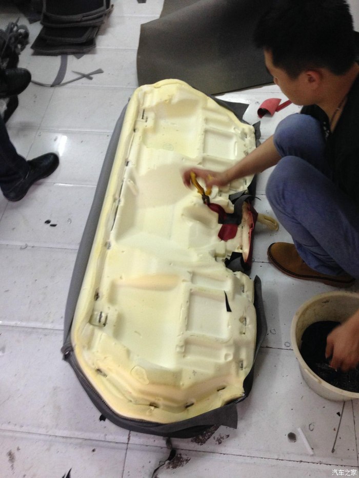

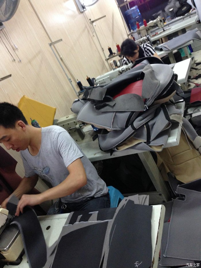

一边师傅在把裁剪好的皮子里面缝上海绵垫增加舒适性

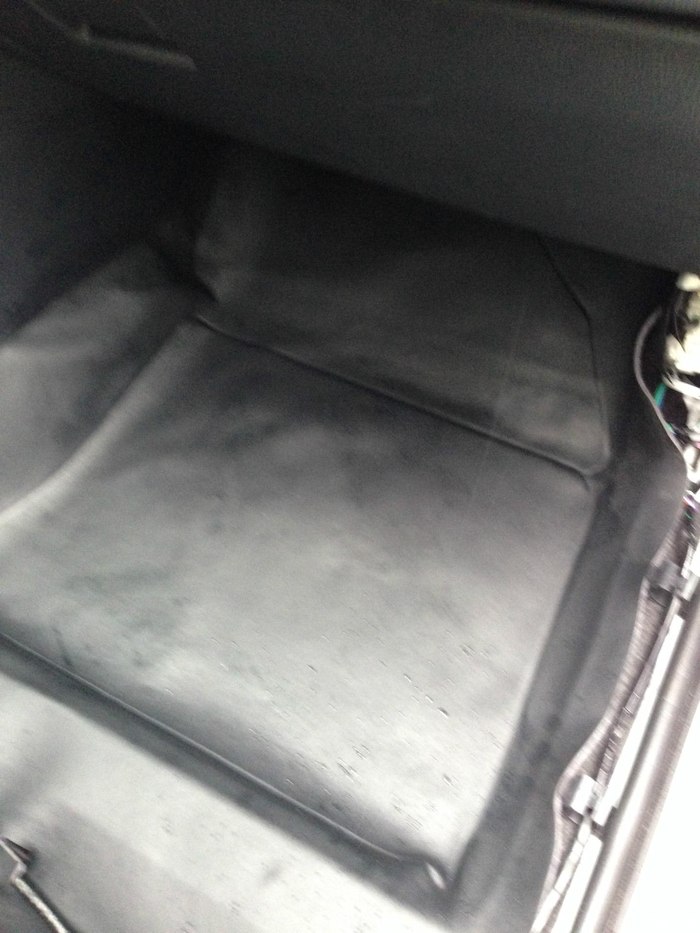

另一边的师傅就把小弟的座椅给下了,图为师傅在铺地胶,就是在底盘上面铺上一层PU皮,用502胶粘在底盘上,方便做清洁和降噪(不喜勿喷),小弟的脚垫不是全包围的,只能多此一举了
原车的丝袜要拆掉,还是有点不舍(毕竟也是有感情了)
这是里面缝好海绵的坐垫

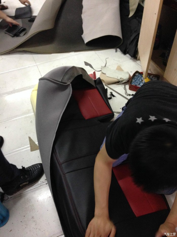

把做好的皮子给座椅套上

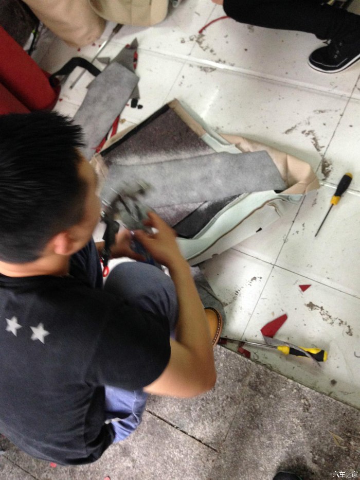

用钳子把钉子钉在坐垫上,把皮固定在坐垫上

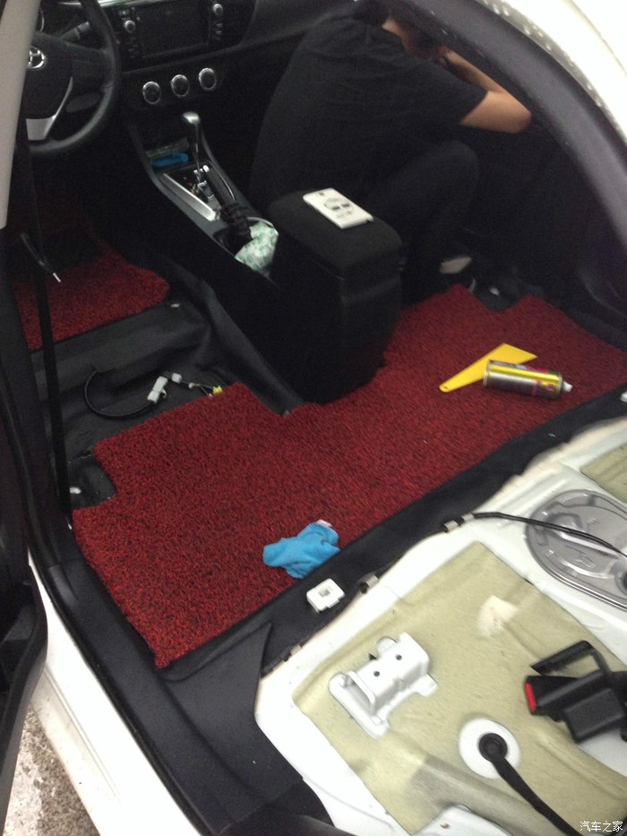

这是铺的地胶
铺好地胶,还原脚垫(黑红色,闷骚

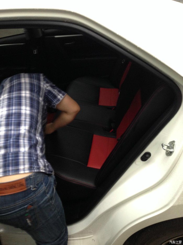

包好的后排座椅效果
中央扶手效果图
前排座椅效果
