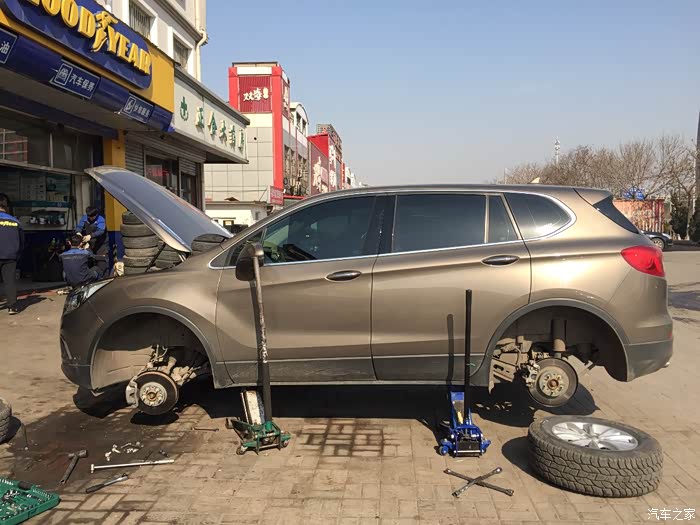

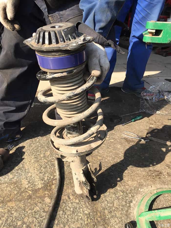

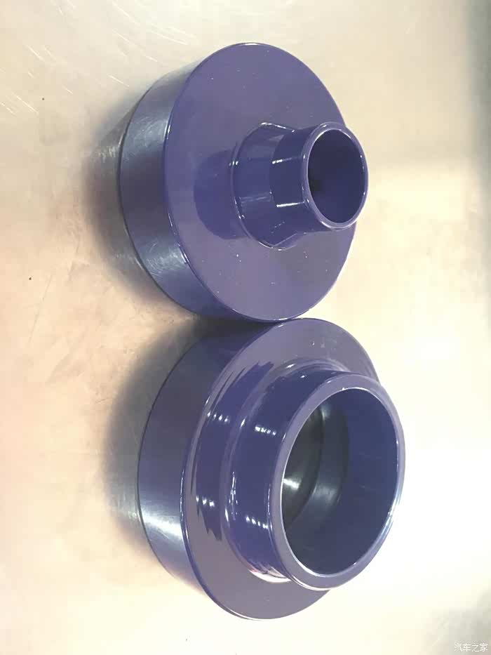

于是就问了很多做改装的朋友,只能采用加垫块/换簧的笨办法。垫块是升高的常用改装方法,但某宝上做昂科威只有一家,果断买。
然而,问题来了。首先是装车过程十分艰辛、危险,装上之后,前面居然没升起来,后来又拆下前垫块,前面换的加高弹簧(更长更硬)。最悲剧的是,左前弹簧外径太粗,大方向蹭车身,就用撬棍大锤子把车身砸进去一些。。。这个心疼啊。。。
最后,前面升高25mm,后面35mm。底盘最低(发动机护板下,不算后下摆臂)220mm。这个高度意味着什么?跟原厂普拉多、牧马人一样,比奇骏高10厘米。。这还是昂科威装了发动机护板的情况下。。。

航空铝合金材质 稳定性没问题
拆装过程十分费劲!而且压弹簧的时候有安全隐患,一般修车店不愿意做,导致工时费很贵!
大卸八块,8个小时才搞定。。。

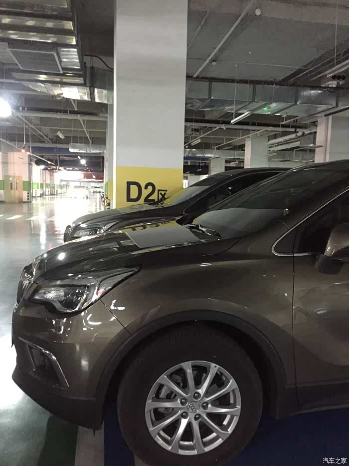

好在最后还是高了一些,找了几个昂科威对比了一下,也是可以明显看出来的~
之前担心升高之后重心过高导致高速过弯不稳,但是实际情况是由于弹簧更硬了,导致很稳定!
但是。。过坑坑啥的会很难受,最不理想的是,由于减震筒没换,导致行程很尴尬,经常会被拉伸到极限,duangduangduang的。

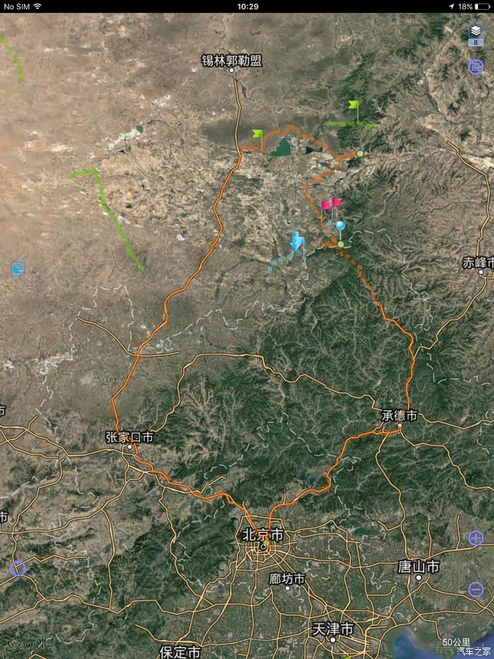

北京--承德--乌兰布统--浩来呼热--经棚--达里湖北--达里湖西--张家口--北京

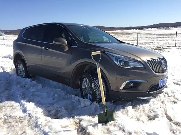

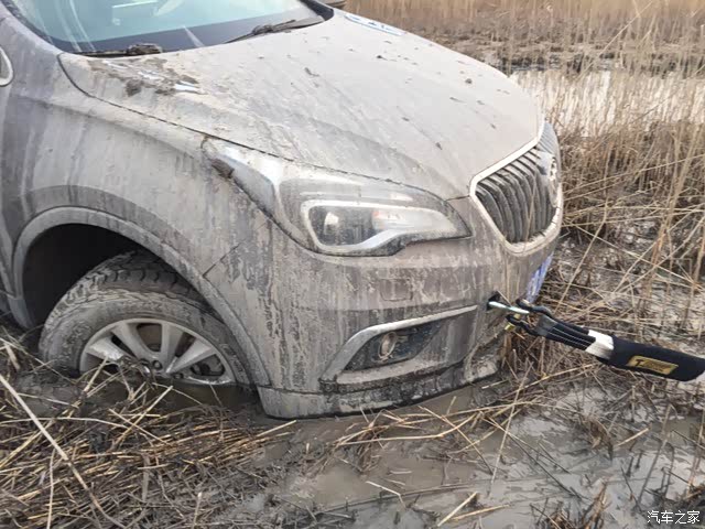

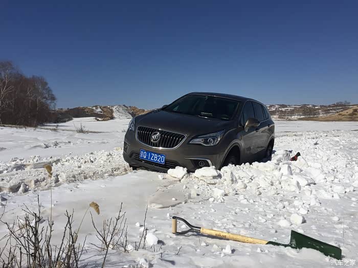

陷车4次
一把铁锹走天下~
单车不可怕,只要你肯挖,就能脱困!
单车穿越了30公里,陷车3次,挖累了,决定放弃。

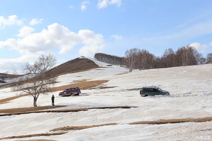

刚走了5分钟,遇到了强哥车队!4辆京牌车,这个感动啊~
于是一起穿!

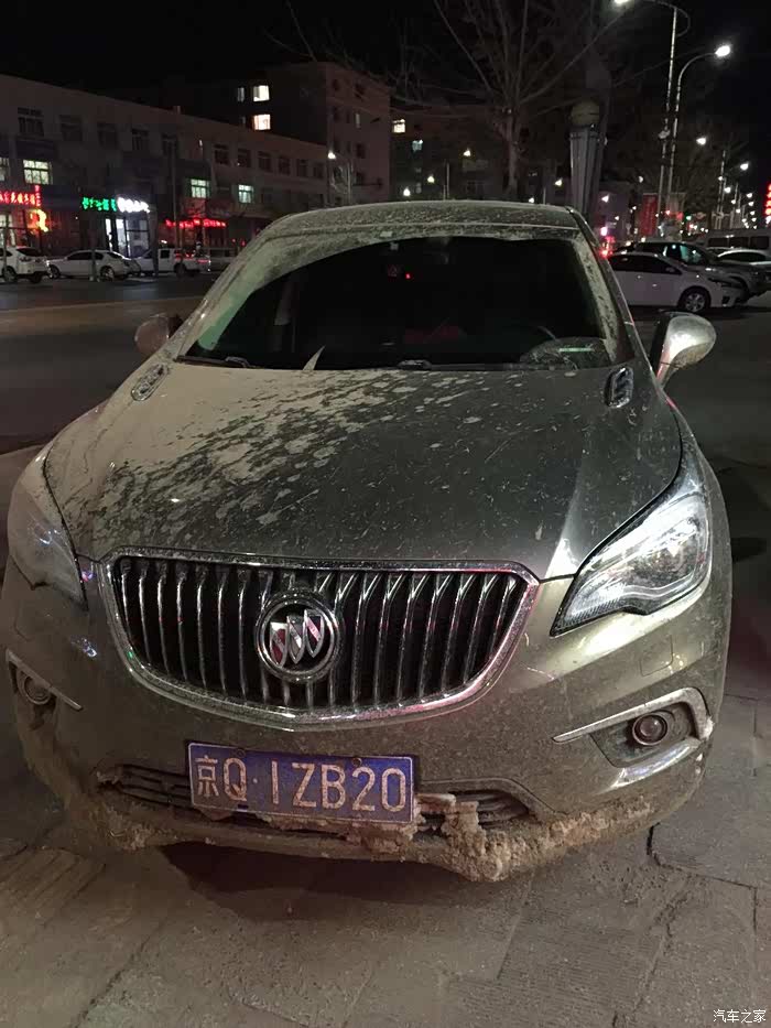

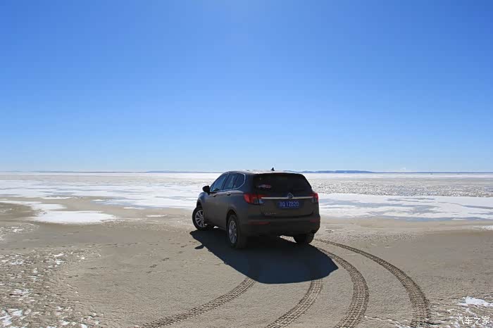

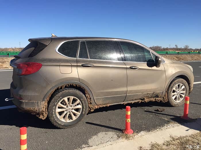

110公里的穿越后的昂科威
第二天 抵达达里湖北岸 继续向西南穿越

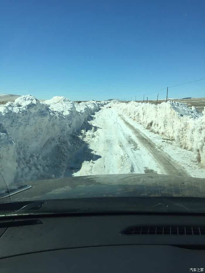

雪墙!

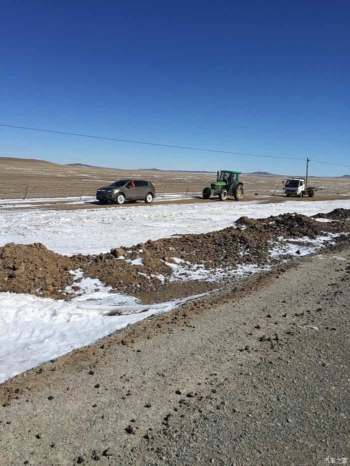

谁体验过被拖拉机拖的快感?

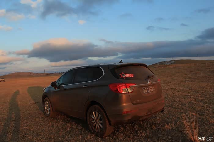

升高1.5寸的昂科威~
