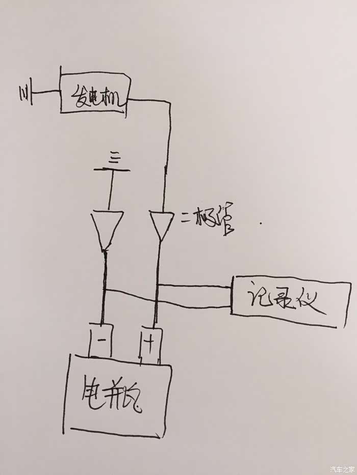

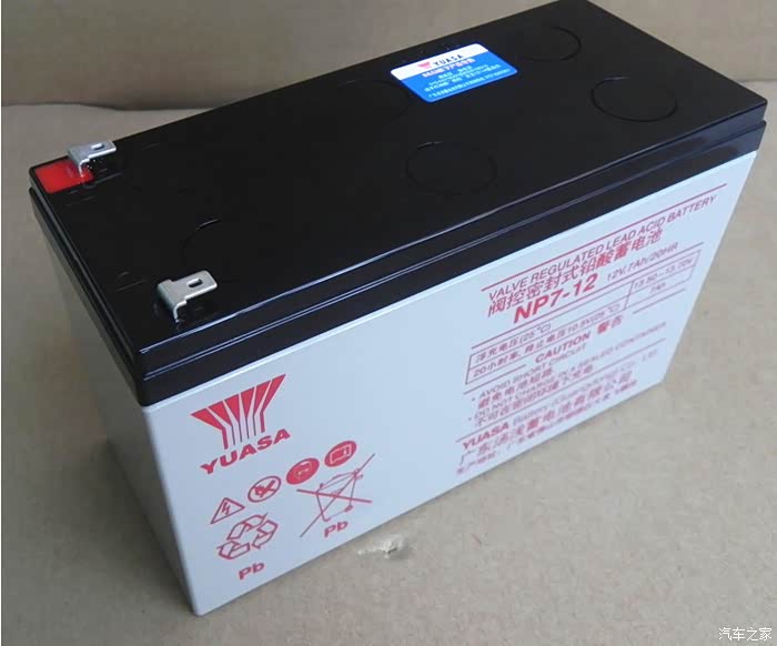

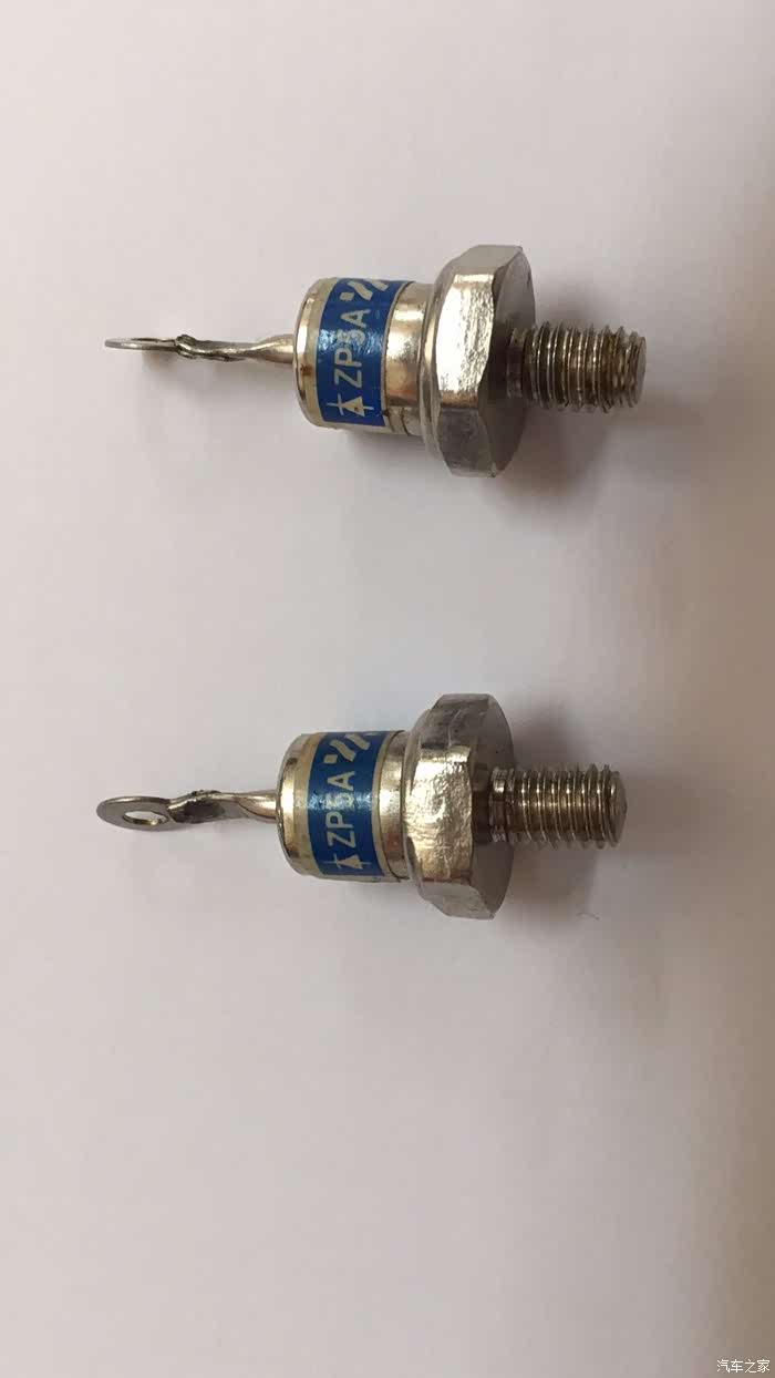

我也买了行车记录仪,看到论坛里有好多车友反映电瓶亏电的问题,因为怕记录仪使用停车监控功能导致电瓶亏电,所以是使用ACC接电,一直不敢使用停车监控,近期突然有个想法就是增加一个12V的小电瓶给记录仪单独供电,具体接法见图纸将单向的二极管接到电瓶正负极,然后行车记录仪在单向二极管之前取电,这样就可以着车的时候使用发电机的电,停车以后因为前面有单向二极管,就只能使用小电瓶的电,这样停几天车也大不了将小电瓶的电耗尽,不会使用原车电瓶的电,从而不会导致电瓶亏电。我有这个想法配件和电瓶都有了,就是想征求一下大家的意见是否可行,有什么需要注意的地方。因本人不是电子专业的,所以请大神们指点一下,多谢!!
使用的电瓶
单向二级管(会增加散热片进行散热)
示意图,本人不是电子专业的,所以画的不好请勿喷。
